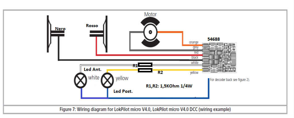

Roby, dal tuo esame, se ho ben capito, la loco è da definirsi a massa flottante, quindi la massa non è connessa al telaio metallico. E' così? Se così fosse ho preventivato, per la digitalizzazione, di sostituire il circuito stampato originale con uno da me realizzato che riporta il cablaggio come da foto.
Ho, di fatto, preso spunto da un cablaggio riportato sul manuale Esu, dove ho considerato il filo blu come massa comune ai led delle luci ant. e post. e inserito due resistenze da 1,5 KOhm. Il cablaggio è corretto? Il decoder è il LokPilot Micro V4.0 art. 54688 della ESU. Anticipatamente grazie.

Si esatto a massa flottante, cablaggio corretto.
Dovrai poi settare indirizzo, accelerazione, frenata e intensità luce.
Il decoder conviene metterlo dalla parte opposta al pantografo, dovrebbe essere un po più alta la parte interna del tetto. Converrebbe eliminare una piastrina PCB per ricavare un alloggiamento al decoder, notate che l'alimentazione elettrica avviene da entrambi i carrelli captando corrente da lamelle poste sui due lati e da tutte le ruote. Inserendo il decoder occorre prestare attenzione a questa soluzione per i cablaggi esistenti

Ok. Roby, si ho tolto ambedue i circuiti originali e li ho sostituiti con due fac-simile in acetato trasparente attraverso i quali, con dei fori, ho fatto passare i fili. Ho accoppiato le prese di corrente dei due carrelli per ciascun binario. Mi appresto a fare le saldature e a montare le due resistenze. Ritieni che 1,5KOhm possano andar bene ( esu suggerisce un range compreso tra 470 e 2,2K)? A cablaggio effettuato posero' il decoder sulla piastrina di acetato, con il suo biadesivo, posizionandolo sul lato opposto al pantografo come mi hai saggiamente indicato.
