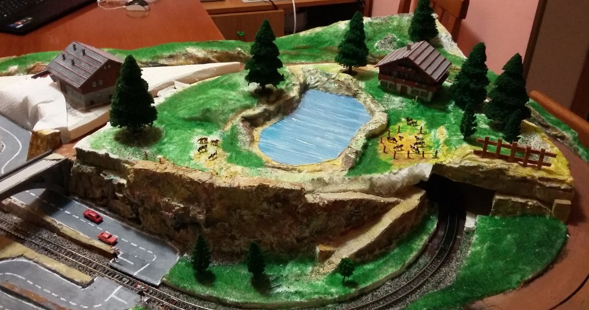

#3242 Messaggio da sabino53 »
Ho fatto una prova di inserimento foto. Non so se il tutto è riuscito.
Sabino

#3243 Messaggio da sabino53 »
MrMassy86 ha scritto: mercoledì 4 aprile 2018, 15:04 Sabino aggiungo oltre al link di Antonio di inserire le foto in una nuova discussione dedicata al tuo plastico nella sezione dedicata alla scala N cosi ottieni anche maggior visibilità :wink:
Grazie Massimiliano. Ho fatto una prova di inserimento foto sul forum principale e sono riuscito nell'intento. Fatto ciò qual'è il link per postare foto e confrontarsi con altri amici? Grazie gentilissimo.
Sabino
#3244 Messaggio da Excalibur »
Ciao Sabino, la foto è stata inserita correttamente, sei molto avanti con i lavori ed anche ben eseguiti, tranne la staccionata sulla destra, è enorme rispetto a tutto il resto.
Ora , per mostrare i tuoi lavori, devi aprire una nuova discussione nella sezione "Scala N", dandole un titolo a tuo piacimento.
A presto. [253]

#3246 Messaggio da FraPis »
sabino53 ha scritto: lunedì 30 aprile 2018, 10:15 20180328_202038.jpg Ho fatto una prova di inserimento foto. Non so se il tutto è riuscito.
Qui si fa sul serio, sei notevolmente avanti :shock:
A parte l'appunto di Alceo sulla dimensione della staccionata, a prima vista ho notato che non hai messo il portale galleria, c'è un motivo particolare? un'altra cosa, prima di mettere l'erbetta ti consiglio di dare una verniciatura di fondo colore marrone per simulare il terreno, così com'è si nota troppo il bianco del polistirolo.
Attengo reportage su discussione apposita per il tuo plastico :wink:

#3247 Messaggio da NinoLamezia »
FraPis ha scritto: lunedì 30 aprile 2018, 10:56
credo che Sabino,nella foto postata, abbia fatto la zona lago a parte e poi poggiata sulla base....penso sia questo il motivo della mancanza del portale galleria....un'altro consiglio sulla posa dell'erbetta, prima della verniciatura del fondo, e preferibile stendere una miscela di vinavil(40%),acqua(40%) e segatura o altro materiale che può simulare il terreno....il tutto perchè, a mio parere, per dare una movimentazione al piano dove viene posta l'erbetta

#3248 Messaggio da sabino53 »
Excalibur ha scritto: lunedì 30 aprile 2018, 10:31 Ciao Sabino, la foto è stata inserita correttamente, sei molto avanti con i lavori ed anche ben eseguiti, tranne la staccionata sulla destra, è enorme rispetto a tutto il resto.
A presto. [253]
Hai ragione dovrò ridimensionarla. Era già nei miei programmi.
Sabino

#3249 Messaggio da sabino53 »
Sto lavorando creando dei moduli e, come dice giustamente Nino, la zona lago è solo appoggiata, in attesa del portale e anche della posa dei binari. Poi vorrei fissare i moduli in modo da toglierli all'occorrenza, visto che non ho fatto i fori di ispezione sotto. Sto valutando come fare. Personalmente sto creando un paesaggio tardo invernale inizio primavera con effetto nevoso sulla montagna a sinistra del plastico. Quindi l'effetto bianco tra l'erbetta è, diciamo, voluto per creare un velato effetto neve di fondo. Tutto qui. La stesura dell'erbetta per tutto il plastico, come dice giustamente Nino, non da movimento al piano. La segatura è da provare e per la staccionata avete ragione, da ridurre.
Sabino

#3250 Messaggio da NinoLamezia »
sabino53 ha scritto: lunedì 30 aprile 2018, 18:29 .... Poi vorrei fissare i moduli in modo da toglierli all'occorrenza, visto che non ho fatto i fori di ispezione sotto. Sto valutando come fare.
....visto che fai la lavorazione a moduli e non aver fatto i fori di ispezione....un'idea è quella di usare i magneti....ti basterà inserire delle piccole calamita nel poli e una piastrina di ferro nella parte sottostante....nella tua foto in rosso i punti dove mettere i magneti....in blu la zona che devi completare , naturalmente inserendo il portale galleria incollandolo sula base come da istruzioni DeA...
