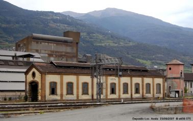

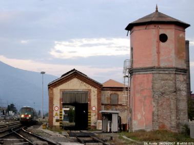

ciao Libero, il problema di fondo è il fatto che il deposito da te postato
è un deposito progettato e costruito alla fine del 1800
primi del 1900 quindi per le macchine a vapore e al massimo per le prime automotrici diesel aln56 aln556.
con l'avvento della trazione elettrica i portali di ingresso risultarono bassi
e in alcuni casi subirono adeguamenti(vedi DL di Aosta)
20,18 KB
19,1 KB.
lo stesso fabbricato visto dalle due entrate.
Ma torniamo a noi se hai misurato l'altezza del locomotore 7,7cm
tutta la tua costruzione deve girare intorno, in maniera proporzionata a questa misura.
Pietro
