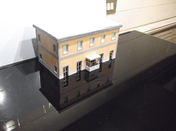

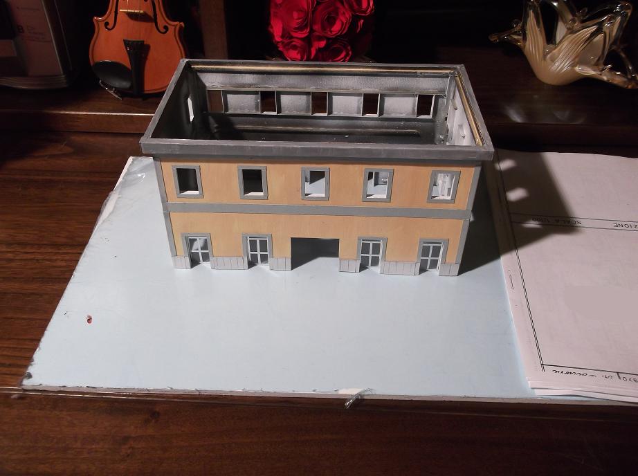

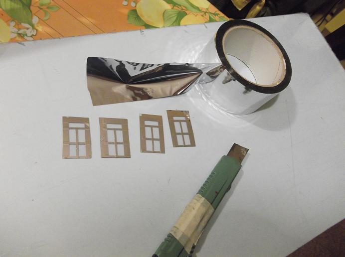

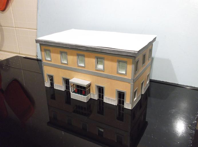

Utilizzando del nastro adesivo alluminio e dell'acetato trasparente,sto realizzando gli infissi :smile:
PS:Al momento sono solo appoggiati e non incollati.
100,44 KB
145,15 KB
98,82 KB

:cool: ....nasto adesivo alluminio.....ma visto!, conoscevo il nastro telato "americano"....ma fatto così non l'ho davvero mai visto!
Proprio belli gli infissi così!!! Complimenti vivissimi per la realizzazione e buon lavoro!!!

Io il nastro lo conoscevo, anzi ne devo avere un rullo praticamente nuovo.... appena recupero una ruspa per riordinare il ripostiglio lo cerco [:o)] Grazie per la dritta Axel!

#34 Messaggio da AXEL »
Grazie per i complimenti.
Il nastro adesivo alluminio è in vendita nelle ferramenta.Esiste sia telato che liscio.E' in vendita anche su ebay:
http://www.ebay.it/itm/NASTRO-ADESIVO-I ... 500wt_1413
massimiliano

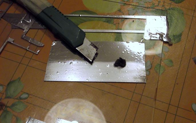

Bene.Vi svelo un altro segreto.Per evitare l'eccessivo effetto specchio,basta strofinare della sottile lana d'acciaio.In questo modo l'alluminio si opacizza proprio come gli infissi veri :wink:
71,92 KB

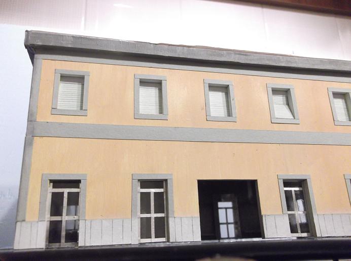

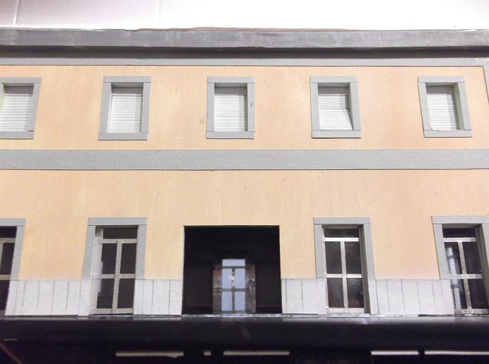

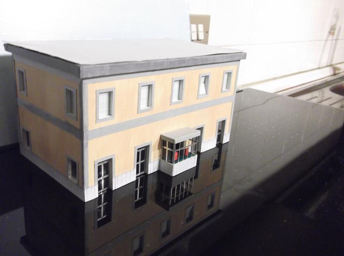

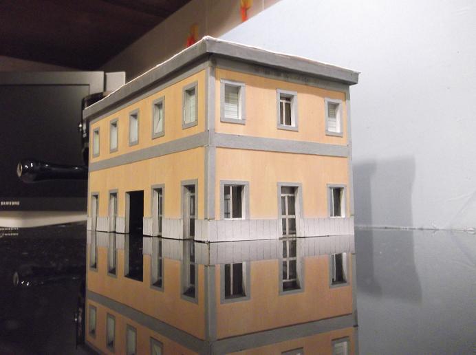

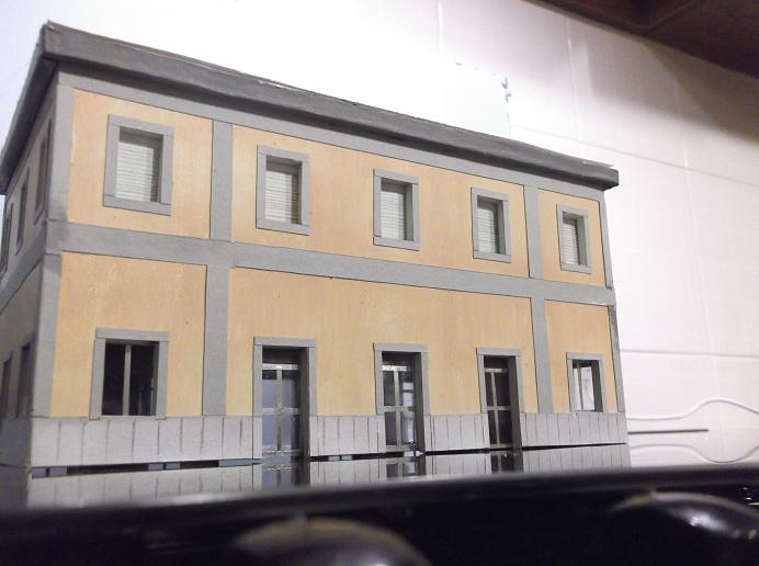

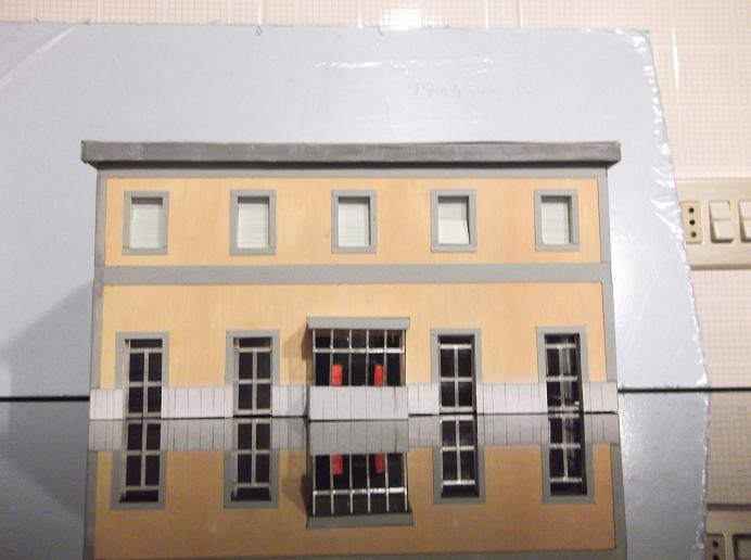

Passi avanti :wink:
108,86 KB
113,2 KB
115,01 KB
115,71 KB

Ciao Axel, come sempre ti presenti con un bellissimo lavoro, complimenti.....una curiosità, le tapparelle come le hai fatte?
Max
Messaggi: 2876
Re: Nicotera - fabbricato viaggiatori in scala 1:87
#40 Messaggio da AXEL »
Grazie.
Semplice cartoncino :wink:

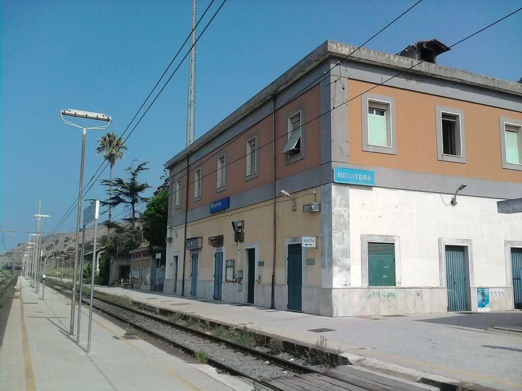

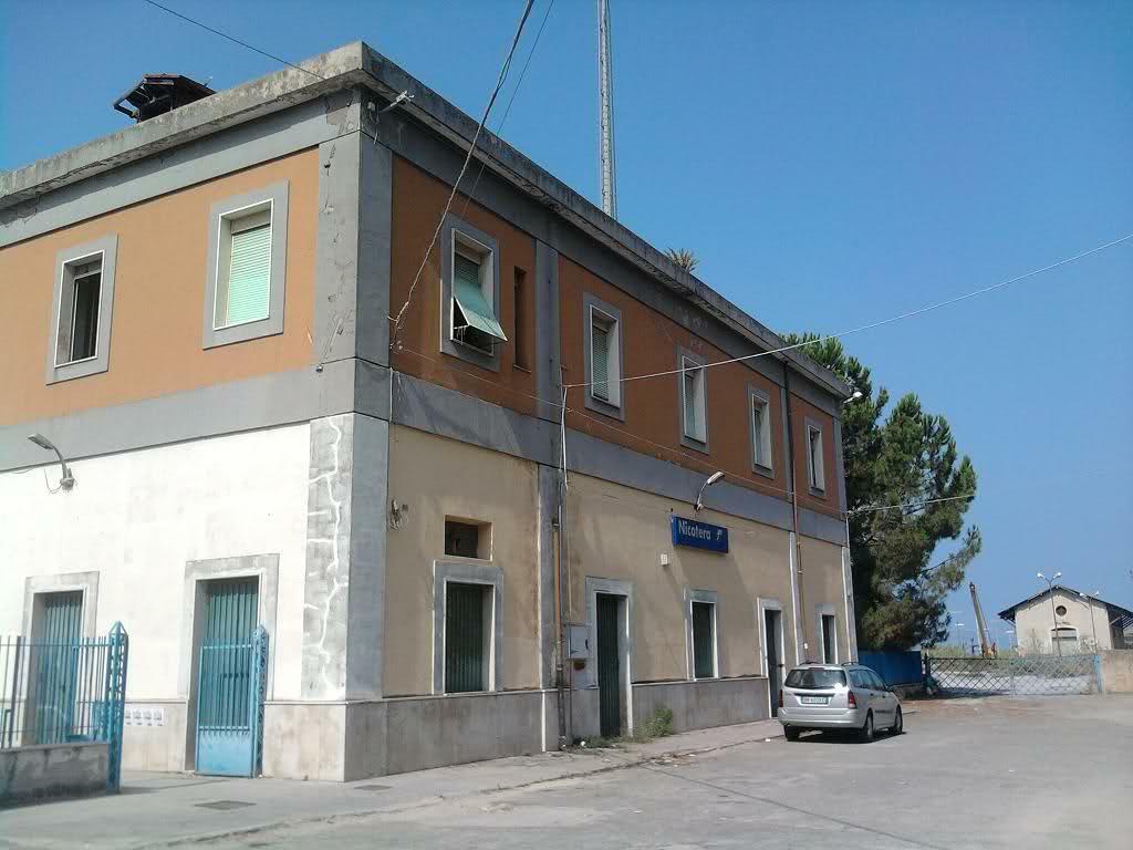

Questa è la stazione di Nicotera come si presenta attualmente(Le foto non sono mie,le ho travate sul web pubblicate da un certo"Gualtiero").
Il modello che sto riproducendo io è ambientato in epoca precedente,infatti alcuni particolari come porte e finestre oltre al colore sono diversi,in più ho dovuto apportare alcune leggere correzioni al perimetro per in inserirla in un plastico con misure prestabilite.Sono state però rispettate fedelmente le misure delle porte e delle finestre,quest'ultime più larghe al piano terra e più strette al piano superiore proprio come nella realtà.
87,57 KB
97,55 KB

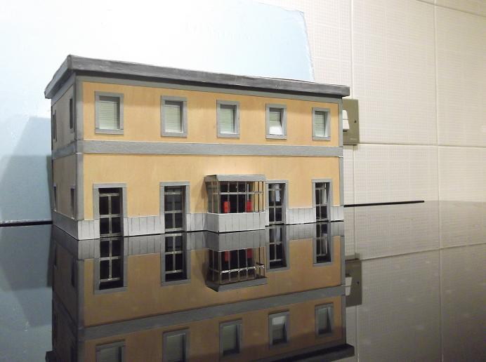

In pratica io la sto riproducendola così...
35,43 KB

Mi ha incuriosito la soluzione di fare gli infissi con il nastro adesivo in alluminio.
Immagino che la forma delle porte e finestre la realizzi dopo aver incollato il nastro sull'acetato. Vero ?
No la forma la faccio subito.Incollo striscioline di nastro di varia larghezza sull'acetato.Le strisce sono rifilate con cutter e riga.

In effetti, tanto per verificare le mie capacità, ho provato ad usare del comune nastro adesivo per imballaggio, e il ritagliare le stricioline è decisamente più semplice anche se poi occorre avere l'accortezza di metterle in modo uniforme e uguale.
