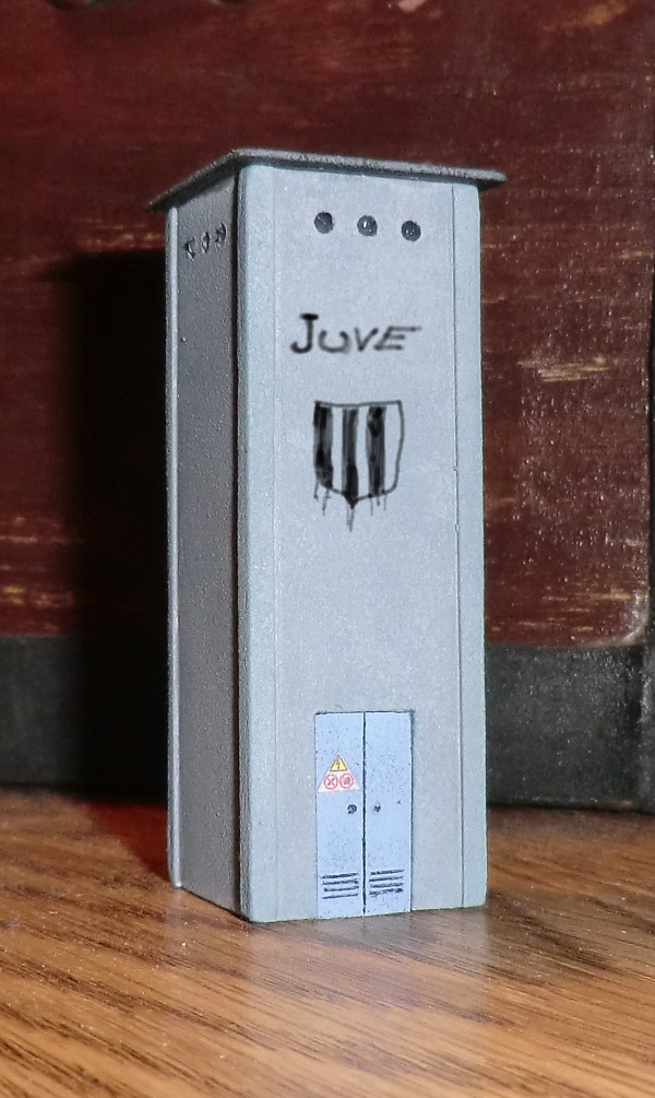

mi sono dimenticato delle scritte.....
,,,,,,....... mi devo allenare, anche per le sporcature, per non fare disastri l'ho lasciata così :cool:
Pensa poi se un writer avesse proprio scritto un bel ..... :cool: :cool: :cool:

Gran bel lavoro Riccardo.
Chiaramente la scritta non va bene, è anacronistica, troppo grande, non in scala e pure troppo alta...
Hai mai visto i graffittari salire su delle impalcature per realizzare le loro opere??!!
Ma non ti preoccupare, provvedo io ad eliminare l'inestetismo...

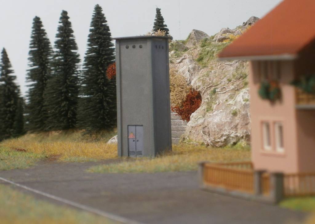

Posto anche qui una foto che documenta la meraviglia di Riccardo...

Bellissima Andrea!....Molto bella Riccardo, complimenti!!! :cool: :wink:

#31 Messaggio da Riccardo »
Grazie Carlo, [:I]
è solo una goccia di questa meraviglia di plastico che sta crescendo giorno dopo giorno, i veri complimenti vanno a tutti coloro che stanno partecipando all'opera e soprattutto al plasticista, che sapientemente incastona tutto alla perfezione :cool:

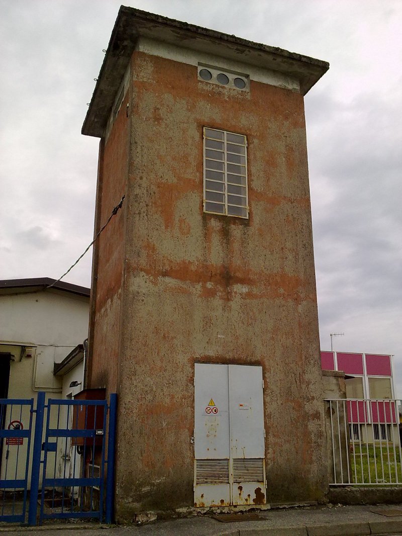

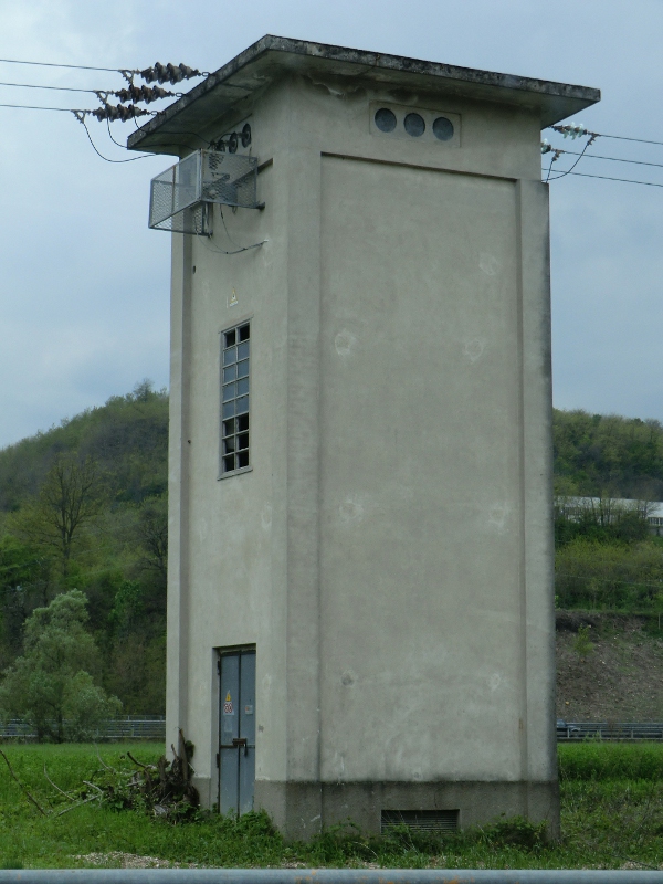

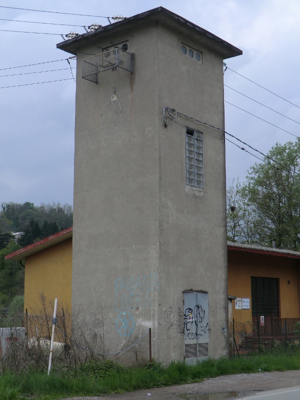

ecommi,
ho preparato uno schizzo con le misure (arrotondate al mm. per scala TT),
poi con le formulette:
<font color="navy">TT x 0,75 = N
TT x 1,386 = H0
</font id="navy">
si ottengono le misure per le altre scale.... (meno perfette... :cool: :cool: :cool: )
sono misure abbastanza vicine alla media avendo notato forme e dimensioni non sempre costanti tra cabina e cabina.
cabina.PDF (31,62 KB)
ho anche aggiunto la finestra posta superiormente la porta d'ingresso (notata in alcune cabine, vedi foto)
170,6 KB
286,56 KB
260,13 KB
spero si capisca tutto, [:I],

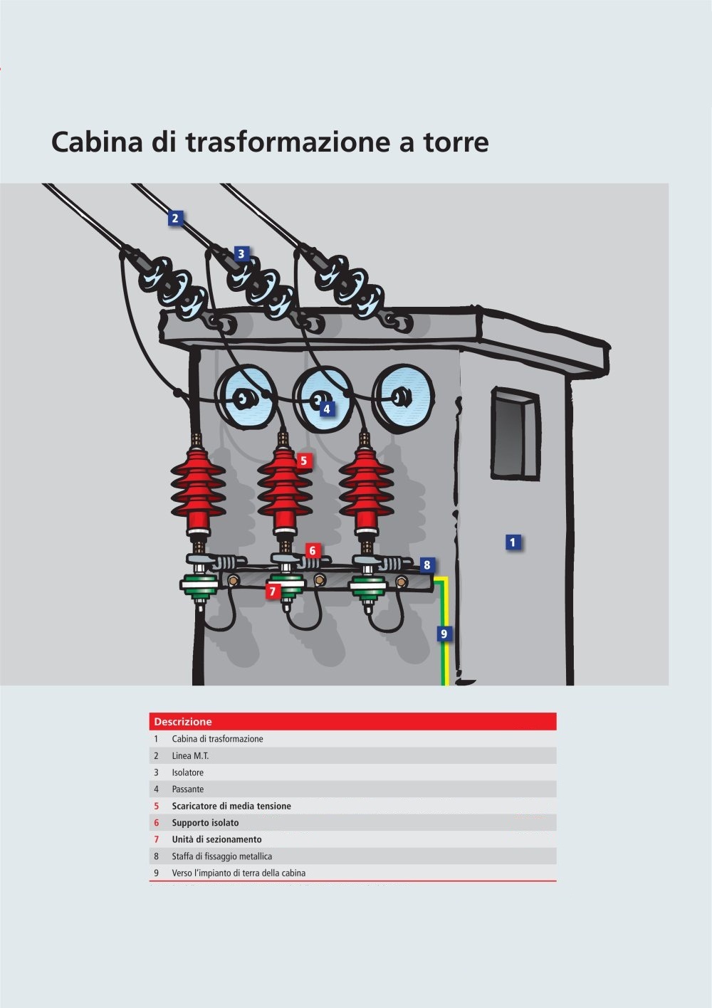

Innanzitutto, complimentoni per la realizzazione, pur non definendomi un'esperto chiarisco quanto detto qualche post più sù:
<div align="center" id="quote2"><table class="quote"><tr><td class="quotetd"></td></tr><tr><td class="quotetd2"><span class="quotetext">nei tre fori delle cabine esistenti, una sorta di vetro spesso con profondità tipo oblò (gli esperti chiariranno la nomenclacura tecnica di questi "oblò")...[/quote]
Questi "oblo", altro non sono che le sedi degli isolatori passanti, qualora la cabina sia collegata a delle linee aeree, semplicemente tappate se la cabina è alimentata in cavo (da sotto).
In alcune delle foto da te postate, si nota la differenza tra le due tipologie di alimentazione della cabina e la presenza, o meno degli isolatori e dei relativi "tappi" che si trovano di diversi materiali.
Probabilmente quelli notati da tè sono/erano in vetro perchè avevano semplicemente "rotto" gli isolatori passanti, eliminando il conduttore centrale, dopo la dismissione della linea aerea di alimentazione.
Spero di essere riuscito a chiarire senza ingarbugliare troppo le parole.
Inserisco un disegnino reperito in rete così tutto l'intervento, risulterà più chiaro.
Rinnovo i miei complimenti per l'ottima realizzazione.
