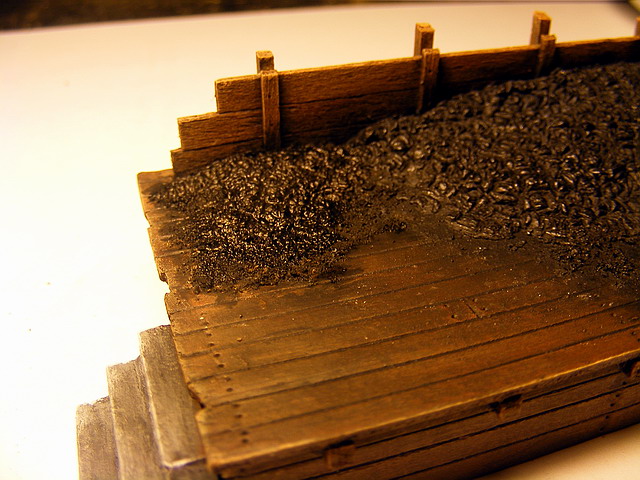

Ed ora spunta fuori pure la carbonaia...
Splendida.
Anch'essa in cartoncino?
Le solite camicie?
O listelli di legno?
Bravissimo!
kit carson
Messaggi: 187
Iscritto il: venerdì 11 novembre 2011, 0:33
Nome: Gianni
Città: Genova
Re: Copia, incolla e taglia.... rimessa in H0
#38 Messaggio da kit carson »
Splendida.
Le solite camicie?
Bravissimo!
No, stavolta scatola degli slip rossi di capodanno di mia moglie e confezione di legno dei datteri. :razz:
Come vedi delle feste non si butta via niente !!!

Il carbone è ballast?

NO DATTERI..... NIENTE CARBONAIA !!!!
Il carbone è Das.
Ciao, una sera ti chiamo.

Il Das?
Non ci sarei mai arrivato perchè il tuo carbon è (giustamente) granulare,,,
Come hai fatto a dare l'effetto carbone? [?]

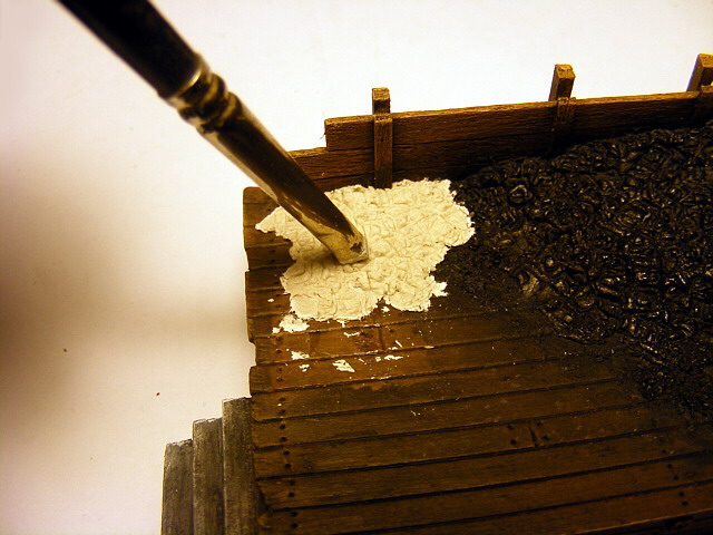

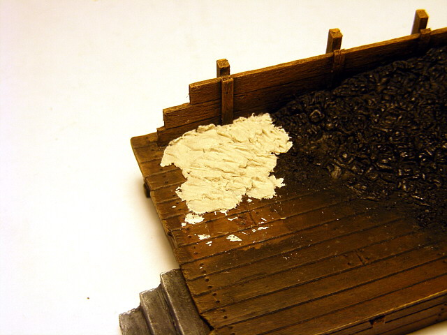

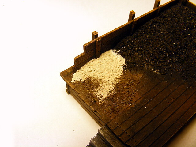

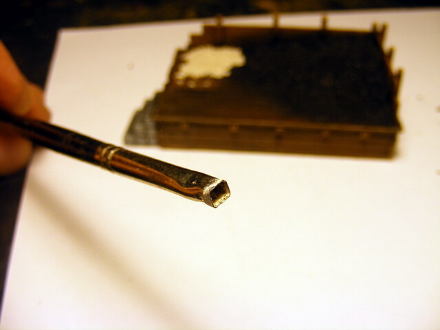

Ho eliminato la legna, non mi piaceva e ho aggiunto altro carbone. Eccoti la sequenza fotografica del procedimento....
foto 01 - applicazione del Das
foto 02 - fustella creata con un vecchio pennello
foto 03 - boh.... non so come si dice !!!
foto 04 - risultato del non so come si dice....
foto 05 - color nero acrilico e finire con nero ad olio.
Saluti, Gianni.

Semplice ma ad alto effetto.
Non me l'aspettavo un procedimento simile!
La legna non mi dispiaceva ma in effetti forse non era indicata sulla carbonaia.
Potresti metterla nelle vicinanze. :wink:

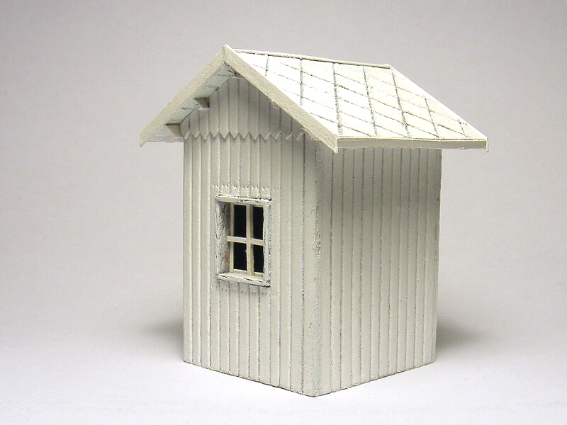

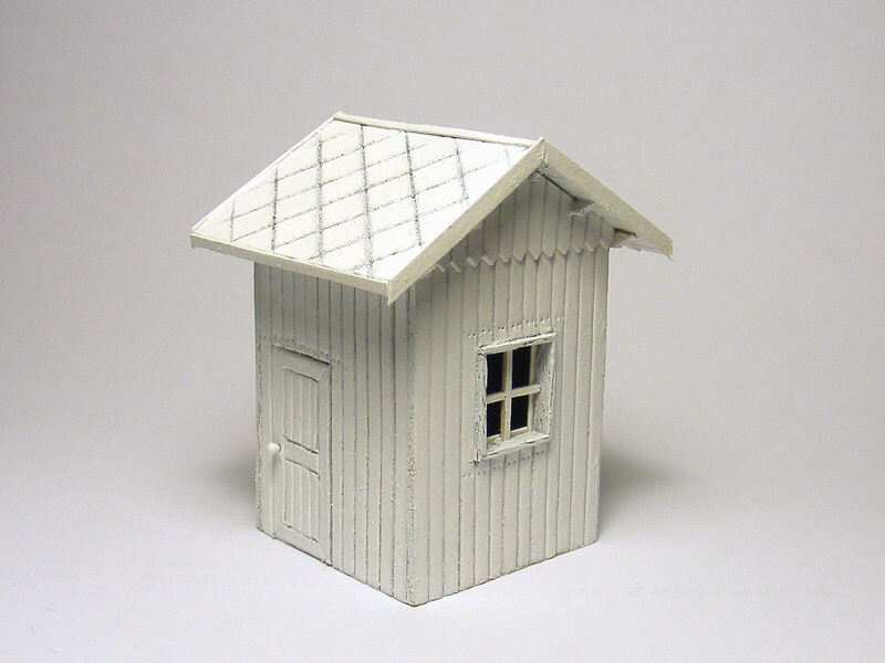

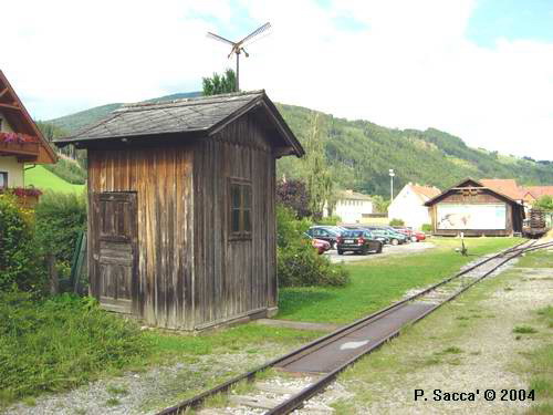

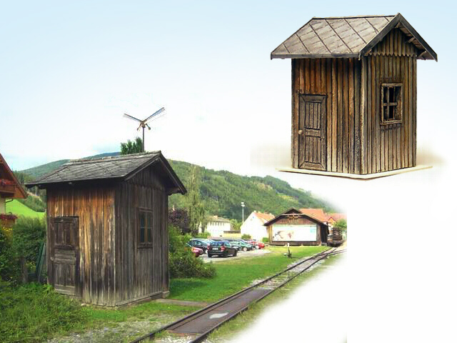

Continuano i lavori....... Penso che sia una pesa. (?)
59,13 KB
71,27 KB
164,56 KB
176,16 KB
Gianni Lauricella
la mia arte in miniatura
Messaggi: 23546
#45 Messaggio da Andrea »
Credo di si a giudicare dal binario.
Però l'edificio va benissimo anche come baracca per cantonieri.
Mi dai le misure?

Il disegno nella foto è in scala.

Complimenti vivissimi Gianni sia per la nuova reallizzazione che per la fustella.....davvero ingegnoso ed efficiace :wink: :grin:
