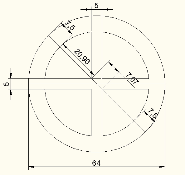

Secondo me 1421 cm2 non è corretto.
Anche il calcolo di Andrea non è corretto perché i due rettangoli da 5*49 non sono rettangoli avendo le due estremità curve (prosecuzione degli archi di circonferenza dei 4 segmenti). Quindi nel calcolo viene tolta meno superficie.
Il mio calcolo è:
64 - 7,5 - 7,5 - (5√2) = 41,92893219 (Diametro del cerchio formato dai 4 settori circolari). 5 * radice di 2 è la distanza tra le punte di due settori opposti e cioè la diagonale del quadrato di lato 5).
Il raggio del cerchio formato dai 4 settori circolari è = 20,96446609 e quindi la superficie dei 4 settori è : 20,96446609 * 20,96446609 * pi greca = 1380,758253
Facciamolo con i settori:
L'area del settore circolare con il raggio e l'angolo espresso in radianti é : A = r * r * β /2 (raggio al quadrato * valore dell'angolo in radianti diviso 2. 90 gradi equivalgono poi a 1,5708
Quindi con il raggio del settore = 20,96446609 la superficie del singolo settore è: 20,96446609 * 20,96446609 * 1,5708 /2 = 345,1902387
La superficie dei 4 settori è quindi = 345,1902387 * 4 = 1380,760955

NON si può dire che il raggio dell'arco delle fette di pizza non sia cm 24,5, data la costruzione geometrica della figura

robiravasi62 ha scritto: giovedì 3 febbraio 2022, 20:03 NON si può dire che il raggio dell'arco delle fette di pizza non sia cm 24,5, data la costruzione geometrica della figura
Scusa, ma non è come dici. Il raggio non è 24,5 cm, come si vede dal disegno.
Roberto M.
Messaggi: 7739
Re: problema geometria terza media
#37 Messaggio da giuseppe_risso »
Scusa Roberto, premesso che in materia sono ignorante, quasi quanto Andrea.
Quasi [261]
Mi sembra che tu commetta l'errore che facevo io, cioè consideri lo spicchio grigio come un quarto di cerchio.
Ma non lo è.
Il quarto di cerchio parte dal cento del disegno e di conseguenza anche il settore circolare. Quindi, il raggio è 24,5.
Così appare poco evidente, ma prova ad aumentare lo spazio divisorio da 5 a 25 o più, apparirà chiaro che quello che indichi tu non è il raggio.
O no?
Mentre hai ragione quando dici che le strisce da sottrarre non sono dei rettangoli perché arrotondate alle estremità. Ma far calcolare questo a ragazzi di terza media mi sembra pretendere troppo.

Giuseppe, hai ragione tu!
Mi sono fatto trarre in inganno dal disegno, mi sembravano proprio 4 quarti di cerchio.

Qui c'è il pdf con la soluzione esatta, che conferma quanto si è detto. Chi la legge mi può fare la cortesia di segnalarmi gli errori di battitura?! Grazie!! Ciao!!!
