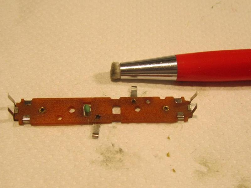

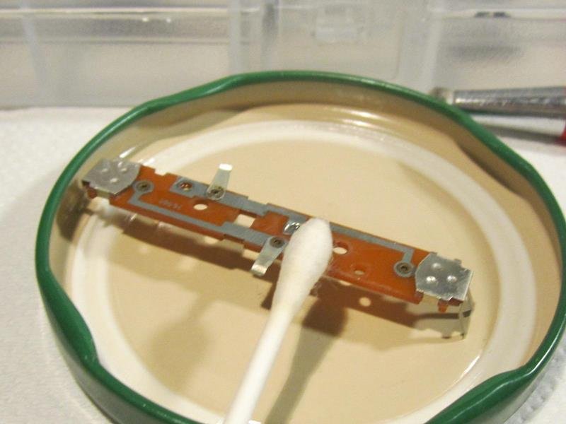

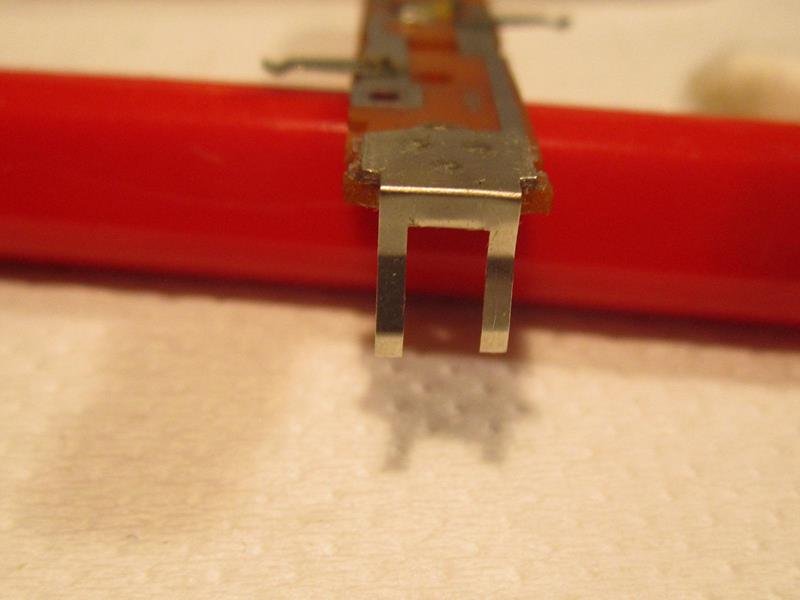

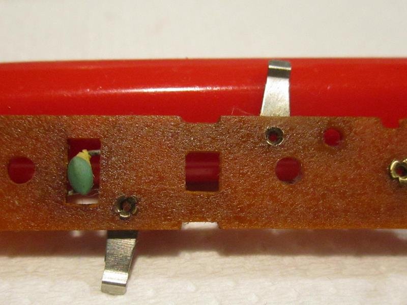

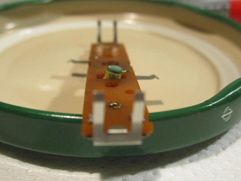

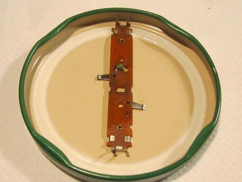

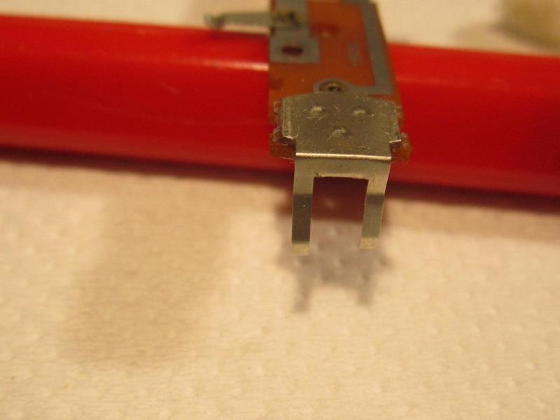

Dopo aver pulito i carrelli tocca alla scheda elettronica che integra il piccolo circuito stampato. Al solito esame risultava abbastanza pulita una leggera ossidazione sulle lamelle di contatto luci/trazione( o contatto carboncini ) è i " I SOLITI TRAFILAGGI DI OLIO IN ECCESSO !!!! " ora fin'che si trovano sul telaio in quantità modeste può andare al limite ma su PCB o Motore no , un riscaldamento del olio in eccesso tende ad innescare anche la combustione ! con tutto quello che ne consegue .
Ma torniamo alla pulizia , visto che il PCB non presentava sporco pesante ho scelto un sistema di pulizia medio, il primo step è stato spruzzare un disossidante spray per elettronica " SECCO " su tutto il PCB per poi intervenire con un cotton fioc e carta casa per asciugare il tutto dopo 10 min. . Tramite una penna a fibre di vetro ( reperibile su ebay ) ho eliminato da tutte le lamelle di contatto le tracce di ossidazione / sporco. Queste penne a fibra di vetro non causano micro solchi che trattengono lo sporco ( in alcuni casi sono fantastiche per alcuni lavori che tratteremo in seguito ) che poi si riaccumola con il tempo con sistemi più abrasivi. SE purtroppo non avete la penna a fibra di vetro si può usare carta seppia umida con lo spray per elettronica , mai a secco per non rigare le superfici.
Alla fine il PCB con le lamelle di contatto pulite è pronto.
Prima del trattamento
Tipo di spray che utilizzo è sua applicazione sul PCB
Dopo aver passato la penna

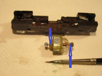

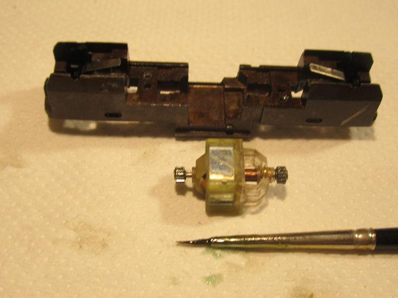

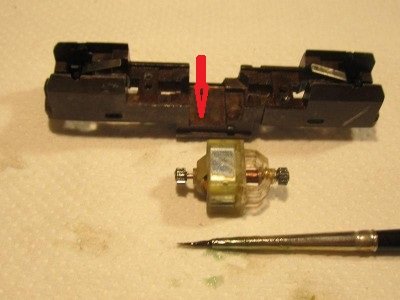

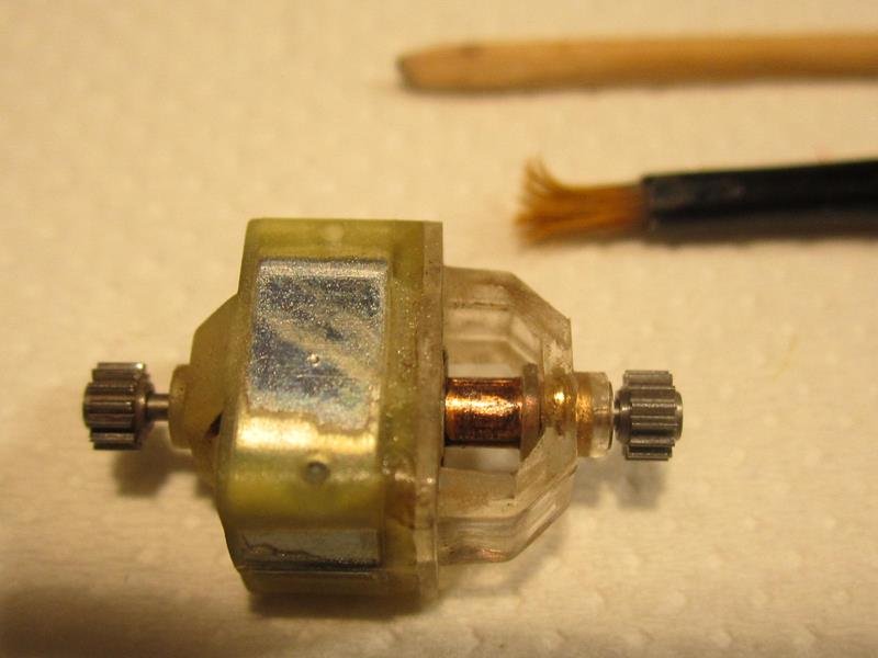

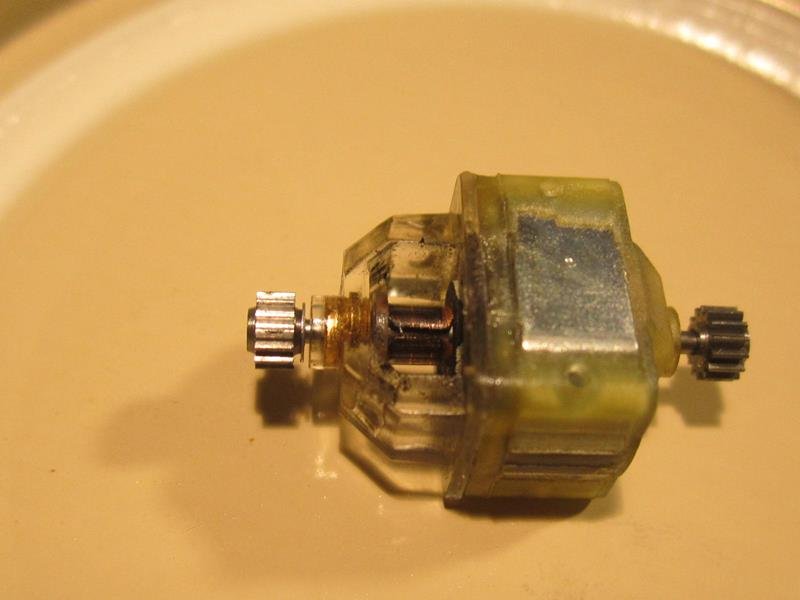

Ora tocca al motore,
i due punti su cui lavoreremo sono il rotore con i suoi avvolgimenti in filo di rame è l'indotto, se nel rotore si accumula solamente la polvere dei carboncini, sul indotto troviamo polvere compressa e residuii carboniosi.
La polvere nel rotore se troppa ne può rallentare la rotazione inserendosi nello spazio tra i petali è i magneti.
mentre i residui carboniosi creano punti morti di contatto o scarso afflusso di corrente specialmente al minimo.
Ora per eliminare i problemi dobbiamo ripulire il motore.

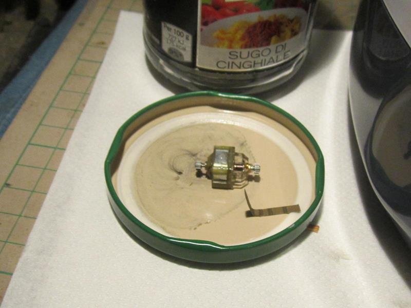

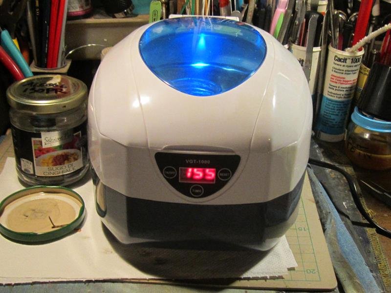

Prima operazione spruzzare spray per elettronica sulle parti da pulire è lasciare agire 5 min. poi immergiamo il motore in alcool isopropilico è attiviamo la lavatrice ad ultra suoni per almeno 10 min.
Estraiamo il motore ancora umido dal vasetto è puliamo l'indotto con un pennello ( in genere i residui vengono via facilmente , altrimenti ripetiamo ancora un passaggio in lavatrice ) , se lo sporco persiste possiamo sfregare delicatamente l'indotto con uno stuzzica denti a cui una punta è stata sagomata a lama, mentre con la punta puliamo i due piccoli solchi.
Alla fine soffiamo via con aria compressa l'alcool isopropilico ed eventuali residui.Il motore è pronto per essere rimontato.
Preparazione , motore da pulire
alcool isopropilico
motore spruzzato
Tipo di alcool isop. da me utilizzato
Lavaggio
Pulizia dopo passaggio aria compressa

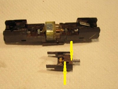

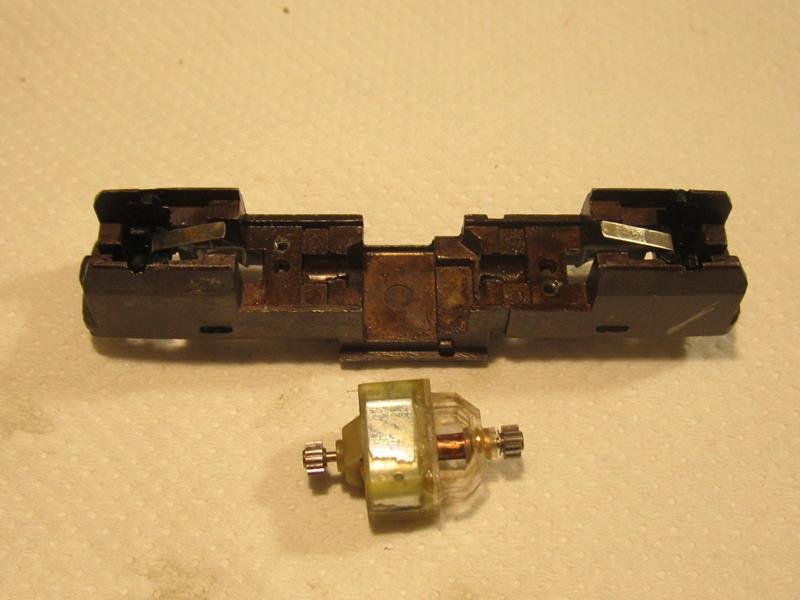

Riassembliamo i componenti,
iniziamo con il motore, sul fondo del telaio troviamo un apposito incasso con un lato sagomato in modo da posizionarlo nel giusto verso.
Prima di posizionarlo ingrassiamo gli ingranaggi
Al posto del olio preferisco il grasso per cuscinetti, ha una maggiore resistenza alla centrifugazione, non crea perdite come gli oli è ne basta pochissimo
Allogiato il motore nel suo scasso possiamo montare le zavorre ad incasso con il perno guida nella parte di telaio che rimane verso le due estremità ( ultamo foto ), le zavorre contengono l'asse di trasmissione con la vite senza fine da collegare al carrello. Sia la V.F è il rispettivo ingranaggio per il motore vanno ingrassati leggermente.

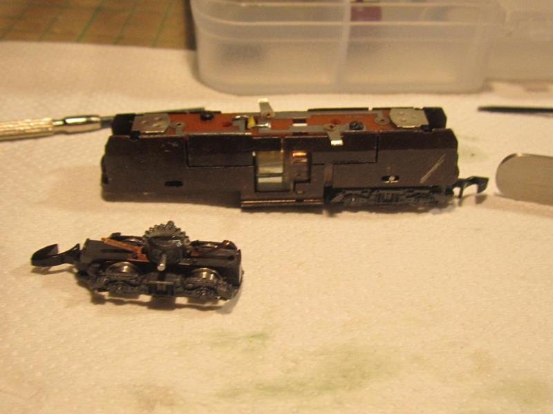

#32 Messaggio da v200 »

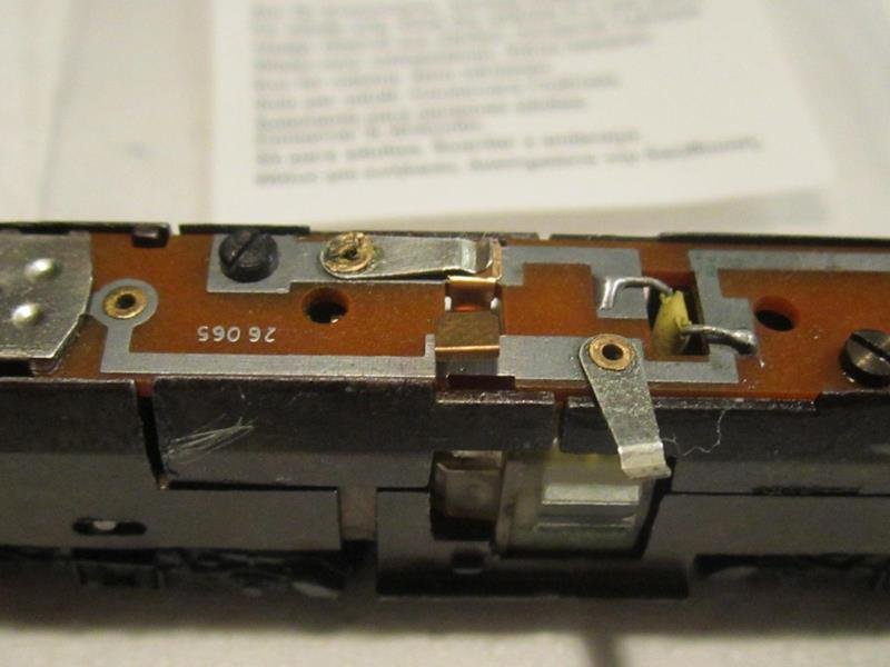

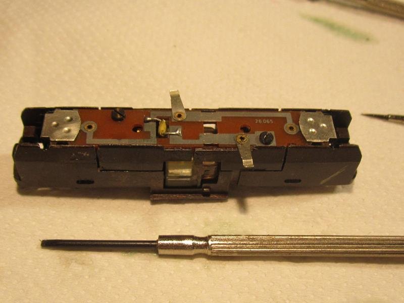

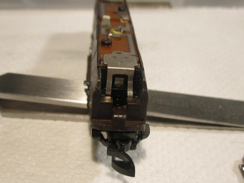

Prima di montare i carrelli conviene montare il PCB in modo da bloccare le due zavorre al telaio

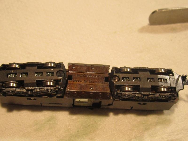

Anche sugli ingranaggi dei carrelli passiamo un velo di grasso, utilizzando un piccolo pennello arriviamo a depositarlo su tutti sia dalla fessura per l'ingranaggio principale che per quegli degli assi, sul fondo della piastrina di chiusura carrello vi sono delle finestrelle . Ingrassando la prima coppi in alto nel carrello ci aiuterà poi a mettere in posizione l'ingranaggio principale con il foro di riferimento del suo asse senza che scappi via . Inseriamo l'asse nel ingranaggio principale , poi delicatamente ruotiamo la cascata di ingranaggi per accertarsi che tutti ruotino è siano ben unti.
Sfiliamo il perno è montiamo il telaio sul carrello, il telaio va calato sul carrello dal alto, centriamo il foro del ingranaggio principale con i corrispondenti del carrello è telaio ( se non abbiamo smosso l'ingranaggio fatichiamo un po meno ). Rinfiliamo il perno è il carrello rimane connesso al telaio libero di ruotare.

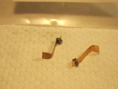

Siamo quasi alla fine, tocca rimontare le lamelle porta carboncini.
Le lamelle vanno inserite con il carboncino rivolto verso il centro è leggermente inclinate verso l'esterno in modo da inserire il carboncino a contatto con l'indotto. Operazione da fare con molta delicatezza per non piegarle ma in modo da non staccare il carboncino. Nei modelli di lamelle più vecchie il carboncino era saldato grazie a un sottile strato di rame sulla faccia che andava a contatto con la lamella dando una maggiore solidità , oggi sono incollati.
Inserendo correttamente la lamella porta carboncino essa andrà perfettamente a posto rimanendo la sua aletta di supporto a filo con la pista del circuito. Richiudiamo la lamella del PCB in modo da bloccare la lamella , occorre sollevarla appena appena per posizionarsi sopra l'aletta .

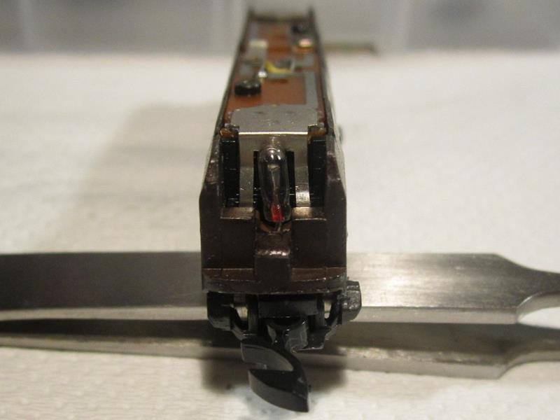

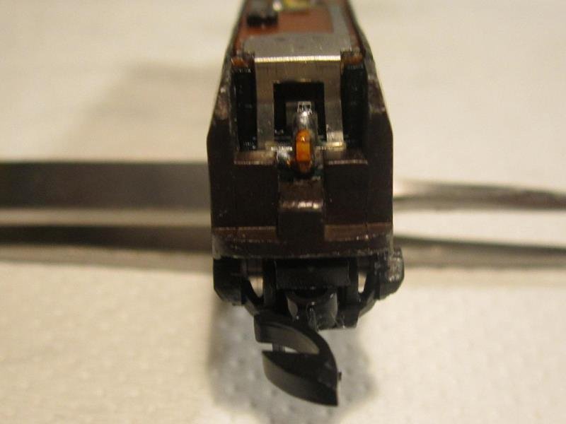

Adesso sostituiamo le lampadine con i led, basta infilare lo zoccolo porta led nel incasso porta lampadina è regolare le lamelle di contatto che provengono dal PCB.
Domani faremo i test elettrici prima di richiudere il telaio con la cassa .

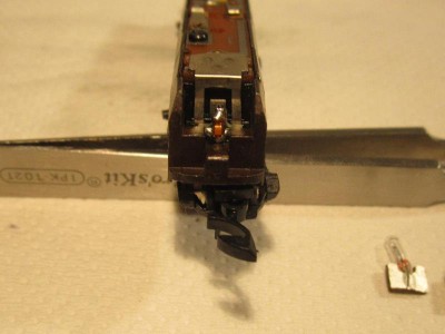

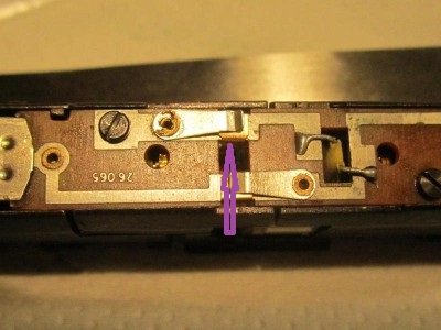

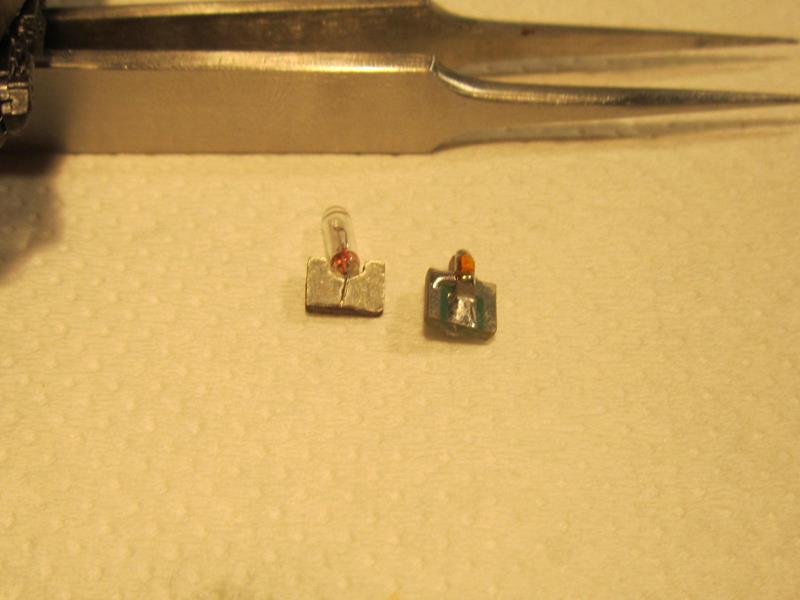

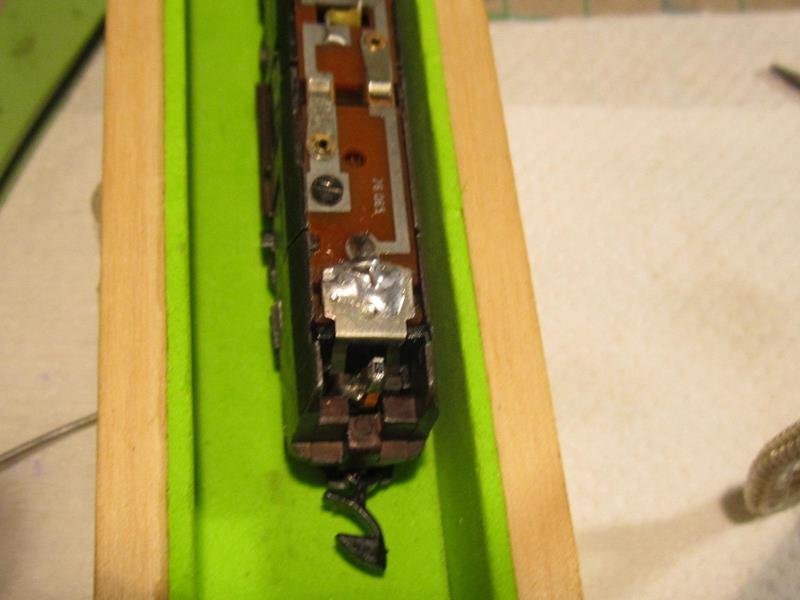

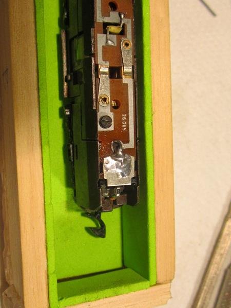

Oggi nel controllo contatti è saltata fuori una piccola grana, ovvero una piastrina di contatto tra la pista del PCB è la lampadina per via del usura non faceva più contatto causa rottura di una piccola linguetta. Il ripristino del contatto è stato fatto con un piccolo ponticello . Per aiutarmi ho utilizzato un cavetto di rame su cui ho steso bene lo stagno facendolo aderire ai due elementi isolati.
Ora i led possono funzionare.
