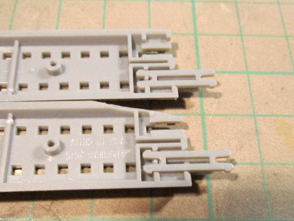

Vediamo i due binari di collegamento contenuti nel kit, ricordo che per poter incastrarli al deviatoio va prima inserito il ramo curvo è poi quello dritto :wink:

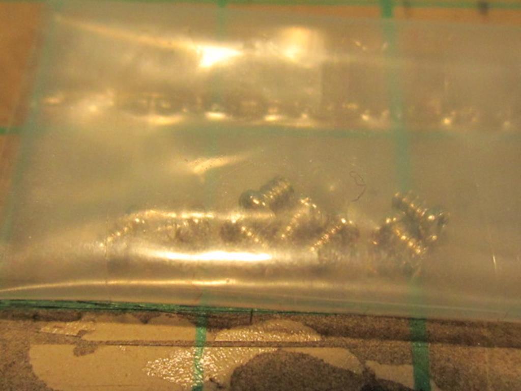

Il nostro deviatoio da 110 mm viene venduto completo di motore ma con apposito leveraggio manuale posto sul fianco ( non esiste la versione solamente manuale ) ed è già cablato in modo da evitare che in base alla disposizione degli aghi un convoglio possa instradarsi inavvertitamente sul tracciato principale, così predisposti questi deviatoi sono definiti Pensanti. Volendo escludere questa funzione basta inserire due micro viti nella parte inferiore negli appositi fori liberi, va riccordato ASSOLUTAMENTE che in digitale la funzione anti collisione va esclusa per evitare corto circuiti. Una cosa molto gradita è che la Rokuhan ha messo nella confezione un pacchetto di otto micro viti visto con la facilità che si possono perdere.

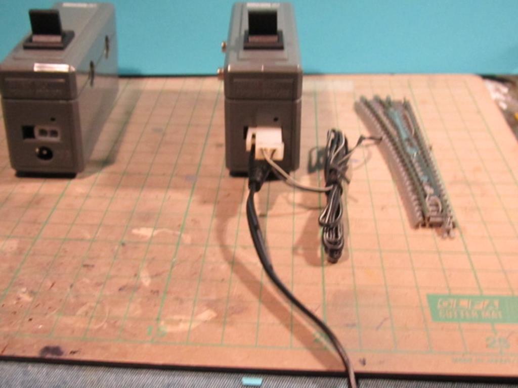

la pulsantiera Rokuhan è predisposta per deviatoi con fine corsa ovvero li puoi lasciare nella posizione voluta senza che vengano eccitate le bobine pertanto puoi utilizzarle con qualsiasi deviatoio dotato di fine corsa. La pulsantiera ROKUHAN quando collegata al proprio alimentatore è in CC ma può essere anche alimentata in CA. Per la quantità di pulsantiere connesse ad un unico alimentatore dipende da quanti ampere eroga l'alimentatore con 2,5/3 A una decina di deviatoi li gestisci tranquillamente anche perchè difficilmente vengono attivati tutti in contemporanea al massimo un paio in manuale qualcuno in più con un instradamento automatico ma vanno sempre in sequenza.
Teoricamente potresti averne anche collegate una ventina ad un unico alimentatore partendo dal presupposto che i deviatoi vengono alimentati singolarmente solamente quando sono attivati, ma per sicurezza e dai vari forum dove ho visto non superano mai le otto pulsantiere collegate ad un alimentatore che sia per il regolatore velocità e deviatoi. Dieci isolate e collegate ad un loro alimentatore switcing uno per dieci pulsantiere visto che connettendosi tra esse trasmettono continuità elettrica.

L'alimentatore Rokuhan in dotazione è un po deboluccio ha solo 1A, quindi per le pulsantiere se hai bisogno di alimentarle separatamente prendine uno con 2/2,5A da 10 V
Re: Componenti " ROKUHAN " Z/1:220 scale
#35 Messaggio da v200 »
Vediamo ora come comandare i nostri deviatoi, tutti i deviatoi devono essere collegati alle pulsantiere NO- 97302 o se si possiede il regolatore " Comfort Speed ​​Controller RC03 " avete due apposite uscite per i deviatoi già integrate.
Le nostre pulsantiere possono essere alimentate in cc 10V o in ca a 16V.
Per alimentarle basta connetterle sul fianco del regolatore RC02/RC03 dove sono posizionati gli appositi connettori metallici ( tipo quei connettori a cappuccio per le pile rettangolari da 9V ) una soluzione comoda ma da usare con un numero moderato di deviatoi. L'alimentatore switching in dotazione della Rokuhan eroga 10V in cc ad 1A un po deboluccio quando si utilizzano più locomotive e deviatoi. Ma fortunatamente le pulsantiere sono dotate di presa jack autonoma alimentando la prima pulsantiera in cascata tramite i connettori vengono alimentate le altre connesse in sequenza. Vero che i deviatoi dotati di fine corsa non sono costantemente alimentati quindi non si ha assorbimento ed è anche difficile usare più di due deviatoi in contemporanea manualmente quindi teoricamente non si hanno grandi consumi con i deviatoi se non attivati sul momento ma rimane una buona norma dividere l'alimentazione tracciato da altri utilizzatori.
Tornando alle pulsantiere oltre al collegamento con i regolatori, tra di loro possiamo in casi limite alimentarle singolarmente tramite un alimentatore.
Con le pulsantiere tramite apposito cavetto ad Y No- 97405 potete comandare due deviatoi in contemporanea utili in binari di raddoppio nelle stazioni,oltre a un risparmio nel acquisto di una pulsantiera e spazio sul quadro comandi
