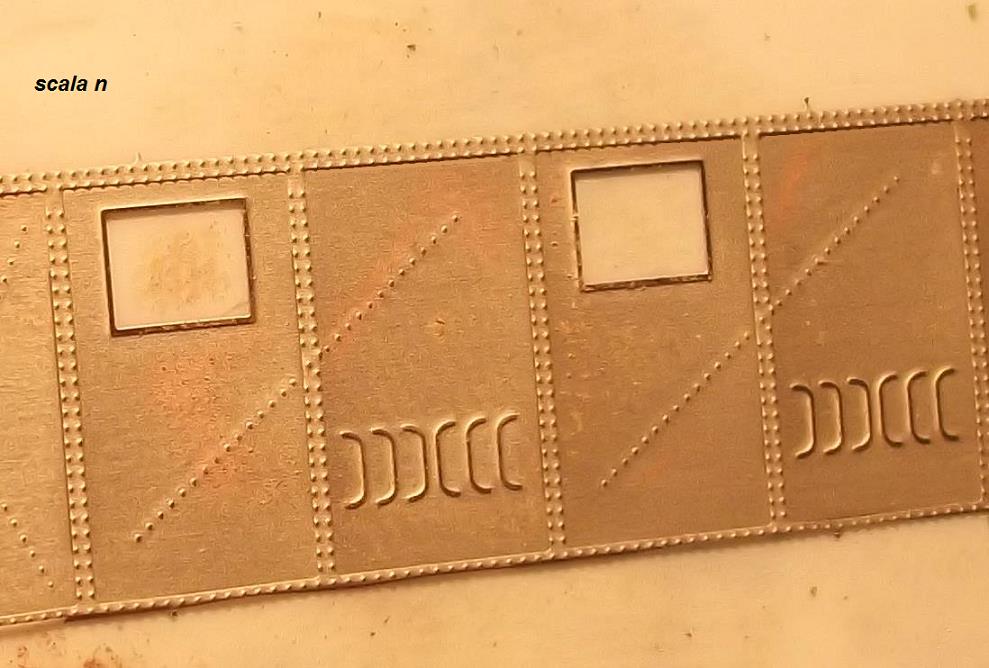

Ancora carta...pareri?
10,34 KB
Messaggi: 2876
Re: E428 FS fotoinciso
#27 Messaggio da AXEL »
Altre foto :smile:
92,41 KB

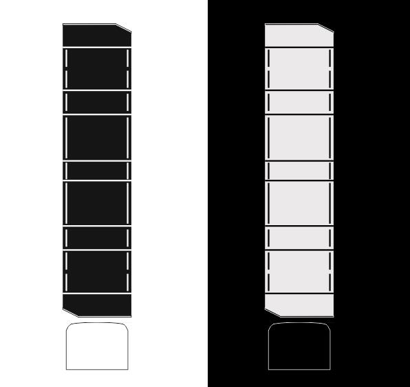

Riproduzione parziale dell'imperiale (solo per prova di fotoincisione)
Con i programmi di grafica è facile ottenere misure precise sulle parti da arrotondare. :smile:

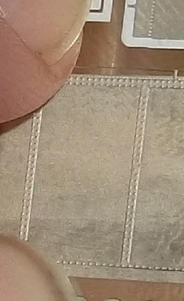

Esperimento doppia rivettatura su coprigiunti in rilievo RIUSCITO!!! :smile:
25,87 KB
Messaggi: 1106
Città: belgioioso
#31 Messaggio da robiravasi62 »
impressionante!!!!
Messaggi: 14194
#32 Messaggio da Egidio »
Concordo anch' io.... Saluti. Egidio. :cool:

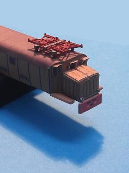

Messaggi: 2876
#33 Messaggio da AXEL »
Grazie!

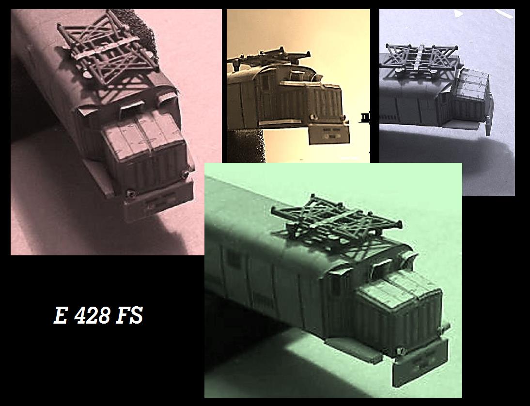

Ecco la fiancata ancora incompleta...
78,5 KB

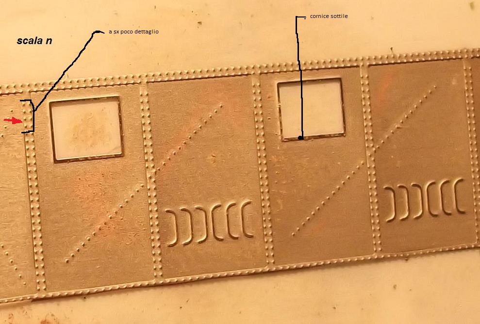

Messaggi: 10414
#34 Messaggio da v200 »
Ottima lavorazione nessuna sovra posizione dei dettagli,per lo spessore bisogna vedere con il primer e colore che non spariscano, come prova su alcuni particolari sembra che lo spessore dei dettagli sia troppo sottile ma forse e la foto o la luce.
151,73 KB
Messaggi: 2876
#35 Messaggio da AXEL »
Ciao Roberto è un effetto della luce, comunque se con la vernice spariranno i dettagli, vorrà dire che maggiorerò il tutto.Questo E428 è ancora in fase sperimentale :wink:
Messaggi: 10414
#36 Messaggio da v200 »
Già si presenta bene, ovvio che i prototipi sono da affinare ma la chiodatura mi sembra a buon punto :smile: .
Vediamo poi con una mano di fondo come risultano i dettagli :wink:

Messaggi: 2876
#40 Messaggio da AXEL »
Grazie Amici :smile:
Vedi Roby, sto molto attento quando faccio il disegno.Cerco di considerare ogni cosa.
Quello che vedi non è il limite tecnico.Anzi per prova su un pezzo di lastrina, sono sceso ben oltre il limite tecnico.Risultato?Tutto perfetto.Però è meglio non spingersi su questi limiti, perchè i pezzi poi risultano troppo fragili e si spezzano facilmente.

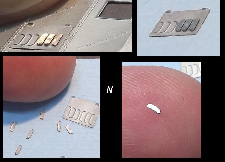

Ecco una prova delle prese a orecchie aperte e non cieche...
Allora la cosa è fattibile ed il risultato è molto bello, però forse questo è un particolare che si apprezza solo in foto, poi con la verniciatura, credo si apprezzerà ancora meno.Ripeto, la cosa è fattibile.Ci vuole pazienza e mano ferma :smile:

Complimenti!
Messaggi: 7726
#49 Messaggio da giuseppe_risso »
Certo che si può fare.
Ma perché, nella parte che fa da base non hai fatto veramente i fori sotto le orecchie?
Messaggi: 10414
#50 Messaggio da v200 »
Vedo meglio la soluzione di Alex con l'apertura sotto il carter si crea un vuoto che diminuisce il punto di contatto, inoltre non molto visibile se non visto frontalmente e ravvicinato.
La visuale sul plastico per il 90% è laterale pertanto poco visibile il vuoto sottostante, aggiungendo il movimento si riduce ancora la percezione di profondità.
Piuttosto se fattibile preferirei delle spine di riscontro da saldare sul retro della fiancata tramite fori.
Qui cedo la parola ad Alex che sa bene come sfruttare gli spessori, ovviamente salvo test ulteriori.
Roby
