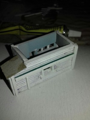

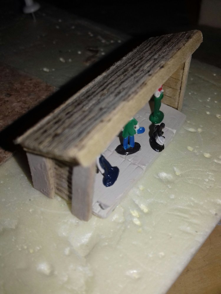

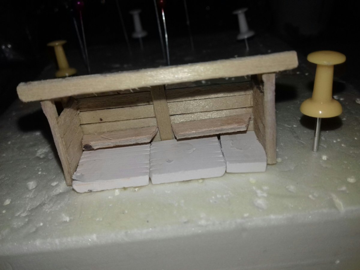

Fatto una prima fase di correzioni e levigatura su pensilina della fermata bus....ho ridotto l'altezza portata a 16mm e provato,come descritto qualche post sopra, di rendere gli assi delle pareti e della tettoia in una misura più stretta.....ma lavorare col cutter sul pezzo già montato non da ottimi risultati...perciò, la prossima costruzione, questa fase avverrà prima e ciò mi permetterà di farla anche sul retro...il che risulterà più realistica....ecco alcune foto [101]

Se ti impegni Antonio, potresti fare di meglio, questa la trovo, come dire, un pò troppo "rustica" ? [104]

....ci credo bene che la vedi un pò rustica...ha bisogno di qualche sporcatura e verniciata con trasparente opaco....

Non mi sembra male per il primo tentativo

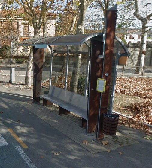

Sono andato per fare le foto della pensilina ma nell'inverno è stata sostituita con una moderna e pure brutta, mi spiace prima era proprio come quella che hai fatto tu.

Purtroppo c'è già quella nuova che allego

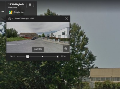

in street view, c'e anche una cronologia... puoi tornare indietro (dipende dai luoghi in cui sono passati) anche di 4-5 anni la trovi in alto con il simbolo dell'orologio(vedi fig)

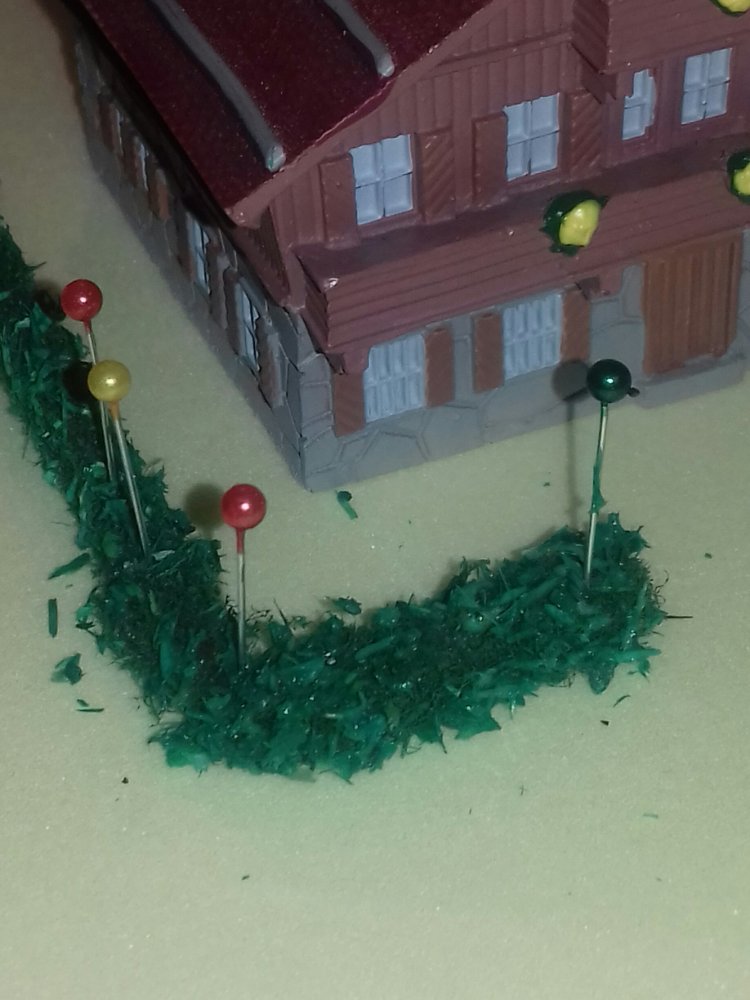

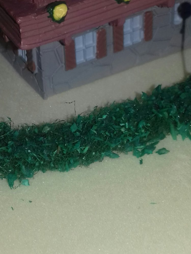

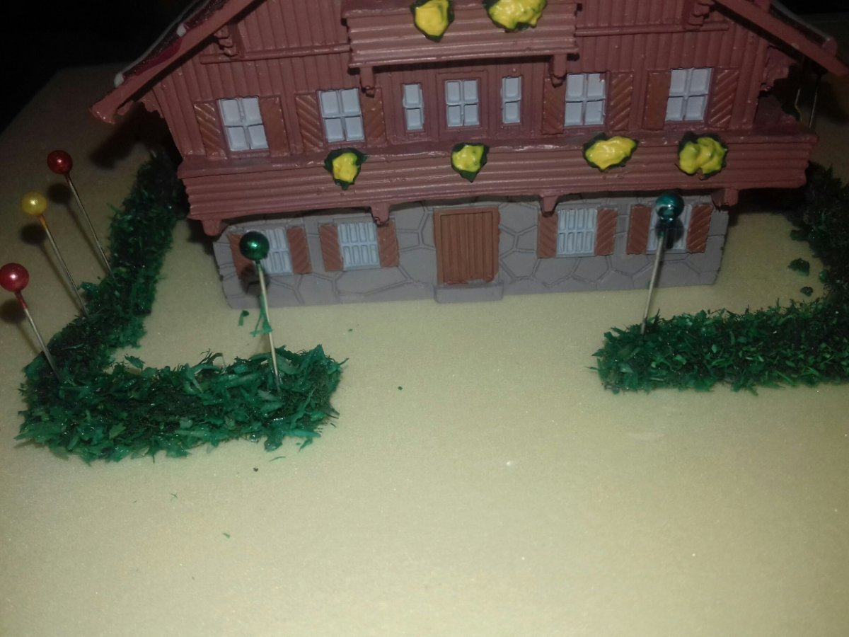

prova di costruzione della siepe di recinzione dei chalet....per chi è più competente chiedo se vanno bene così o una volta asciugata la prima miscela di colla sarebbe il caso di spruzzare la miscela di vinavil e tuffarli nuovamente nel fogliame..... [101]

Puoi usare il prodotto Busch o una parte verde abrasiva delle spugnette per piatti che vendono separatamente, tagli le strisce dalla fibra passi colla spray e spolvero il fogliame poi incolli con la colla Bostick bianca. In genere tutto il flok che imita il fogliame a batuffoli basta imbibirlo di colla Vinavil diluita in acqua e farlo asciugare sul posto perche rimanga perfettamente incollata. Vedi qui viewtopic.php?f=146&t=14769&start=300

...Infatti ho usato la spugnetta verde abrasiva. ..tagliata a striscioline ...immerse nella miscela di vinavil e acqua e poi buttati nel fogliame. ..mi interessa sapere se la quantità di fogliame va bene o deve coprire interamente la spugna?

Il fogliame in foto mi sembra troppo fuori scala ,andrebbe meglio il fogliaggio Noch 07150 che ho usato per alcuni lavori. viewtopic.php?f=146&t=13933&start=25

Visto e letto la pagina che mi hai indirizzato....dispongo di fogliame di quelle dimensioni che provengono da rametti di origano appena raccolto e una volta essiccate e triturate restano di un colore simile a quello visto nella tua pagina....ma non mi soddisfano per la realizzazione della siepe...forse perchè il bosso lo vediamo sempre di un verde intenso....in ogni modo proverò a setacciare con un colino il fogliame usato e vedo di ricavarne la quantità necessaria per la recinzione di 2 dei 3 chalet del plastico....grazie comunque per la disponibilità nel consigliare il prodotto giusto...

Fatto come tu mi hai detto ma è la mia memoria che non funziona quella di prima era ancora più moderna, scusami.

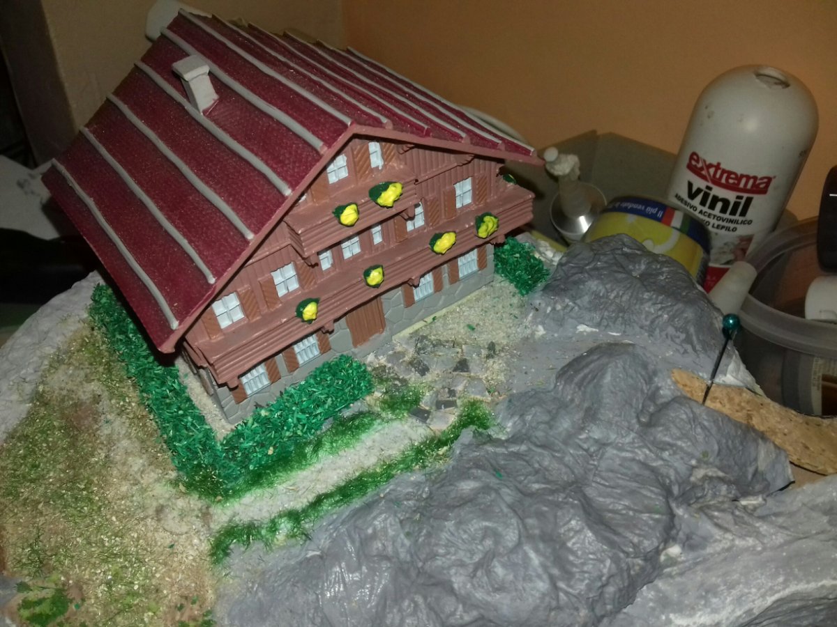

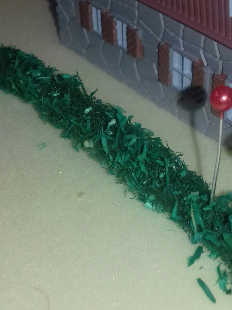

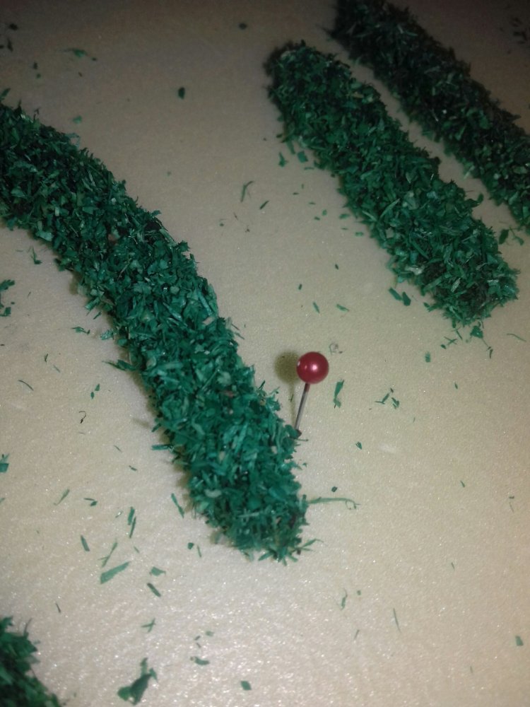

Piccolo avanzamento dei lavori sopra la zona lago.....Visto che la prima prova per fare la siepe e dopo il consiglio di Roberto....perchè il fogliame usato non era in scala....l'ho setacciata ottenendo un fogliame molto più piccolo....questo quanto ottenuto

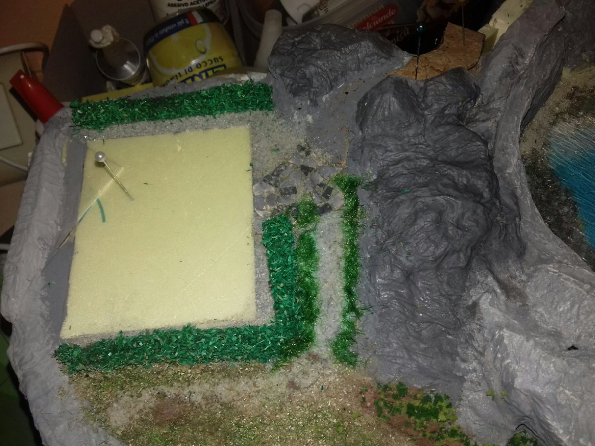

una volta asciugate,stavolta ho usato la colla spray removibile,lì 'ho incollate sulla base e ho continuato a rifinire parte della zona chalet...

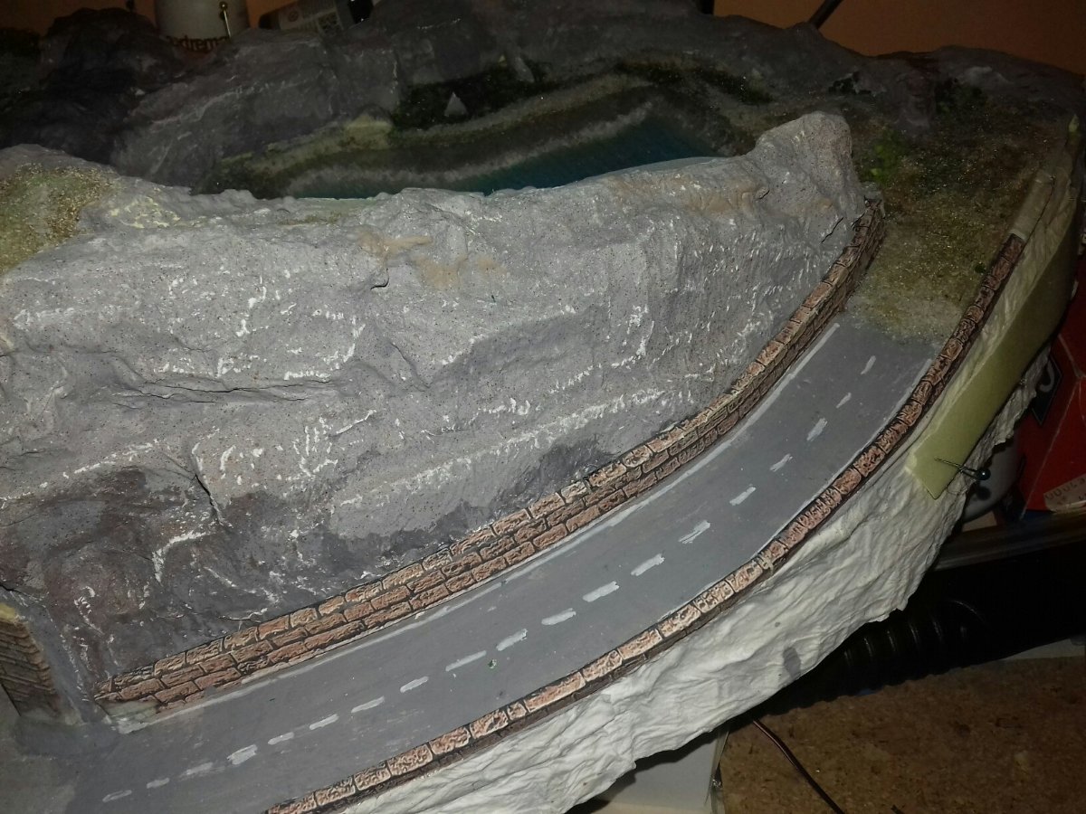

....fatto strada con il muretto di contenimento e quello che funge da parapetto....

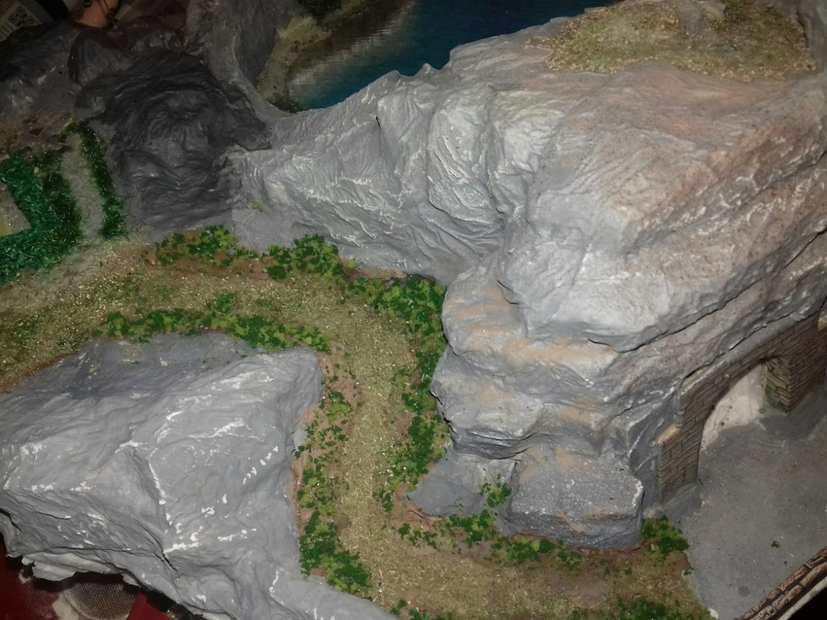

poi fatto tutto il resto come da foto....
questo è quanto...come al solito si accettano consigli,suggerimenti e sopratutto....critiche [102]

Niente critiche Antonio, però mi piacerebbe vedere qualche foto d'insieme, così tanto per avere una visione generale [102]

....grazie per la mancanza di critiche :mrgreen: .....per tutto l'insieme ancora qualche giorno....penso di voler posizionare la zona lago sul plastico in modo definitivo lasciando,però, la possibilità di rimuoverla in caso di qualche problematica.... [102]

Si il fogliame che hai usato questa volta risulta in scala

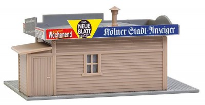

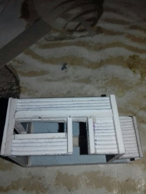

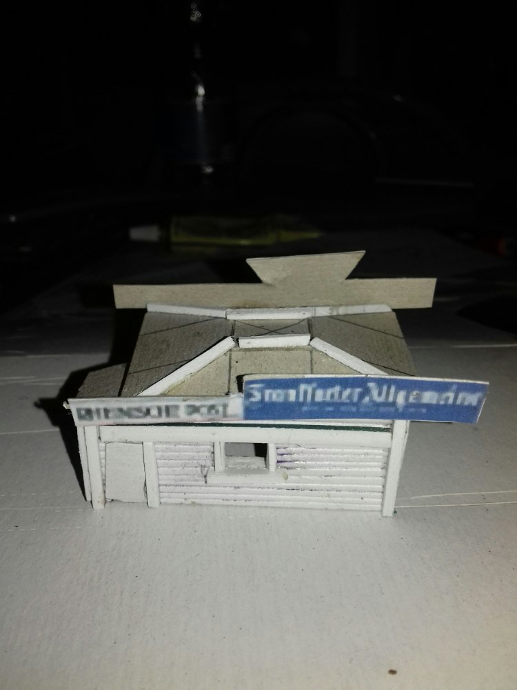

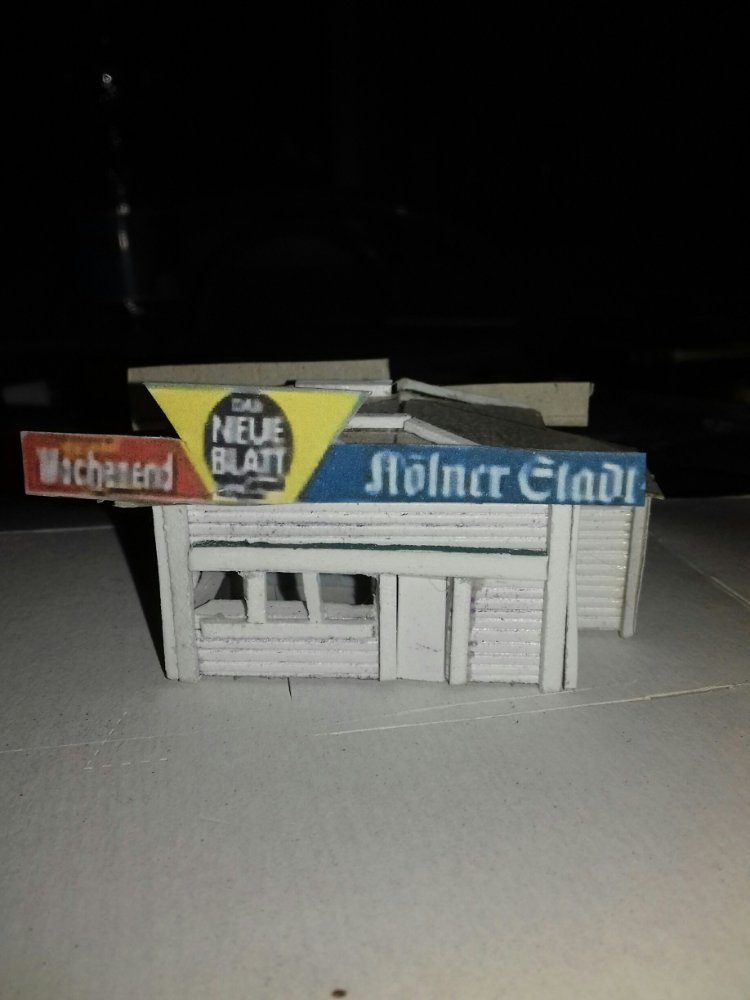

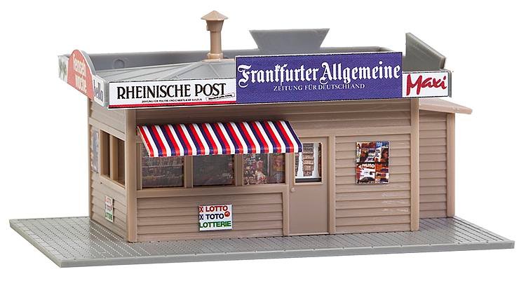

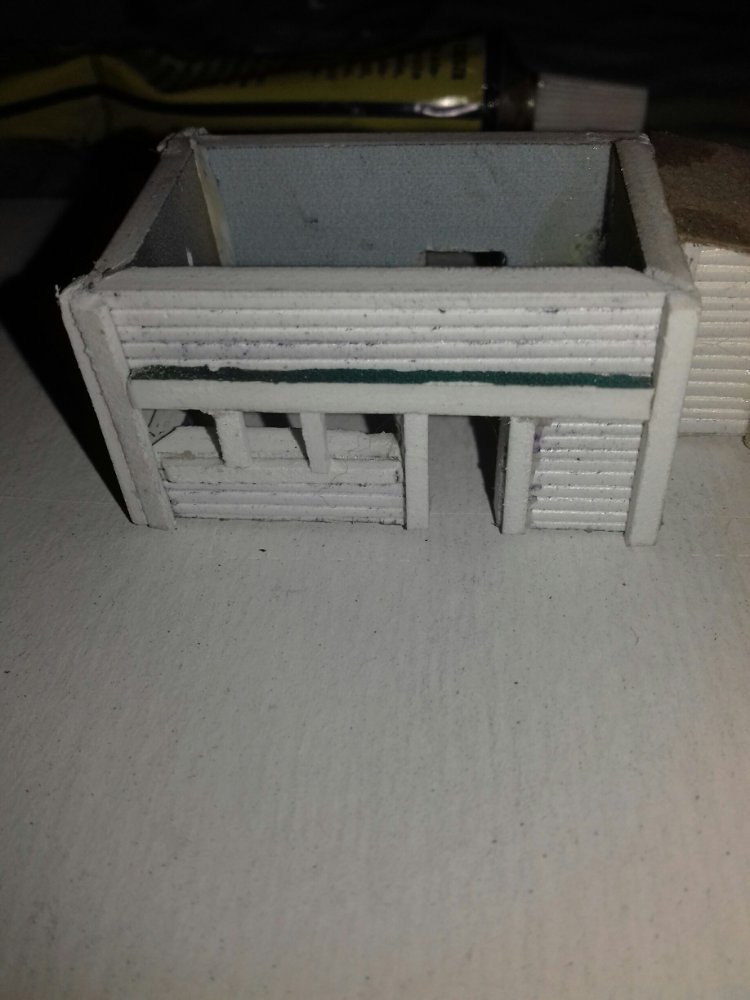

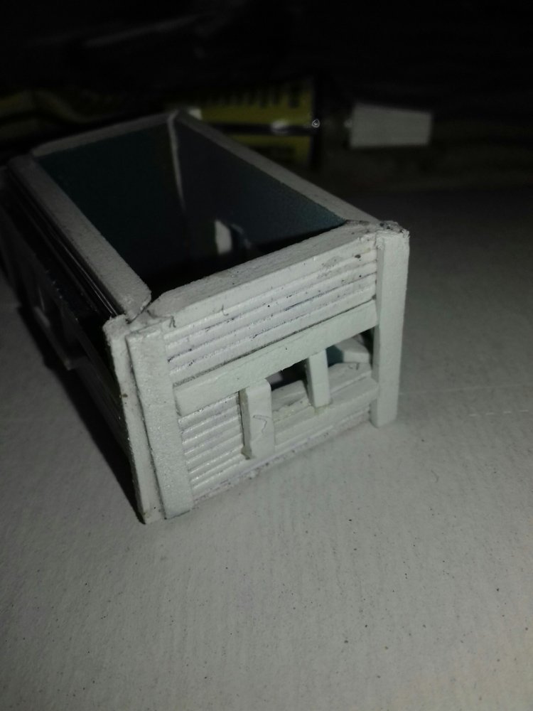

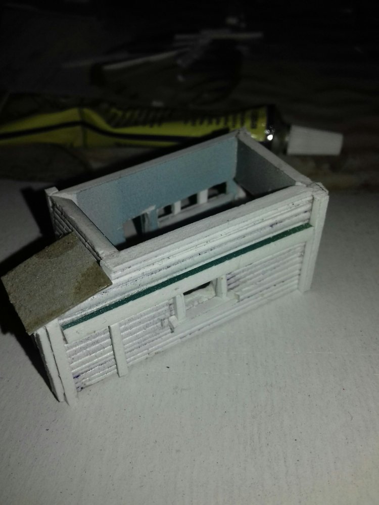

Prima prova di costruzione con il forex da 2mm.
Prendendo spunto da quest'edicola che è in scala HO e aiutandomi con lo scalimetro ne ho tratto le misure in scala N
questo è quanto riuscito a fare

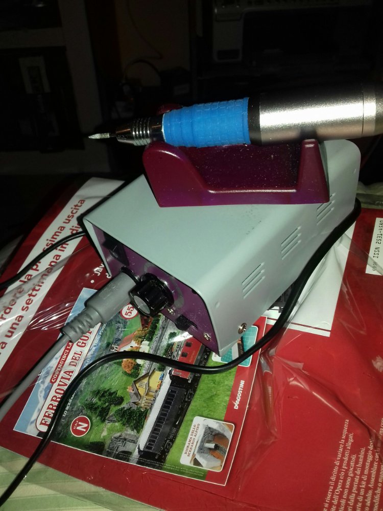

Certamente c'è molto da rifinire e provando a usare un piccolo avvitatore con regolazione della velocita
penso di ottenere un buon risultato. Stesso discorso per le insegne...troppo grandi,ma grazie al consiglio di Francesco su come stampare le miniature credo che anche questa verrà in scala. Si chiede un consiglio sull'uso,eventualmente, del cartoncino per fare gli assi per gli spigoli. Grazie
