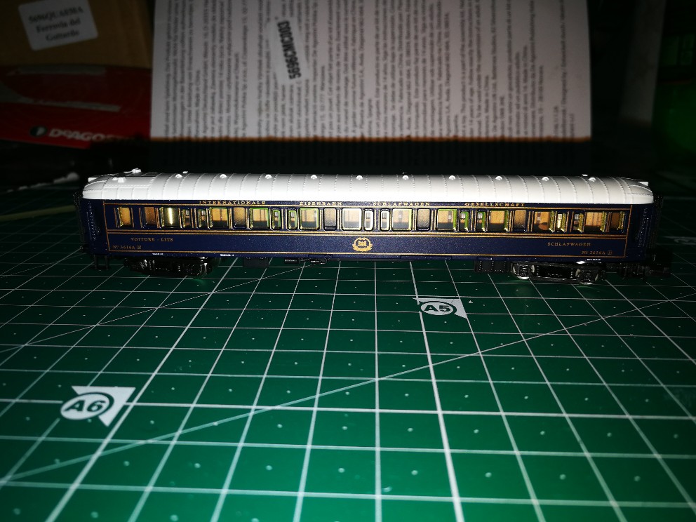

Arrivati i fascicoli 30÷33 [99]
Seconda carrozza CWIL completata
