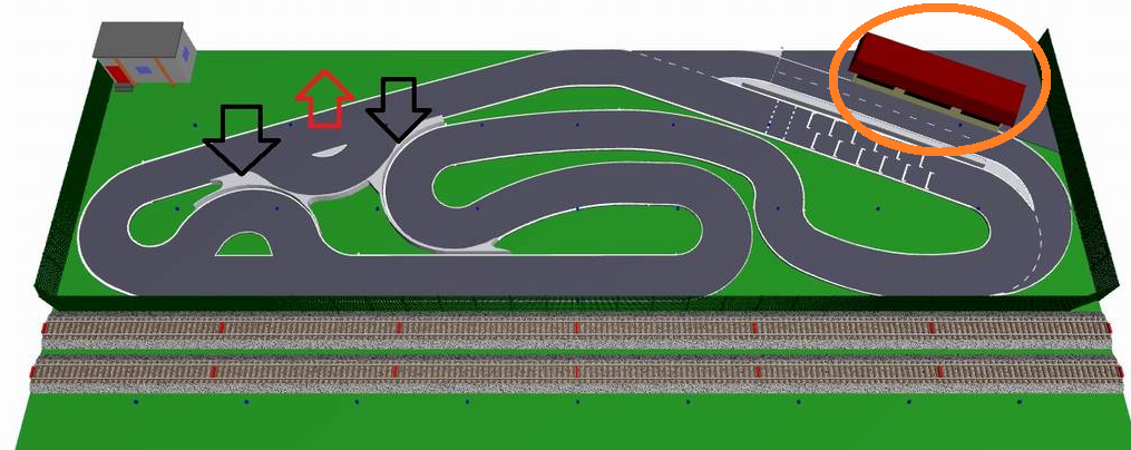

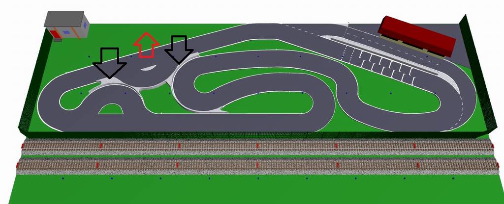

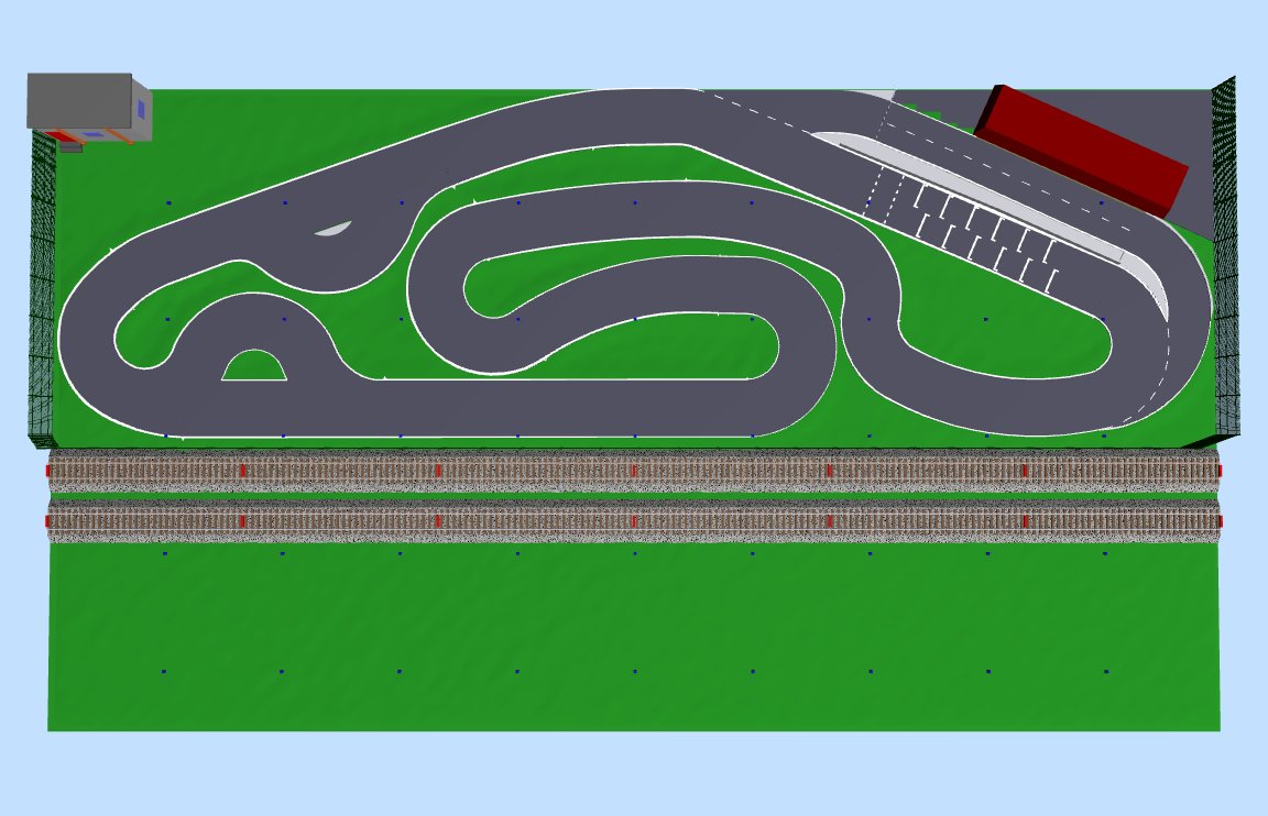

Fabio, riguardando il tracciato ho una piccola perplessità.
Quella variante (le 2 frecce nere) è attaccata alle altre due curve.
Si riesce ad alzare un po' quel rettilineo?
Abbiamo meno spazio per la tribuna, ma mi sembra più realistico.
Anche perché in quelle aree, metterei dei pneumatici a protezione delle corsie.
Se non è troppo disturbo e se pensi che sia cosa sensata...
Grazie.

Mi ero già accorto dell'eccessiva vicinanza e per questo mtivo era stato installato un muretto di sicurezza (in grigio).
Posso provare a correggere il tracciato, non so se riesco a inserire nuovamente quela variante, ho avuto delle difficoltà a farlo la prima volta.
Provo a fare un pò di taglio e cucito[;).......... a dopo.

Fabio, lascia perdere, ci penso io a farlo in fase realizzativa. :wink:

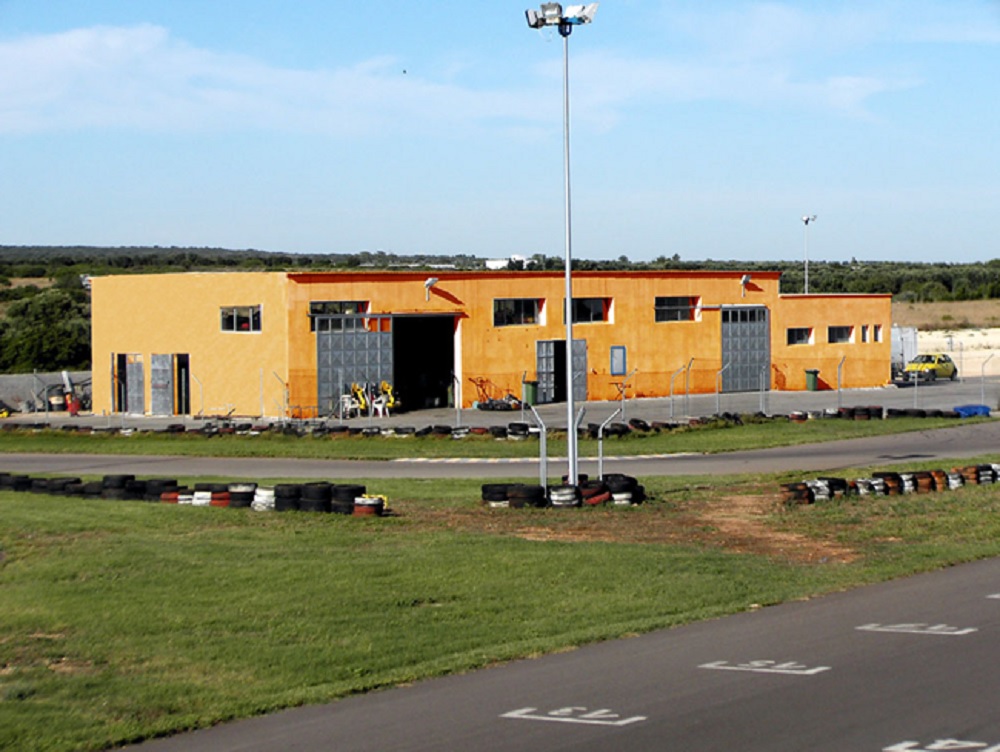

Ho trovato anche un edificio che potrebbe fungere da ricovero box, che ve ne pare?
Una cosa del genere potrebbe andare?

L'edificio in questione dovrebbe essere questo... cerchiamo di capire quali sarebbero le dimensioni ideali.

Andrea, non mi disturbo affatto, ecco il file con la correzione della variante che hai richiesto:

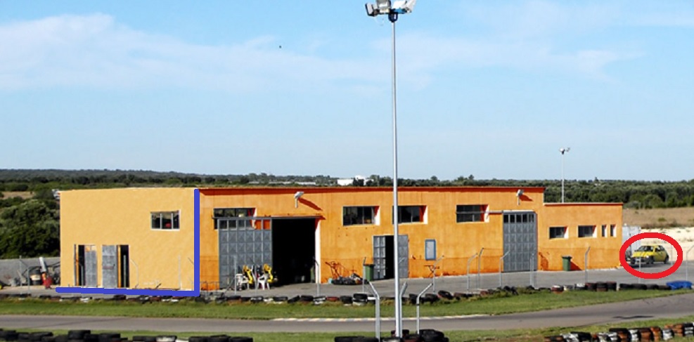

Per quel che riguarda invece le dimensioni dell'edificio paddoc/box/officina generalmente questi edifici sono quasi uguali alla lunghezza della corsia dei box a meno di due aree a inizio e fine della stessa corsia che generalmente sono lasciate libere.
Dalle dimensioni della corsia box del circuito rappresentato, ho considerato un parallelepiledo con le seguenti:
dimensioni al vero - 20m (l) " 4m (p) " 4m (h)
che nel modulo risultano essere:
dimensioni in scala TT - 167 (l) " 33 (p) " 33 (h) mm
Spero di esserti stato di aiuto.
Buon proseguimento..... :wink:

Ho solo un dubbio sull'altezza dell'edificio.
Guardando la foto mi sembra forse eccessiva: 4mt non è troppo?

Quell'edificio è un capannone industriale prefabbricato in cemento precompresso, forse 4m è troppo poco.
Considera comunque che un piano di appartamento si aggira nell'ordine dei 3m, se consideriamo il tetto dell'edificio disegnato in SCARM è facile arrivare ai 4m.
Ritengo che costruzioni di un piano fuori terra, con altezze molto al di sotto dei 3m non esistano.
In scala TT poi la differenza è del tuTTo esigua: 3m = 25mm , 4m = 33,3mm.
Appena ho altri 10minuti da dedicarti metto tuTTe le dimensioni che ho considerato per la tribuna.

Il dubbio mi è venuto osservando la foto.
La profondità sembra diversa dall'altezza.
Ci può venire in aiuto anche la misura della vettura parcheggiata sulla destra.
Comunque dici bene: tradotte in scala, le differenze sono minime. :wink:

Andrea, se noti la parte dell'edificio vicino la ford Ka prima serie (che è alta 1,368m) è più bassa della parte in primo piano, che inoltre ha anche un ammezzato uso uffici (finestratura superiore ad angolo dove si scorge una sedia da ufficio con la spalliera rossa), il che fa supporre che l'altezza di quella parte di fabbricato sia intorno a 6m.
Guarda anche le due porte laterali, generalmente quelle porte sono alte 2,10m.
Credo che Roy, avendo l'occhio più abituato alle dimensioni dei capannoni possa confermare la mia analisi.
Comunque ai fini della riduzione in scala cambia veramente poco, siamo nell'ordine dei 5mm.

Si, un altezza standard tipica da capannone sono i 6 metri. Quello direi che si, potrebbe benissimo essere uno di quelli da sei metri.
