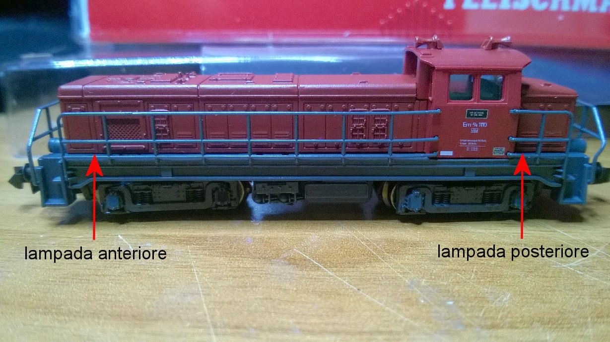

A qualcuno di voi risulta che nel locomotore D241 della Arnold le luci di cabina, a marcia indietro, si accendono e si spengono ad intervalli regolari, cosa che non avviene a marcia avanti, che non si accendono per niente ?
La cosa mi sembra alquanto bizzarra. [101]

#1411 Messaggio da sal727 »
Alceo, riesci a chiamare le loco che hai con il suo nome, la EM 4/4 SBB della Fleischmann nei precedenti post l'hai chiamata D245 (che è una loco da manovra FS), ed è quella che hai mandato a riparare, adesso penso sia la stessa, che dichiari appena rientrata, è diventata D241 della Arnold, forse definendola con il proprio nome riuscirai ad avere risposte più concrete [104] .

#1416 Messaggio da sal727 »
Non ho possibilità di provarlo in un tracciato, ho solo dato tensione con l'alimentatore e le luci si accendono nel verso giusto senza tremolio, però la luce in cabina non è prevista quella che vedi è la luce dei fari che riflette nella cabina non avendo in alcun modo coperto la lampada, nella marcia in avanti non si vede nulla perchè la lampada è posizionata più distante, il problema del tremolio è dovuto ad un cattivo contatto dell'alimentazione e dovresti notarlo anche nei fari perchè è la stessa lampada.
#1417 Messaggio da Excalibur »
Forse non mi sono spiegato bene Salvatore, ora provo a spiegarlo meglio.
Dunque in marcia avanti i due fari anteriori si accendono e la cabina rimane spenta, in marcia indietro si spengono i fari anteriori e si accendono quelli posteriori, come logico che sia, nel frattempo si illumina anche la cabina, che ha una illuminazione a sè stante, indipendente dai fari, non è luce riflessa e l'illuminazione non è tremolante, si accende stabilmente per tre/quattro secondi, poi si spegne per tre/quattro secondi, si riaccende per tre/quattro secondi e la sequenza si ripete così fino all'infinito, mentre i fari posteriori rimangono stabilmente accesi. [105]

#1418 Messaggio da sal727 »
Probabilmente non mi hai capito, la luce che vedi a marcia indietro è un riflesso della lampada dei fari posteriori che è posizionata proprio sotto la cabina e permette l'illuminazione dei fari posteriori, infatti quando va in avanti questo non accade perchè la lampada anteriore è posizionata più distante, se ci fosse la luce in cabina , come sei convinto, si accenderebbe anche a marcia avanti, non vedo il motivo perche debba stare spenta, e sarebbe una chicca in più per questo modellino, ma fidati non è così, sarebbe gia complicato di suo permettere la luce in cabina in un modello in analogico fatto come quello, occorrerebbe un circuito predisposto se fosse in digitale sarebbe più semplice

#1420 Messaggio da sal727 »
Non credo che la luce stia spenta dei minuti ma un attimo, e quell'attimo forse non riesci a percepirlo nei piccoli fanali posteriori, che non hanno una luce intensa

#1424 Messaggio da Excalibur »
Questa mattina ho ricominciato a fare di nuovo delle prove ed ho scoperto l'arcano, dipendeva tutto dall'angolazione del mio punto di osservazione, mi spiego meglio.
Mi sono posizionato in rettilineo facendomi venire incontro la loco a marcia indietro, vedevo i fari posteriori accesi e la cabina spenta, ad un certo punto la cabina si è illuminata, ma non per chissà quale miracolo, ma semplicemente perchè la loco imboccava la curva, cambiava la prospettiva e quando la loco mi mostrava l'anteriore vedevo la luce accesa attraverso il finestrino anteriore, ma lo era sempre stata, dunque non ho una loco speciale.[101]

#1425 Messaggio da MrMassy86 »
Alceo mi spiace contraddirti ma non hai nessuna loco speciale ma è tutto dato dall'effetto che ti ha spiegato molto bene Salvatore, aggiungo che da quello che dici la loco avrebbe bisogno di un bel lavoro di mascheratura dei fari, l'effetto di riflesso della luce in cabina in quella maniera secondo me non è un bel vedere, considera che al vero i macchinisti accendono le luci in cabina solo a macchina ferma, ci sono modelli che hanno questa possibilità, soprattutto in digitale, ma la funzione viene utilizzata soprattutto quando la macchina è in sosta.
