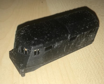

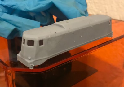

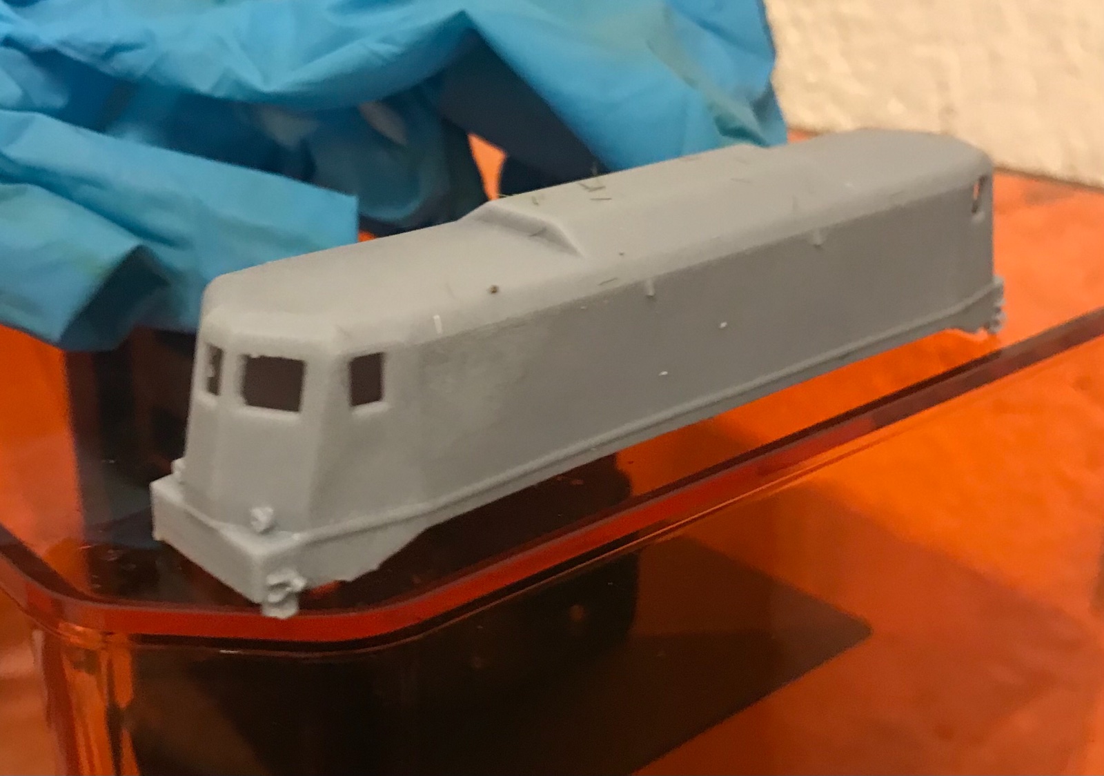

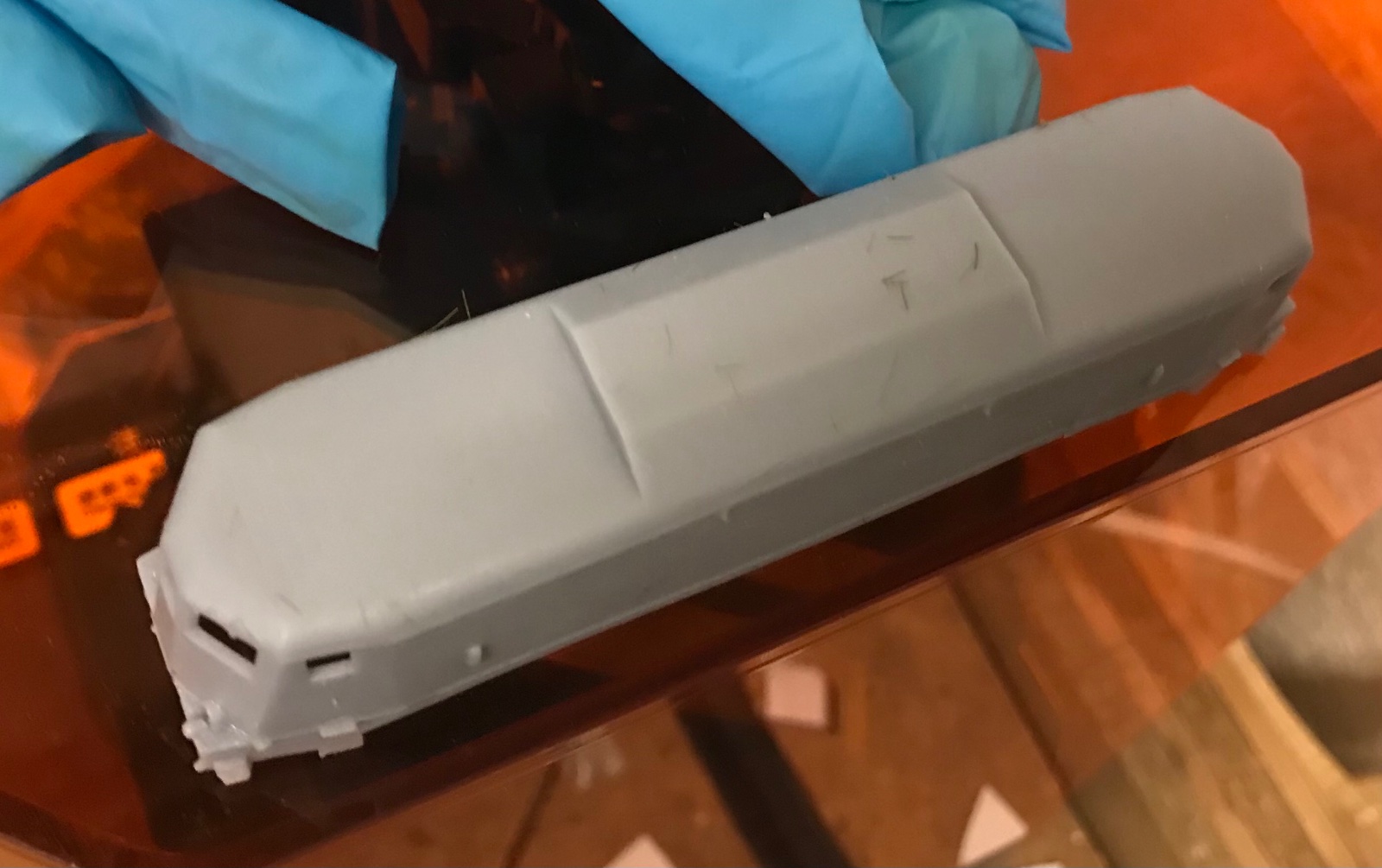

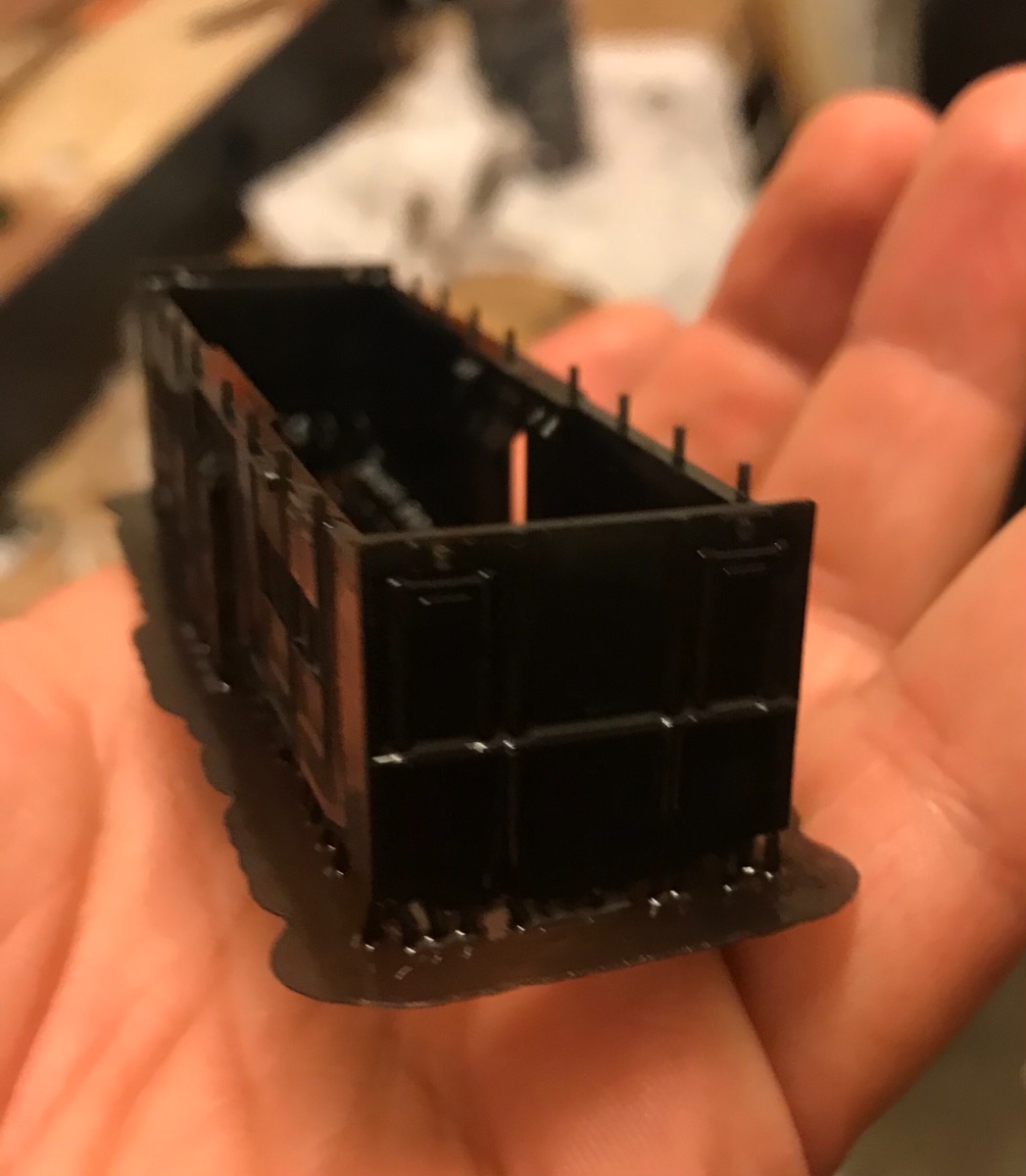

Ed ecco la prima stampa in cottura..
Qui liberata dai supporti esterni….

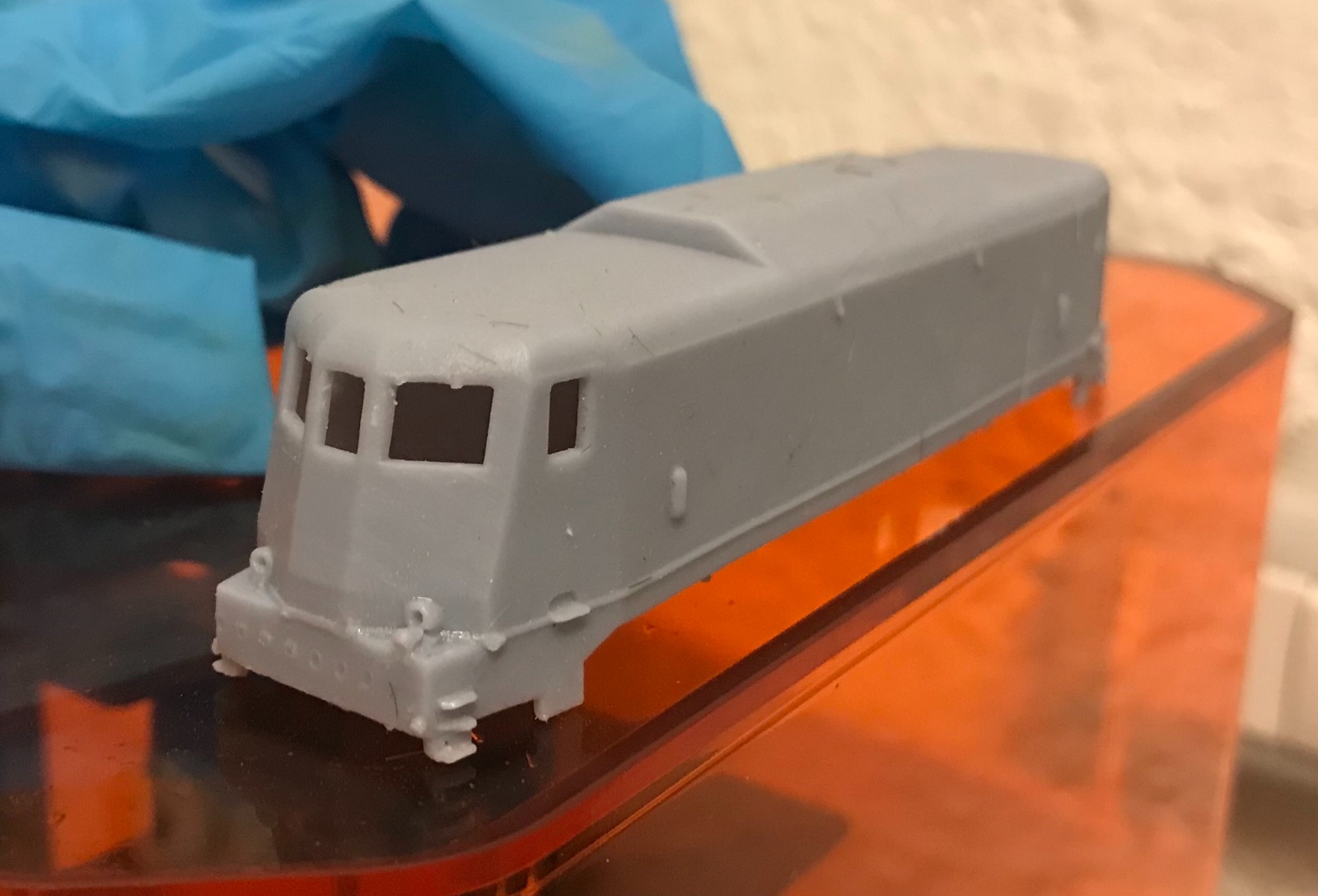

#128 Messaggio da max63 »

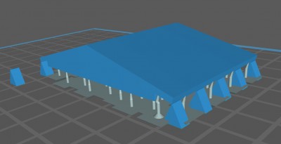

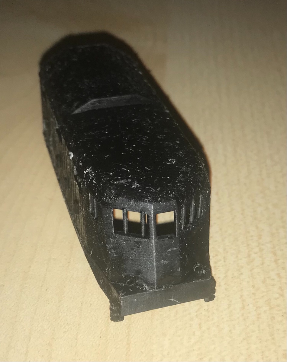

Buongiorno Roberto, senza ergermi ad esperto, solo qualche suggerimento ed una domanda: con cosa hai pulito la cassa dopo la stampa? Vedo che ti ha lasciato molti residui; i supporti non vanno mai messi sulle parti che devono restare a vista, sempre sotto/dentro ed al limite sulle parti a sbalzo, mi sembra dalle foto che tu li abbia messi anche dalla parte esterna. Per il resto buon esperimento, io due anni fa quando ho iniziato facevo di peggio!

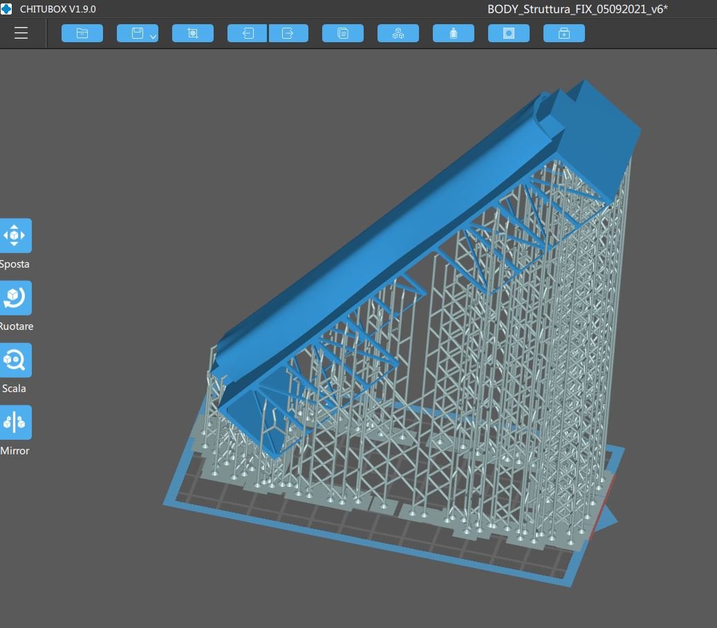

A titolo di esempio ti allego schermata dello slicer; per pulire/curare, dopo molte prove, ora utilizzo la wash/cure machine dela Elegoo, la Mercury plus, un altra vita...
Max63 - Massimo
Messaggi: 5886
Re: Ricomincia l'avventura in 3D con la resina
#129 Messaggio da MrPatato76 »
Per questa che è la prima prova in assoluto, ho usato una resina lavabile in acqua della Elegoo.
La stampata è stata lavata in acqua semplice dentro una vaschetta.
Si hai ragione per quanto riguarda la disposizione dei supporti, ma qui è stata una mia ingenuità.
Devo solo prendere confidenza con i processi in gioco e quindi fare prove, prove, prove....

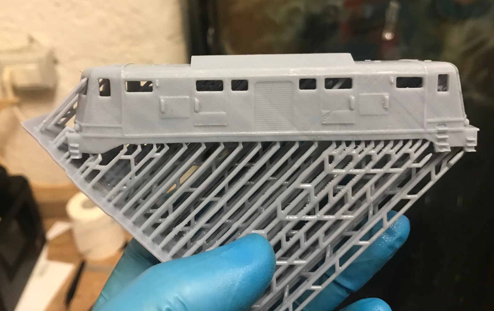

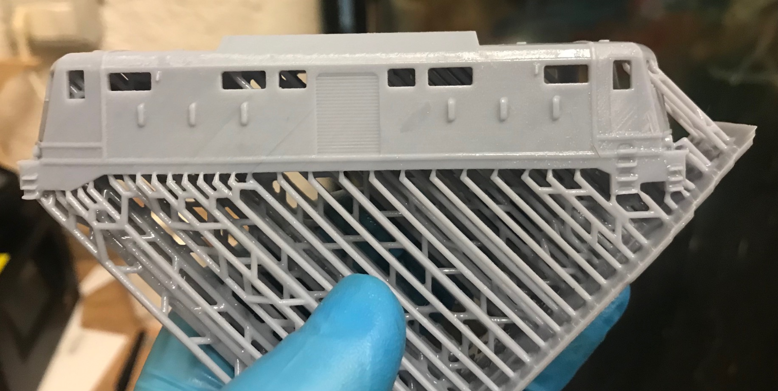

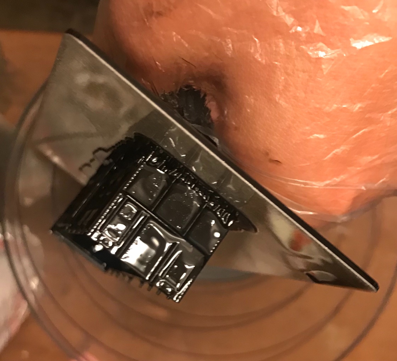

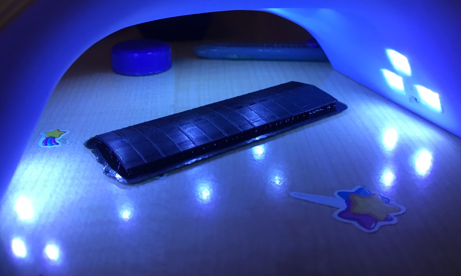

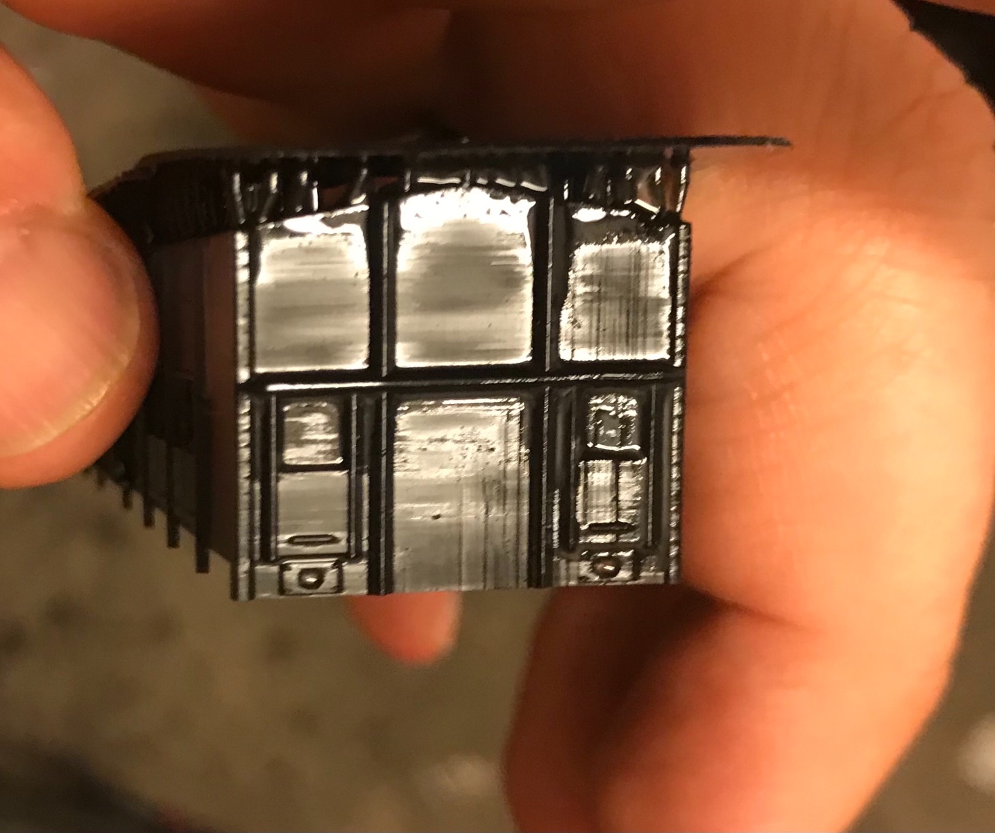

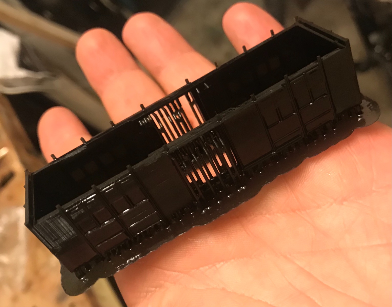

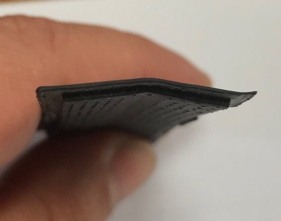

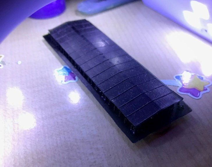

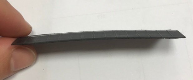

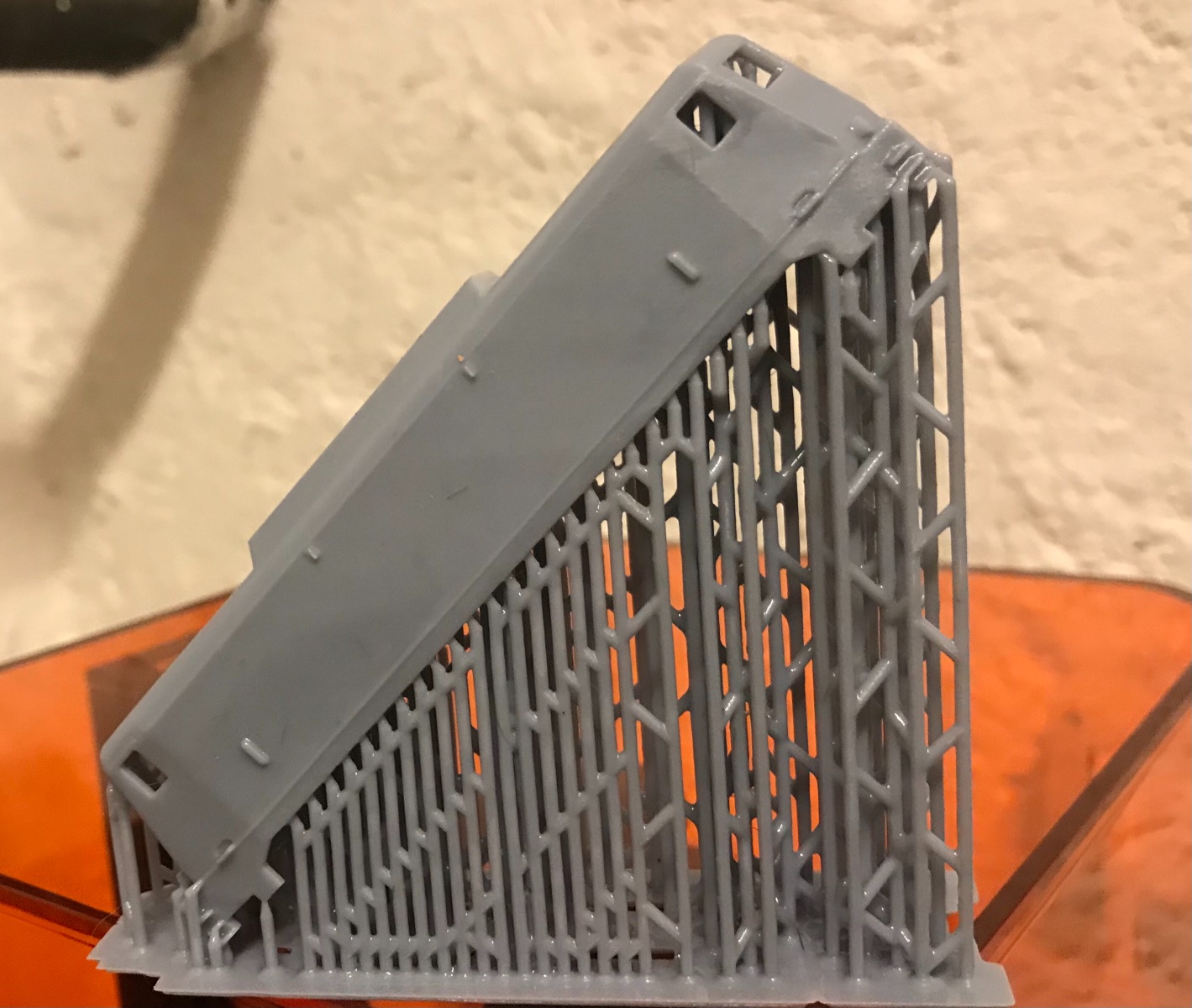

Proseguono i miei esperimenti per definire i corretti parametri di stampa...

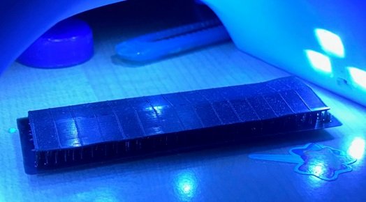

L'oggetto è il tetto di un carro FF in TT, forse non il pezzo più semplice da stampare ma che mi sta facendo capire tante cose come dimensioni e posizioni dei supporti, spessori e geometria del pezzo da stampare, comportamenti del materiale in fase di polimerizzazione.
In questo caso particolare, la stampa è andata relativamente bene: la base è rimasta bene adesa al piatto di stampa, mentre alcuni supporti sugli angoli hanno ceduto.
In fase di polimerizzazione con luce UV, il pezzo ha iniziato anche ad imbarcarsi.
Come rimedio per la prossima prova ho irrobustito gli spessori ed aggiunto una nervatura centrale.
Qualcun'altro ha avuto gli stessi problemi?

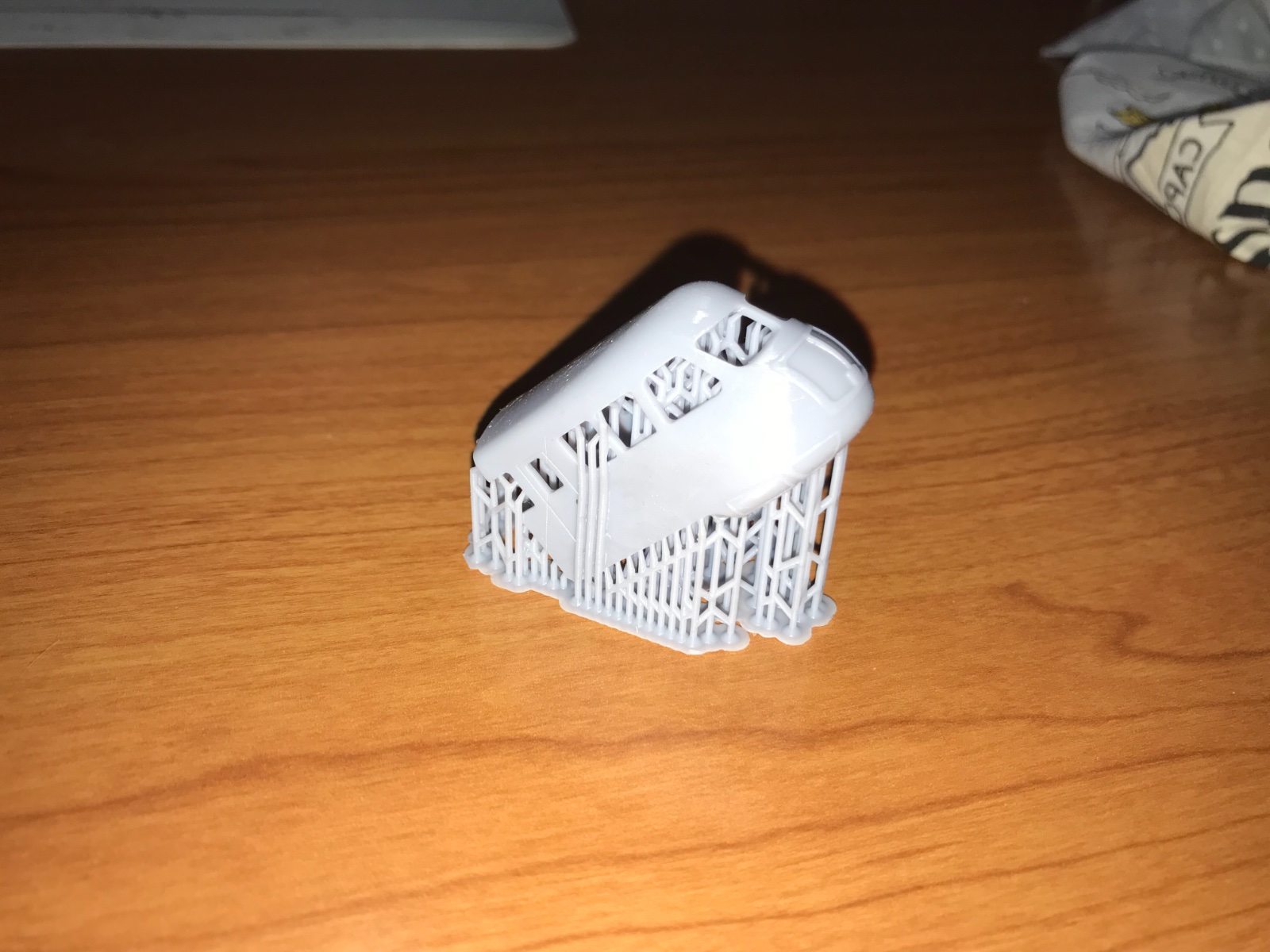

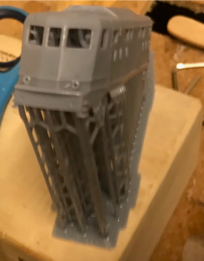

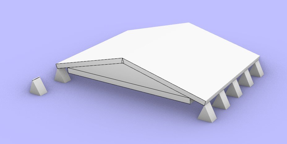

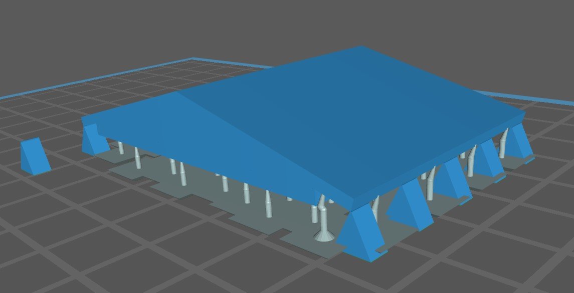

@MrPatato76 Diciamo che il tuo caso e' un classico, soprattutto se hai stampato in piano.
Io realizzo il tetto gia' con una serie di supporti incorporata
ogni supporto e' un solido trapezoidale a base superiore strettissima (.2/.3mm) e potresti farlo anche lungo quanto il tetto
'annegato' nei bordi esterio. Se troppo compenetrato ti rompe il bordo del tetto quando lo stacchi.
poi passi il disegno a Chitubox e aggiungi i supporti curando che i supporti generati siano applicati solo al tetto.
Il tutto viene ancora piu' preciso se disegni il tetto gia' inclinato e i supporti ruotati opportunamente
Se vuoi dopo novegro inviami il file stl e provo a stamparlo sulla mia con questa tecnica
Antonello

MrPatato76 ha scritto: mercoledì 22 settembre 2021, 15:01 Proseguono i miei esperimenti per definire i corretti parametri di stampa...
Per la mia esperienza ti posso dire che ci sono tre elementi che influiscono sulla qualità del pezzo finale: parametri di stampa, pulizia e polimerizzazione. Per la prima devi fare, come stai facendo, prove su prove e trovare i parametri giusti per il tuo hardware e resina utilizzata; per le seconde, che credevo fossero marginali, ti posso assicurare che ho risolto ogni problema di warping e difetti vari eliminando lo sbattimento della pulizia a mano e la cura con fornetti, bromografi ed accrocchi vari, acquistando una macchina wash and cure, ormai ce ne sono molte in commercio, ed i pezzi escono perfetti, puliti e curati al punto giusto.
Max63 - Massimo

Con le mie poche esperienze posso solo confermare quanto dici Max.
Devo dire che la pulizia è fondamentale.

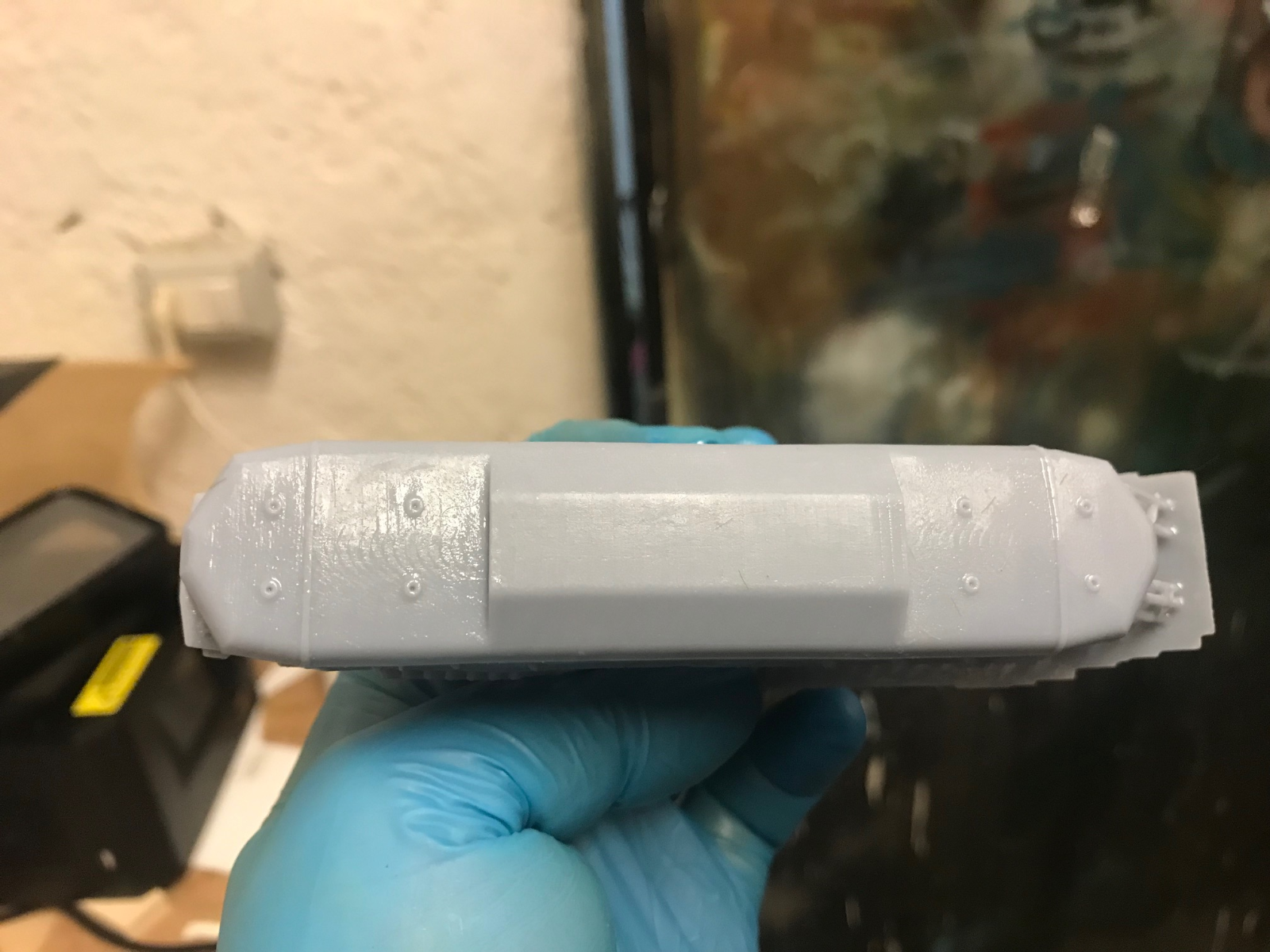

Oggi ho ristampato il tetto con le modifiche citate nel mio precedente post.
Questo è il risultato..

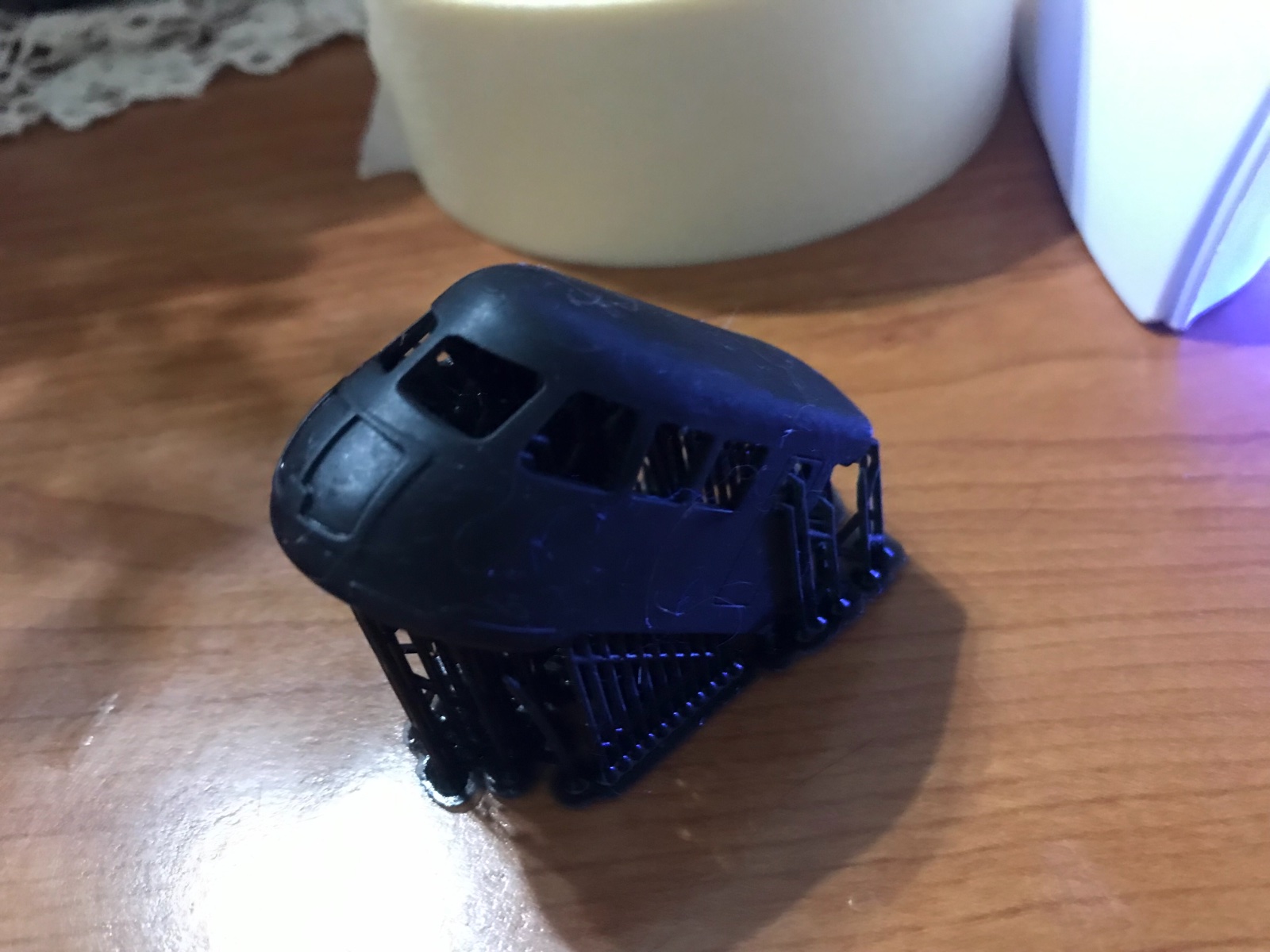

Stasera seconda stampata:
Sembra essere uscita bene.

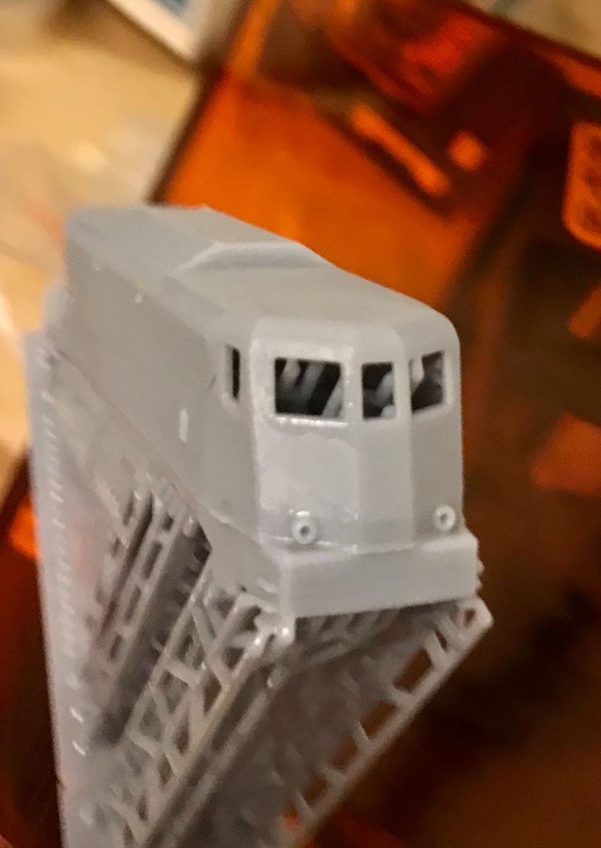

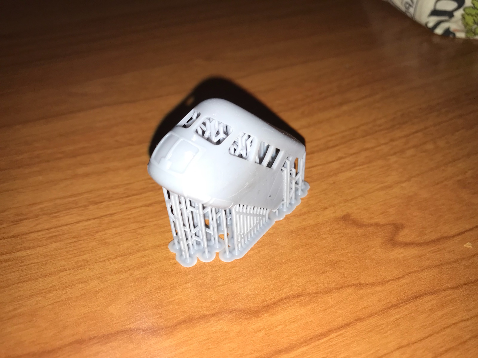

Proseguono le prove…
Effettivamente inclinando il soggetto, la definizione migliora…

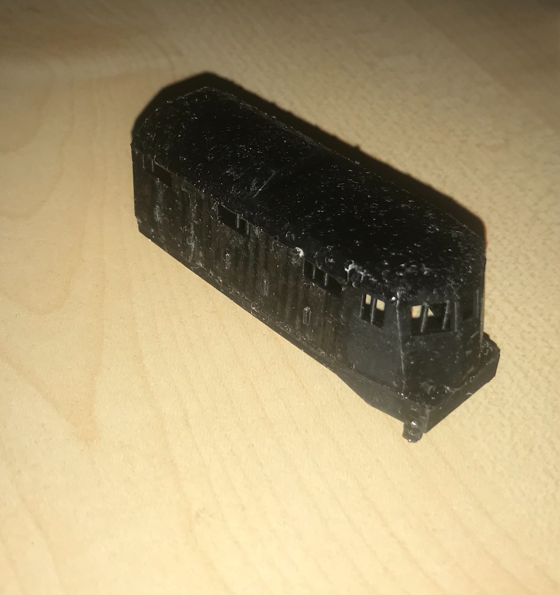

MrPatato76 ha scritto: domenica 3 ottobre 2021, 20:05 Proseguono le prove…0D453280-9E31-40B1-BB7C-2D87A975B4D7.jpeg11EA7EAB-36EE-4602-80BA-429745346B14.jpeg
Proseguono le prove di stampa..
Questa volta ho cambiato resina optando per una ABS like…
Il file stampato è lo stesso con gli stessi parametri di stampa.
Lo scopo è testare la nuova resina per verificare se è come si deforma l’oggetto nel tempo.
Purtroppo quella nera da questo punto di vista è pessima.

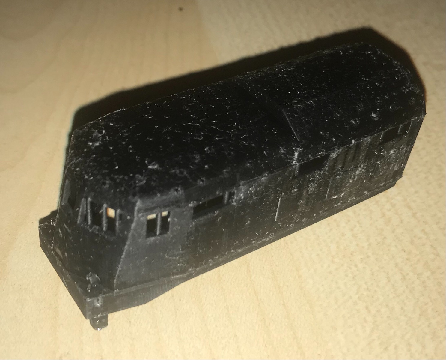

Proseguono le prove di stampa…

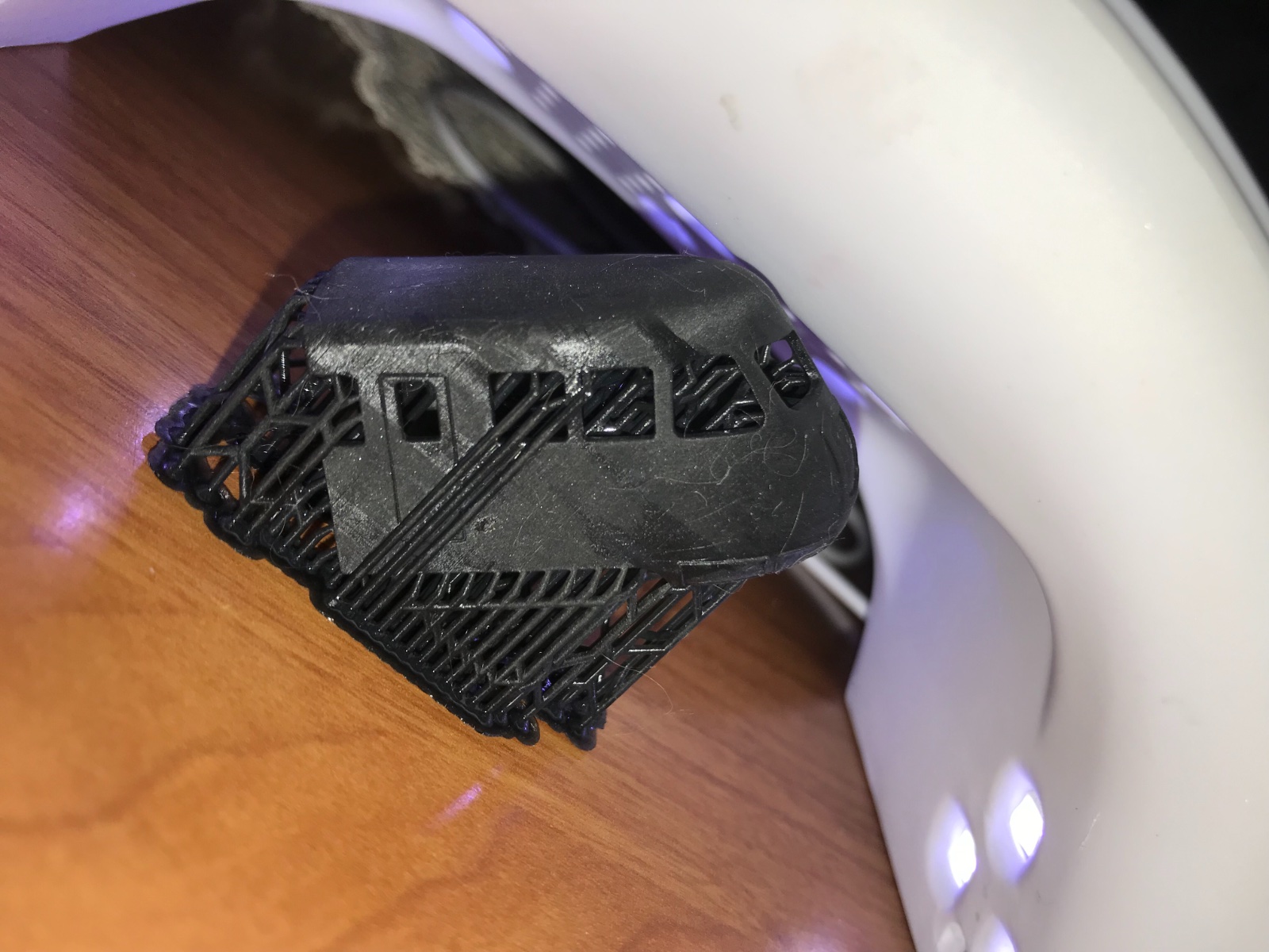

Ieri sera prima di andare agli allenamenti, ho lanciato questa stampa…
Messaggi: 11464
#146 Messaggio da adobel55 »
Partenza con impennata della E424 :-)
Messaggi: 4517
#147 Messaggio da IpGio »
Azz... E 424... ma beneeee!!! [264]
Messaggi: 5886
#148 Messaggio da MrPatato76 »
Altra stampata di prova .
Facendo gli scongiuri, con questa resina e con i parametri impostati, non si stanno verificando svergolamenti strani.

Scopro adesso questo progetto, i supporti li hai posizionati tu o hai lasciato fare al programma? :D
