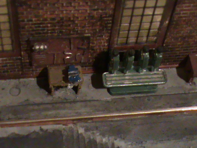

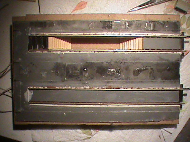

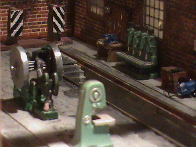

@Saverio: I miei schemi, come ho già scritto, sono pubblicati proprio per essere copiati e "goduti".. In barba a coloro che ne traggono reddito :wink:
Alcune macchine utensili sono totalmente autocostruite (il "morghignone" a volano, ad esempio) Trattasi di una pressa tranciatrice per metalli, dotata di 2 volani di 500 Kg l'uno, molto utilizzata negli anni '50, per sagomare e tranciare parti metalliche fino ad uno spessore di 10 mm. Premendo un pedale, Un "dente" scendeva con una forza immane, derivata dal moto dei volani, cesoiando tutto ciò che trovava. Ora è tassativamente proibita per motivi di sicurezza. Negli anni in cui ebbe i suo apogeo "mangiò" più mani che metalli. :wink: .
Altre macchine provengono da kit della faller del vecchio plastico dismesso. (I trapani, la sega circolare, etc).
Altre parti sono autocostruite, come la caldai a vapore per l'accensione rapida delle locomotive a vapore, la scala di accesso agli uffici, la fossa, etc

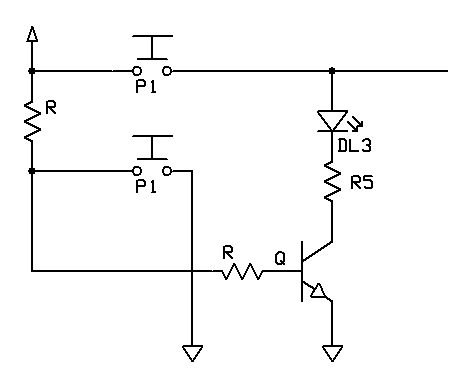

#39 Messaggio da marioscd »
Roberto,
se uno avesse difficoltà a reperire un pulsante NO-NC forse con una piccola modifica si potrebbe usare un pulsante NO a due vie:
2,93 KB
che dici, può funzionare?

#41 Messaggio da roy67 »
marioscd ha scritto:
Roberto,
2,93 KB

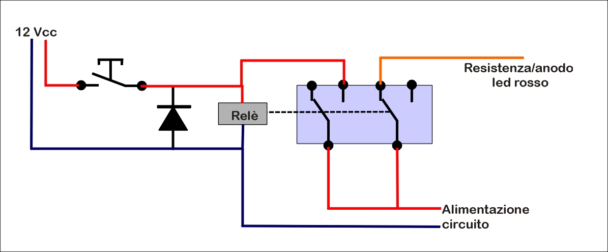

Piuttosto metti un microrelè a 2 contatti in scambio. Con il primo contatto (in stato NO) alimenti il circuito, con il secondo contatto (in stato NC) scarichi il condensatore.
Il tutto alimentato da un solo pulsante NO che pilota la bobina del relè.. :wink:
Senza transistor, resistenze, diodi ed ammennicoli vari. Necessiterà solo di un diodo 1N4148 in parallelo alla bobina del relè che funga da "spark-killer".
Era l'idea di partenza per pilotare il timer di "saldatura" tramite un microcontrollore Picaxe. L'uscita avrebbe pilotato un transitor che a sua volta pilotava il relè.
Ma ho in serbo una sorpresa... Ci sto già lavorando.... Anzi è terminato. Devo solo collegarlo :wink:

Hai capito benissimo. Un pulsante di tipo "NO-NC" ha 2 contatti, uno aperto ed uno chiuso.
Premendolo si chiude il primo e contemporaneamente si apre il secondo. Un doppio comando contemporaneo.
Tale sistema è utilizzato non solo nei pulsanti ma anche nei finecorsa e nei relè.
Questa è la variante che suggerivo a Mario per il comando con relè
87,87 KB
