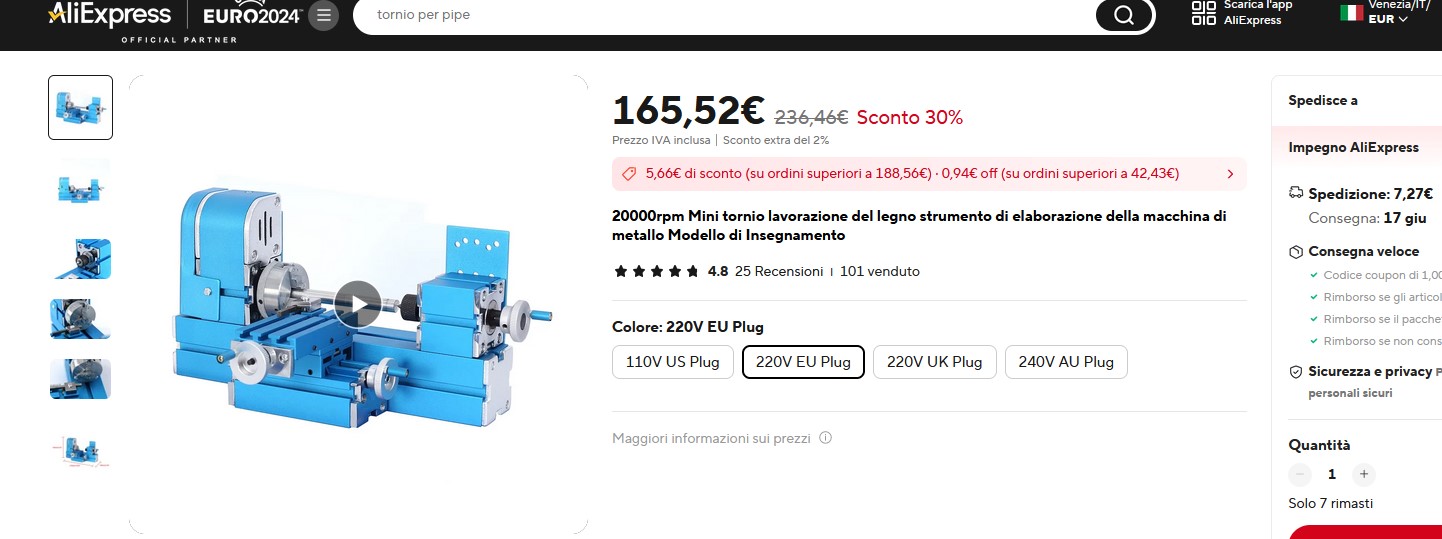

Forse non è necessario questo mio intervento, ma è per farvi capire l'importanza di un tornio in questi casi, altrimenti cercare una campana che andrà sistemata sotto il pianale della locomotiva , diventerebbe una bella seccatura...mi piacerebbe anche consigliarvene uno, al costo di una locomotiva attuale , un piccolo tornietto che fa sempre comodo , si può trovare come in questo caso..benedetta la volta che l'ho acquistato !! :D Pensateci..questo è lo strumento che vi permetterebbe di fare tantissime cose e fa sempre comodo per i nosti scopi , per piccole cose , questo esempio potrebbe essere sufficiente, anche per lavorazioni in legno o plexiglass !!

Stratosferica smico mio. Magari sapessi usare il tornio come sai ben fare tu. Saluti. Egidio. [51]

Egidio ha scritto: giovedì 23 maggio 2024, 20:28 Stratosferica smico mio. Magari sapessi usare il tornio come sai ben fare tu. Saluti. Egidio. [51]
Beh Egidio..un tornietto senza tante pretese si può trovare a modico prezzo, qualcosa di simile che ho mostrato sopra e poi non è difficile da usare :D [104]
