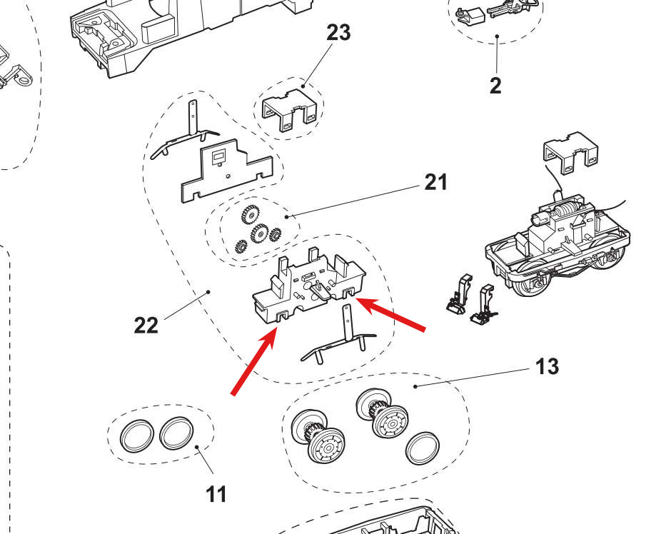

Buonasera,
Per manutenzione dovrei ingrassare pulire incontrarti della locomotiva in oggetto ma non riesco a capire come aprire i carrelli. Non ci sono viti. Il copri carrello sembra incastrato con una linguetta ma non ne sono sicuro. Qualcuno può aiutarmi su come aprire i carrelli?

Da che ricordi, per rimuovere il copri carrello della E 402b, va premuta una linguetta che si trova nella parte anteriore.

I carter sono su a scatto.
Piuttosto che ingrassare il tutto, molto meglio qualche goccia di olio.

I carter sono a scatto ma non si capisce da dove aprirli

Qui è dove il coperchio si innesta a scatto (bisogna sganciarlo lateralmente)
