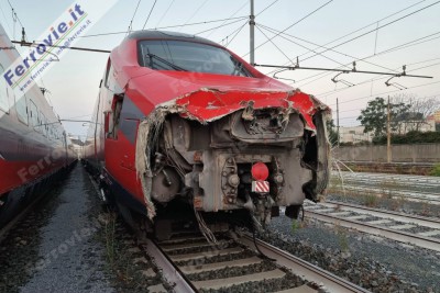

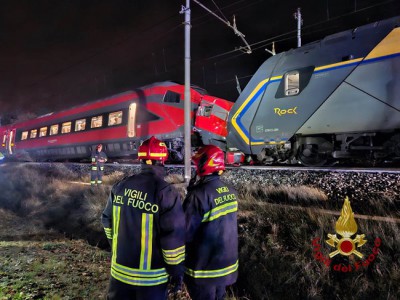

Secondo le prime ricostruzioni, il Frecciarossa Lecce-Venezia, che viaggiava verso Bologna, avrebbe urtato alcuni corpi estranei lungo la linea, fermandosi poi in ambito di stazione a Faenza, dove non era prevista alcuna fermata. Seguiva il Regionale Pesaro-Bologna, che si è fermato al segnale di protezione della stazione di Faenza, poiché il binario davanti a se era occupato dal Frecciarossa. A quel punto, il Frecciarossa, per cause ancora da accertare, sarebbe indietreggiato a bassa velocità lungo la ferrovia che in quel tratto è in discesa, urtando così il Regionale che era fermo al segnale.
Foto: https://www.ferrovie.info/index.php/it/ ... -adriatica
La linea è rimasta bloccata per molto tempo e diversi treni sono stati soppressi o deviati. La situazione è tornata alla normalità nella giornata di Lunedì 11 Dicembre

Secondo la prima sommaria ricostruzione, sul treno Frecciarossa Lecce-Venezia, sarebbe intervenuto il dispositivo vigilante che avrebbe fatto arrestare il treno, poi retrocesso per inerzia lungo una pendenza colpendo il treno Regionale Pesaro-Bologna che lo seguiva. Non è descritto il perché dell'intervento del dispositivo vigilante, ma sarebbe intervenuto mentre il treno viaggiava ad 80 km/h e, al suo intervento, il macchinista avrebbe annullato l'azione frenante automatica confermando la sua presenza a bordo. Dopo avere annullato la frenatura di emergenza, non sono stati forniti ulteriori comandi al treno (o questi non hanno avuto effetto o comunque non sono stati registrati) quindi il treno si è arrestato per inerzia. Durante la fase di decelerazione per inerzia il vigilante interviene 3 volte, ma ogni volta il macchinista conferma la sua presenza a bordo. Una volta fermo il treno ha cominciato ad indietreggiare lungo la pendenza, per poi urtare a 26 km/h il treno che lo seguiva fermo ad un segnale posto a via impedita.

Nei pressi di Faenza, il dispositivo vigilante è intervenuto per la ennesima volta mentre il treno viaggiava ad 80 km/h e, al suo intervento, il macchinista avrebbe annullato l'azione frenante automatica confermando la sua presenza a bordo. Dopo avere annullato la frenatura di emergenza, non sono stati forniti ulteriori comandi facendo quindi arrestare il treno per inerzia in zona di sicurezza. Durante la fase di decelerazione per inerzia il vigilante interviene 3 volte, ma ogni volta il macchinista conferma la sua presenza a bordo. Una volta fermo il treno ha cominciato ad indietreggiare lungo la pendenza, per poi urtare il treno che lo seguiva fermo ad un segnale posto a via impedita.
