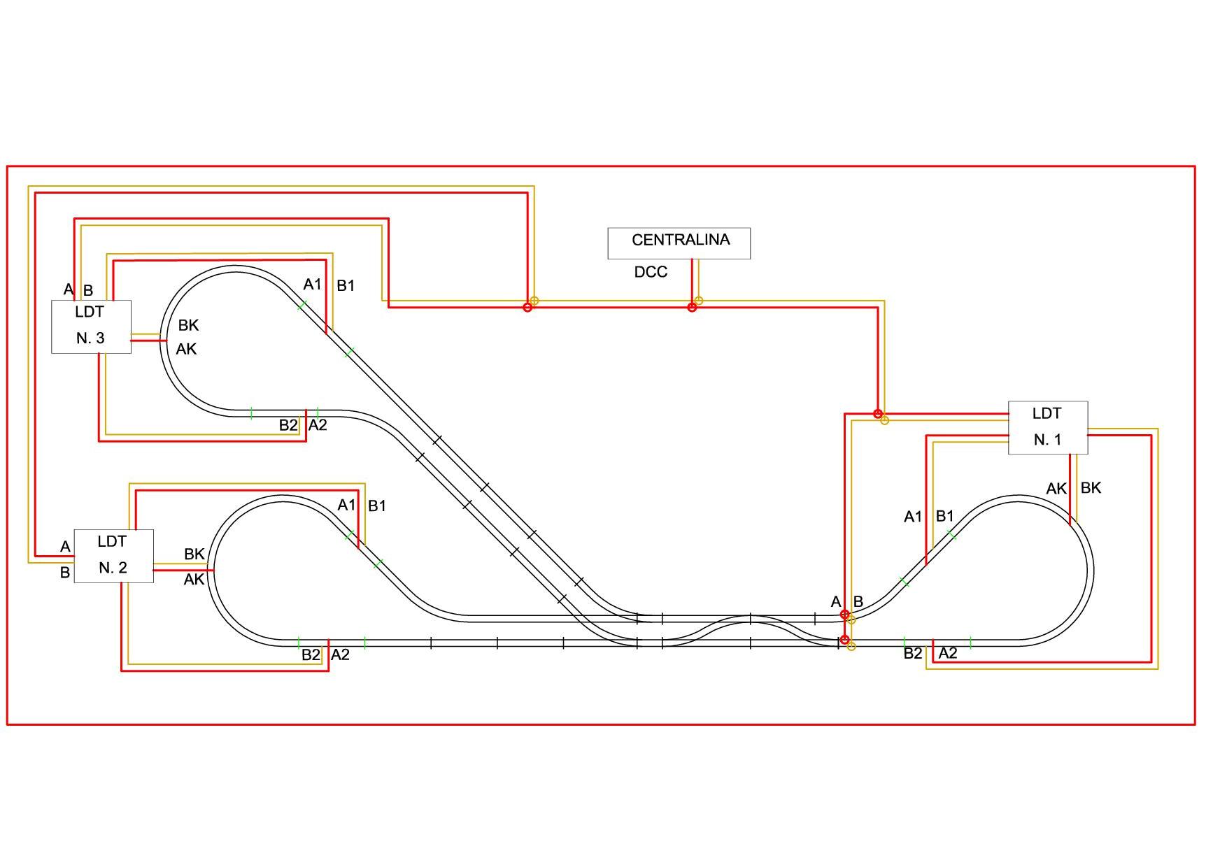

come anticipato pubblicherò di seguito una rappresentazione schematica del mio plastico con i moduli di inversione della polarità della LDT, con i vecchi cablaggi e con i nuovi.
Dopo aver rivisto e modificato i cablaggi, anche i deviatori dei decoder n. 2 e 3 hanno preso a funzionare regolarmente. Non mi avventuro in valutazioni personali visto che non nè ho la più pallida idea. Ringrazio però tutti coloro che mi hanno aiutato da MrPatato76 a Vincenzo Passalacqua, Docdelbourg, IpGio e Sanialas (alias Roberto Macchi, che ho avuto il piacere di conoscere a Novegro qualche anno fa) perchè mi avete messo sulla strada giusta.
Grazie mille, vi prego di sopportarmi per i prossimi quesiti.
Franco Pecelli.
Franco

Ecco infine lo schema della planimetria del plastico con i nuovi cablaggi dei cappi di ritorno.
Schema planimetria con nuovi cablaggi
Franco
