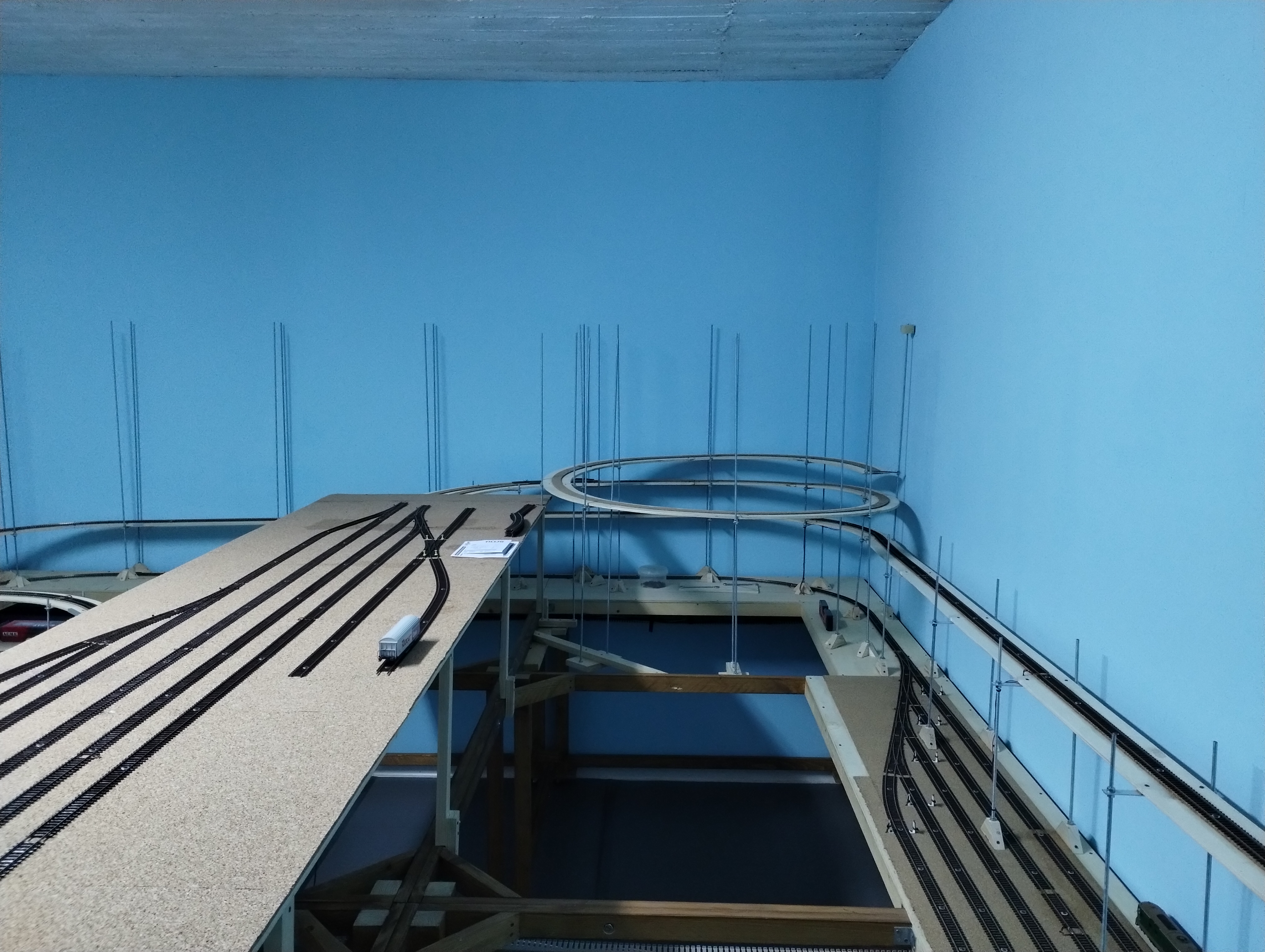

Buongiorno, piccolo aggiornamento di questi ultimi mesi: proseguimento tracciato con posa binari e alimentazione fino ingresso stazione. Posa binari provvisoria di quest' ultima in attesa di installare i motori sottoplancia dei deviatori (roco) e del doppio (tillig). Rispetto al progetto originale all uscita della stazione per continuare a salire verso la seconda stazione nascosta si è riusciti ad installare un altro elicoidale dato che lo spazio lo permetteva. Spero prima dell' estate di riuscire a cablare il tutto prima di costruire la seconda stazione nascosta.

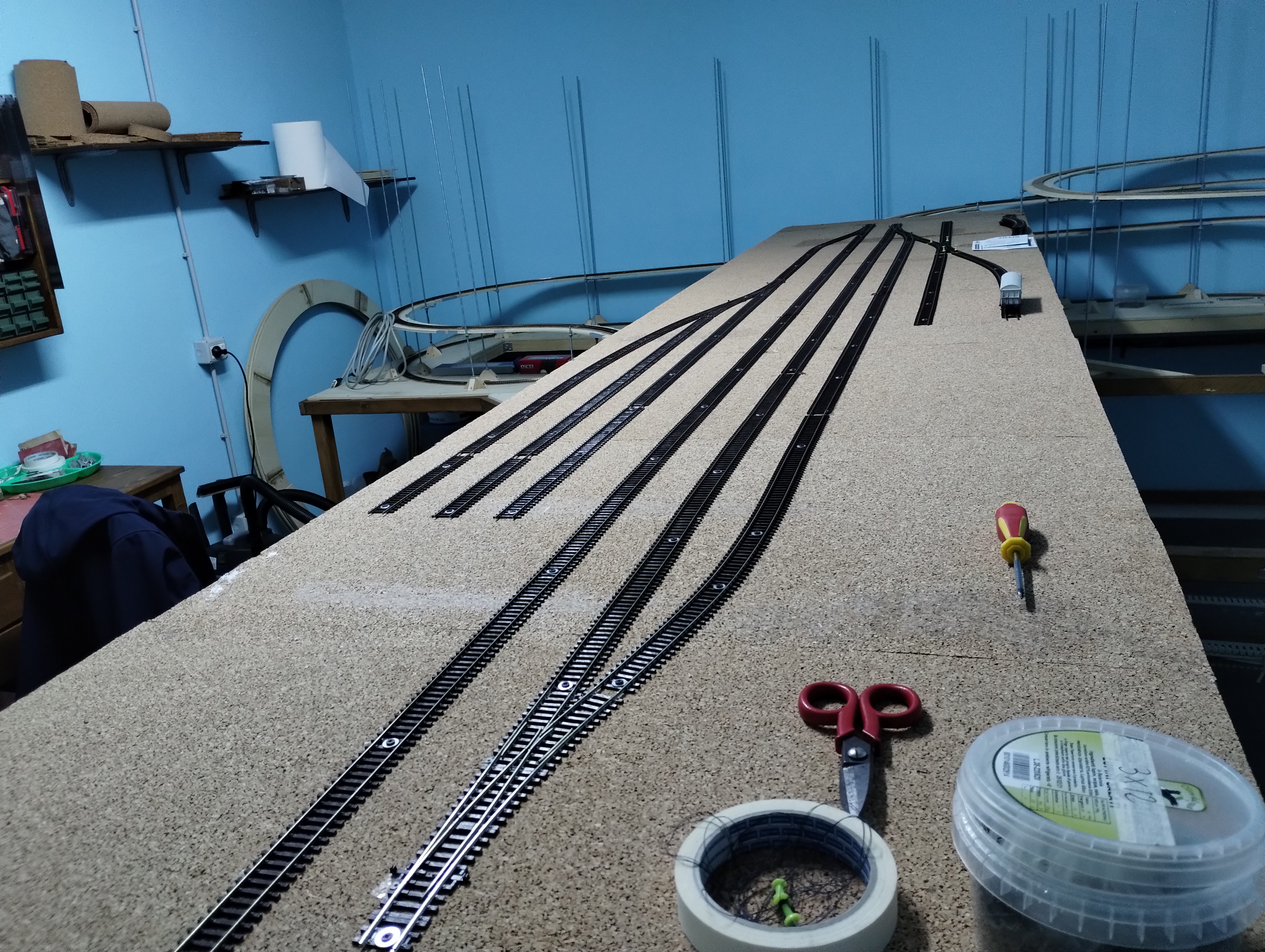

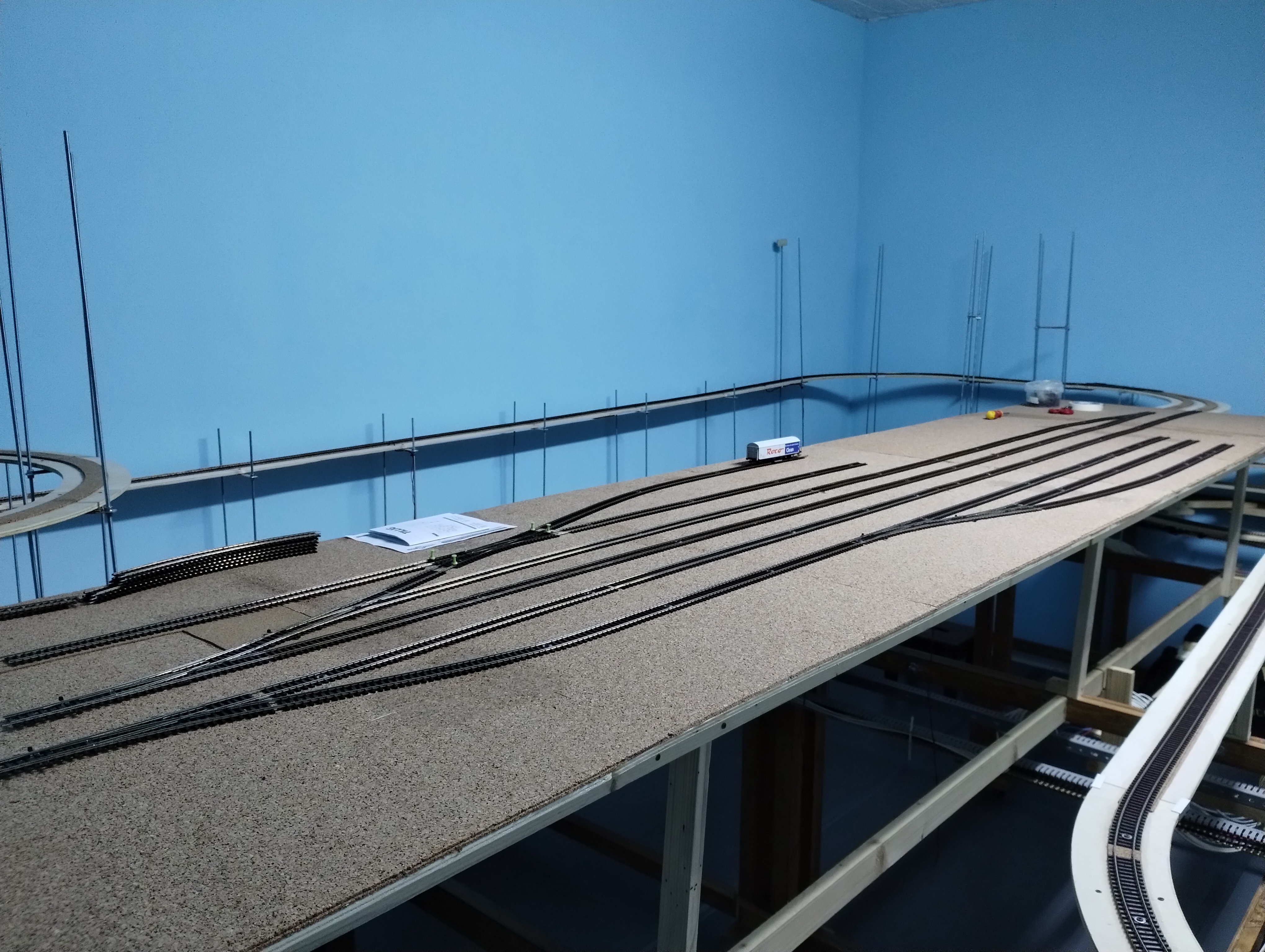

Con molto ritardo prosegue la costruzione del plastico.
Fine anno scorso è stato completato il tracciato con alimentazione tratta e deviatoi.
Al momento si sta posando la massicciata con relativo invecchiamento.
Critiche e suggerimenti sempre ben accetti.

Messaggi: 4680
Re: Nuovo progetto
#56 Messaggio da IpGio »
Bentornato Diego...
Dalle immagini che hai postato dico perfeTTo!!!
Aspetto dunque nuovi aggiornamenti...

#57 Messaggio da Senialas »
Bene per l'avanzamento lavori.
Controlla l'uscita del doppio inglese, che dalla foto non mi sembra ben allineato con il deviatoio più lontano. Magari è solo un'impressione.

Re: Nuovo progetto
#58 Messaggio da Egidio »
Ottimo. Sarei curioso di vedere una panoramica generale del tracciato. Ti spiego meglio Diego. In una foto intravedo che il tracciato lascia il modulo principale nel quale si trova il piano del ferro della stazione e affronta due spire salendo ma non si vede oltre. Magari se potresti postare un breve video. Questo tracciato particolare merita e quindi sarebbe interessante vedere tutto lo sviluppo nell' insieme. Saluti. Egidio. [51]

#59 Messaggio da IpGio »
Egidio dai una occhiata ai precedenti messaggi della discussione e troverai anche i disegni di questo interessante impianto.

#60 Messaggio da Diego »
Senialas ha scritto: lunedì 18 maggio 2026, 20:00 Bene per l'avanzamento lavori.
Ciao Roberto, effettivamente c'è un lieve disallineamento dovuto dalla scarpetta di giunzione e da una traversa che sta sotto.
prove pratiche però non hanno evidenziato criticità

Egidio ha scritto: martedì 19 maggio 2026, 8:36 Ottimo. Sarei curioso di vedere una panoramica generale del tracciato. Ti spiego meglio Diego. In una foto intravedo che il tracciato lascia il modulo principale nel quale si trova il piano del ferro della stazione e affronta due spire salendo ma non si vede oltre. Magari se potresti postare un breve video. Questo tracciato particolare merita e quindi sarebbe interessante vedere tutto lo sviluppo nell' insieme. Saluti. Egidio. [51]
Ciao Egidio,
se avrò possibilità stasera cercherò di postare altre foto di tutto l'impianto [104]
Eccoti accontentato... Spero si capisca
