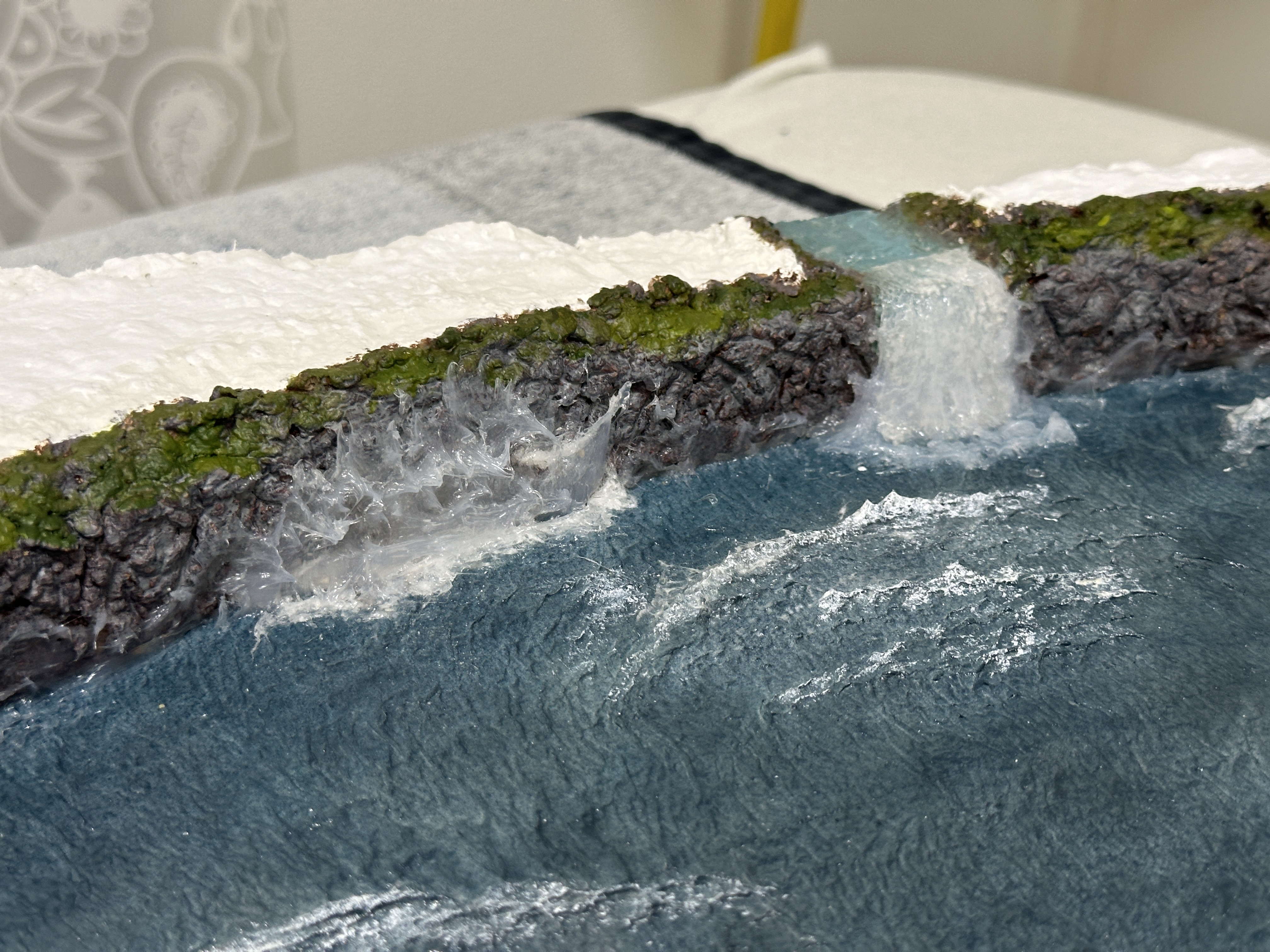

Nuovo aggiornamento dopo… UN MESE?! Madonna come passa il tempo!
Il mix di carta e gesso non aveva aderito bene dappertutto e in superficie si potevano rimuovere pallini di carta (credo ci fosse troppo poco gesso nell’impasto). Rimossi i pezzi più problematici, ho rifatto l’impasto e riempito il grosso (ancora aspetto per il fino intorno agli edifici).
Ho poi passato gesso, aggiungendo anche un avanzo di colla vinilica, su tutta la superficie per “sigillare” al meglio la carta.
L’aggiunta di colla ha sporcato un po’ il colore e ho dovuto dare del bianco in superficie.
Nel frattempo, abbiamo completato la scogliera, verniciata di beige e ripassata di grigio (il beige da solo non ci piaceva, dando il grigio un po’ diluito si intravede ancora sotto dando una bella diversità di colore). Dipinto anche il lago e il torrente, formata la cascata e gli splash delle onde sulla scogliera con silicone neutro (fantastico, veloce da applicare e ad asciugare, facile e realistico) dopo un primo tentativo fallimentare con ovatta e heavy gel medium.
Ieri sera abbiamo iniziato a posizionare le due metà sul piano dell’espositore.
Resta ancora del lavoro da fare, ma per Natale dovremmo essere pronti
