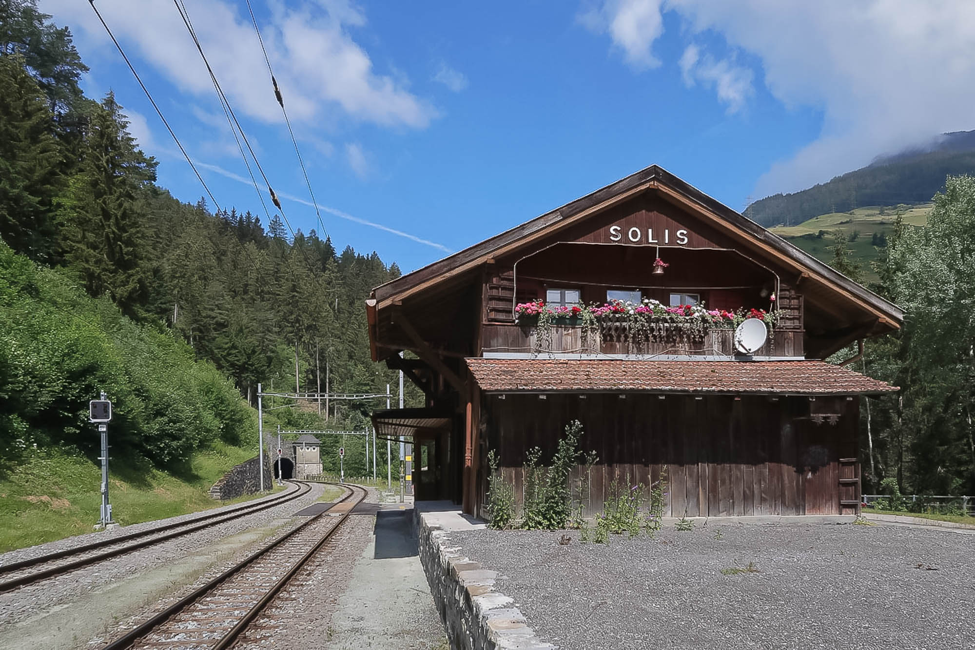

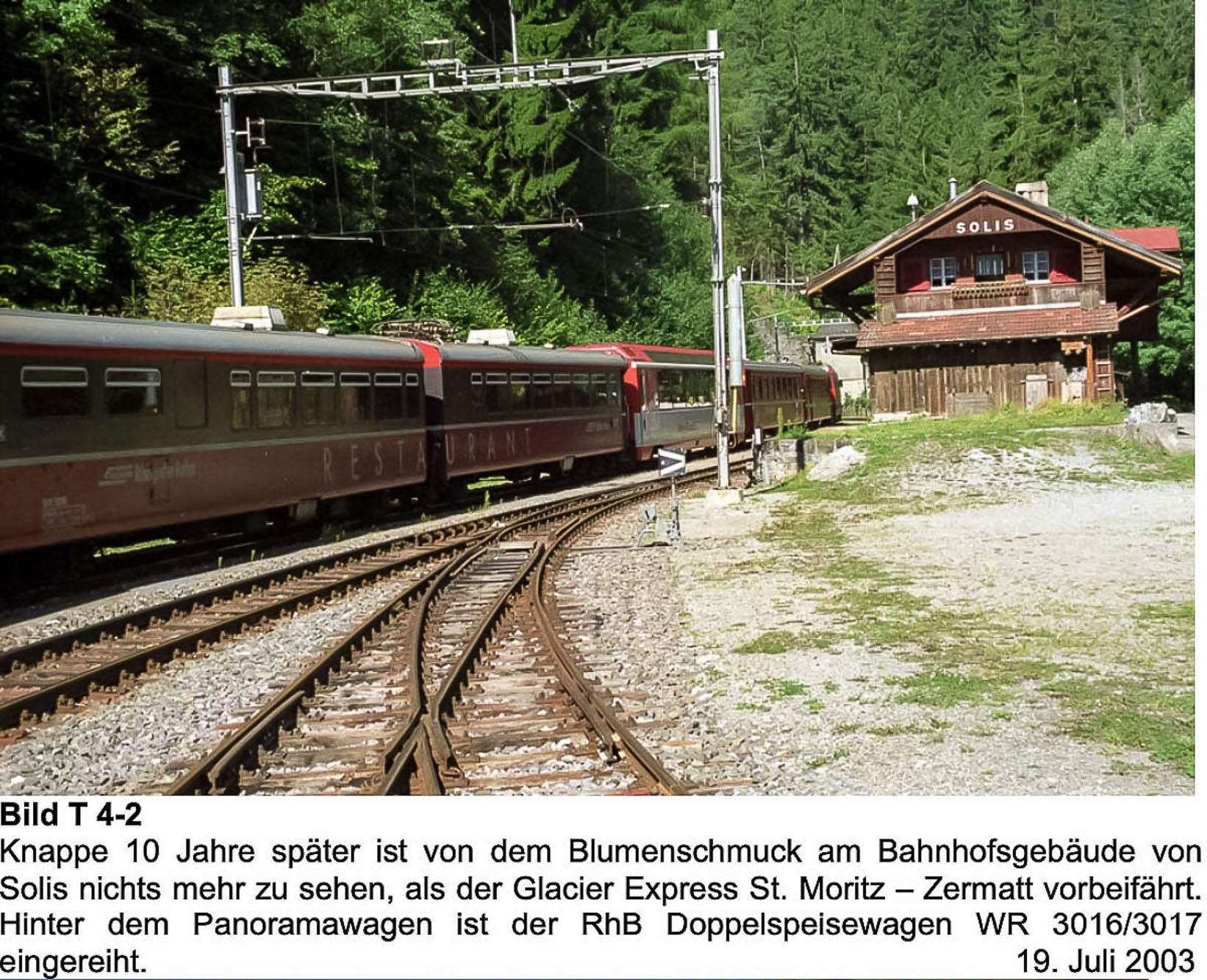

Nel vecchio plastico avevo utilizzato il kit Kibri 9519 che riproduce la stazione di Surava.
Infatti inizialmente il mio vecchio plastico si chiamava proprio “Surava”.
Solo nel 2019 ho scoperto l’esistenza della vera Solis, che si adattava al mio tracciato molto meglio di Surava per la presenza del viadotto.
Dato che le due stazioni alla nascita erano perfettamente gemelle, mi sono limitato a cambiare le scritte.
In realtà il f.v. di Solis nel tempo è stato modificato sul lato verso Tiefencastel con la costruzione di una rimessa in legno e di un balcone al primo piano.
In questi giorni ho quindi provato ad auto-costruirmi queste modifiche utilizzando dei listellini di legno.
Ho anche allungato la banchina di carico delle merci dato che quello del kit Kibri era troppo corta rispetto alla realtà.
Lo scivolo verrà creato solo a posa definitiva.
Anche a Solis c’è una piccola costruzione in legno vicino alla stazione.
Infine prima dell’imboccatura della galleria si trova la cabina elettrica.
Auto-costruzione del 2020 cui adesso ho dovuto aggiungere una parete (nel vecchio plastico era appoggiata ad un muro e quindi della parete non serviva.
Vi mostro anche alcune foto della vera Solis e della vera Surava…

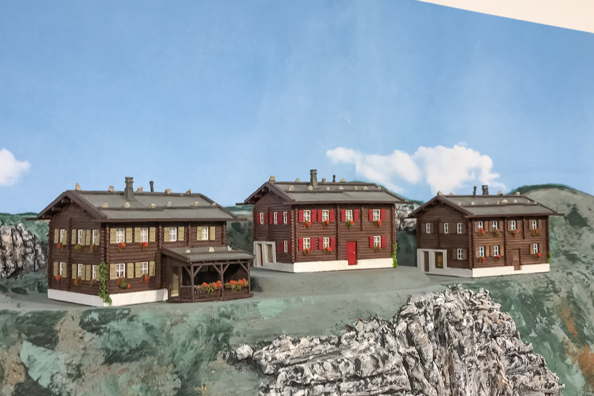

Tre kit Kibri in perfetto stile svizzero (art. 8031, 8048 e 39493).
L’ultimo riproduce in realtà la piccola stazione di Davos-Monstein (v. foto) che ha uno stile simile a quello di Solis/Surava ma dimensioni più contenute.
Ovviamente ho omesso tutti i dettagli “ferroviari” visto che nel mio plastico rappresenta una semplice abitazione…

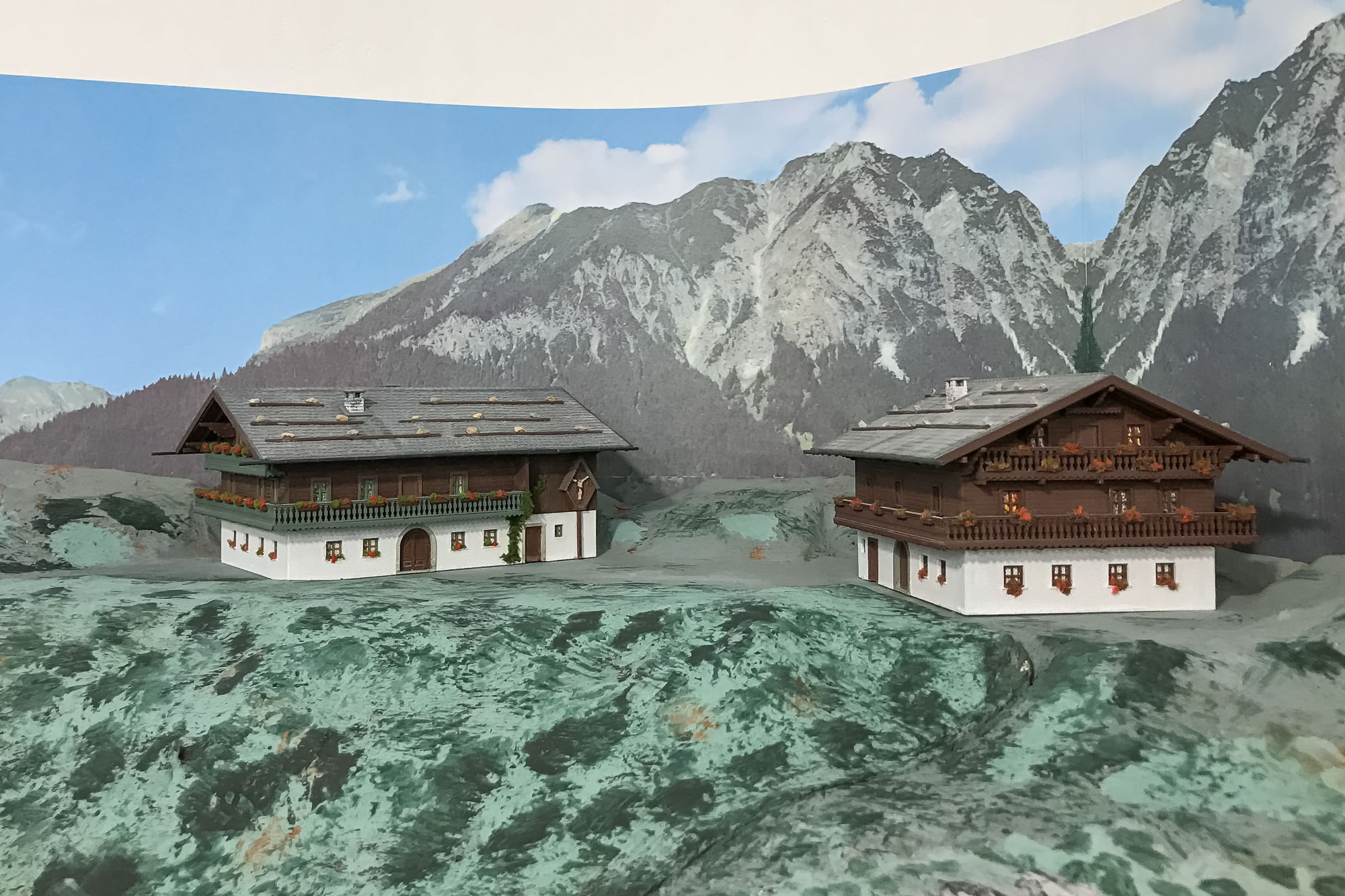

Vi ho collocato il piccolo villaggio alpino, già presente nel vecchio “Solis” (Kibri art. 8012, 8016 e 8022).
Si tratta della riproduzione del villaggio di Grevasalvas nell’alta Engadina (quindi non troppo lontano da Susch). E’ un piccolo villaggio reso famoso per essere stata la location per i telefilm “Heidi”.
Nella realtà non c’è la chiesetta ma Kibri propone l’abbinamento con la chiesetta Antonius Kapelle “Saas Grund” che ha uno stile simile (art. 8020).

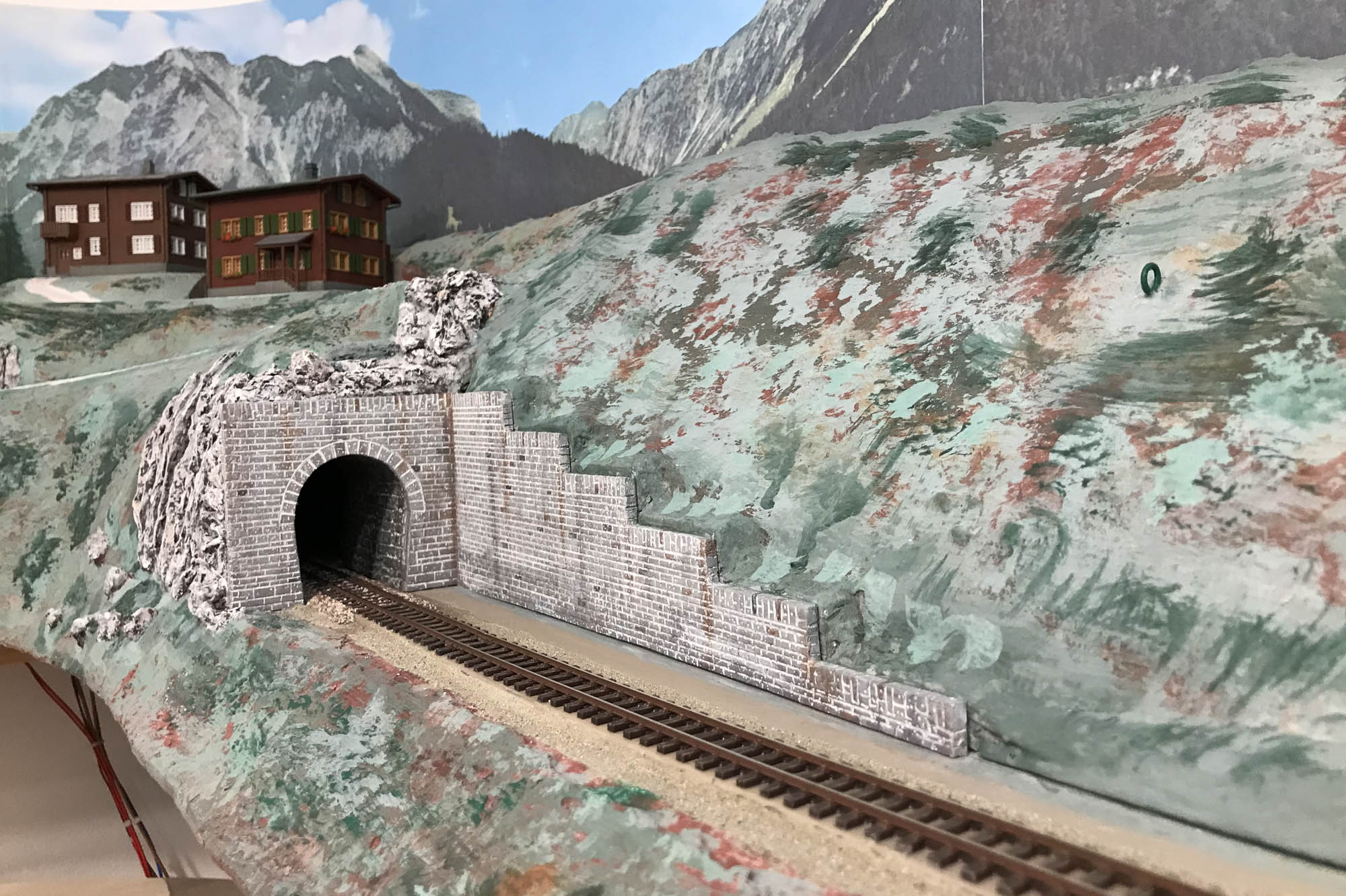

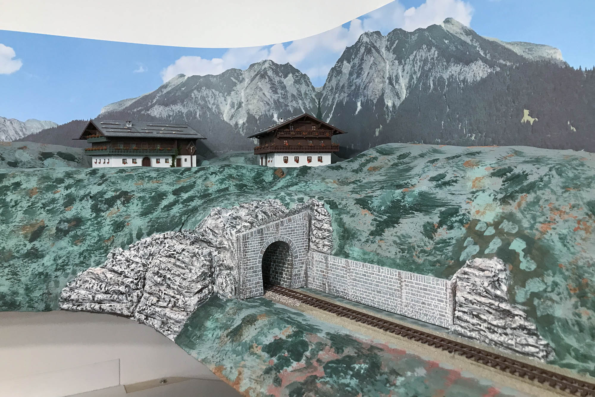

I lavori proseguono alacremente.
Ho completato tutti i portali e i muri di sostegno necessari al plastico RhB.
Forex da 5 mm inciso a mano.
Solo per il lungo muraglione sulla diagonale ho impiegato dei muri commerciali avanzati da vecchi lavori (Heki art. 72292).
Nelle prime immagini vi mostro il confronto tra la realtà (Solis-Tunnel direzione Thusis e Valauta-Tunnel dopo Susch direzione Scuol) e la mia riproduzione.
Tutti gli altri portali sono di fantasia ma sempre rispettando misure e forme tipiche di RhB.
Adesso devo passare alla massicciata: con parecchi metri di binario sarà un lavoro lungo…

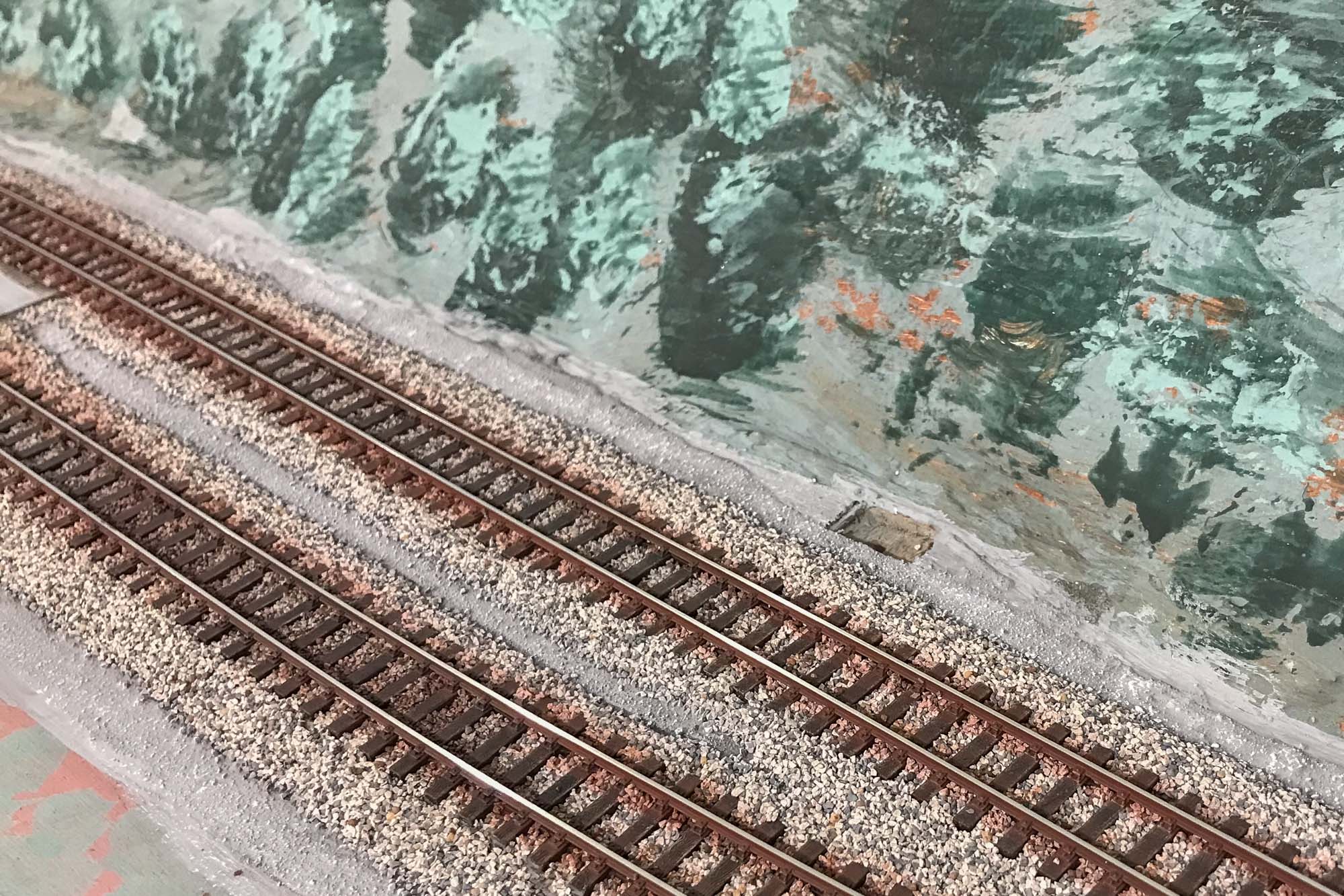

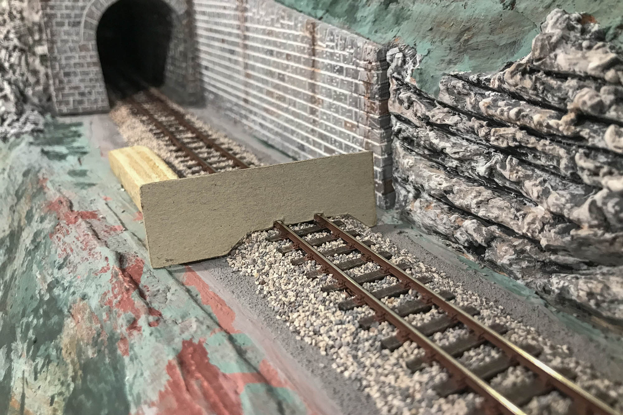

Dopo una settimana di intensi lavori ho completato la massicciata della parte RhB del plastico.
Prima fase la preparazione del “corpo stradale” ovvero della base su cui vengono poi posati i binari e la massicciata.
Come mostrano le due foto che allego, quasi mai nella realtà RhB l’erba viene fatta crescere fino ad arrivare a toccare la massicciata.
Quindi si vede una porzione del “corpo stradale” che in genere ha uno strato superficiale in ghiaino color grigio.
Per riprodurlo ho usato della sabbia posata su colla idrorepellente.
In tal modo la colla posata successivamente per fissare la massicciata non scioglierà lo strato sottostante.
La sabbia utilizzata (recuperata passeggiando in montagna - quella del mare non fa bene dato che contiene sale) è purtroppo del colore sbagliato e quindi una volta asciugata l’ho tinta di grigio.
A massicciata incollata e asciutta ho ripassato con un grigio più chiaro per evidenziare la tridimensionalità del ghiaino.
Seconda fase è la posa del pietrisco.
Inutile dire che è necessaria una buona dose di pazienza…
Bisogna fare attenzione a non posarne una quantità eccessiva: è più facile aggiungere successivamente altre pietruzze che toglierle.
Mi sono fatto aiutare da una dima in cartoncino per rispettare le misure realistiche della tipica massicciata RhB.
Comunque un pò di flessibilità c’è: anche nella realtà l’ampiezza della massicciata varia da zona a zona.
Argomento colore: le tantissime foto disponibili del periodo di ambientazione del plastico (seconda metà anni ’80) mostrano tutta la gamma possibile dalla massicciata appena posata (colore grigio abbastanza chiaro) alla massicciata completamente color ruggine.
Ho scelto una soluzione intermedia.
Pietrisco color grigio chiaro: è un mix di due articoli Woodland Scenics di misura media.
60% B1381 (light gray) e 40% B1382 (gray).
Ho aggiunto anche una quantità minima di massicciata Busch 7126 N: è un mix di tre tinte di marrone.
E’ un articolo per la scala N ma i sassolini sono più grandi di quelli della Woodland Scenics!
(immagino che per un plastico in N non vadano assolutamente bene…).
Incollaggio con il metodo classico: massicciata inumidita spruzzando acqua con un filo di sapone quindi vinavil (diluito con acqua e ancora con una gocciolina di sapone liquido) versato con molta delicatezza.
A colla asciutta (24 ore dopo) ho dato una passata di vernice color ruggine con l’aerografo solo vicino alle rotaie.
Dettaglio finale: una passata di colore nero diluito nella zona dei deviatoi e sulle traversine dove le locomotive sostano (davanti ai segnali).
Una bella ripulita della superficie di contatto con la gomma Roco e collaudo superato senza problemi!
