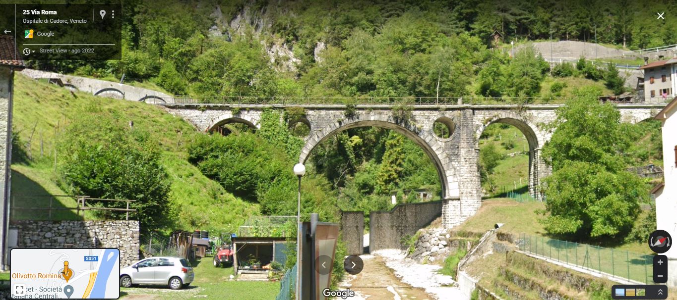

In seguito ad ulteriori indagini, è stato individuato nel cedimento di un timpano tra le campate 4 e 5 del ponte sul torrente Valbona, il problema che ha causato la chiusura della ferrovia. Il gestore dalla infrastruttura ha già avviato il progetto delle lavorazioni temporanee che permetteranno la riapertura della linea, con pesanti limiti di velocità, entro il 15 Febbraio prossimo, per poi proseguire con un intervento definivo. I lavori temporanei consistono nella installazione di ponteggi e rinforzi in acciaio nella zona del timpano e dell'arco, mentre i lavori definitivi, che potranno essere eseguiti anche con la linea in esercizio, saranno avviati dopo il termine dei lavori temporanei. La linea rimane chiusa fino al 15 Febbraio, poi sarà riaperta con un limite di velocità a 30 km/h sul ponte stesso.
Il ponte sul torrente Valbona oggetto del problema

Ma che bello che è quel ponte...
