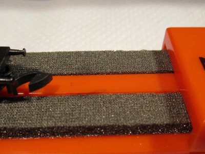

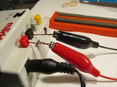

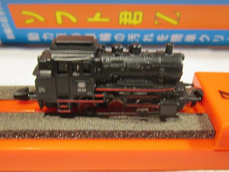

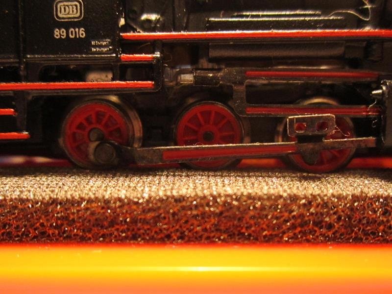

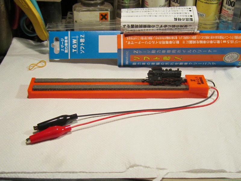

Si presenta molto semplice come attrezzo una base in plastica, i due nastri elettroconduttivi goffrati per una leggera abrasione, due coccodrilli per la connessione elettrica. Accanto ai nastri troviamo due fessure per tutta la lunghezza dei nastri verso la parte interna dove inserire i bordini ruote in modo che il piatto sfreghi sul nastro. Verso i coccodrilli uno scalino per fermare la loco quando alimentiamo in modo da fare ruotare le ruote tramite il collegamento al trafo. Una spruzzata di spray disossidante sui nastri è possiamo iniziare a pulire le ruote velocemente.
Solo una nota va molto bene per uno sporco leggero non persistente quindi per la pulizia ordinaria che rimandiamo sempre.
Nel mio test ho utilizzato una vaporiera corta ma ospita anche la BR 52 comodamente, il risultato è soddisfacente una buona pulizia in 5 minuti senza nessuna fatica , solamente collegare i coccodrilli è dare corrente
