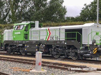

Sono in arrivo tre nuove locomotive per il traghettamento dei treni tra Villa San Giovanni e Messina. Si tratta di tre locomotive diesel-elettriche DE 18 di Vossloh, partite ieri da Asti e dirette a Villa San Giovanni, dove sostituiranno in parte le D145 finora impiegate per le operazioni di imbarco e sbarco dei treni nei porti di Villa San Giovanni e Messina.
Una locomotiva Vossloh DE18 analoga a quelle inviate a Villa San Giovanni
Le DE18 sono locomotive diesel elettriche costruite da Vossloh e dotate di 4 assi di trazione, possono erogare uno sforzo totale allo spunto di 300 kN. La locomotiva dispone di un motore diesel MTU 12 cilindri da 1800 kW e quattro motori asincroni trifase pilotati da inverter del tipo IGBT con possibilità di frenatura elettrica fino a 1450 kW.
Le locomotive, assegnate a RFI, sostituiscono in parte le D 145 finora impiegate per queste operazioni.

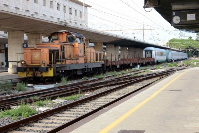

Una D 145 serie 2000 a Messina.

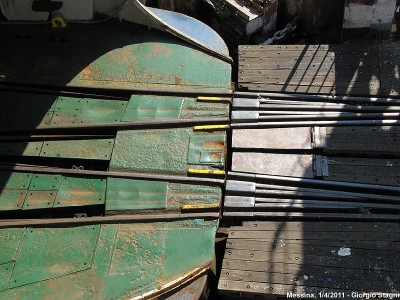

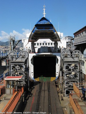

Come fanno i binari sul traghetto a livellarsi ai binari del pontile?
Messaggi: 11207
Re: Traghettamenti Villa San Giovanni-Messina
#3 Messaggio da Fabrizio »
Da quel che so, c'è una passerella di collegamento mobile, che regolata con degli argani viene portata al livello del ponte del traghetto. Lo stesso, poi, ha delle vasche interne che, riempite di acqua, mantengono la nave abbastanza stabile rispetto ai movimenti verticali. Tuttavia non sono un grande esperto di questa tecnica, ma su internet si trovano molte cose interessanti che riguardano le operazioni di imbarco e sbarco e Villa San Giovanni e Messina. Prova a guardare questi racconti sul sito stagniweb http://www.stagniweb.it/foto6.asp?Tipo= ... e=50&Col=5
Foto: http://www.stagniweb.it/foto6.asp?File= ... I=50&Col=5
Non so se su tutte le navi sia così, ma ci sono anche dei deviatoi sul pinte stesso, quindi il livellamento avviene anche con una certa precisione.
