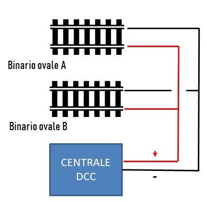

Ad integrazione del mio precedente intervento, ed è solo un esempio schematico di collegamento elettrico.
Qualora ci fosse un'interconnesione tra i due ovali tramite deviatoi è consigliabile inserire nei deviatoi, due scarpette isolanti sui rami deviati.
Da ultimo do per scontato che i due ovali non presentino attualmente dei sezionamenti.

Grazie a tutti. Purtroppo, due deviatoi non li posso piazzare per questioni di spazio. Il plastico è già occupato da strade, colline, gallerie, edifici, etc. Questo è il motivo che mi spinge a realizzare due ovali separati.
I collegamenti sono come da indicazioni di IpGio (non ci sono sezionamenti) e questo mi porta a pensare ad un corto da qualche parte nell’ovale interno (l’esterno funziona senza problemi). Ma dove? Non voglio smontare tutto per ricercarlo, binario per binario, in maniera empirica.
Proverò a collegare l’ovale interno direttamente alla centrale. Non funziona = c’è un corto. Funziona = a questo punto non saprei.
