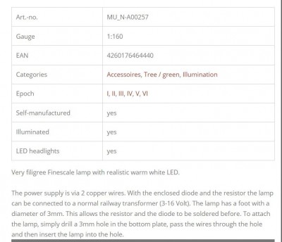

vi chiedo un aiuto, come sempre....
vorrei avere la certezza che questi lampioni abbiano il led già installato e che non sia da acquistare
Fausto
Re: Presentazione e discussione su l'idea di plastico
#407 Messaggio da sal727 »
Dalla descrizione sembra di si, ma non è molto chiaro se viene fornita e poi da inserire:
Art.-no. MU_N-A00257
misuratore 1:160
Ean 4260176464440
Categorie Accessoires, Albero / verde, Illuminazione
epoca I, II, III, IV, V, VI
Autoproto prodotto Sì
illuminato Sì
Fari a LED Sì
Lampada con filigrana molto sottile con LED bianco caldo realistico.
L'alimentatore avviene tramite 2 fili di rame. Con il diodo chiuso e il resistore la lampada può essere collegata a un normale trasformatore ferroviario (3-16 Volt).
La lampada con un diametro di 3 mm. Ciò consente di saldare prima il resistore e il diodo. Per fissare la lampada, è sufficiente praticare un foro di 3 mm nella piastra inferiore, passare i fili attraverso il foro e quindi inserire la lampada nel foro.
guardando il palo non sembra molto semplice inserire i fili all'interno del palo
guarda questi sono simili
https://www.ebay.it/itm/251769677064?ha ... Sw7ThUmbKy
https://www.ebay.it/itm/133440479237?ha ... SwgOJe6Rkc
#408 Messaggio da FrancoV »
Loro ti danno il materiale ma .... a montarlo comincia tu .... ah! ah! (omaggio a Raffaella) ;-)

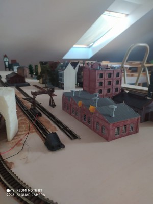

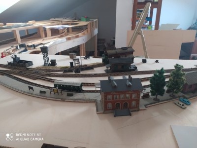

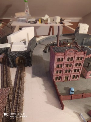

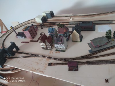

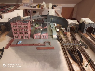

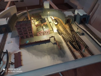

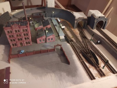

in questo periodo mi sono divertito a pensare al layout della piccola cittadina di SchienenStad in relazione alla sua piccola stazione ed alla fabbrica di rotaie.
allego alcune foto e se volete darmi consigli o meglio ancora critiche, ne sarei felicissimo.

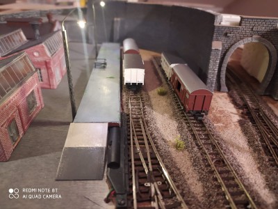

questa sarebbe l'idea, da studiare ancora i percorsi stradali, che prevedono una strada in arrivo su lato destro dove dovrò realizzare una scenografia collinare a raccordo tra i 4 portali di galleria.
La strada, fuoriuscente da una galleria posta in alto a destra della foto, sarà in leggera discesa e raggiunto il piano si diramerà verso l'ingresso della fabbrica e proseguirà passando davanti ai due edifici,
fino a raggiungere il piazzale della stazione.
In questa immagine si vede la stazione, il piccolo deposito loco e magazzino merci.

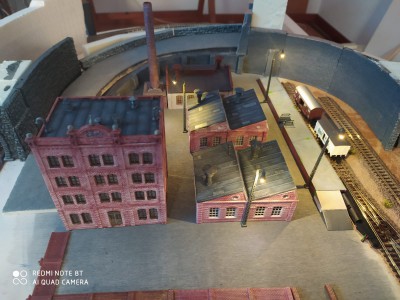

la strada, di cui alla descrizione fatta prima, passerà davanti alla stazione ed al parcheggio auto e proseguirà... non so ancora dove.... [98]
questo è il retro della fabbrica di rotaie di Herr Weissmann ( [98] ), in fondo si vede la porta della cittadina

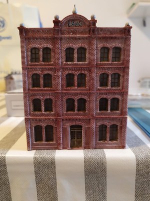

infine ( e qui attendo un giudizio critico duro e spietato) ecco come ho dipinto la facciata in mattoni dell' edificio uffici della fabbrica.. devo ancora sporcarlo, invecchiarlo... ect ect
ps. ho comprato le "marmotte" (sono minuscole [98] ) e mi chiedevo se possono essere messe anche sui binari di entrata della stazione
ps 1. prossimamente vi tedierò per il collegamento dei segnali
un saluto e buona domenico
Fausto
Messaggi: 4850
#418 Messaggio da IpGio »
Vediamo in concreto cosa intendi, magari simulando con volumi di carta (giornale o pacchi) il paesaggio intorno.
Tieni presente che i binari nascosti possono essere mascherati anche dalle sole facciate di fabbricati residenziali o industriali.
Una galleria può attraversare una montagna, ma può benissimo essere compresa in un conglomerato urbano fitto, la Liguria in questo è maestra, come altre zone del nostro paese.
Un''escursione via internet in alcune zone collinari della Germania, può fornire spunti.
Ribadisco solo un concetto che mi è caro, nella fase di progettazione la prima cosa da fare è sviluppare la zona e relativo fondale, dove poi andremo ad inserire il nostro tracciato.
Immaginare in 3D il nostro layuot, ben oltre a quanto si vuole rappresentare, e poi usare un "coltello virtuale" per tracciare i piani che rappresentano le dimensioni massime del nostro layuot.
Una tecnica è quella di riprodurre le "curve di livello" sul piano, poi realizzarle con del polistirene di vari spessori e poi procedere con lo sviluppo del tracciato.
Mi fermo qui... quindi ritorno al consiglio in apertura e lascio spazio ad altri suggerimenti.
#419 Messaggio da v200 »
Ti posso dare un idea, abbozzare un sotto passo che si interri sotto la linea ferroviaria in modo da dare l'idea che la via di comunicazione prosegua oltre la linea ferroviaria. Un aspetto poco valutato ma che salva capra e cavoli in plastici con poca profondità.
Creare l'imbocco del sotto passo solo nella parte visibile ti aiuta non poco in un paesaggio molto urbanizzato, eviti di fare colline e gallerie molto sfruttate a tale scopo. Altra alternativa i classici terrapieni ad arcate con mattoni o viadotti cittadini, molto utili come
#420 Messaggio da FrancoV »
Non vorrei sembrare il solito disfattista, ma se vuoi avere un idea di com'è fatta una "fabbrica di rotaie" vai dare una occhiata satellitare su Piombino, purtroppo è un' attività che occupa svariate migliaia di ettari (e che pochi vorrebbero avere vicino a casa). Per quel che riguarda la patina della facciata direi che è riuscita più che bene :-)
Fausto_1960
#421 Messaggio da Fausto_1960 »
FrancoV ha scritto: ↑sabato 25 settembre 2021, 17:50 Non vorrei sembrare il solito disfattista, ma se vuoi avere un idea di com'è fatta una "fabbrica di rotaie" vai dare una occhiata satellitare su Piombino, purtroppo è un' attività che occupa svariate migliaia di ettari (e che pochi vorrebbero avere vicino a casa). Per quel che riguarda la patina della facciata direi che è riuscita più che bene :-)
... infatti dopo le proteste dei buoni cittadini la proprietà è cambiata, ora producono minuteria [98]
Anche il nome della città subirà un cambiamento, ci sarà un referendum a tal proposito.
Fausto
Fausto_1960
Messaggi: 228
Iscritto il: domenica 16 agosto 2020, 19:56
Nome: Fausto
Città: Nole
Età: 66
#422 Messaggio da Fausto_1960 »
v200 ha scritto: ↑sabato 25 settembre 2021, 17:03 Ti posso dare un idea, abbozzare un sotto passo che si interri sotto la linea ferroviaria in modo da dare l'idea che la via di comunicazione prosegua oltre la linea ferroviaria. Un aspetto poco valutato ma che salva capra e cavoli in plastici con poca profondità.
E' una buona idea, ma la foto non fa vedere cosa c'è sotto il piano della cittadina, ovvero una linea ferroviaria in curva ( si intravede in basso a sinistra della foto) che renderebbe irrealistico il sotto passo, posizionato in qualsiasi modo.
Fausto

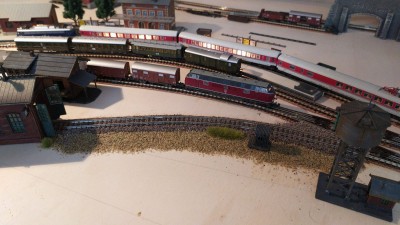

Buongiorno,
ritorno sul forum per farvi vedere i miei piccoli progressi con il primo modulo e per chiedere un aiuto su come realizzare una collina.
Il primo modulo, diciamo la parte alta del modulo è costituito da una fabbrica, con uffici e con piccolo scalo merci.
Non vado oltre la spiegazione , le foto credo siano più esaustive.
