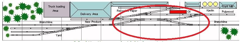

Aggiungerei i deviatoi evidenziati in rosso per dare più possibilità di gioco.

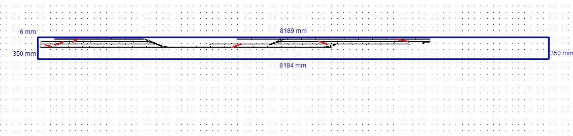

Vi chiedo una cortesia: non riesco a capire cosa c'è che non va perchè nello spazio di 35 cm di larghezza mi ci stanno - secondo il disegno - ben più di 4 binari paralleli, devo aver sbagliato qualcosa ma non capisco cosa. Ricordo che le misure saranno 8.20 mt x 35 cm
- IpGio
- Messaggi: 4232
- Nome: Giorgio
- Città: Nerviano
- Ruolo: co-amministratore
Re: vogliamo chiamarlo plastico ?
Per il numero dei binari paralleli, ricorda il discorso sull'angolo di deviata, evita di mettere troppi binari, cerca la semplicità.
In virtù della lunghezza che hai a disposizione, inoltre pensa ad inclinare il tracciato... sviluppandolo sulla diagonale, anche per una parte sola del layout (rende il tutto più armonioso).
Stesso discorso anche per gli edifici, in pratica si tratta di spezzare il lungo "rettifilo".
Da ultimo dato che sono solo 35 cm, prevedi di mettere qualcosa a protezione sul lato libero del tuo layout... è un attimo deragliare e veder volare nel "baratro" qualche rotabile.
Ultimo suggerimento... prendi due scambi un dx e un sx e riporta su carta l'ingombro, in pratica fai una sagoma.
Riporta il tutto su cartoncino e replicane tanti quanti ne necessiti, li ritagli e poi inizi a posarli sul tuo piano che hai a disposizione fissandoli con del nastro in carta...
Degli edifici che intendi posare fatti delle sagome in cartoncino anche con delle scatole che si avvicinano alle dimensioni... e buon divertimento "progettuale".
Infine pensa che dovrai stendere l'impianto elettrico (trazione, accessori e illuminazione), gestirlo e manutenzionarlo... e qui si apre un altro capitolo.

Come ho scritto sopra, manca la possibilità di eseguire il salto della locomotiva, come invece succede nei time saver layout (ed anche al vero).

Scusa ma io ne vedo due dopotutto qui al massimo manovri un paio di carri alla volta mica un treno completoMrPatato76 ha scritto: ↑venerdì 9 aprile 2021, 8:17Come ho scritto sopra, manca la possibilità di eseguire il salto della locomotiva, come invece succede nei time saver layout (ed anche al vero).
Vai su Googlemaps ti scegli una città e te la giri e se non trovi niente che ti piace passi a un'altra.... America is the land of opportunities, isn't it?

In questo layout si.FrancoV ha scritto: ↑venerdì 9 aprile 2021, 9:41Scusa ma io ne vedo dueMrPatato76 ha scritto: ↑venerdì 9 aprile 2021, 8:17Come ho scritto sopra, manca la possibilità di eseguire il salto della locomotiva, come invece succede nei time saver layout (ed anche al vero).
dopotutto qui al massimo manovri un paio di carri alla volta mica un treno completo![]()
Ma nell'ultimo postato non ci sono. Infatti li ho aggiunti in rosso per dare un suggerimento.
