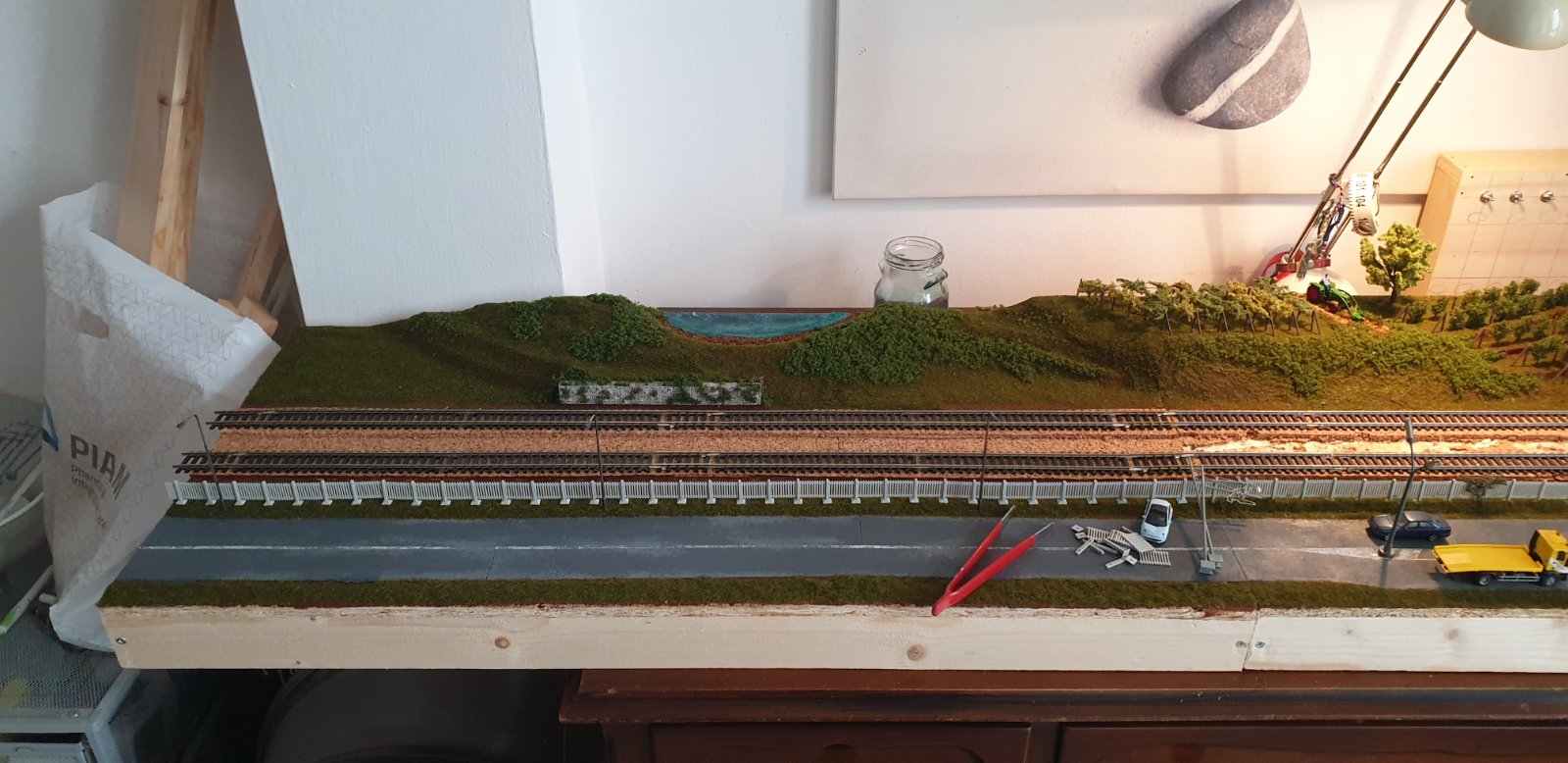

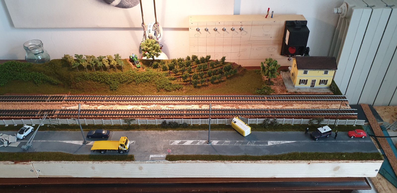

Il fatto è che purtroppo non è assimilabile ad un plastico di frontiera, sto realizzando un paesaggio e una linea tipica FS (o almeno spero che l'effetto finale sia più vicino possibile a quello)... vorrei venisse più realistico possibile

Ciao Egidio grazie per la risposta
Direi dall'epoca V sia per i convogli che ho sia per il "traffico" sulle strade che ancora è da inserire del tutto
Mi pare che siano 240 cm di diorama. Quindi con un passo grossomodo di 60 cm, ci vogliono quattro tratti doppi di catenaria, quindi 5 portali distanti all'incirca 60 cm l'uno dall'altro (due di estremità e tre centrali)! Che ne dite?
Ho capito per quanto riguarda i portali ma non ho ben capito come affiancare due tipi diversi di pali sulla stessa linea
Questo blocco è composto da due moduli da 80 X 40 quindi per un complessivo di 160cm
Ancora meglio! Hai dieci pali dello stesso tipo. Metti quattro pali su una linea, altri quattro sulla seconda line dal lato opposto (bisognerebbe alternare mensola lunga e mensola corta). Lungo la linea i pali devono essere equidistanti (intorno 53 cm). Poi costruisci il filo aereo usando l'anima (semirigida) di un doppino telefonico o qualcosa di simile. Che ne dicono gli esperti??!!
