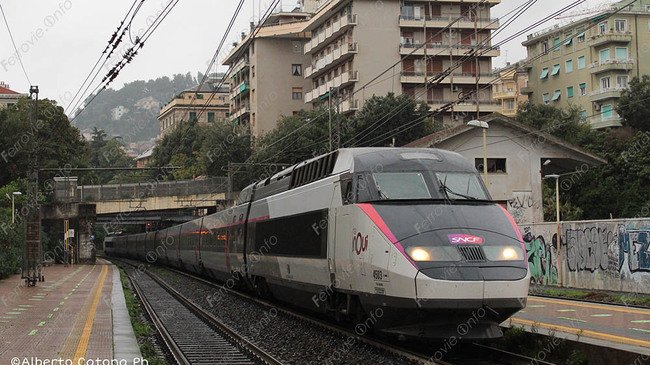

Dopo aver fatto alcune prove mesi fa, i TGV francesi provano nuovamente alcune linee ferroviarie italiane.
Foto: https://www.ferrovie.info/index.php/it/ ... entimiglia
Il treno in questione è un TGV Résaeu tricorrente, già utilizzato per le relazioni tra Milano e Parigi. Le prove avvengono in vista di un possibile utilizzo di questi treni sulle relazioni tra Milano e Marsiglia/Nizza.
