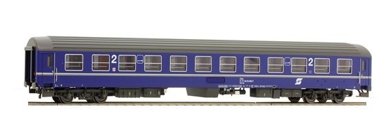

Buongiorno a tutti.
Avevo bisogno di un informazione se possibile
Qualcuno di voi possiede le cuccette obb liliput, le RIC per intenderci, e ha sostituito i carrelli errati sbb con dei minden?
Vorrei effettuare l operazione ma vorrei essere sicuro su quali carrelli mi conviene utilizzare

Il mio è un modellismo di basso livello, quindi … . Tuttavia ho visto in rete: forse si può tentare di adattare dei carrelli Marklin Minden!!

Ti ringrazio Francesco ma i marklin oltre ad essere corti perchè fuori scala , hanno il perno disassato, quindi non utilizzabili.
L'unica cosa positiva forse è la larghezza del perno ma comunque non sufficiente ad esaudire la mia richiesta.
Ho provato degli HR ma hanno il perno troppo sottile e renderebbe l'elaborazione troppo complessa visto che ci sono altri interventi da eseguire.

non puoi clonare le fiancate HRR con la resina per poi applicarle sul carrello originale?

No troppo casino.
Mi ero costruito un fac simile usando un vecchio minden della rivarossi 1.80 e al centro avevo fissato la parte del perno del carrello originale. Non è venuto male....carrozza leggermente piu alta, in modo tale che i carrelli possano ruotare.
L'altro giorno stavo per comprare 4 hhr provenienti dalle letti MU ma il perno purtroppo è sottile e non si aggancia nella sua sede.
Ci vuole una bella modifica, ma tocca stare molto attenti...se mangi troppo materiale rischi di rovinare tutto.
Aspettero' qualche occasione migliore

L'ultima osservazione: puoi sostituire il perno con un sistema vite + bullone da 2 mm; si possono creare anche appoggi regolabili in altezza!!!
