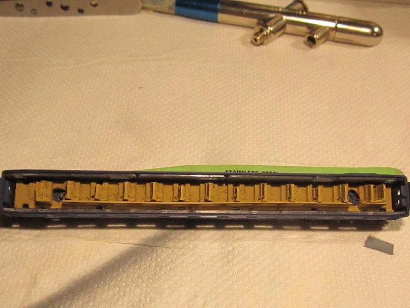

Finalmente dopo un periodo incasinato posso tornare sui lavori interrotti.
Preparazione oscuramento finestrini lato cuccette è colore di fondo interni per la carrozza letti.

#80 Messaggio da v200 »
Prime prove di presentazione oscuramento vetri e interni. Ho solo un dubbio sulla corretta disposizione delle tendine.
Visionando vari filmati e foto ho trovato ben tre tipi di tendine apertura laterale con colore blu. dal alto verso il basso di colore grigio, appertura dal basso verso l'alto di colore grigio( forse il modello più datato ).
Ecco le foto del lavoro,

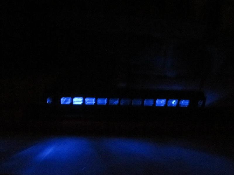

#83 Messaggio da v200 »
Eccomi qui dopo un po di tempo per aggiornarvi sul lavoro ora finito.
Per la parte elettrica ho assemblato su un supporto a barre saldandovi due led blu, un ponte diodi, una resistenza da 1 k è un condensatore da 100 uf, cablata con i fili passanti dai carrelli dopo averli saldati alle solite lamelle prendi corrente.
In questo modello le ruote erano già metalliche quindi nessuna loro sostituzione.
Ecco le foto.

Bene, bene mi piace e considerando la scala ancora bene.[264]
Il condensatore per evitare lo sfarfallio dei led, vero?
Messaggi: 10414
Re: Accendiamo le carrozze Marklin in Z/1:220.
#85 Messaggio da v200 »
Esatto, siamo al minimo 220 sarebbe meglio ma il diametro non permette l'installazione
