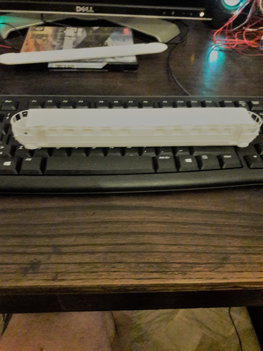

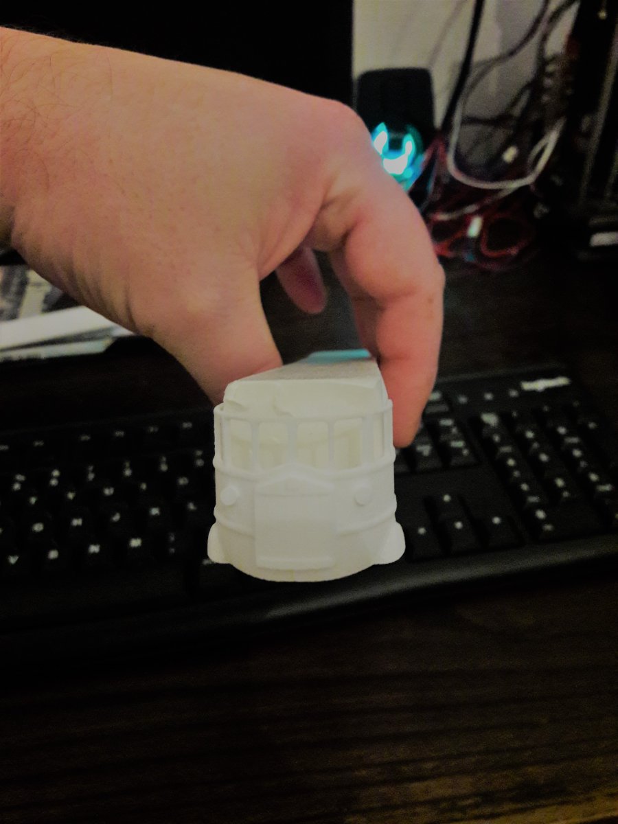

buon giorno a tutti
ieri mi è arrivata la cassa ed il tetto freschi di stampa ma devo dire che non sono per nulla soddisfatto per via della superficie troppo rugosa.speravo fosse meglio. comunque i dettagli si vedono e questo non è poco.ma ripeto è molto lontana da quello che voglio.
posto foto spero si riesca vedere bene.
buona giornata.

#36 Messaggio da FrancoV »
In effetti non si vede granché .... comunque, tornando un attimo ai fanali, ho trovato una foto dell Aln 56 FCE da cui, facendo due calcoli "nasometrici" il diametro dei fanali è circa 15 cm :-)

#37 Messaggio da Sabatino b »
purtroppo la fotocamera del cell è quello che è quindi non si può' pretendere troppo,anzi e già grassa che faccia foto. comunque avendo la cassa ed il tetto sotto mano si vede subito che non è liscio come dovrebbe essere....... il dettaglio è ok il resto NO!.
La fortuna e che essendo sbagliata nelle dimensioni la cassa ed il tetto(263,56mm X 30,42mm)devo rifarle e visto i risultati mi devo avvalere di un altro servizio di stampa.
tornando ai fanali quindi in scala Ho sarebbero 1,7 mm direi che e in linea quanto detto fin'ora. quindi il foro deve essere 1 o 1,5 mm
ok appena trovo un altro servizio di stampa vi aggiorno sperando di trovare quello giusto :roll:
buona giornata.

La qualità di stampa non dipende dal sevizio ma dalla tecnologia che hai scelto.
Se la superficie è un po’ ruvida, è un bene perché così la verniciatura ha modo di aggrapparvisi meglio.
Quindi, piuttosto valuta tecnologia differente.

#39 Messaggio da Sabatino b »
si certo comunque non direi che sia un bene perché si vero la vernice aggrappa meglio ma da l'altra compia tutte le imperfezioni senza vie di scampo..
al inizio avevo scelto la resina naturale grigia ma siccome il piatto non era sufficientemente grande ho dovuto per forza usare un materiale differente.

#40 Messaggio da C_A »
Ho corretto le foto, sperando che si veda qualcosa di più!!

#41 Messaggio da Sabatino b »
grazie Criss la frontale rende mentre la laterale no ma si intuisce.

#44 Messaggio da FrancoV »
Dalla foto (anche corretta) non riesco a capire, la stampa era in filo o in stereolitografia?

#45 Messaggio da MrPatato76 »
Sabatino b ha scritto: mercoledì 30 settembre 2020, 16:27 Mr.Patato hai modo di dirmi come sono le stampe di Sharperway ho provato a caricare il file della cassa ma dice che il file è troppo grosso dice che è possibile inviare i file anche compresso mo non ho idea di come fare. idee?
Ripeto..
Non è tanto il servizio, ma quanto il tipo di materiale e la tecnologia di stampa che hai scelto.
Se chiedi stampare nylon in sinterizzazione da polvere avrai sempre una superficie porosa e molto rugosa.
Se chiedi di stampare in resina trasparente avrai sempre superfici traslucide ed un po’ unte.
È proprio il processo scelto .
