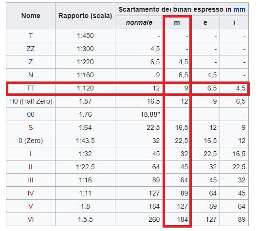

Metto qui questo argomento che la moderazione potrà spostare dove ritiene più opportuno.
Cito Johnatan Swift dopo aver gironzolato un po' sul forum per chiedere se nella compagnia c'è qualcuno che ha mai preso in considerazione l'idea di lanciarsi nella scala "TTm".
Rispetto allo scartamento ordinario i vantaggi non sono pochi, a cominciare dalla reperibilità delle parti meccaniche (sono le stesse della "N") a prezzi più o meno stracciati, non dover impazzire a trovare il materiale d'armamento, un ulteriore riduzione degli spazi necessari alla pratica e via discorrendo.
I prototipi e le fonti di ispirazione non mancano ..... dalle Alpi al Lilibeo
C'è qualcuno?

#3 Messaggio da liftman »
lorelay49 ha scritto: sabato 21 marzo 2020, 10:38 Be Franco onestamente non sapevo neanche che esistesse la scala TTn ???
da qua: https://it.wikipedia.org/wiki/Modellismo_ferroviario

#4 Messaggio da FrancoV »
Non hai per caso delle foto o filmati?? [51] [51] [51]
Va bene figliolo, per questa volta sei perdonato, vai e non peccare più! :wink:
A parte gli scherzi, la rappresentazione dello scartamento metrico è abbastanza un casino perchè in 1/87 si usa il binario 12mm con tutti gli inconvenienti di reperibilità del materiale di base; in 1/43,5 lo scartamento diventa 22,5 ed è peggio che andar di notte perchè lo trovi solo in un negozio al centro del deserto del Nevada; mentre se decidi di usare il binario 16,5 (trovi tutto quello che vuoi in materia di meccaniche e armamento) la scala diventa 1/60 e a quel punto sei fregato sui personaggi.
Alla fine della fiera quella della TTm diventa la soluzione più semplice.
Un incrocio fra una RAln 60 e un misto trainato da una R 301 non sarebbe niente male da vedere :D
