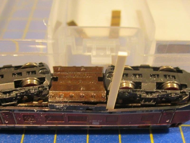

Separazione della cassa dal telaio
La fase più delicata che molte volte preoccupa chi inizia ad avvicinarsi alla manutenzione, nelle loco Marklin in scala Z è un operazione molto facile basta allargare le fiancate ed estrarre il telaio.
Personalmente non uso giraviti a lama per questo lavoro ma strip in plasticard o legno a cui modello un capo a lama , utilizzando materiali morbidi non si danneggiano le fiancate( graffi o crepe ) .
Nelle loco diesel/ elettriche a carrelli il punto ideali di inserzione è sul retro dei carrelli vicino alla cassa batterie , basta inserire i dilatatori tra telaio e cassa uno su un lato è l'altro su quello opposto, una volta allargate di quel poco le fiancate afferrando un carrello esattamente al centro applicheremo una leggera forza verso il basso per sfilare il telaio.
Non fate questa operazione in inverno con loco appena portate a casa il freddo tende a rendere la plastica fragile , lasciate la loco per un giorno tranquilla in casa a temperatura ambiente. Poi potrete tranquillamente lavorare senza problemi .

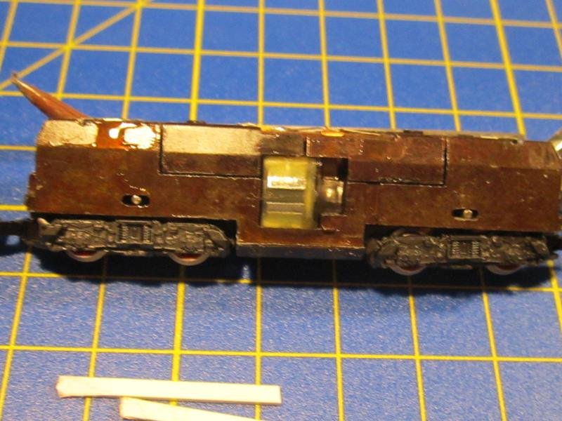

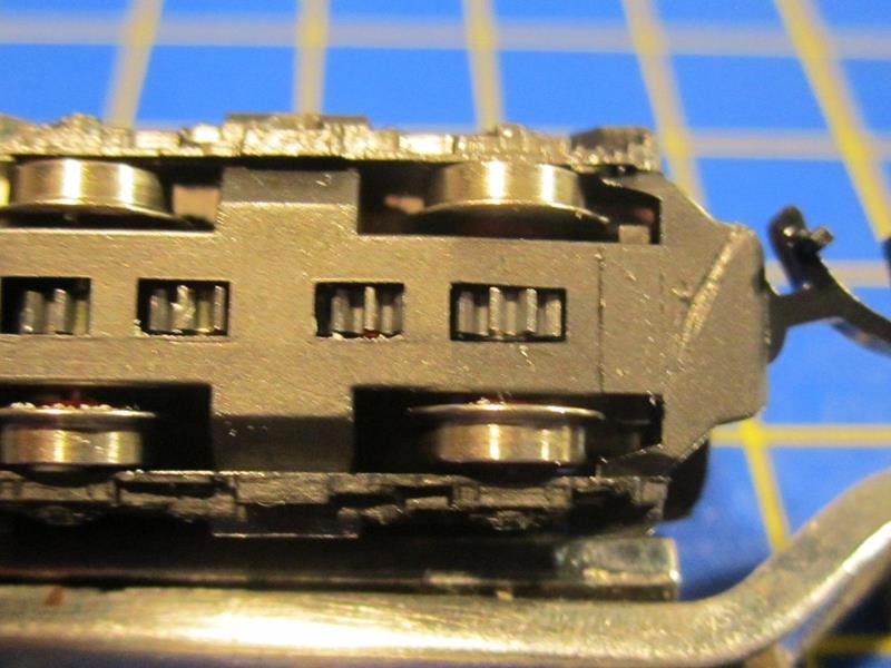

Una volta separato il telaio dalla cassa segnamo un lato del telaio è il carrello corrispondente per aiutarci nella fase di rimontaggio, sono solito rigare un lato con un tracciatore sia del telaio che del carrello.
N.B sono già presenti i trafilaggi di olio in eccesso in posizioni assurde è non sugli ingranaggi . Un classico che riscontro spesso forse troppo . Se osservate gli ingranaggi del carrello sono secchi :evil:

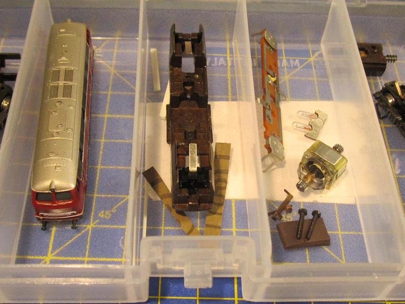

Con il telaio libero possiamo iniziare la fase di separazione dei vari componenti.
Il primo punto è sfilare le lamelle porta carboncini, sul PCB ( scheda elettronica ) troviamo dei ritegni che tengono in posizione le lamelle porta carboncini nel loro acetabolo.
Con una pinzetta basta divaricarle verso l'esterno spingendole delicatamente, sotto troviamo le lamelle che andranno estratte verso l'alto con i carboncini posizionati verso il centro.

In questo smontaggio trovo olio in posti in cui non ci deve essere , mentre dove deve essere è totalmente mancante . Notate gli ingranaggi carrelli è il telaio

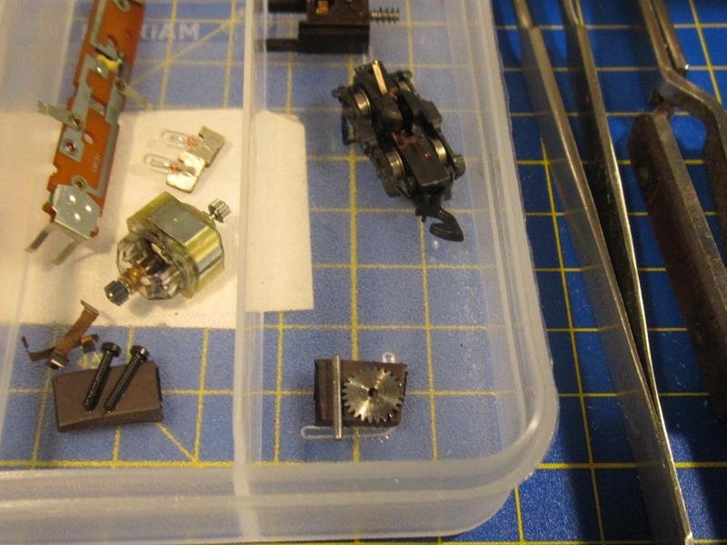

Tutto smontato è riposto in ordine nel contenitore.

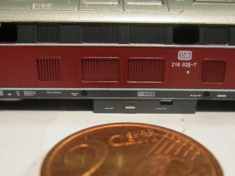

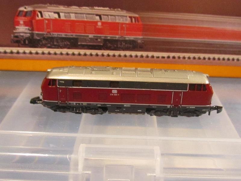

Quando facciamo una manutenzione completa conviene dare una bella ripulita alla cassa per eliminare polveri è unto delle ditate operazione che non molti fanno. Oltre a rivitalizzare i colori è permettere di vedere i piccoli danni alla livrea, pulendo i vetri luci/finestrini che sono in genere un blocchetto unico miglioriamo l'effetto luminoso dei fanali. Se al esterno è più un fattore estetico al interno della cassa eliminiamo i residuii polverosi dei carboncini che del plastico.
Per il lavaggio basta un sapone neutro non occorre uno più aggressivo, in modo da non danneggiare le tampografie delle scritte/livree . Per il lavaggio utilizzo sulla cassa un vecchio pennello da barba che molto morbido non graffia.
Ecco dopo il lavaggio

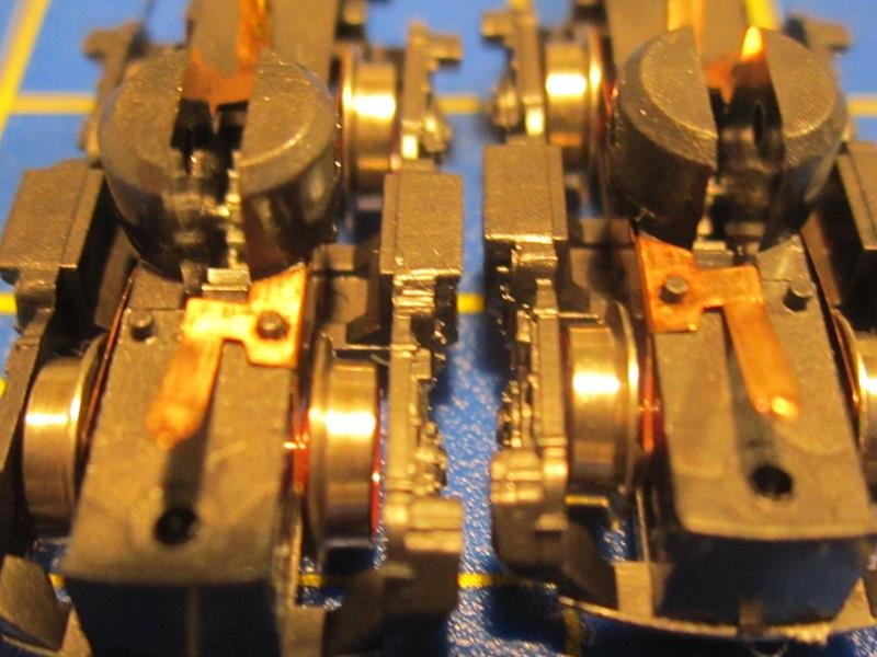

Pulizia carrelli,
fino a poco tempo fa per la pulizia dei carrelli dovevo aprirli con il patema di danneggiare le lamelle prendi corrente, perdere un ingranaggio o ridisporli in modo errato come disposizione ma specialmente vedere saltare via la molla del gancio.

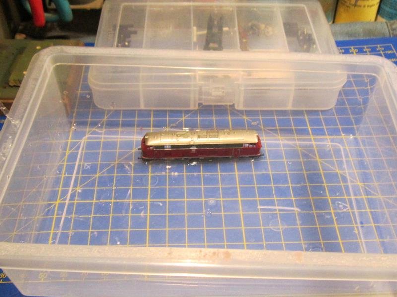

Oggi con la lavatrici ad ultrasuoni evitiamo l'apertura del carrello con tutti i problemi annessi. Occorre procurarsi vasetti in vetro che permettono agli ultrasuoni di propagarsi nel liquido di pulizia, quelli in plastica purtroppo li bloccano se non perforati . Il che fa uscire i vari liquidi di pulizia sporcando l'acqua della vaschetta con trasduttore, utilizzando i vasetti in vetro evitiamo di contaminare l'acqua è specialmente usarne una quantità minore che fa bene a noi ed al ambiente. Per i carrelli utilizzo petrolio bianco
Una volta riempito il vasetto a metà di liquido pulente immergiamo i pezzi da pulire, per poi disporlo nella vaschetta della lavatrice. Riempiamo di comune acqua fino a metà del vasetto in modo da non far travasare i due liquidi ( volendo potete richiudere i vasetti ma è meglio lasciarli aperti(avviate la macchina , con la mia ho fatto tre cicli da tre minuti che solitamente mi da buoni risultati. ( nel caso ripetere qualche ciclo in più ).
Per togliere l'acqua dalla vaschetta conviene utilizzare una siringa da 50 cc
I pezzi appena estratti
Confronto tra carrello trattato in alto
In alto sulla destra
A destra
Notare ingranaggi, lamelle e ruote

Non mi ha caricato la foto con la siringa :oops:

#23 Messaggio da v200 »
Ancora un ingrandimento carrelli

v200 ha scritto: lunedì 5 agosto 2019, 18:47 Non mi ha caricato la foto con la siringa :oops:
a colpo d'occhio mi era parsa la tazza di un cesso... :oops:
