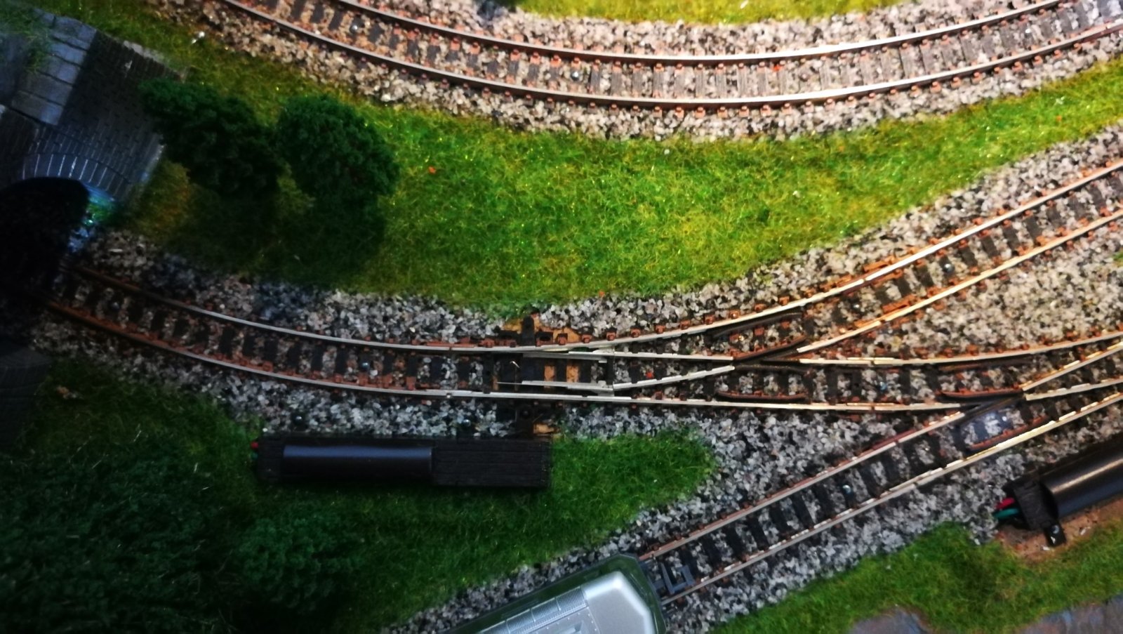

è istintivo focalizzarsi sulla posizione ma ancor prima è mia abitudine verificare l'efficienza dei componenti, l'attuatore in oggetto è dotato di due bobine separate che permettono di spostare avanti/indietro il servocomando, non sarebbe male testare l'efficienza nei due sensi

Re: Problema motore scambio plastico DeA
Dici che funziona? proverò a munirmi di olio per macchine da cucire, prima però proverei il metodo di Alceo, sperando di non fare danni e rovinarmi uno scambio...
Metti lo scambio nella posizione opposta, tieni fermo l'ago con una pinzetta sullo snodo col binario e con un piccolo giravite fai delicatamente leva sull'ago, fino a mandarlo a contatto col binario, a me ha funzionato e funziona ancora, anche se l'ho sostituito per una migliore funzionalità.
Alessandro ha detto che il motore funziona bene con gli altri scambi, dunque, o posiziona male il motore, o è lo scambio difettoso, non vedo altri motivi, anche perchè questo scambio non funziona neanche con un altro motore.
viewtopic.php?f=106&t=14534&p=220820#p220820
può anche essere posizionata male e bisogna verificare se svolge bene la sua funzione.
Faccio anche notare che siamo nella discussione del plastico di Francesco e questo problema di Alessandro sta cominciando ad occupare spazio e non ha nulla a vedere con questa discussione per cui si valuta di creare una discussione a parte per cercare di risolvere questo problema
potrebbe essere un problena della sede dell'asta che essendo di plastica può avere qualche sbavatura di fusione, Francesco ti ha consigliato di provare ad ungerlo con olio per vedere se riduce l'attrito
Un qualsiasi altro lubrificante va bene uguale?
non inzuppare tutto però usa se riesci un cottonfioc e spalmalo dove scorre l'asta
Bisogna trovare il giusto compromesso affinchè funzioni bene in tutte e due i sensi.
Invece io Alceo sono sempre più convinto sia proprio un problema dello scambio, ho provato a predisporre il motore su un altro scambio e posizionandolo alla stessa maniera (messo in cima e non lungo lo scambio) ha funzionato, poi sullo scambio incriminato ho posizionato un motore messo lungo lo stesso e mi da il solito problema
Ho posizionato i deviatoi in 10 secondi, sono ampiamente convinto che il problema sta nella meccanica del deviatoio stesso
