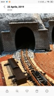

scusate, nel primo deviatoio a sinistra (sul secondo binario) il motore non viene montato lungo il deviatoio stesso (come per gl'altri due) per mancanza di spazio. Facendo una prova di funzionamento del motore vedo che non mi scatta bene in una direzione, cioè con il filo rosso scatta bene con quello nero invece non torna perfettamente in posizione.. Qualche idea?
PS. Ho gia accorciato i supporti dello scambio

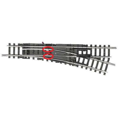

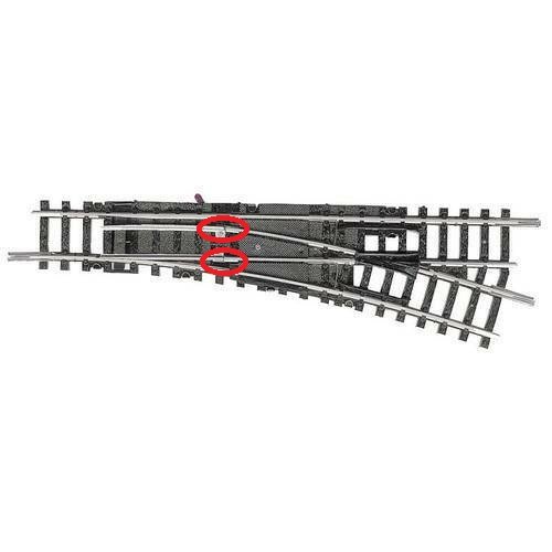

Sì, ho capito, devi controllare bene che gli aghi siano bene a filo con le rotaie nelle zone evidenziate in rosso.
Può anche darsi che l'ago incriminato sia leggermente storto, qualora fosse dritto, potresti piegarlo dolcemente con un piccolo giravite verso la rotaia, fino a fargli fare contatto.
A me è accaduto con un deviatoio ed ho rimediato in questo modo.

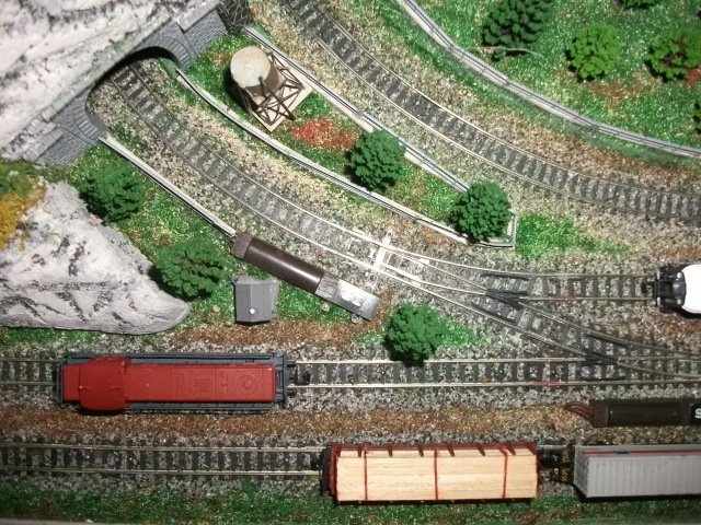

Forse è il caso che fai una foto per vedere come è posizionato il motore.

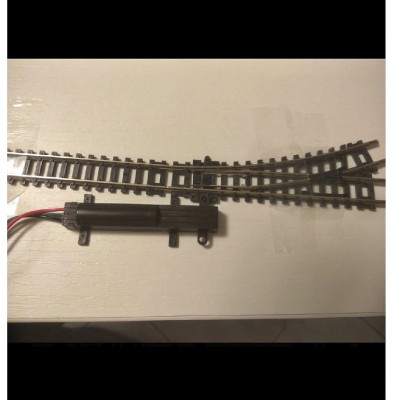

sal727 ha scritto: lunedì 22 aprile 2019, 21:07 Forse è il caso che fai una foto per vedere come è posizionato il motore.
Ecco la foto
Alessandro
Re: Problema motore scambio plastico DeA
#13 Messaggio da sal727 »
Alessandro ti ho corretto il messaggio pubblicando la foto in file immagine, nello stesso modo con cui hai allegato il file pdf puoi allegare le immagini così si possono vedere senza perdere del tempo a scaricare il file pdf ed aprirlo per potrerlo vedere.
Riguardo al problema che hai riscontrato dalla foto si nota che il motore è posizionato in modo non corretto, non è in linea con il binario diritto come dovrebbe essere, questa posizione potrebbe provocare atrito nel movimento dell'asta e non posizionarsi correttemente lavorando in diagonale.
#14 Messaggio da Excalibur »

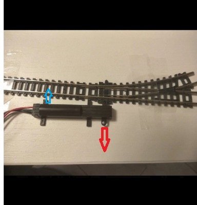

Prova a spostare leggermente il motore come indicato dalla freccia rossa e blu, non vedo per quale misterioso motivo non debba funzionare.

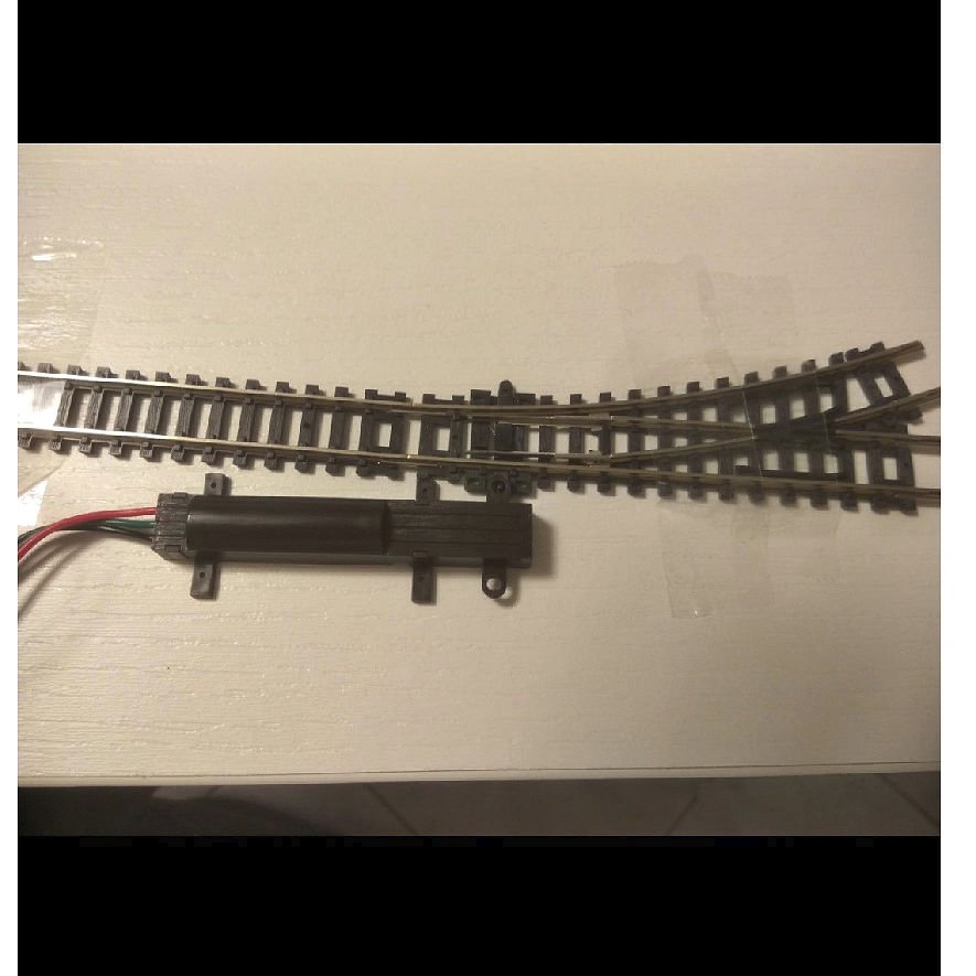

Riguardo al motore devi considerarlo in linea con il tratto diritto del deviatoio, nello stesso identico modo che lo metteresti normalmente, così lavorerebbbe in verticale e non in obliquo.
.. Francesco l ha posizionato non lungo lo scambio perché penso che non ci sia posto per metterlo parallelo a esso

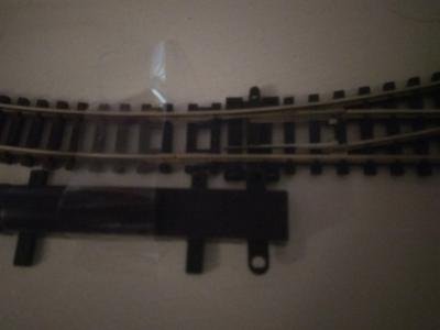

Qui nella foto si vede l'ago dello scambio che non mi chiude perfettamente nella direzione interno al motore

Francesco ha posizionato lo scambio nello stesso mio modo, se guardi la mia foto te ne rendi conto.
Ora, per capire il problema, fai funzionare a vuoto il motore, controlla che la linguetta esca a destra ed a sinistra in egual misura, poi manovra manualmente lo scambio e controlla che gli aghi vengano bene a contatto con i binari, se in tutti i due casi ottieni un buon funzionamento, il problema è da attribuire soltanto alla posizione del motore.
La foto non è molto chiara, ma ho l'impressione che gli aghi non siano bene a filo nello snodo con i binari.

aleps ha scritto: lunedì 22 aprile 2019, 23:48 Qui nella foto si vede l'ago dello scambio che non mi chiude perfettamente nella direzione interno al motore
Devi posizionare il motore più distante, guardando la foto verso il basso, alla distanza idonea perchè gli aghi arrivino a contatto con la rotaia, se guardi la foto di Francesco che hai postato precedentemente noterai che non è a contatto con le traversine ma posizionato un po' più distante, puoi fare semplicemente questa operazione, fai muovere il motore con l'asta che vada verso l'esterno, poi muovi l'asta del deviatoio in modo che sia a contatto con la rotaia , posizioni il motore e lo fissi e vedrai che funzionerà, tenendo sempre il motore in allineamento con la rotaia diritta del deviatoio.
