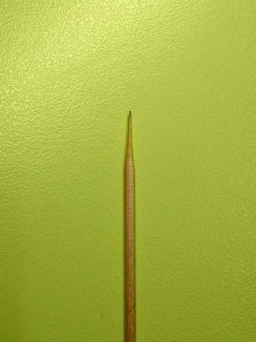

Ho visto che è importante pulire anche le lamelle dei deviatoi, quelle che indico qui sotto:
Ho usato uno stuzzicadenti che avevo rifilato con una lama. L'avevo già usato per oliare leggermente con Svitol i contatti sui carrelli di un mio locomotore ed era rimasto un po' unto. Grattando delicatamente è venuta via diversa sporcizia e ora le loco non hanno più nessuna incertezza sui deviatoi:
Le rotaie invece le ho pulite con uno straccetto di cotone, che non lascia peli, inumidito con alcol isopropilico.
Un piccolo particolare: con i binari puliti le loco slittano un po' in salita: per l'aderenza è meglio un po' di sporcizia...

Si sono le battute del cuore, un punto da pulire con attenzione per far girare a bassa velocità le loco
Re: Manutenzione deviatoio scala Z/1:220
#5 Messaggio da sal727 »
Da pulire molto delicatamenmte, rischio distacco, come è successo a me e conseguente non utilizzo del deviatoio.
#6 Messaggio da v200 »
Grazie per la precisione Sal, sono lamine sottili facilmente staccabili ;)
