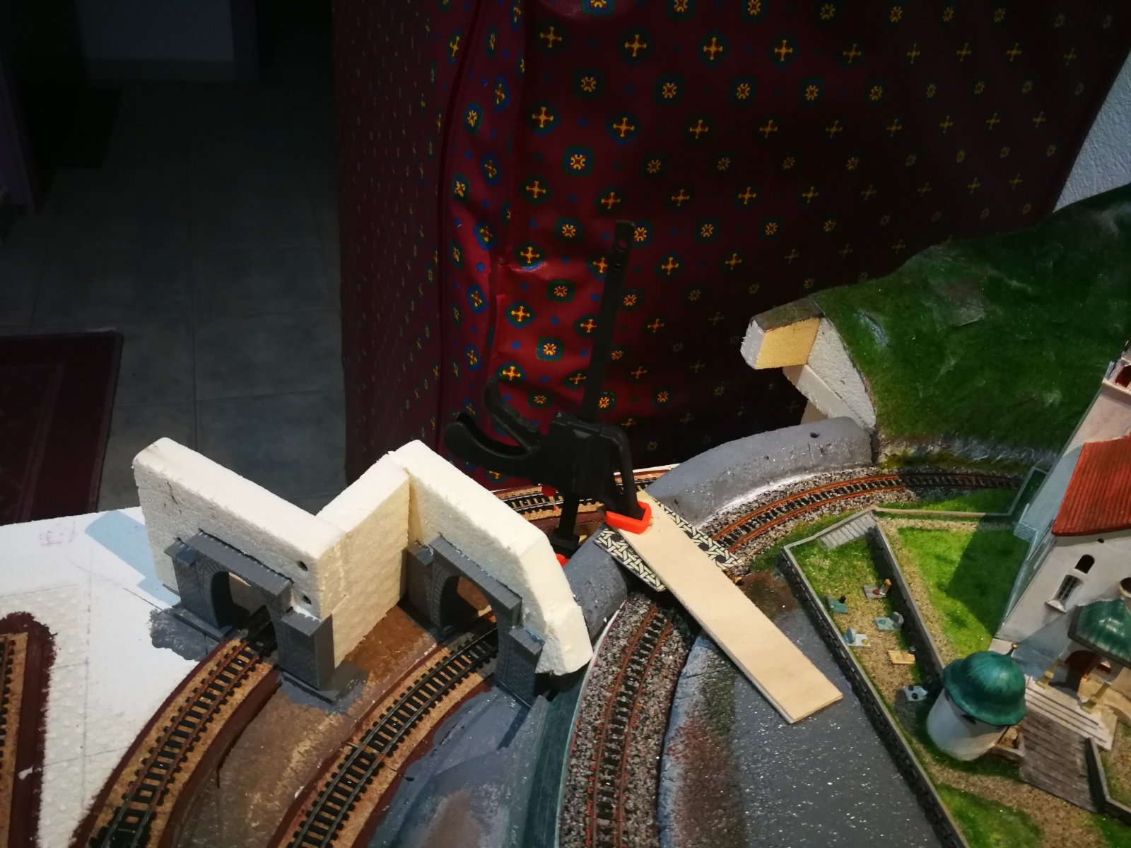

Mi piacerebbe sapere se per le strade hai usato il nastro fornito dalla DeA, o se le hai semplicemente disegnate e verniciate.
- FraPis
- Messaggi: 1691
- Nome: Francesco
- Regione: Sardegna
- Città: Quartu Sant'Elena
Ma Alceo.. il ballast? Non l'hai ancora messo? Sei ancora dell'idea di aspettare la chiusura del tracciato
La strada l'ho disegnata con AutoCAD e stampata su cartoncino con la laser, non è dipinta, poi qualcosa la farò con il pennello ma in seguito

La strada ti è venuta molto bene, io mi sono arrabattato con quello che fornisce la DeA, non dispongo purtroppo degli strumenti sofisticati come i tuoi.
Il ballast per il momento l'ho distribuito soltanto negli imbocchi delle gallerie, non mi fido a fissare definitivamente i binari prima di aver verificato che non avanza, o non abbonda neanche un millimetro alla chiusura, comunque i binari per ora sono fissati soltanto con i chiodini (quelli da te gentilmente forniti), estraibili facilmente come anche tu affermi.
Le ultime giornate le dedicherò alla stesura del ballast, questo è l'ultimo delle mie preoccupazioni e del resto che fretta c'è ?
