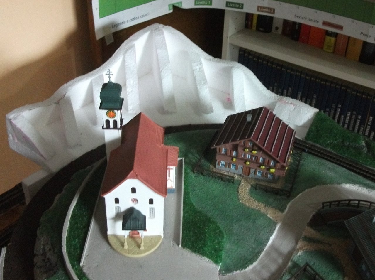

#836 Messaggio da Excalibur »
Nei recenti fascicoli la DeA consiglia di formare la montagna esterna con del cartoncino, mi sembra una roba molto arrabattata e poco robusta rispetto a quello che ha invece ideato Francesco col polistirolo, pertanto mi sa tanto che seguirò il suo esempio. [102]

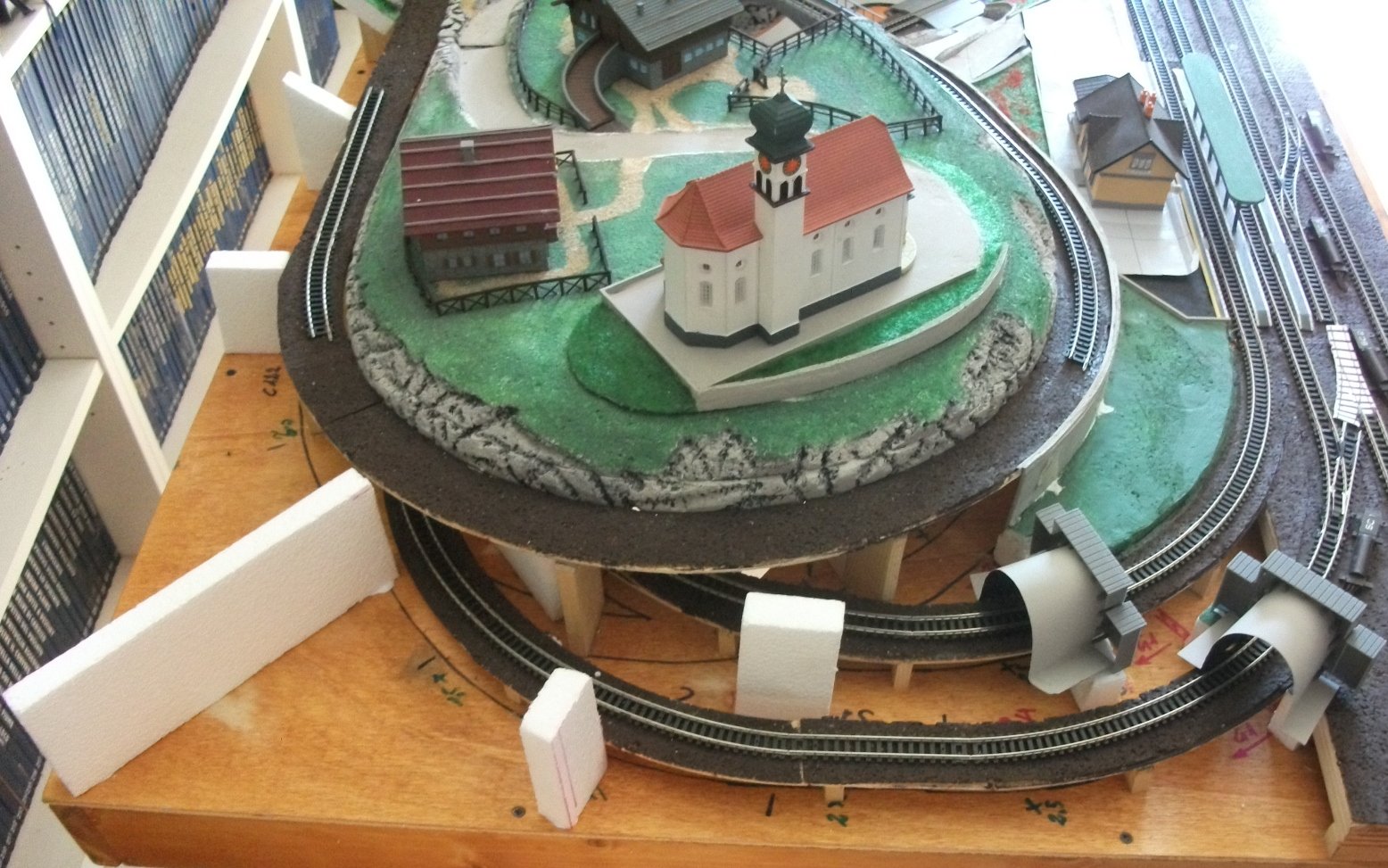

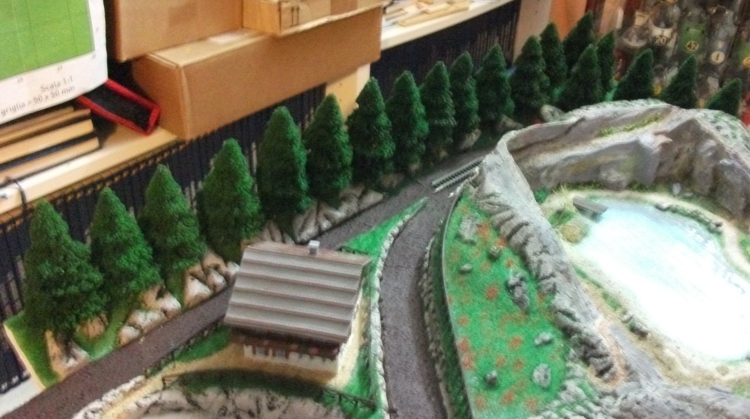

#839 Messaggio da Excalibur »
Oggi su richiesta è venuta la Forestale e mi ha piantato un pò di abeti, per i prossimi mi hanno detto che dovrò aspettare. [102]

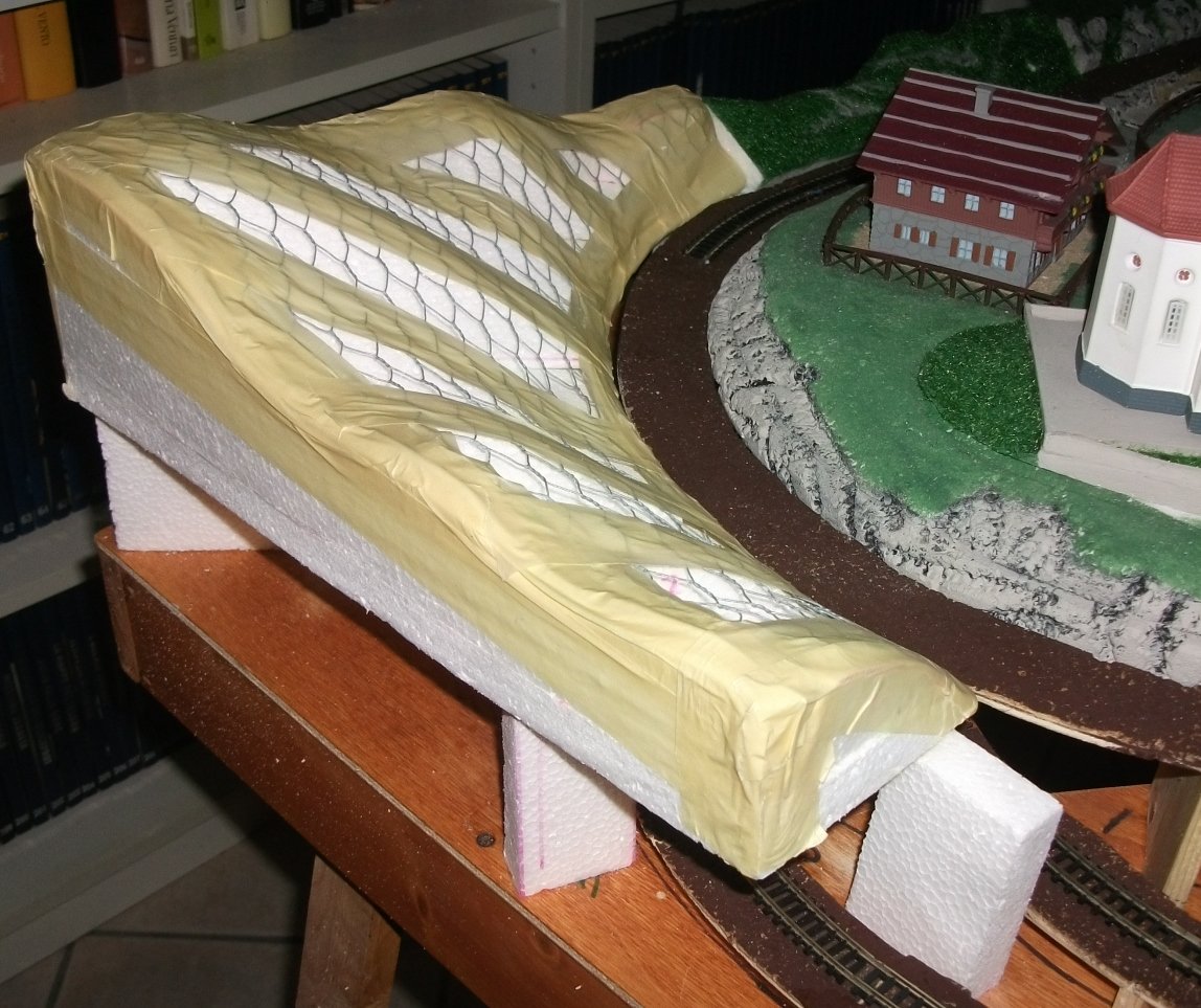

#845 Messaggio da Excalibur »
Scopiazzando un pò a destra ed a manca, ecco come ho concepito e realizzato l'altura di sinistra, con rete da galline e nastro da carrozziere.
Ora ricoprirò tutta la rete col nastro da carrozziere e sopra carta da cucina imbevuta della miscela acqua-vinavil, inserendo qua e là qualche roccia affiorante modellata col polistirolo.
Posa pilastri di sostegno
Scheletro montagna
Scheletro montagna
Preparazione altura con rete da galline e nastro da carrozziere

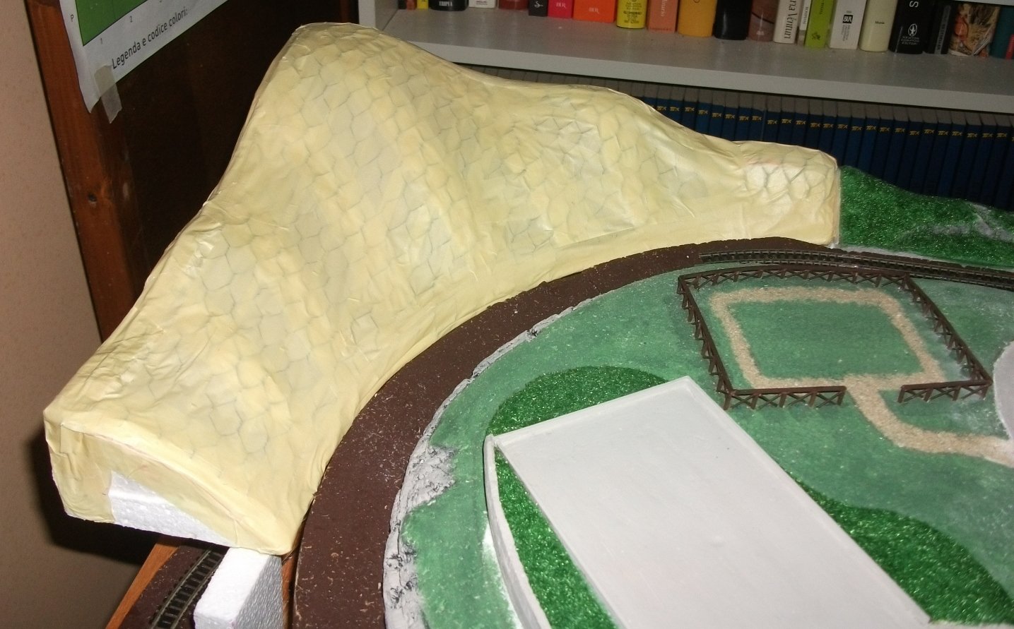

#846 Messaggio da Excalibur »
Ecco, ora l'altura è pronta per essere rifinita.........................nei prossimi giorni. [102]
