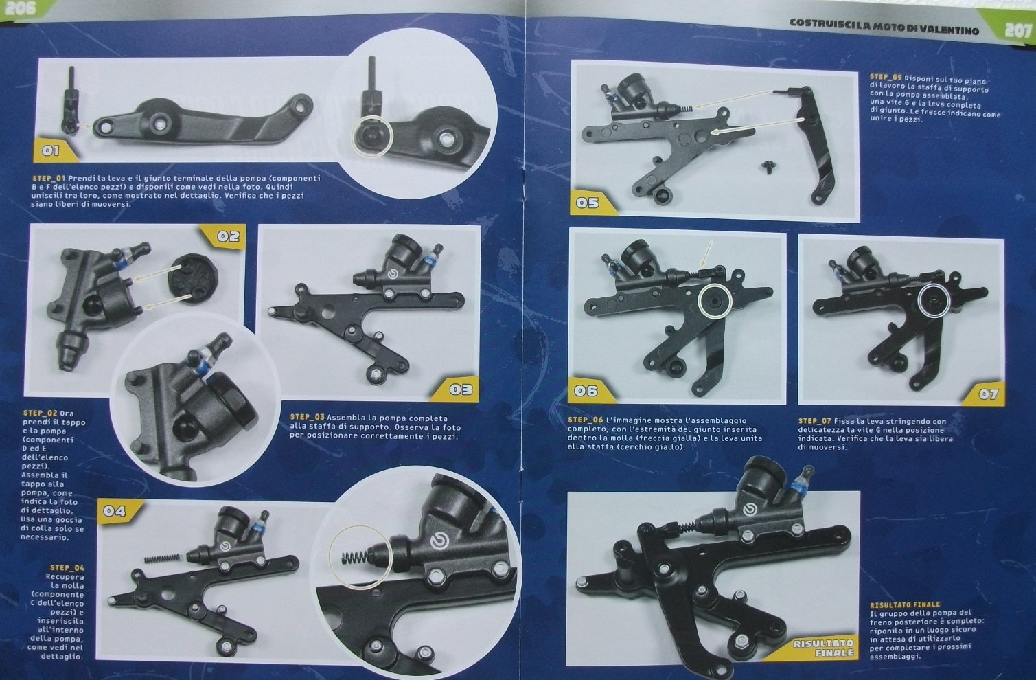

Fascicolo N°52 : Assemblaggio della pompa del freno posteriore.
Da notare la dovizia di particolari della pompa.

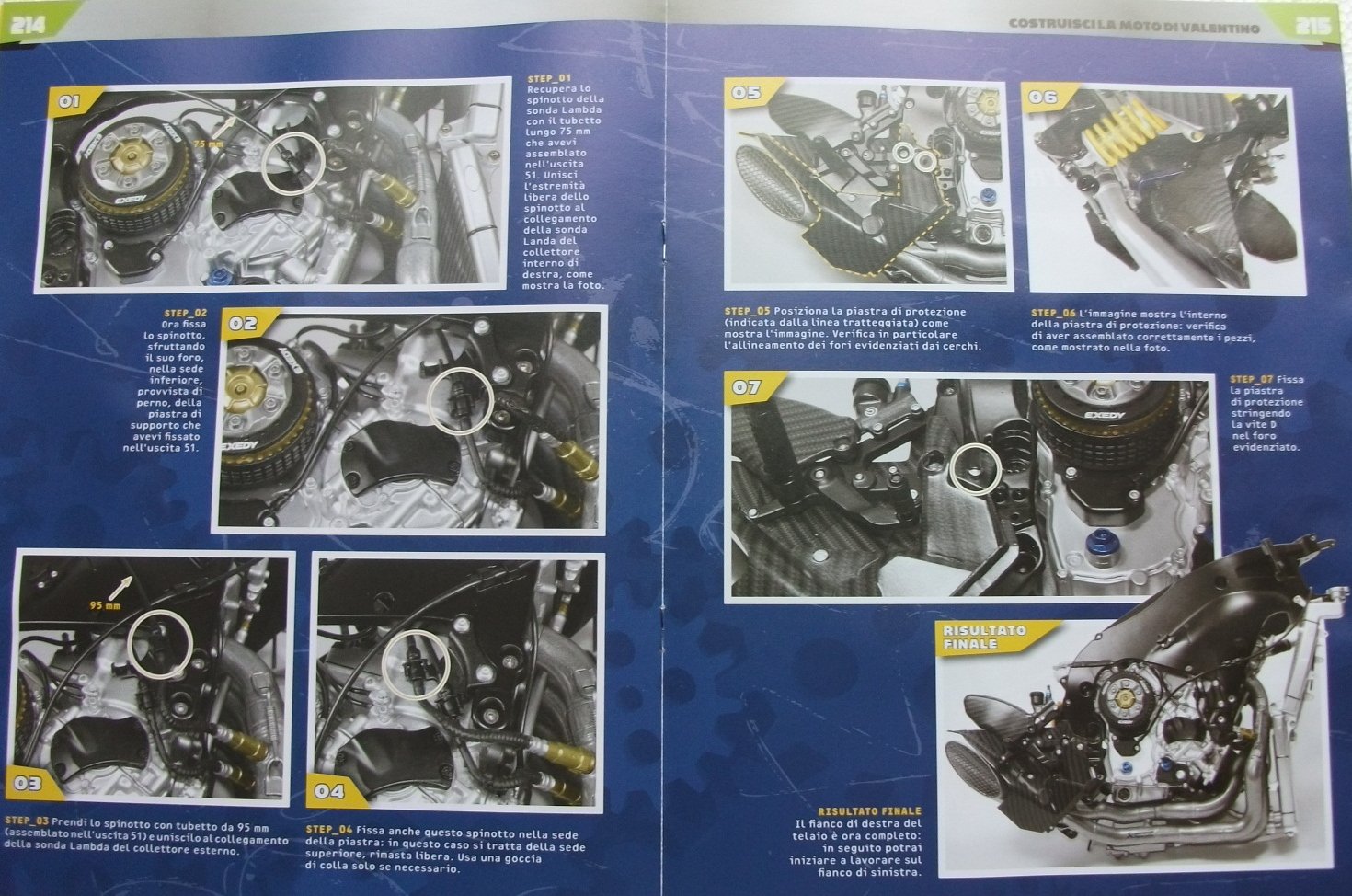

Fascicolo N°54 : collegamento delle due rimanenti sonde lambda e montaggio piastra di protezione piede destro.

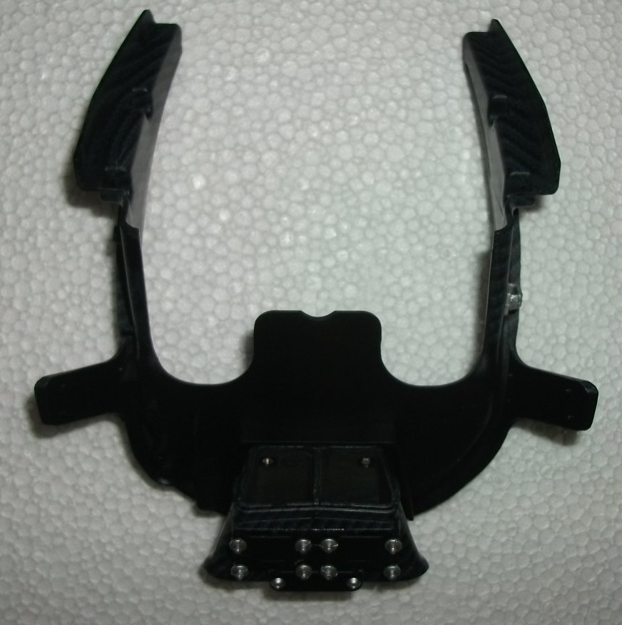

Fascicolo N°57 : montaggio del supporto della carena.

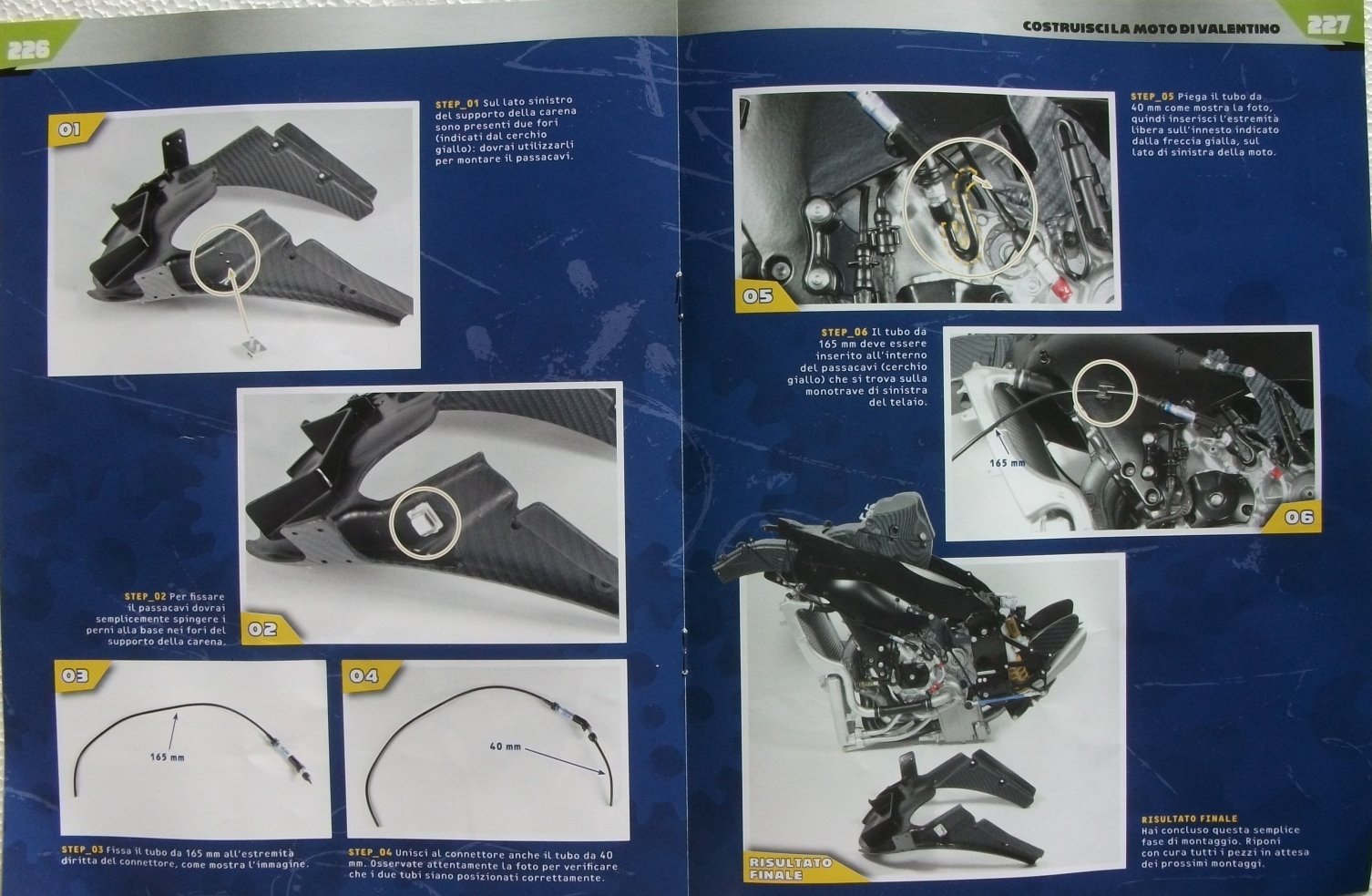

Il fascicolo N°58 prevede soltanto il montaggio della presa d'aria al supporto carena, pertanto mi limiterò a postare soltanto le pagine delle istruzioni, senza altre foto.

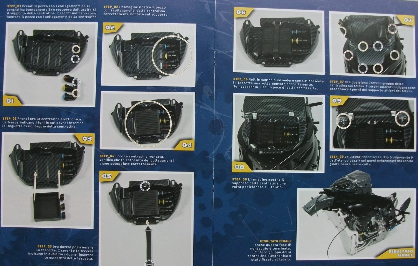

Col fascicolo N°62 siamo passati al montaggio della centralina elettronica sul suo supporto ed il tutto assemblato allla parte superiore del telaio.
Vorrei far notare la dovizia di particolari di questo motore, tanto da farlo sembrare vero.
Tra parentisi vorrei aggiungere che sono più che soddisfatto di fare questa raccolta, per gli appassionati di questo settore è una vera delizia.

Il fascicolo N°63 prevede il collegamento delle varie connessioni alla Centralina Elettronica.
Il lavoro da effettuare non è eccessivamente difficoltoso, ma prevede una pazienza infinita e mano ferma, in quanto si tratta di collegare singolarmente ogni cavetto al suo relativo spinotto, con l'ausilio di una pinzetta, perchè lo spazio in cui operare è veramente risicato, badando bene inoltre a non invertire qualche connessione.

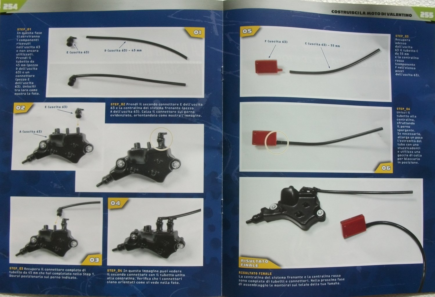

Col fascicolo N°64 viene fornita la metà sinistra del serbatoio e prevede il montaggio dei componenti della centralina del sistema frenante, forniti col numero precedente, nel prossimo ci sarà la seconda metà di destra del serbatoio.

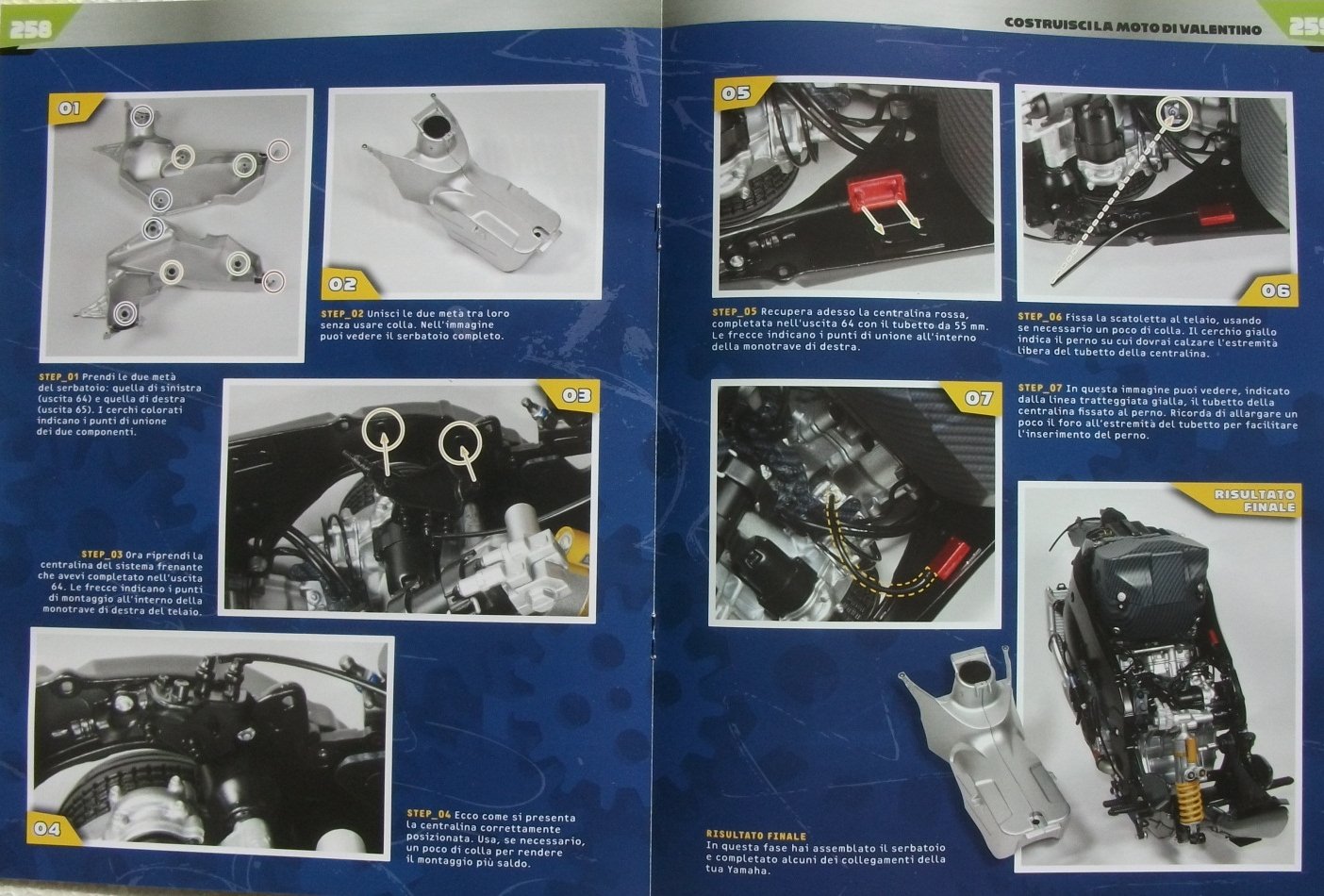

#97 Messaggio da Excalibur »
Il fascicolo N°65 non presenta niente di particolare se non la giunzione delle due metà del serbatoio ed i collegamenti delle due centraline, fornite col fascicolo precedente.

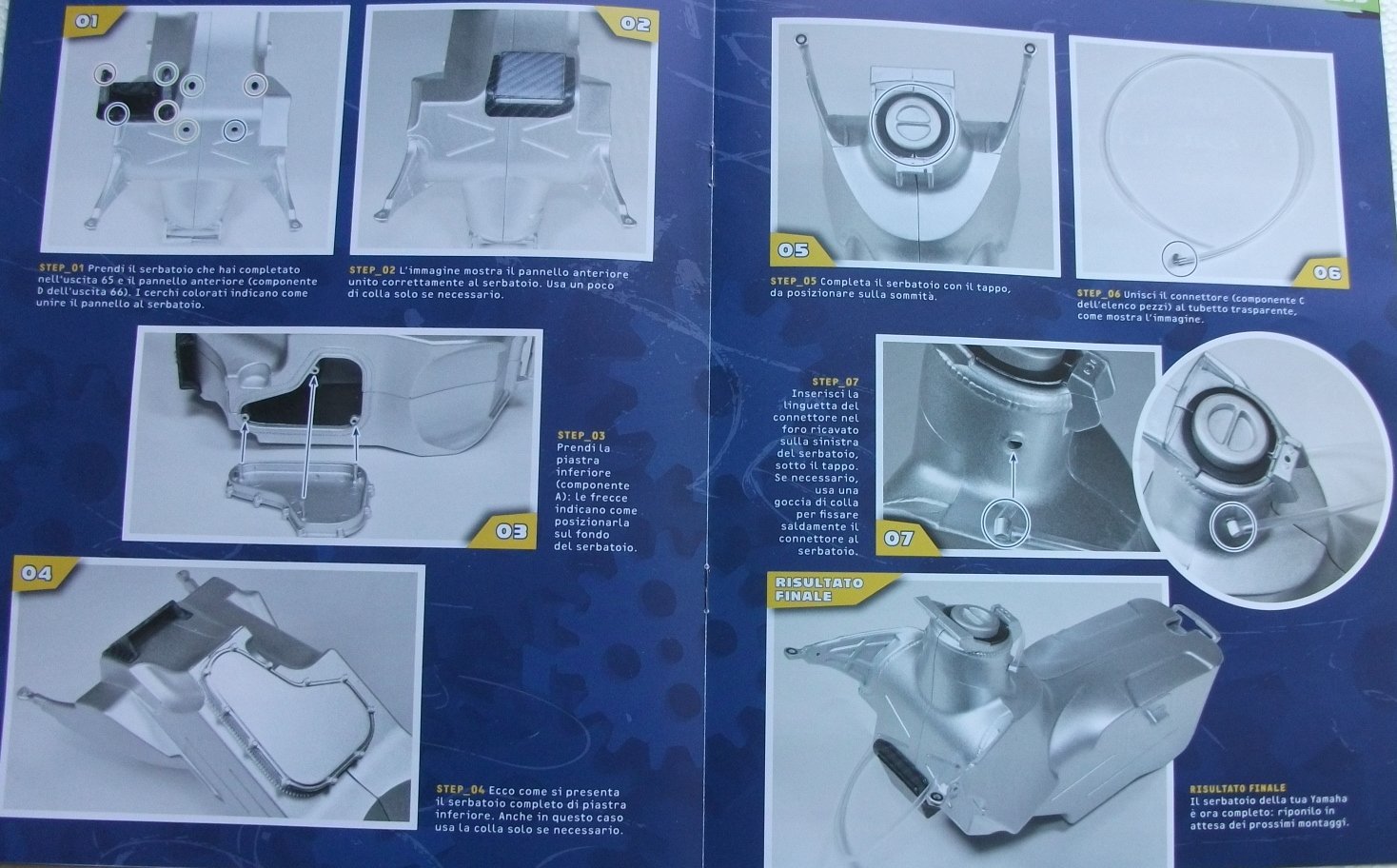

#98 Messaggio da Excalibur »
Il fascicolo N°66 comprende alcuni elementi per completare il serbatoio.
Col prossimo numero si inizierà a montare il semimanubrio di sinistra, comprendente la leva della frizione, con ben tredici elementi da montare, manco fosse vero.
