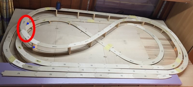

Riscontrato altro problema sul tracciato nel caso la loco transita con pantografo alzato...sebbene già in fase di montaggio abbia posizionato i piloni 5mm più alti di quanto richiesti(nella foto sono i due piloni con puntino blu)..la zona è evidenziata in rosso.
....altre foto con loco sui binari nella zona in oggetto...
....chiedo consiglio come risolvere il problema....altrimenti le loco, giocoforza, devono girare con pantografo completamente abbassato [105]

O un raccordo che accompagni il pantografo ad abbassarsi, o qualcosa che tenga il pantografo non del tutto alzato.

Roberto aveva suggerito di non tenere il pantografo tutto alzato, oltretutto è antiestetico, ma di fissarlo con sottile filo di nylon a mezza altezza, così io ho fatto e la loco passa sotto tranquillamente. [102]

L'elevazione del pantografo della foto postata da Nino non è reale. Sono molto più compressi dalla posizione della catenaria

...d'accordo con Roberto. ..pantografo troppo elevato. .Con la loco verde ho provato a bloccarlo ad una certa apertura posizionando una punta d'ago di colla sua una delle molle
..ma la stessa nel punto indicato tocca...A questo punto mi conviene abbassarli del tutto. ..Perché posizionare uno spessore di altri 5mm sui piloni si verrebbe a creare, in quel punto, un dosso
#3585 Messaggio da Excalibur »
Fai una prova abbassando di qualche millimetro il tratto di ferrovia sottostante, anzichè rialzare quello sopra.
