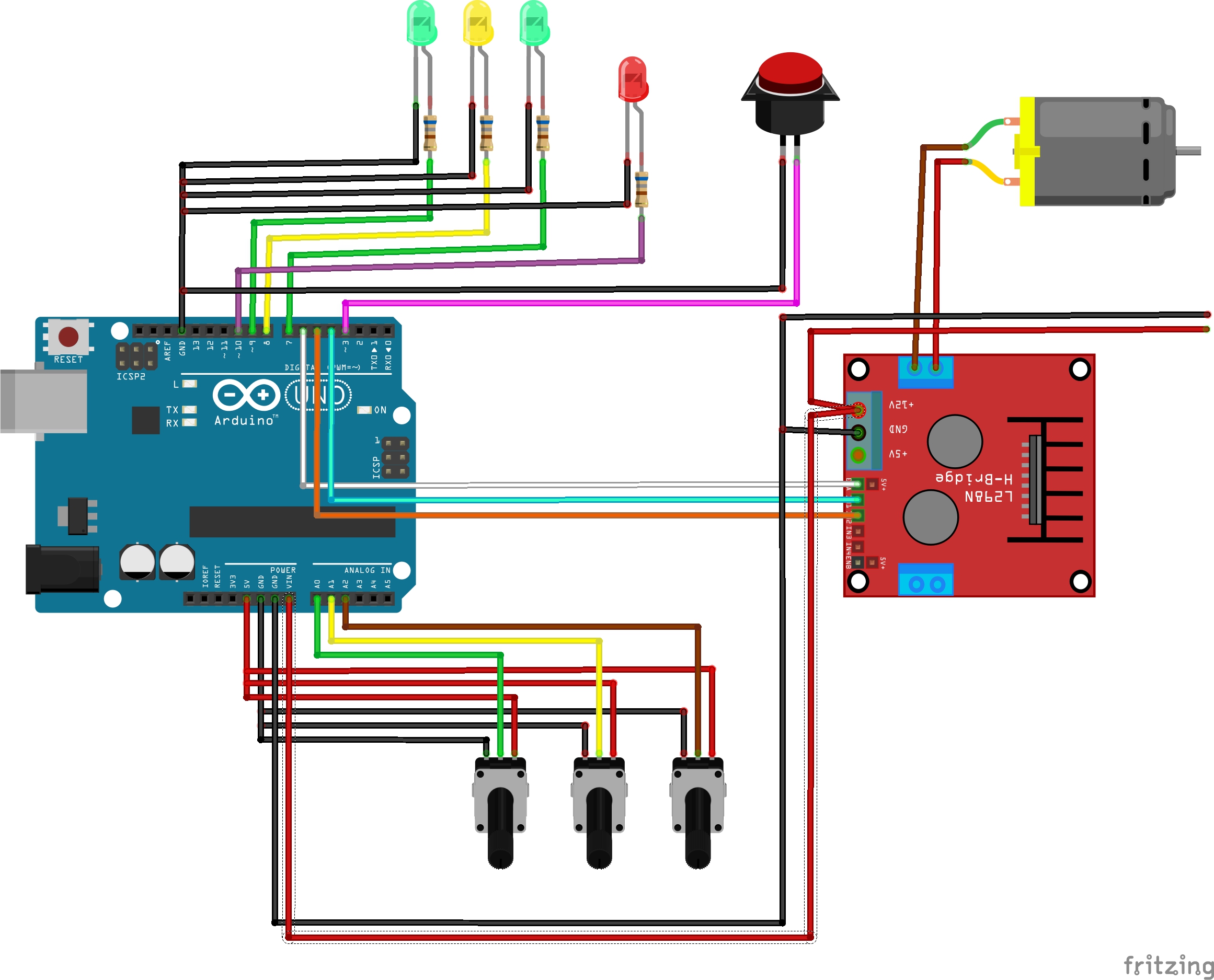

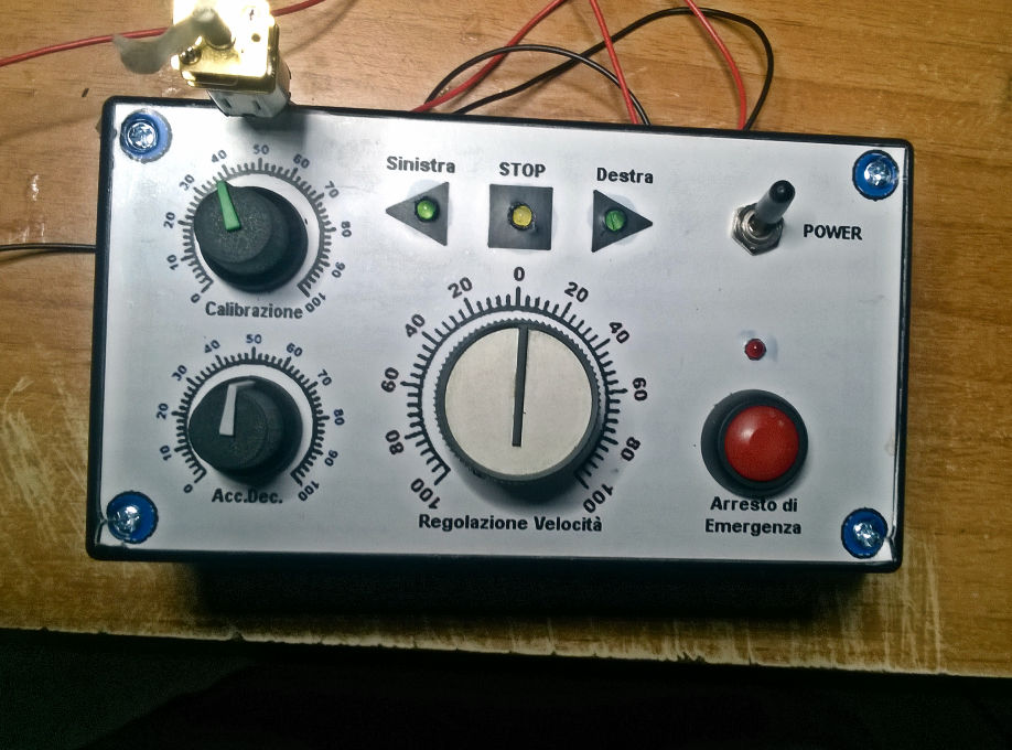

Non essendo soddisfatto del mio trafo Marklin per la scala Z, che per far partire una loco bisogna arrivare circa a metà corsa del regolatore, mi sono messo alla ricerca di una soluzione adeguata ed ho trovato nel sito parallelo di un mio rifornitore Izu220 un interessantissimo progetto con arduino, che sfrutta le sue potenzialità in PWM
http://www.1-zu-220.de/reglera.php
leggendo con fatica essendo scritto in tedesco, l'ho provato e devo dire che mi ha soddisfatto al punto di volerlo costruire, provato con un motore a 12v funziona bene, oltre al potenziometro della velocità che comprende le due direzioni con il fermo centrale, il tutto segnalato da tre led, due per la direzione ed uno per il fermo, ha la possibilità di calibrare la frequenza di avvio del motore per non aver vuoti di azione sul regolatore di velocità e poi l'eventuale accelerazione e decelerazione calibrata nel caso di inpostazione rapida del movimento, calibrazioni molto utili, inoltre ha un pulsante di emergenza che blocca tutto in caso di bisogno, naturalmente questo funziona solamente in analogico e con loco non predisposte al digitale, può essere utilizzato in tutte le scale, basta alimentarlo con la tensione adeguata, in scala Z si alimenta a 10V, in scala N e H0 a 12V, la scheda Arduino viene alimentata direttamente dalla scheda driver per il motore avendo una uscita stabilizzata a 5V, con modica spesa si ottiene un trafo all'altezza di quelli commerciali.

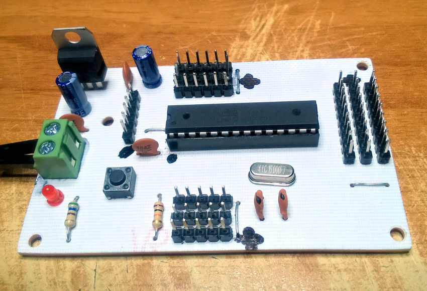

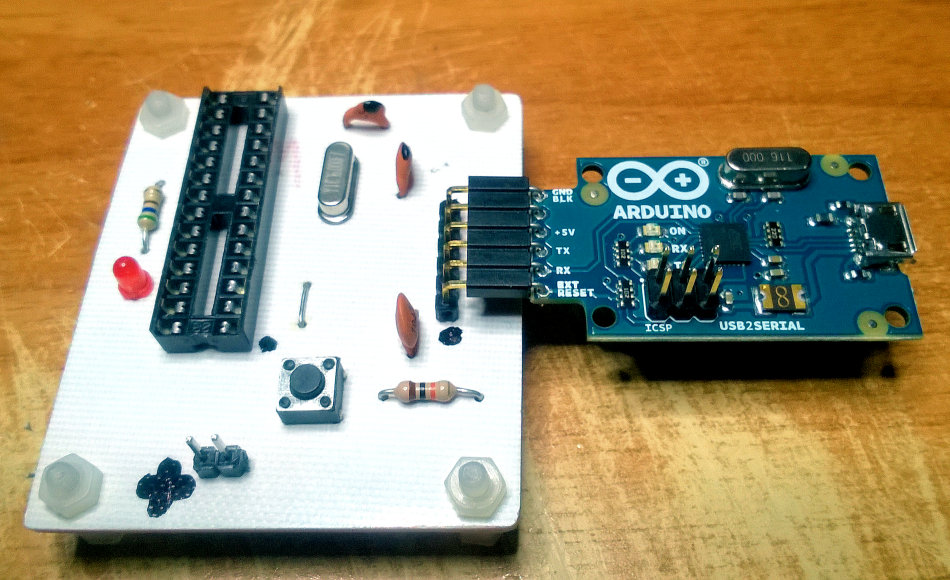

Ormai mi sono dedicato all'uso di Arduino per i miei progetti, c'è la possibilità di poterlo usare per molte azioni, non ultimo il controllo totale dell'impianto, più vado avanti e più mi affascina, la rete è una miniera di informazioni a riguardo, guardando il regolatore PWM ho notato che il creatore di questo progetto ha usato un Arduino fatto in casa, con una manciata di componenti si può fare, basta solamente programmare il chip e fare i collegamenti necessari
naturalmente ho provato anche io a fare la mia made in home, ho fatto una basetta per poter testare i progetti, l'ho chiamata Salduino [98]
c'è la parte alimentazione che usa un riduttore di tensione e sui piedini del chip ho inserito i vari contatti, con la possibilità di essere alimentati, fatto anche la connessione per programmare il processore (i sei piedini alla sx del chip) per utilizzare una scheda convertitore da usb a seriale ed usarla con l'IDE di Arduino, nella foto successiva la scheda è quella a dx collegata ad un altra basetta che utilizzo solo per programmare

Devo fare una correzione allo schema del regolatore in PWM, l'alimentazione attraverso il pin Vin deve essere compresa da 7 a 12V, perchè c'è un regolatore di tensione che abbassa a 5V idonei per alimentare il processore, i 5V si possono usare se si deve alimentare direttamente il processore

soluzione molto interessante; nello schema non ho capito cosa sia il componente indicato come scheda rossa e collegato al motore
Re: Regolatore in PWM con Arduino scala Z/1:220
#7 Messaggio da sal727 »
E' una scheda driver per azionare i motori

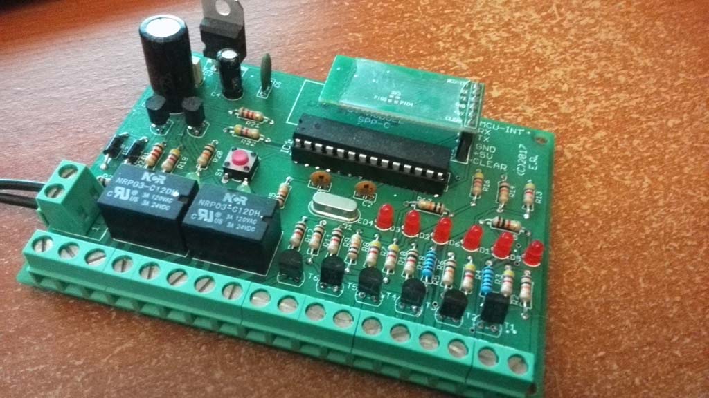

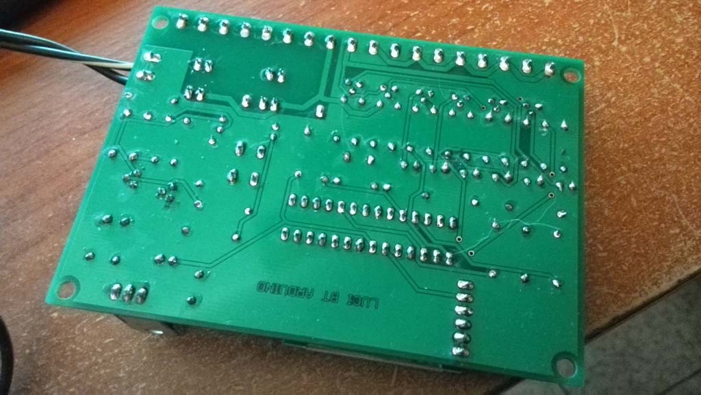

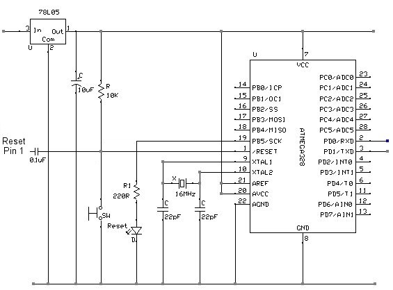

Bel lavoro Sal, aggiungo solo che quando si usa il microcontrollore ATMega328P fuori dall'ambito di Arduino si fa un Arduino "stand alone".
Basta avere un micro con il bootloader precaricato e la scheda Arduino non serve più. Ovviamente servono condensatori e cristallo per il clock, più il pulsante di reset.
Qui un circuito BT per un lampadario.

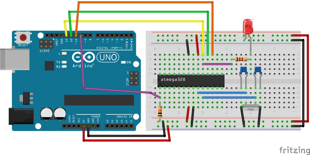

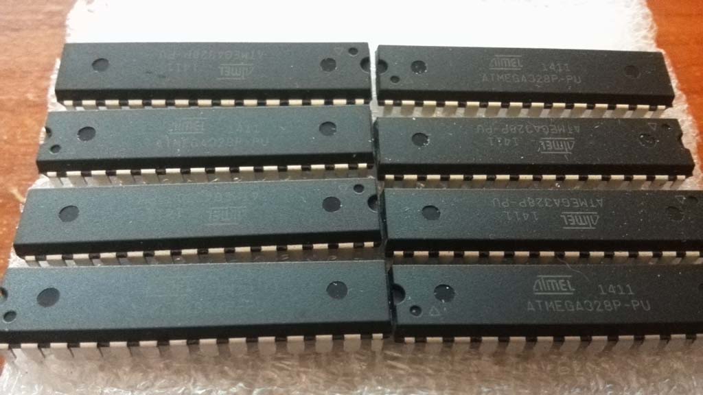

Si, in commercio ci sono i processori con e senza bootloader inserito, varia solamente il prezzo, se si prende vergine inserirlo è semplice si fa direttamente con l'IDE di Arduino mediante uno sketch già compreso negli esempi, collegando il processore e relativi componenti con una breadboard
una volta caricato è già pronto per essere inserito in una schedina stand-alone e di conseguenza essere programmato per l'uso, si può programmare con un convertitore usb/seriale (come quello nel mio precedente post), attraverso la scheda Arduino con un procedimento specifico oppure semplicemente con la scheda di Arduino sostituendo il processore con quello da programmare.
