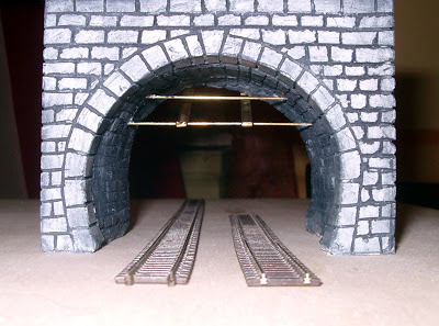

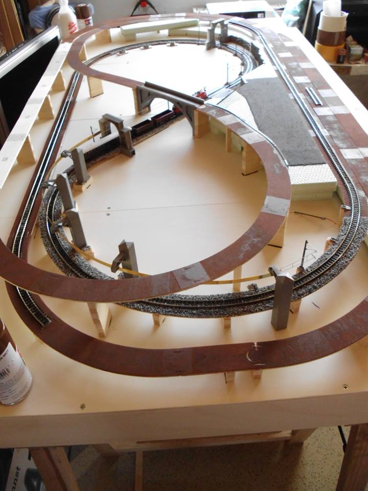

#2282 Messaggio da Excalibur »

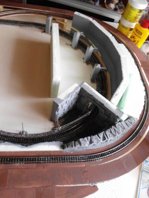

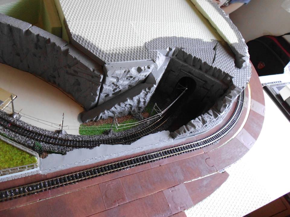

Come forse altri avranno già fatto, ho dovuto rialzare di 0,5 cm. i due piloni collocati prima e dopo l'incrocio di sinistra, poichè dopo varie prove effettuate, il mio "Coccodrillo", ci passava al millimetro a pantografi rialzati, ora invece rimangono 7/8 mm., il che credo che sia più che sufficiente.
Probabilmente la DeA nelle sue altezze non ha tenuto conto dello spessore creato dal sughero, che tra l'altro non so se lo prevedono.
Non ho riscontrato altre modifiche da fare negli altri sottopassaggi.

#2283 Messaggio da FraPis »

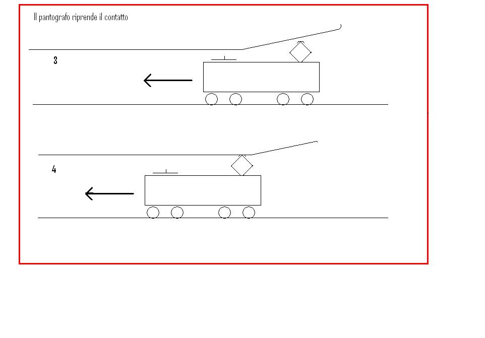

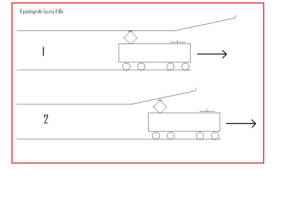

Alceo, hai provato se con i pantografi sollevati passi nel portale del tunnel?
tieni presente che come ha spiegato Roby in altre occasioni i pantografi non devono stare mai sollevati del tutto, ma solo il tanto fino alla linea di contatto (immaginaria nel nostro caso)
#2284 Messaggio da Excalibur »
Sì certamente Francesco, anche lì ci passa al millimetro, ma non crea problemi, perchè l'arcata potrà sempre essere rialzata in fase di posa.
So bene che i pantografi andranno fissati a metà altezza, ma per sicurezza ho fatto le diverse prove a pantografi tutti estesi.

#2285 Messaggio da FraPis »
A mio parere va bene rialzare ma stando sempre attenti a non esagerare valutando sempre le dimensioni e proporzioni reali, nelle foto sotto si vede chiaramente che la sagoma del treno occupa quasi per intero la sezione del tunnel lasciando poco spazio per il pantografo
#2286 Messaggio da Excalibur »
E' ovvio, rialzerò l'arcata della galleria, se ce ne sarà bisogno, di quel tanto che basta per far passare la loco col pantografo tutto esteso e non a metà, perché se il pantografo, per un qualsiasi motivo, dovesse sganciarsi in galleria dal filo che lo trattiene, sai che disastro. [142]

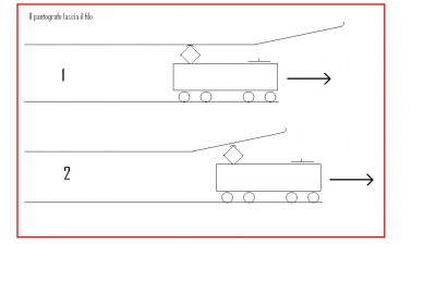

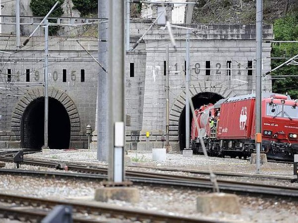

#2288 Messaggio da v200 »

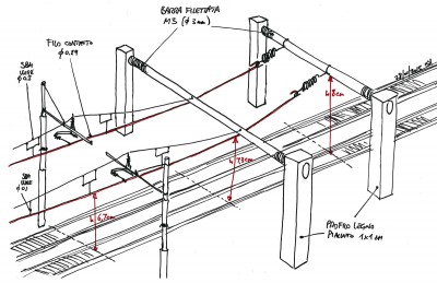

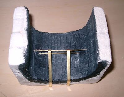

Nei nostri modelli quando si alzano i pantografi senza catenaria che li ferma assumono una apertura eccessiva, sono molto più compressi al vero. Maggiormente con i punti di sospensione dei pali sotto la mensola dove troviamo le antenne reggi catenaria.
In teoria al vero la catenaria prosegue al interno della canna del tunnel, noi possiamo replicarla per esteso tramite un contatto rigido e simulacri di pali o creare uno scivolo che faccia alzare e abbassare i pantografi in entrata/uscita dal tunnel.Questo relativamente se vogliamo montare la palificazione con catenaria, in caso solamente della palificazione valgono i metodi già citati.

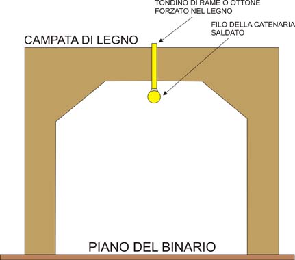

#2290 Messaggio da v200 »

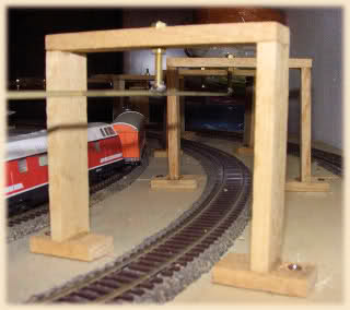

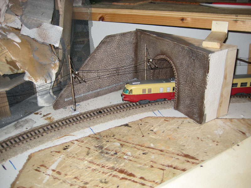

Posto un po di foto per esempi di costruzione della catenaria in galleria, attenzione che non sono in scala

Tra le tante versioni tedesche della raccolta, qualcuno ha realizzato la versione con catenaria funzionante
#2292 Messaggio da Excalibur »
Non so se sia un bene od un grosso vantaggio avere la catenaria funzionante, considerata la piccola scala.
Suppongo che bisognerebbe anche cambiare i contatti alle nostre loco, è fattibile?
Vero che sono alla prima esperienza, ma io credo che finta faccia comunque il suo bell'effetto, inoltre se per un qualsiasi motivo dovesse subire dei danni, i convogli marcerebbero comunque.

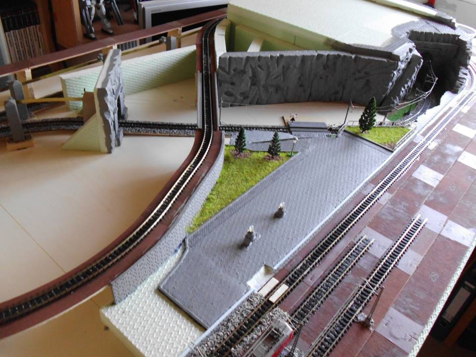

sal727 ha scritto: Immagine

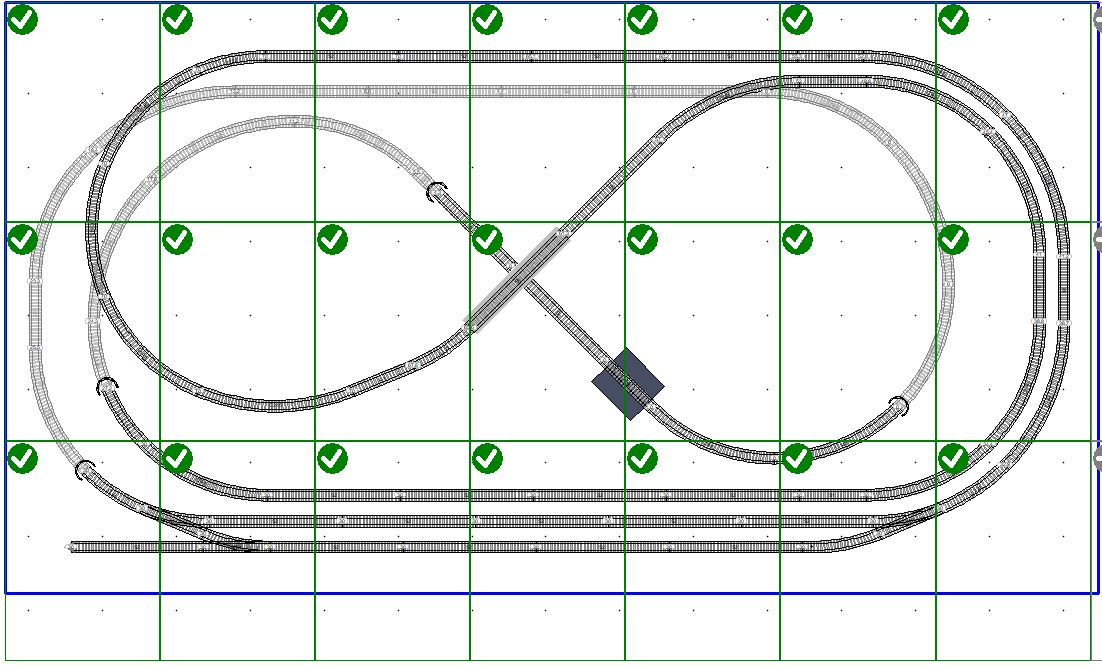

Ciao , avrei deciso di ampliare il tracciato come quello suggerito da Salvatore
Come posso fare per avere la piantina come nel link sotto ma con il nuovo ampliamento di cui sopra?
Per chi interessato, posto il tracciato in scala 1:1 del San Gottardo fatto con scarm, il file è in pdf formato da 21 pagine in A4, stampate ed unite formano il tracciato completo
http://www.scalatt.it/public/data/sal72 ... attura.JPG

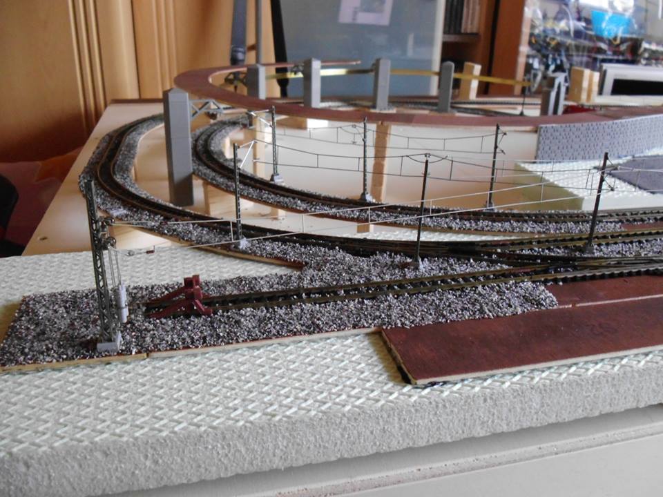

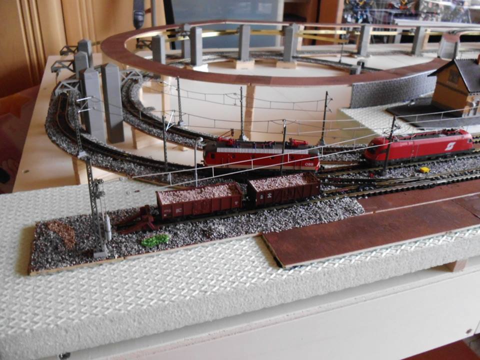

Il più delle volte in N basta la palificazione, ad un metro o più la presenza della catenaria non si nota. Inoltre rimane un ostacolo per pulire i binari o recuperare i rotabili.

Hai perfettamente ragione, la scenografia la dà la palificazione, i cavi saranno talmente sottili che a quella distanza non si noteranno nemmeno.
