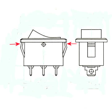

#2191 Messaggio da Excalibur »
Considerato che si sta iniziando a parlare di elementi elettrici, avrei anch'io qualche domanda da fare.
Il plastico, come sapete, va molto a rilento ed allora per tenermi impegnato ho iniziato a progettare lo schema elettrico.
In sostanza, per ora, avrei bisogno di sapere :
A) - Quale tipo di pulsanti, od interruttori usare per comandare i motori degli scambi.
B) - Quale tipo di pulsanti, od interruttori usare per dare, od interrompere la connessione elettrica ad uno spezzone di binario.
C) - Quale tipo di spia luminosa usare per avere l'avviso di contatto elettrico presente, od assente.
D) - Il diametro ideale, o la sezione, da utilizzare per i vari cavetti elettrici di connessione.
Grazie.
#2192 Messaggio da sal727 »
Excalibur ha scritto:Considerato che si sta iniziando a parlare di elementi elettrici, avrei anch'io qualche domanda da fare.
Pulsante NA(normalmente aperto)del tipo quelli che vedi in foto (il relè è un bistabile per tenere acceso il led)
Tre pulsanti te li passa la DeA e sono di questo tipo
normalmente si utilizzano delle spie led con relativa resistenza in base al voltaggio usato
del filo di sezione 0,5mm è già sufficiente per quell'uso, se più grosso va bene lo stesso, per i led puoi usarne anche del più sottile

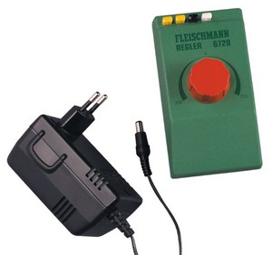

Il regolatore che ti passa la DeA non prevede l'alimentazione per i servizi, solamente quella delle rotaie per cui se vuoi far funzionare i deviatoi elettrici e relativi servizi ausiliari devi mettere un altro trasformatore o meglio ancora acquistare un bel trasformatore con doppia uscita, tipo fleishmann.
#2196 Messaggio da Excalibur »
sal727 ha scritto:Il regolatore che ti passa la DeA non prevede l'alimentazione per i servizi, solamente quella delle rotaie per cui se vuoi far funzionare i deviatoi elettrici e relativi servizi ausiliari devi mettere un altro trasformatore o meglio ancora acquistare un bel trasformatore con doppia uscita, tipo fleishmann.
Doppia uscita starebbe a significare che una è dedicata ai binari e l'altra ai servizi ?
Ma considerato che uno viene già fornito dalla DeA con l'opera, acquistando due numeri dalla DeA stessa suppongo che venga a costare meno, ottenendo lo stesso risultato, non sei d'accordo ?
#2197 Messaggio da sal727 »
Alceo!!!!!!!!
ne abbiamo parlato altre volte, l'alimentazione che va ai binari è in corrente continua, quella che va ai servizi è in corrente alternata che va bene anche per i deviatoi, se c'è l'utilità di avere invece corrente continua, bisogna applicare un ponte diodi, quello della DeA che è un Piko, ha solamente quella in corrente continua, variabile attraverso la monopola rossa
non idoneo per comandare servizi che han bisogno di una tensione costante, se ne prendi due, il secondo lo puoi tenere di riserva se il primo si guasta [98]
sulla baya ne vendono a 12v 3A a prezzi economici, con uno di quelli ci puoi far funzionare i deviatoi ed anche le luci se le vuoi mettere

#2198 Messaggio da FraPis »
No Alceo, normalmente le tensioni per binari e servizi sono diverse, per i binari devi utilizzare una corrente continua di circa 12V max gestita dal regolatore, mentre per i servizi generalmente si utilizza 16V in corrente alternata fissa non regolabile, il regolatore DeA della PIKO prevede solo la tensione continua regolabile, e comunque avresti il trasformatore ed il regolatore solo a fine raccolta n°93 e 94 [105]
Io in attesa ho acquistato questo, è un entry level fleischmann usato ma nuovissimo per meno di 29 euro comprese le spese di spedizione
Questo prevede le due tensioni entrambe in corrente continua di cui una regolabile e l'altra fissa (N.B.: i Peco PL11 funzionano anche in c.c.) ed è sufficiente per far girare le due loco in contemporanea
