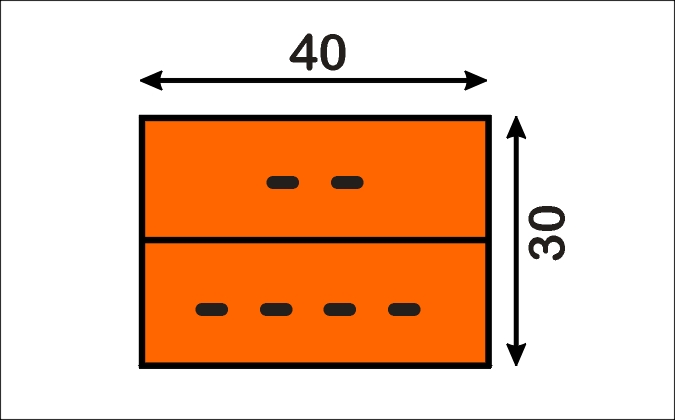

Si tratta di 2 (o più tabelle): la prima, messa a losanga delle dimensioni di 30x30 cm che riporta la pericolosità della sostanza (o sostanze) trasportata ed il tipo di cisterna che la contiene.
La seconda, rettangolare arancione di 40x30 cm, riporta codici identificativi della sostanza contenuta.

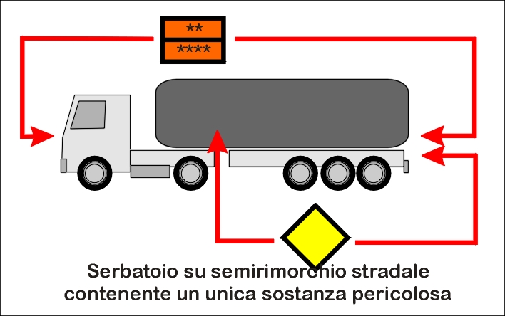

Come dicevo, dove vanno inserite tutte le tabelle di pericolo?
Ecco alcuni esempi, supponendo solo la pericolosità del trasportato, senza entrare nei particolari:
Autocisterne con un serbatoio unico:

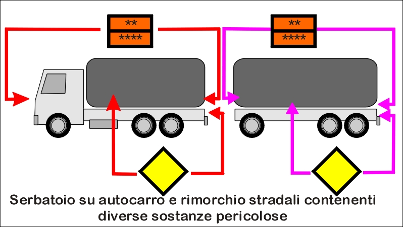

Potrebbe anche accadere che autocarro e rimorchio trasportino sostanze diverse, oppure che la cisterna stessa abbia intercapedini con diversi contenitori separati:

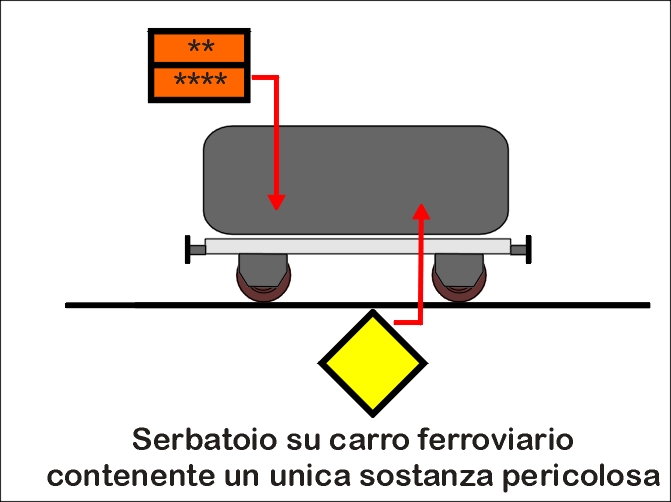

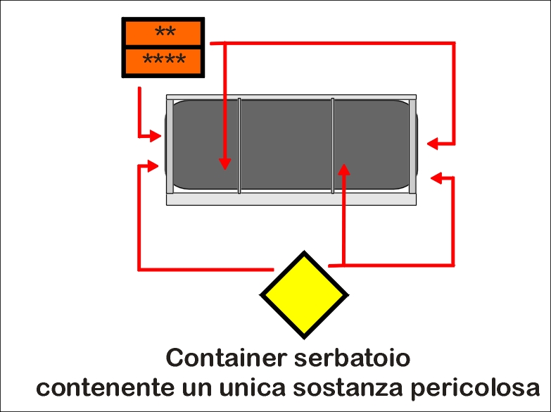

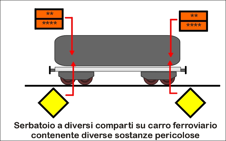

Stessa cosa accade per carri ferroviari oppure container cisterna (che possono essere trasportati sia su gomma che su rotaia):

In questa terza ed ultima parte c'è poco da spiegare, solo pubblicare alcuni schemi d'esempio di come disporre le tabelle di pericolo sui nostri modelli.

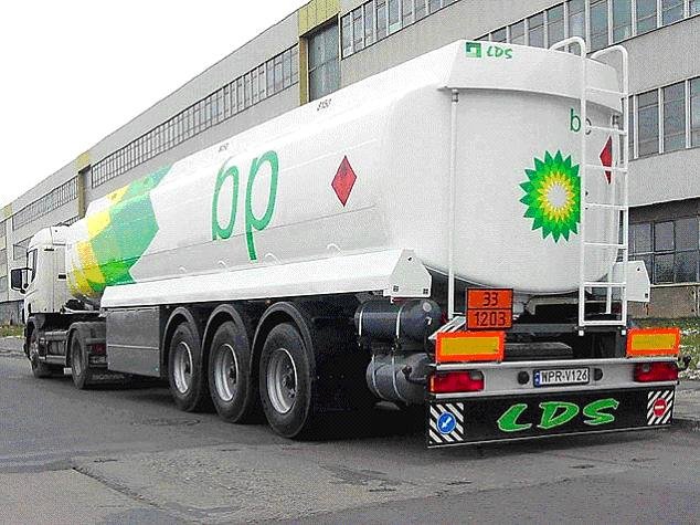

Esempio di autocisterna per trasporto benzina:
- Codice Kemler: 33 (liquido infiammmabile - infiammabile)
- Codice ONU: 1203 (Benzina)
- Losanga di liquido infiammabile
Esempio di autocisterna con rimorchio che trasportano una benzina e l'altro gasolio:
