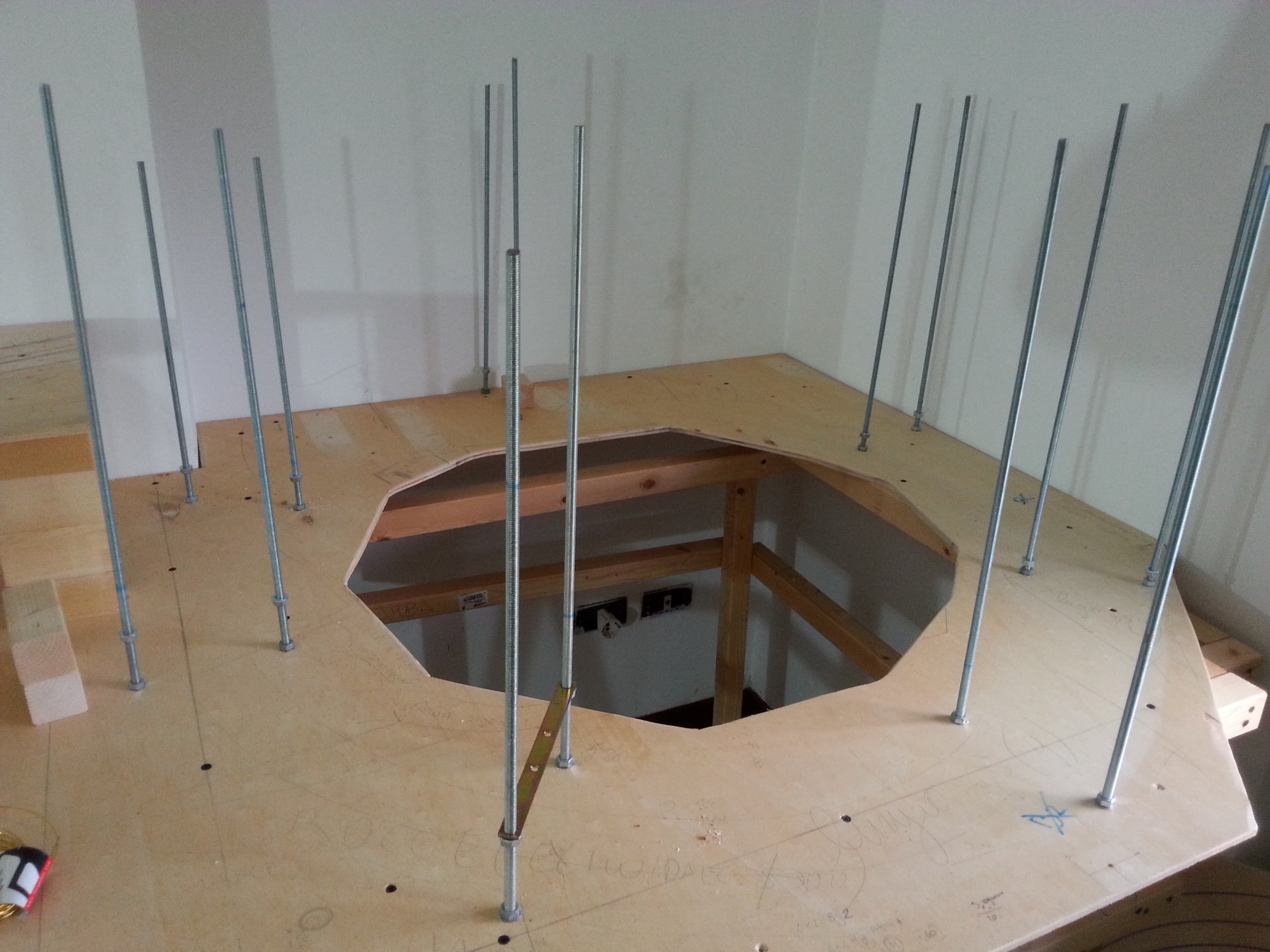

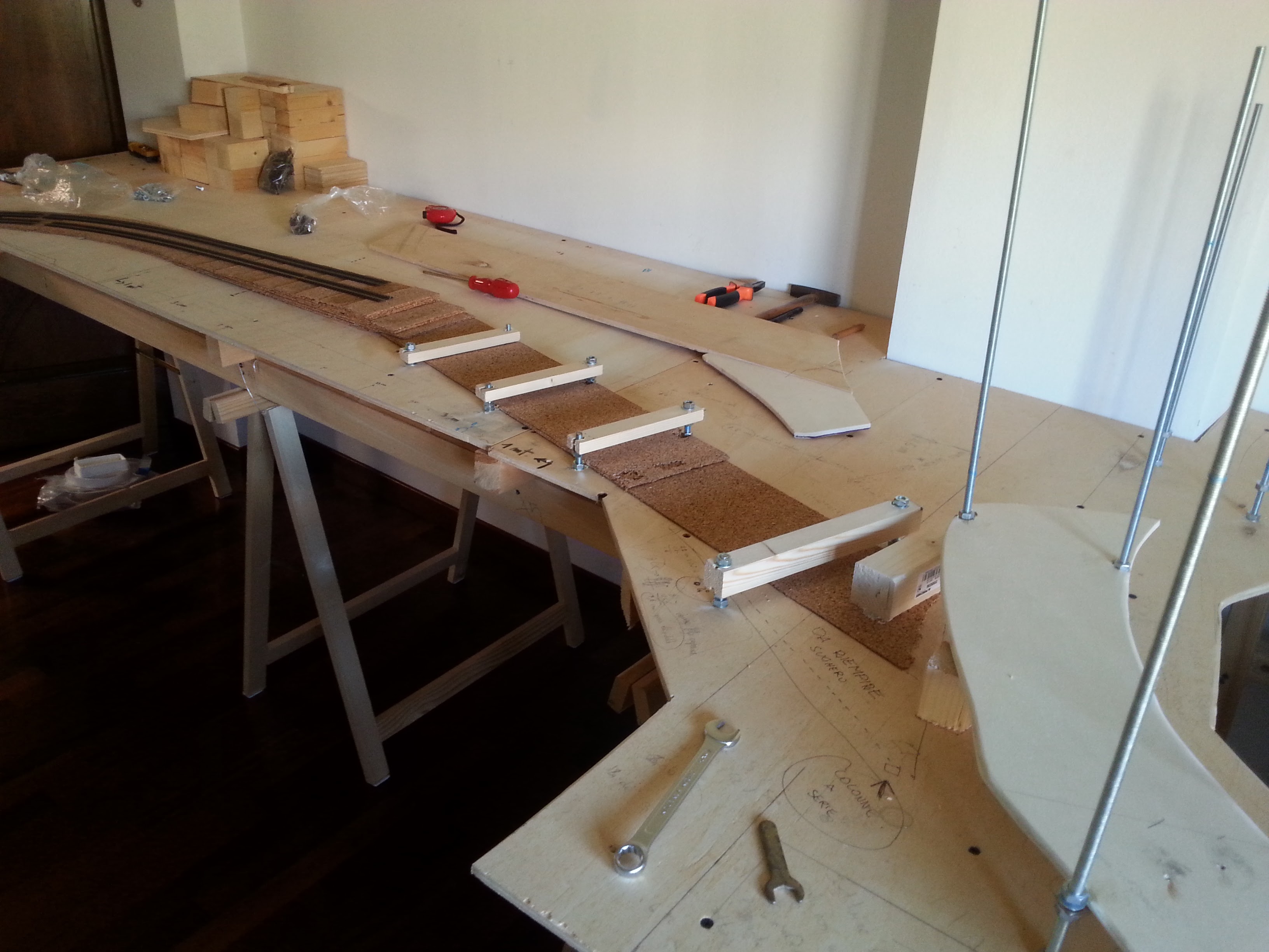

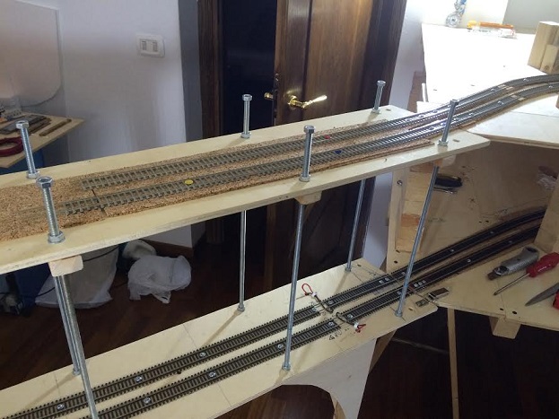

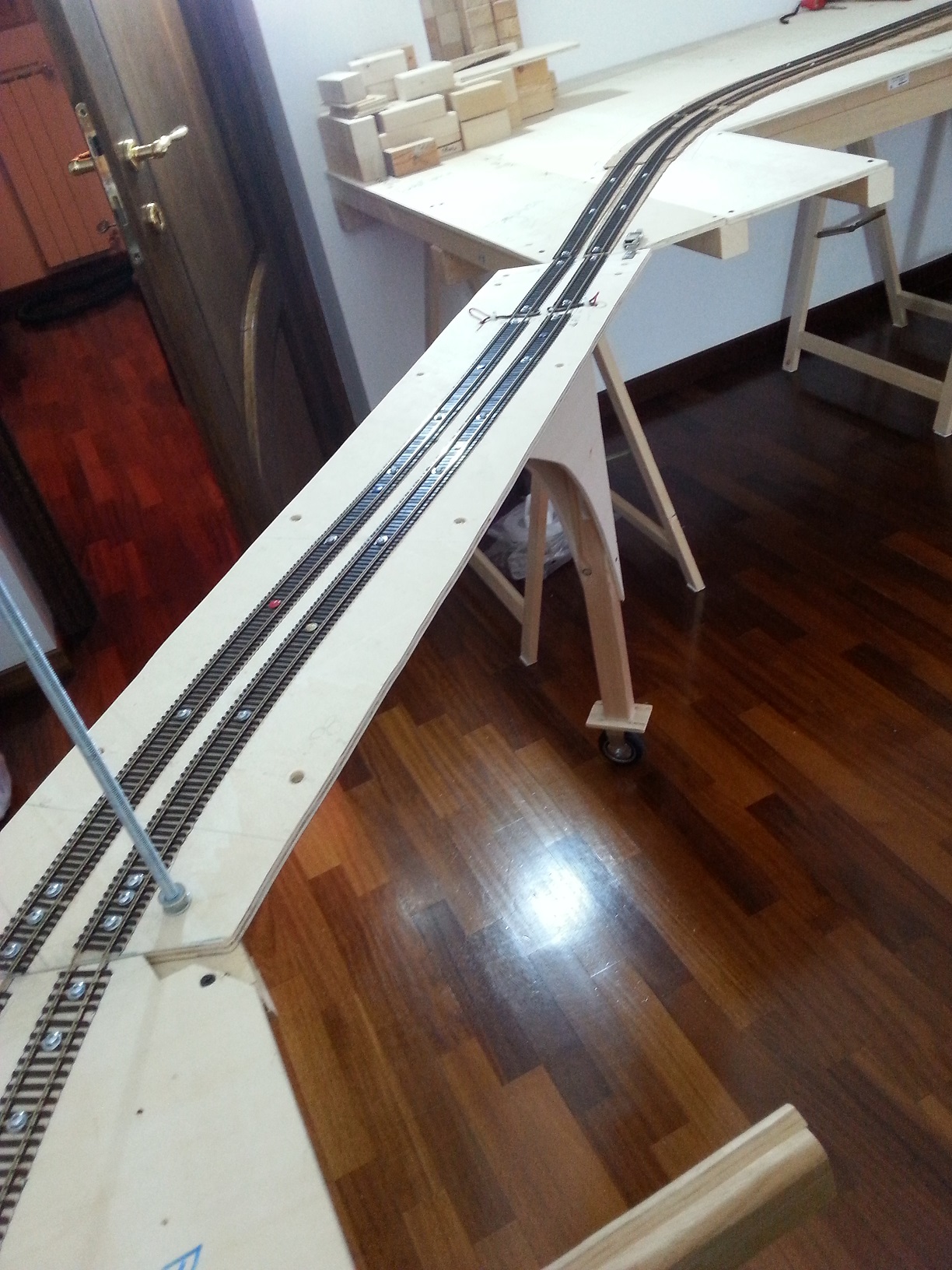

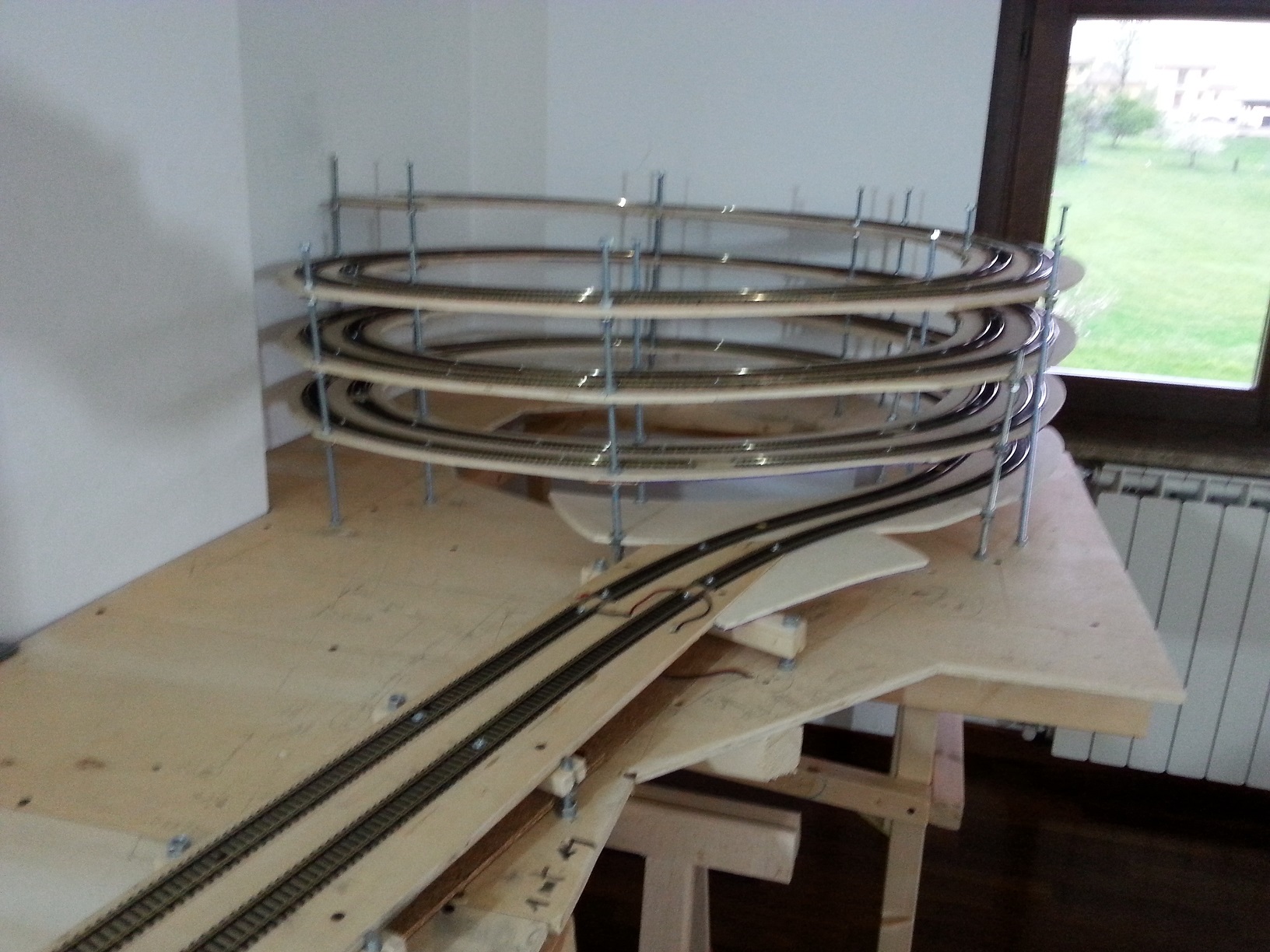

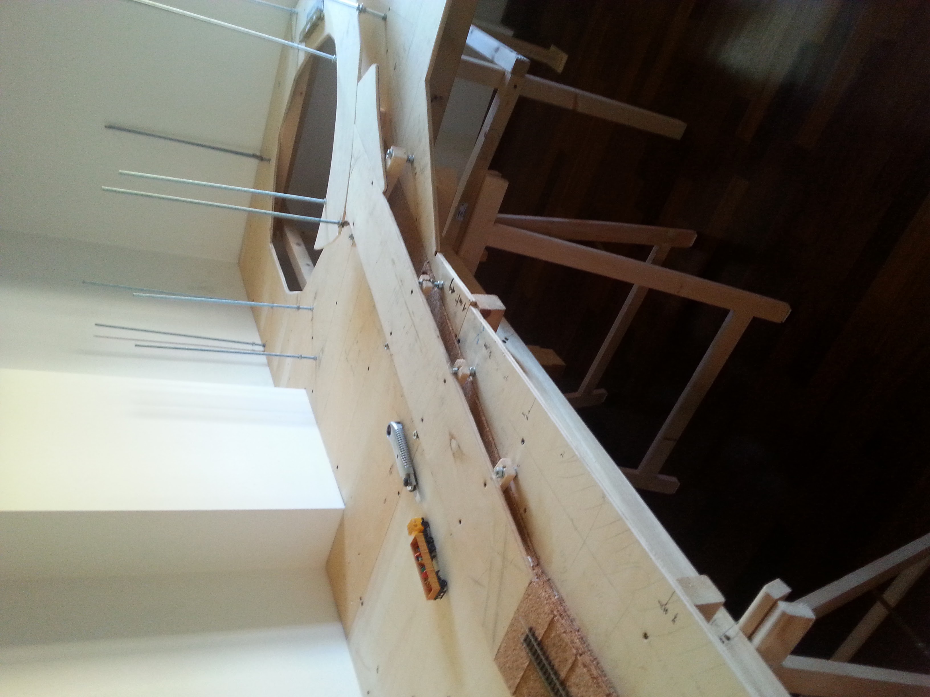

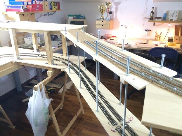

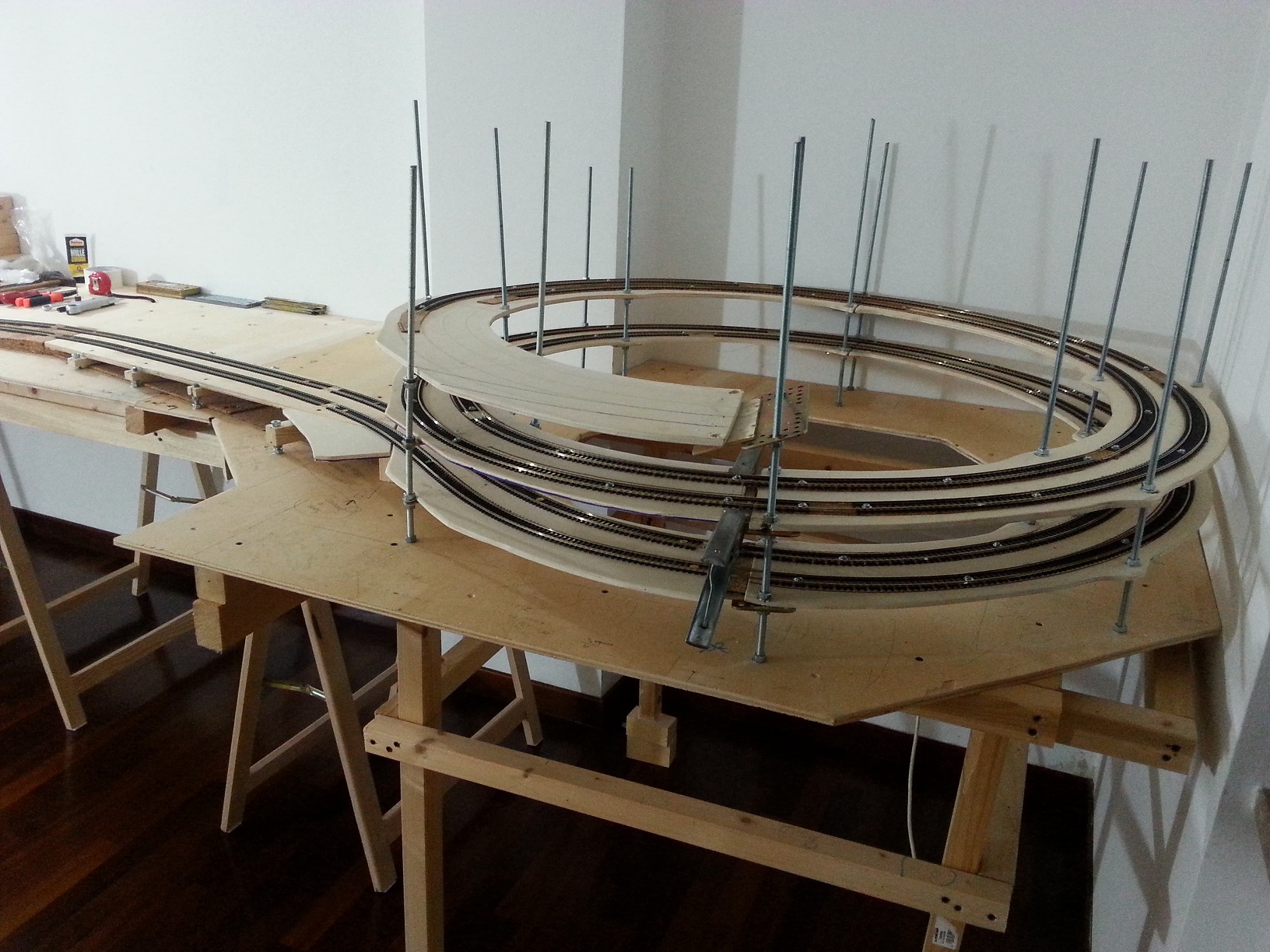

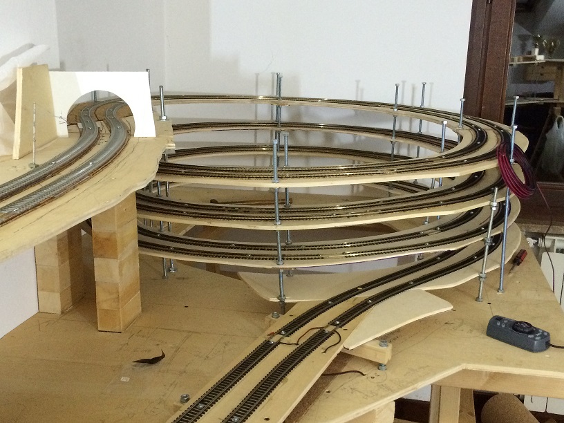

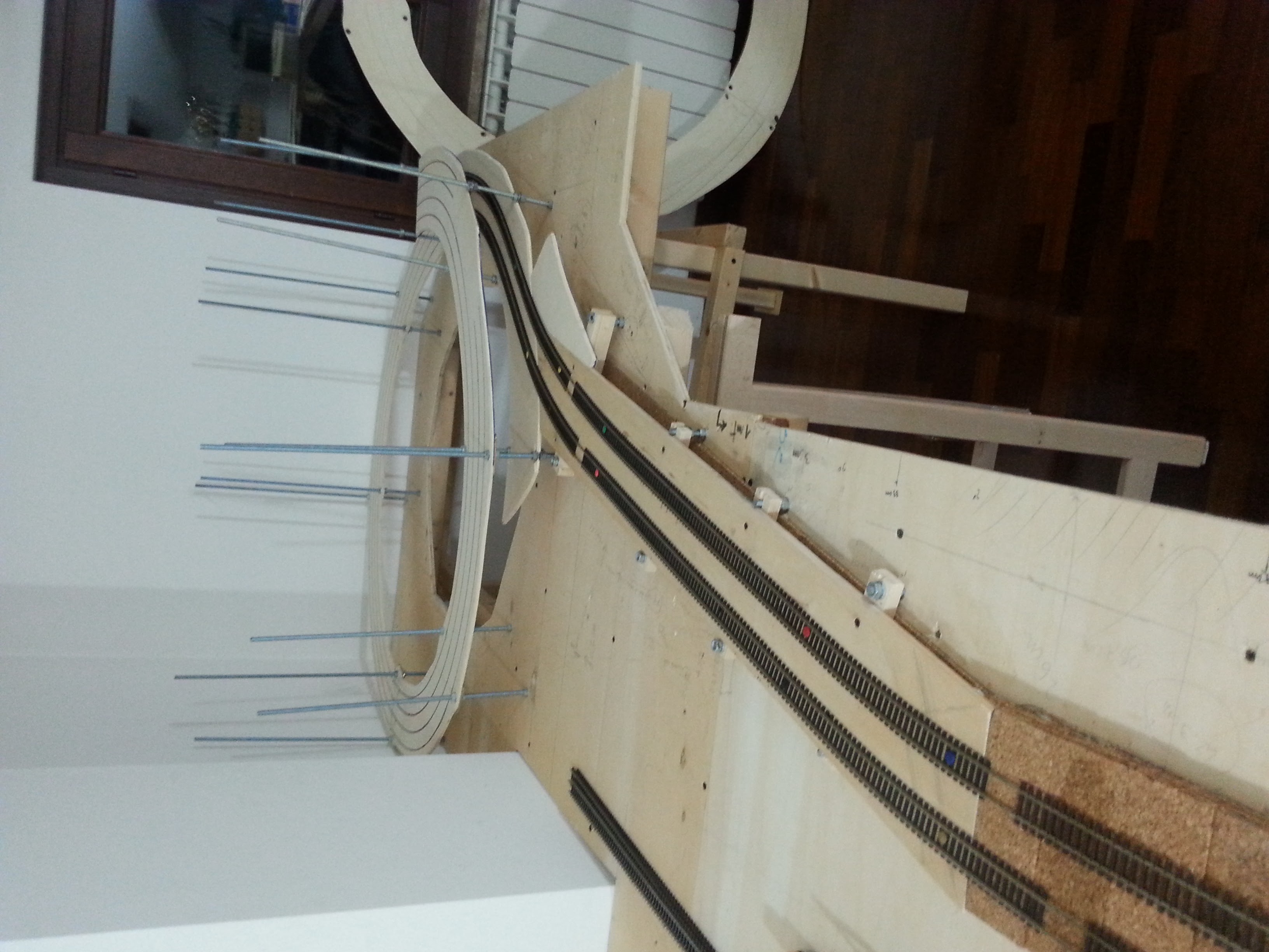

Dopo un pò di assenza sul mio plastico, ho ripreso mano alla costruzione del lato passerella con la stesura definitiva (zona nascosta) dei binari e il completamento dell'elicoidale che porterà la linea a livello +1 fino alla stazione di testa.
Ecco un pò di foto dei lavori fino adesso svolti:
821,68 KB
664,39 KB
669,28 KB
736,69 KB
601,56 KB
E questo il risultato finale; l'elicoidale ha una pendenza del 2.6% circa (l'ultima mezza spira è da abbassare quando verrà congiunta al piano superiore).
510,31 KB

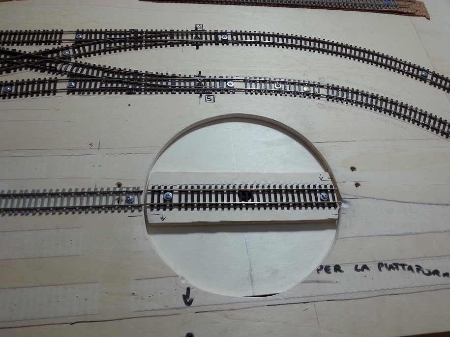

Inoltre ho creato una piattaforma girevole molto casareccia al solo scopo di invertire il lato di aggancio delle locomotive (l'altro lato ha il vomere) e sarà nella stazione nascosta e quindi usata solo per fini pratici.
206,94 KB

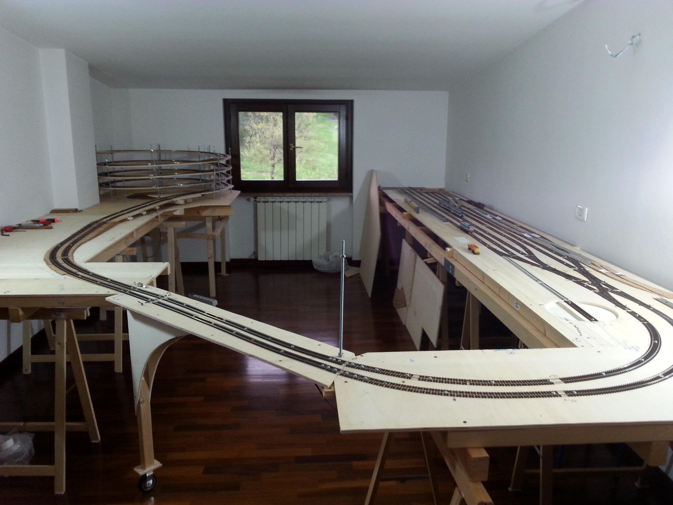

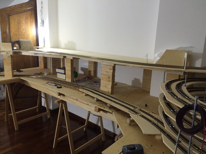

Il ponte girevole assemblato con tanto di binari bloccati,elettrificati e tarati:
579,66 KB

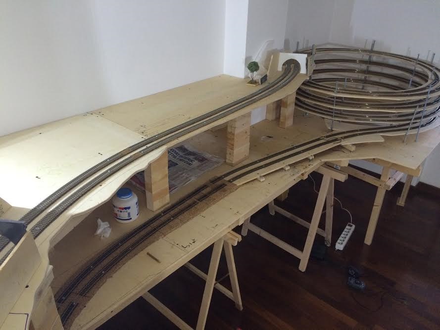

Ed infine una visione panoramica del tutto:
861,62 KB
Ora proseguiranno i lavori per il telaio del piano superiore e la posa dei binari.

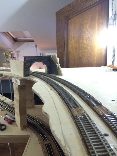

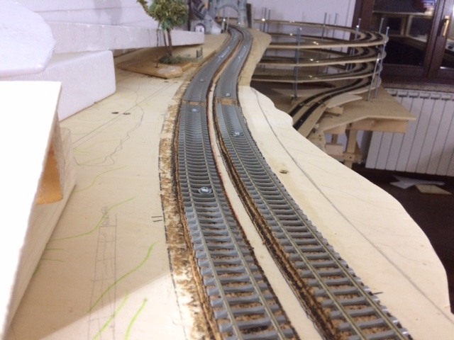

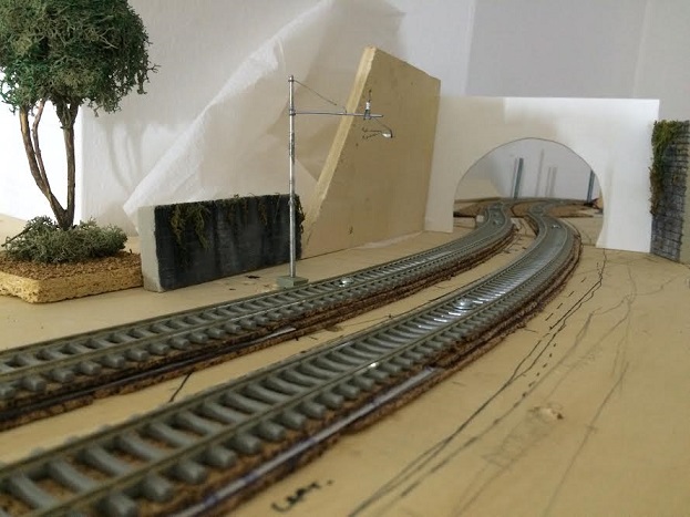

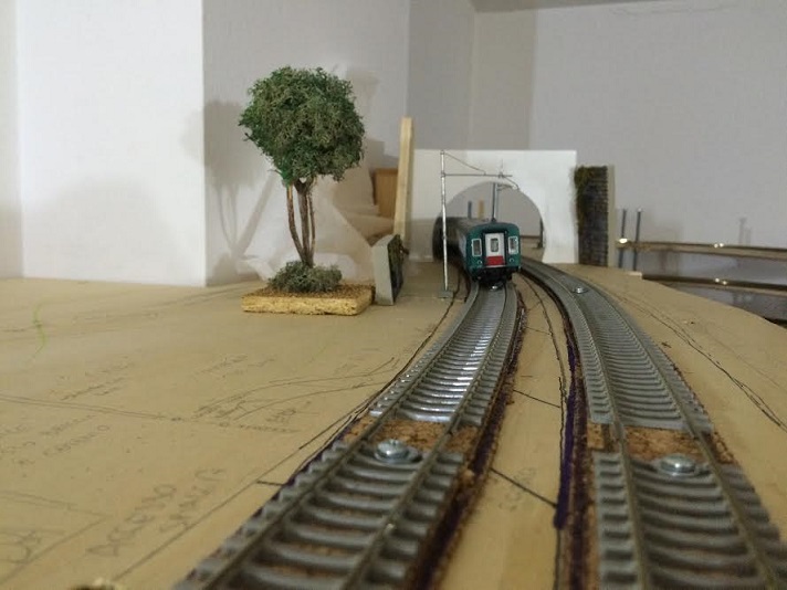

Come sempre, passati un pò di mesi, eccomi di nuovo a farvi vedere l'evoluzione del costruendo plastico; ho completato definitivamente il secondo piano lato linea di parata, ho costruito il secondo piano del ponte girevole e ho saldato tutti i fili nei punti strategici per la corrente per i binari.
198,25 KB
Linea di parata completa
103,07 KB
linea di parata con un'altra angolazione:
180,9 KB
Ponte girevole secondo piano:
98,06 KB
114,57 KB
Linea di parata imbocco nord (prova portale)
89,29 KB
Linea di parata imbocco sud
70,95 KB
Primo regionale che impegna il corretto tracciato verso nord:
88,3 KB
Non so se nella foto si veda l'inclinazione di entrambi le curve. Ho messo uno spessore di 2mm perchè secondo me è il giusto compromesso per l'occhio dell'osservatore. Devo dire che girano bene tutti i convogli, ad eccezione proprio delle piano ribassato che mi hanno dato un pò di problemi ( rallentavano in punti precisi); ho risolto mettendo tra i carrelli e la cassa uno sottilissimo spessore.

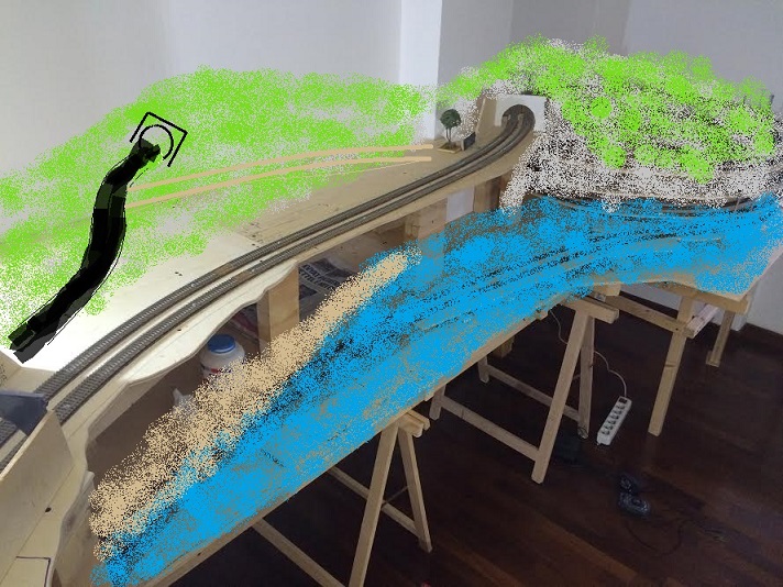

Qui una bozza molto approssimata di come dovrebbe venire il tutto, compreso di mare e spiaggia:

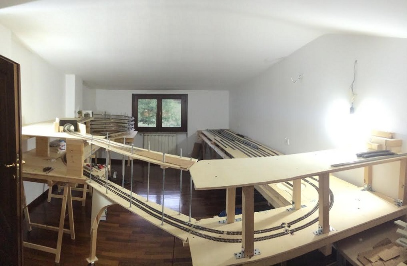

Una visione completa di come si presenta ora il plastico:
109,23 KB
Ed infine ho rivisto in modo davvero definitivo la stazione di testa, prendendo in considerazione il consiglio di Gian Paolo, ovvero di mettere i binari per i merci nella parte in basso, così da stare più comodo per le manovre di quest'ultimi:
80,4 KB

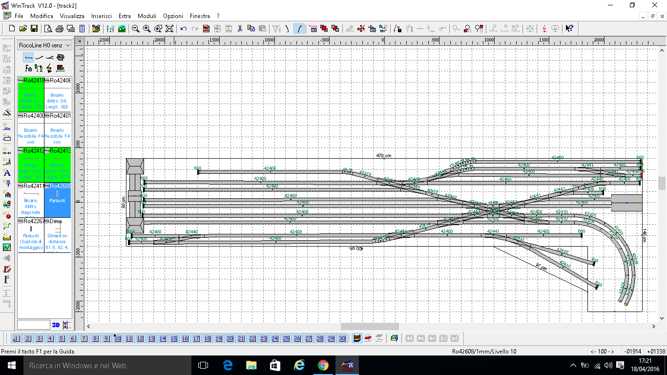

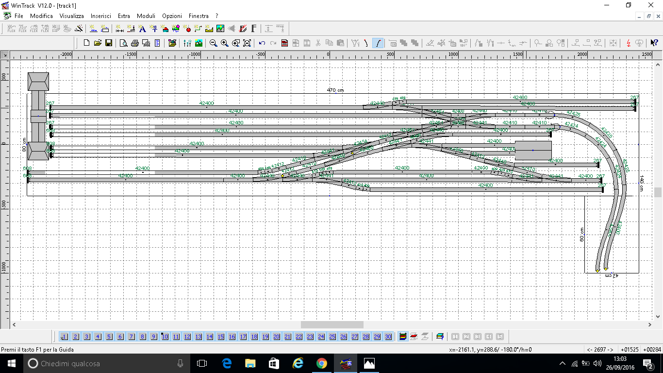

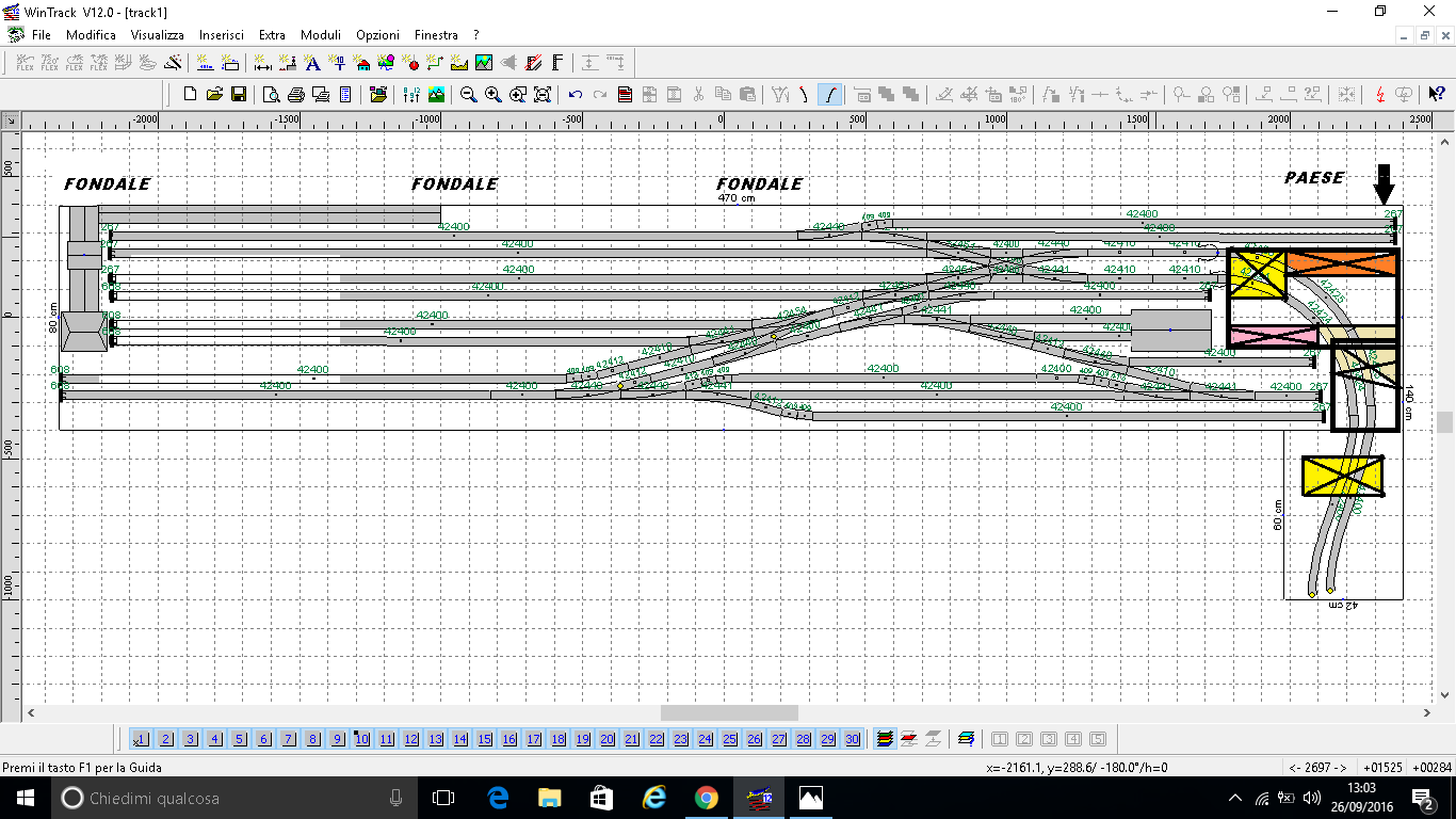

Vi ricordate che due post fa, avevo detto di aver delineato in modo definitivo la stazione di testa?!
Ebbene ancora una volta, come il nostro hobby vuole, ho rivalutato il progetto, modificando qualcosa, prendendo ispirazione da quella che mi aveva fatto Gian Paolo ancora di più.
Adesso è davvero confermato che sia questa quella definitiva (visto anche che sono arrivato alla sua costruzione) FINALMENTEE! :geek:
70,42 KB
I primi 6 binari accoglieranno i treni passeggeri, mentre i due in basso i merci;in basso a destra ci sarà lo scarico merci e più in alto il deposito locomotive, mentre i due binari che vedete in fondo al primo binario, saranno binari per il ricovero dei treni regionali a turno finito.
Qui come dovrebbe venire con lo scenario: paese e fondale.
71,33 KB
Andrea Mangiapelo

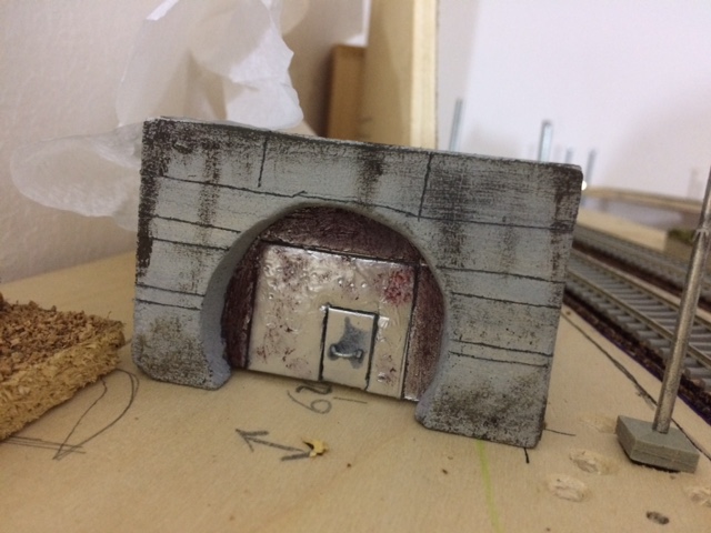

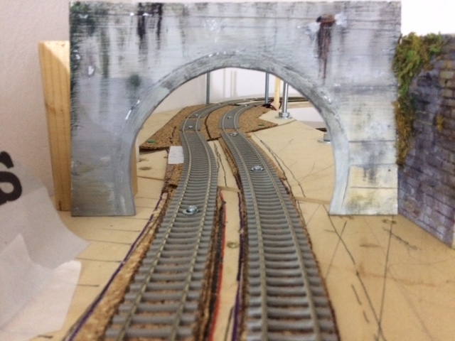

Mentre incollavo e fissavo i binari della linea di parata, un dubbio mi prefiggeva; l'interbinario mi sembrava troppo largo (era 6 cm), ma vedendo un paio di foto della realtà, ho pensato potesse andare.
Quando poi mi sono stati spiegati i perchè di quelle determinate larghezze, ho capito che il mio, essendo una linea piena, non andava bene per essere come la realtà e così,armato di buona pazienza ho scollato e rifatto tutto (4,30 cm di interbinario ora)
102,97 KB

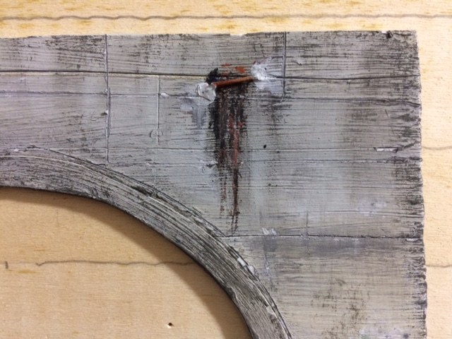

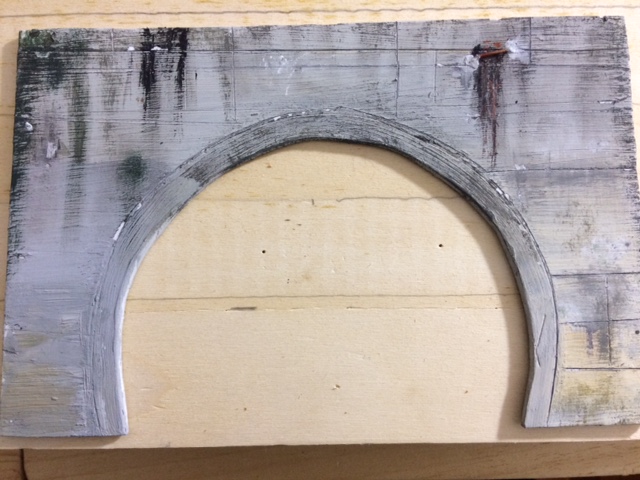

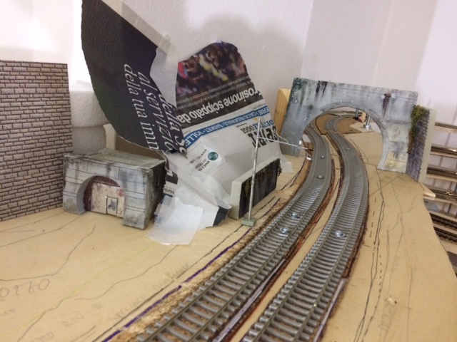

Inoltre ho provato a fare i miei primi invecchiamenti della mia vita.
Portale galleria in cemento (non fate caso alla forma della volta, era una vecchia prova per come lavorare il forex)
117,34 KB
Un ferro del calcestruzzo uscito al di fuori:
137,44 KB
104,42 KB
E un invecchiamento ad un pezzetto di muro
116,32 KB
Questo invece il tunnel di servizio/emergenza che affiancherà la Galleria del Curato, ''lunga 15 km''.
100,21 KB
117,06 KB
Cosa ne pensate? A me non convince molto quel rossiccio e penso che per dare l'effetto del ferro ci voglia una terra di siena naturale. Per il resto ho iniziato a fare le prove per la sagoma ma i portali li farò con più cura.
Andrea Mangiapelo
Messaggi: 15736
Re: Il plastico di Andrea (in costruzione).
#95 Messaggio da MrMassy86 »
Complimenti Andrea, gli invecchiamenti sono davvero ben fatti, non sembrano per niente quelli di uno che le fa come prima volta :wink:
L'effetto ferro arrugginito dalle foto non sembra male, comunque puoi provare anche con il colore terra di Siena e poi vedi quale risultato è migliore [:I]

Ottimo lavoro Andrea. Volevo opero' tornare al problema dell' interbinario. Adesso che lo hai modificato hai provato a fare qualche prova tecnica
facendo transitare delle carrozze in contemporaeita' su tutte e due i binari ? Tale prova esclude la possibilita' che l carrozze si tocchino in piena linea.
Saluti. Egidio. :cool:

Grazie Massimiliano,grazie Claudio,grazie a tutti per i complimenti; mi sento sollevato pensando che sto procedendo bene e ciò mi spinge a continuare i lavori in maniera spinta. :smile:
<div align="center" id="quote2"><table class="quote"><tr><td class="quotetd"></td></tr><tr><td class="quotetd2"><span class="quotetext">Ciao Andrea, il progetto della stazione di testa come l'hai rivisto è veramente ottimo .
Molto armonioso nell'insieme. [/quote]
Sono contento Valerio che ti piaccia, finalmente piace molto anche a me è un grandissimo aiuto me l'ha dato Gian Paolo Cardelli.
<div align="center" id="quote2"><table class="quote"><tr><td class="quotetd"></td></tr><tr><td class="quotetd2"><span class="quotetext">Ottimo lavoro Andrea. Volevo opero' tornare al problema dell' interbinario. Adesso che lo hai modificato hai provato a fare qualche prova tecnica
facendo transitare delle carrozze in contemporaeita' su tutte e due i binari ? Tale prova esclude la possibilita' che l carrozze si tocchino in piena linea.[/quote]
Si Egidio, ho fatto le prove proprio come suggerito da te e tutto circola perfettamente, sia a trazione sia a spinta per entrambi i sensi di marcia.
