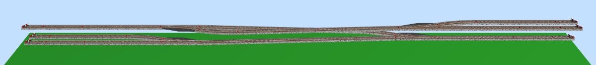

Sempre partendo dalla filosofia del progetto Zen, cioè un plastico che sia essenziale, ma anche un oggetto di arredamento da sistemare su una parete, mi è venuta l'idea del progetto Zigzag.
In questo esempio ci sono due stazioni, una alta e una bassa, a due binari, più tre rampe e due "pianerottoli".
Viste 3D:
Pianta:
Pianta "appiattita":
Per salire o scendere, i treni devono zigzagare nella serie di rampe. Siccome i deviatoi Marklin Z sono tallonabili, basta un solo pulsante per configurarli tutti per la salita, più un altro per la discesa (http://www.modellismopavese.com/?smd_pr ... oad_id=371), poi basterà mandare avanti e indietro il treno con la manopola del regolatore (si potrebbe automatizzare, ma non sarebbe Zen!).
Devo farvi notare che questa configurazione richiede un adeguato spazio in larghezza (più di tre lunghezze treno).
Spero di essere stato chiaro! :wink:

Un po stile gremagliera e le ferrovie per legname in Nord america, basta fare solo salite dolci per non forzare.
Utilizza un interruttore per cambiare polarità , il reostato del trafo Marklin art 67013 non è il massimo dopo un uso intenso perde facilmente contatto e precisione.

Parellalamente al progetto Zen, sto continuando a interessarmi allo Zigzag.
In rete, negli USA, ho trovato diverse pagine riguardo questo tipo di tracciato: là lo chiamano "switchback".
Qui sotto alcuni link:
http://www.justus2.se/rwy/zigzag/index.htm
http://cs.trains.com/mrr/f/88/t/91290.aspx
https://goo.gl/hJEzYv
Per fare lo Zigzag ancora più essenziale, tipo vetrinetta, giocabile con due treni (o più, aumentando i livelli stazione), ho così modificato il tracciato:

Viene molto utilizzato con le ferrovie industriali per il legname, esistono realizzazioni molto belle in HOe, On 30 , N ; Z con rotabili auto costruiti.
Anche in Giappone mini plastici con la caratteristica saliscendi è molto gettonata.
In Germania incomincia a prendere piede.
Se ritrovo un vecchio progetto americano lo posto era interessante per l'utilizzo su due piani
