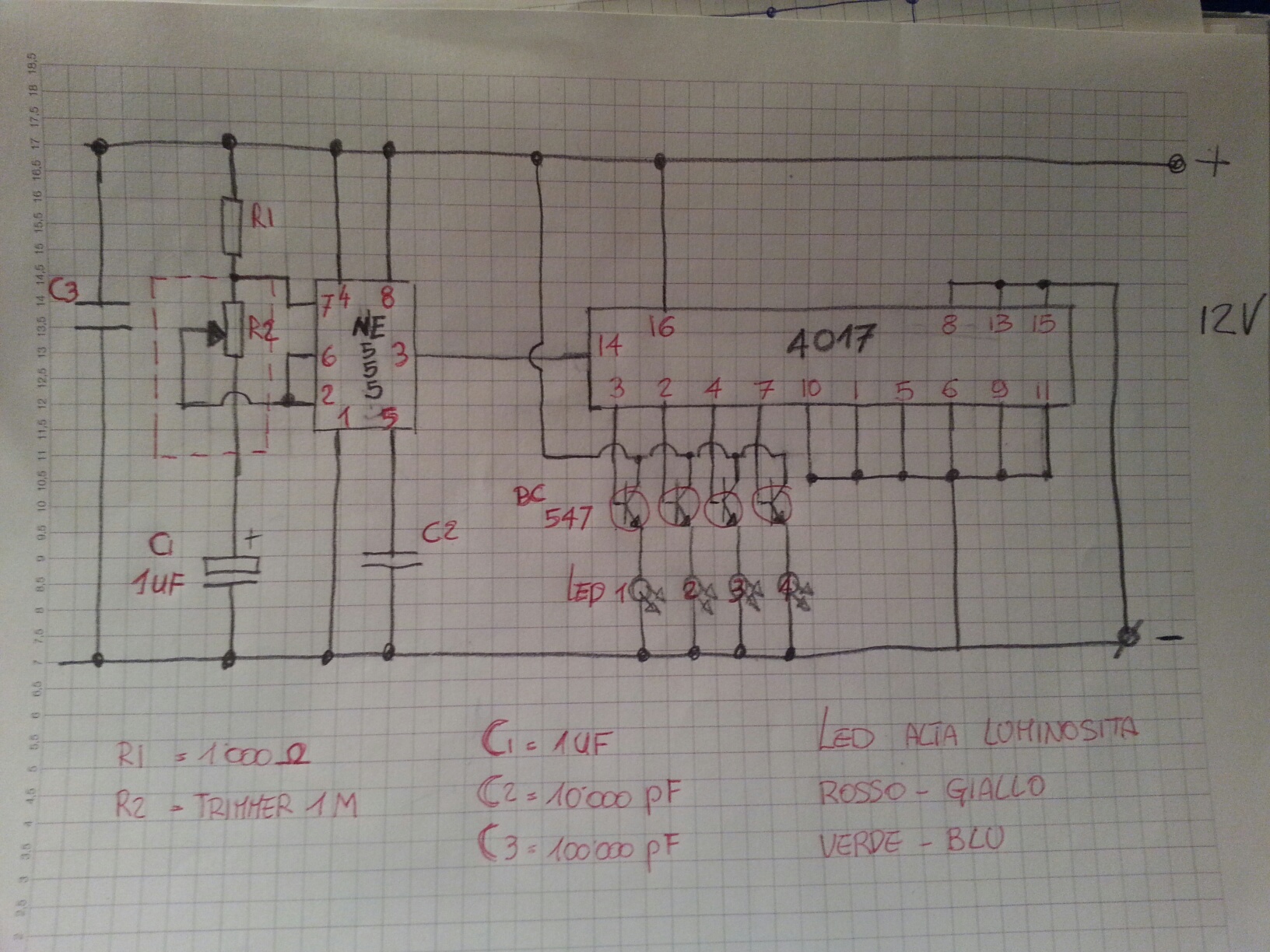

ciao a tutti ci ho smacchinato parecchio e ho provato aelaborare un impiantinoio lo interpreto cosi: l'NE 555 genera un onda quadra ghe da il tempo di accensione che posso variare mediante trimmer il CD4017 effettua la progressione dei led nel mio caso 4 oppure 10 . le mie conoscenze di elettronica sono ferme a vent'anni fa quindi pessime. qualcuno potrebbe valutare questo circuito se correto nei componenti e se funziona. grazie
602,43 KB

Sicuramente nel tuo schema mancano le resistenze di caduta sui led!!
Io per un progetto così utilizzerei un Pic16F629 che richiede in questo caso, una programmazione semplice come "hello world" :wink:

Il tuo circuito va bene, o quasi. Infatti sono inutili i transistor in uscita dal CD 4017, per pilotare dei led non serve nulla. I transistor servono se si ha la necessità di pilotare componenti più.... "Affamati" di corrente, oltre i 40/50 mA per canale.
Inoltre le uscite inutilizzate non vogliono collegate a nulla.
In questa discussione ci sono schemi che sicuramente serviranno: topic.asp?whichpage=-1&TOPIC_ID=8670&REPLY_ID=99742
Ricorda che l'ultima uscita dovrà essere connessa al "reset" altrimenti la sequenza non parte da capo.

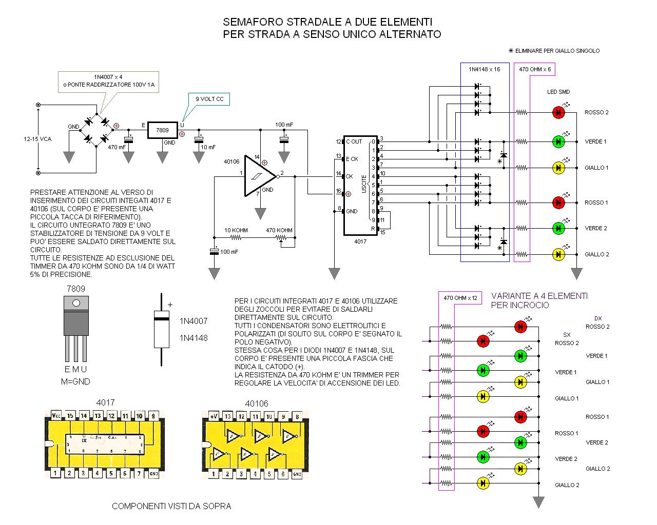

Posto uno schema elettrico che usa sempre l'integrato 4017 che è un contatore per 10, ma come oscillatore usa un 40106 e pochi componenti per variare il clock.

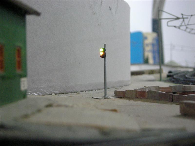

Il circuito ha anche un alimentatore dedicato ed è nato per realizzare un semaforo stradale a led.
Semaforo H0:
53,97 KB
Il trimmer da 470K posto sul pin 14 (CK) del 4017 varia la velocità delle sue 10 uscite.
Il suo pin 15 (RESET) fa ripartire il conteggio quando alto e può essere collegato a piacimento su una delle uscite del 4017 per interrompere il conteggio prima di 10.
La matrice di diodi collegata alle uscite del 4017 serve solo per avere la corretta sequenza dell'accensione dei led del semaforo. Può essere eliminata.
Le uscite 0,1,2,3,4,5,6,7,8,9 sono collegate rispettivamente ai pin 3,2,4,7,10,1,5,6,9,11 del 4017.
Semaforo stradale con contatore per 10 4017:
190,3 KB
Citazione e fonte:
Il circuito è stato preso da una vecchia rivista "Nuova Elettronica" nella rubrica "Progetti in sintonia" ed è stato modificato da me.

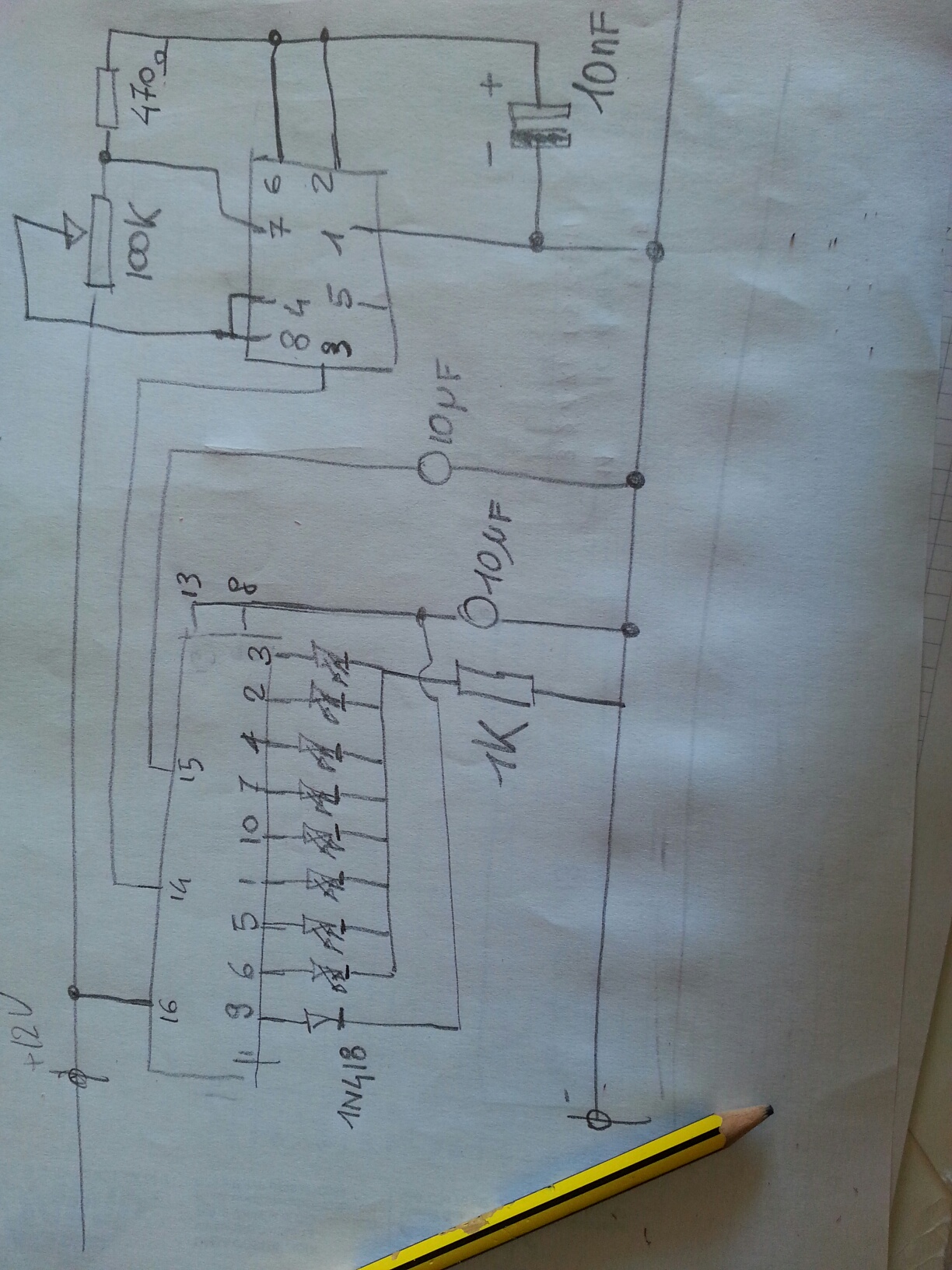

Buongiorno a tutti. roy67 rispondo alle tue domande i ltempo del duty era indicativo di un secondo, non ho neccessità di precisione i led dovrebbero accendersi in sequenza ed arrivato all'ultima accensione ripartire dal primo. Il circuito dovrebbe funzionare in un impianto complessivo, dove laccensione è collegata ad una striscia led non rgb ed un l'ampeggiante 12v. Poi ci sono altri componenti comandati da pulsanti . Il tutto è alimentato da un trasformatore 220v- 12Vcc, 10A. Io avrei preso un tuo schema e aggiunto dei led perche all'inizio pensavo di fare 2 impiantini con 4 led, ma visto i tuoi schemi posso migliorarlo e semplificarlo. Non serve mettere una resistenza ogni led come avevo detto, perche tanto i led si accendono uno alla volta provo inserire il tuo schema con aggiunta
575,33 KB
Cristian

Valutandolo in corsa (come si dice a Parma) direi che il circuito va bene. Ricorda solo che la sequenza inizia da capo in automatico se colleghi il "reset" (pin 15) al polo negativo. Se hai necessità di interromepre prima, ovvero, dopo l'accensione del quarto led (ad esempio), dovrai mettere in connessione tale uscita con il reset, filtrata da un condensatore ceramico da 10 nF o resistenza da 1Kohm.
Se vuoi invece fermare la sequenza devi togliere il negativo dal pin 13 (clock enable) pilotandolo con un altro integrato di clock (altro NE 555 oppure Ne 556) od utilizzando lo stesso clock in uscita dal NE555.
Ogni canale di uscita del CD4017 sopporta al massimo 40-50 mA, vale a dire 2 led per ogni uscita, al massimo.... Se devi pilotarne di più devi utilizzare un transistor.

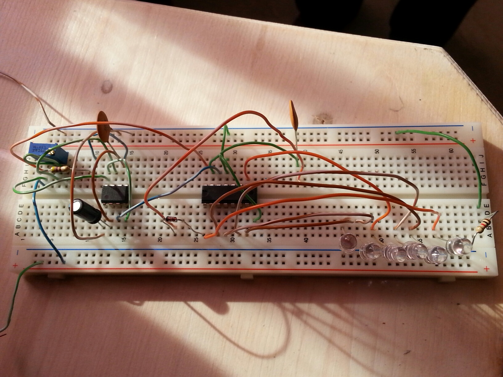

sono allafrutta non capisco dove sbaglio :cool: sto ancora provando il circuito dei 6 led velocita variabile ma niente da fare, no va. Non si accendono in sequenza, il 4 led non si accende proprio e l'NE555 si surriscalda parecchio provo ad iserire una foto
541,81 KB
Cristian
Re: accensione led in sequenza
#18 Messaggio da sal727 »
Guardando velocemente le connessionimi sembra che hai collegato nella basetta il diodo al piedino 1 invece che a piedino 9

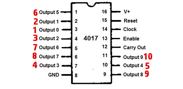

#19 Messaggio da sal727 »
Come puoi vedere dalla foto, nel 4017 la prima uscita è output 0 che corrisponde al piiedino 3, in rosso ho messo le uscite iniziando dalla 1 per facilitarle
cist78

#20 Messaggio da cist78 »
non avevo usato qesta numerazione ma quella in neretto allìesterno. ricollegandolo con le posizioni in rosso si accende il primo led e lultimo fanno un interittenza l'ultimo fa un colpo come il flash il primo rimane acceso 2 secondi . si sara danneggiato l'integrato ?

#21 Messaggio da sal727 »
vedo adesso che tu rispetto allo schema che usa 8 led, ne hai messi solo 6, per cui devi collegare i reset sul piedino 5 che equivale all'uscita 7 in rosso

#23 Messaggio da cist78 »
ciao a tutti ho riassemblato il tutto con 4017 nuovo. le uscite sono collegate come lo schema di sal727 . la parte dell NE555 funziona bene l'ho provata realizzando lo schema un led lampeggiante sostituendo il condensatore e l'uscuìita del piedino 3. ma non funziona.... qualcuno avrebbe lo schema pratico non capisco dove sbaglio
Cristian
